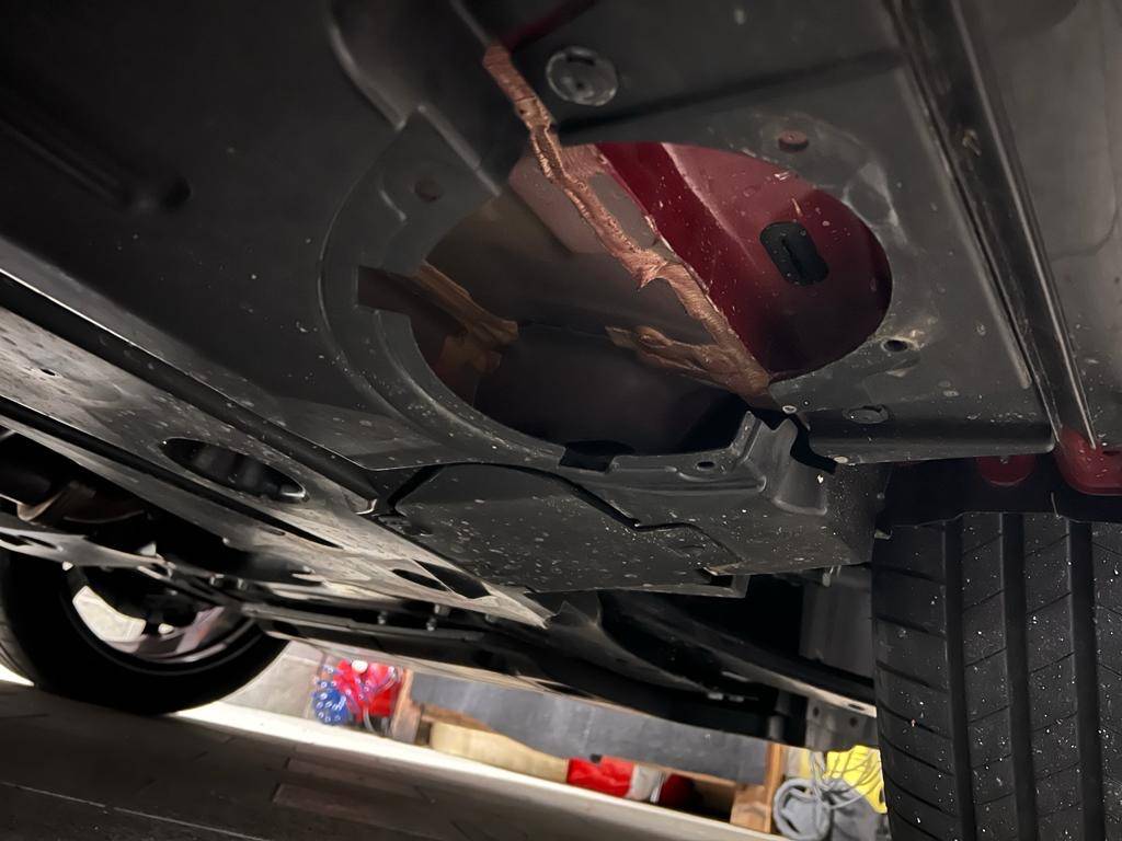

Comunque sono riuscito a toglierle tutte e 3
La plug in non ha la quarta protezione post sinistra penso per questioni del posizionamento batteria e scarico

Anche le Mild Hybrid ne hanno solo 3. Avresti qualche indicazione da dare per la rimozione?

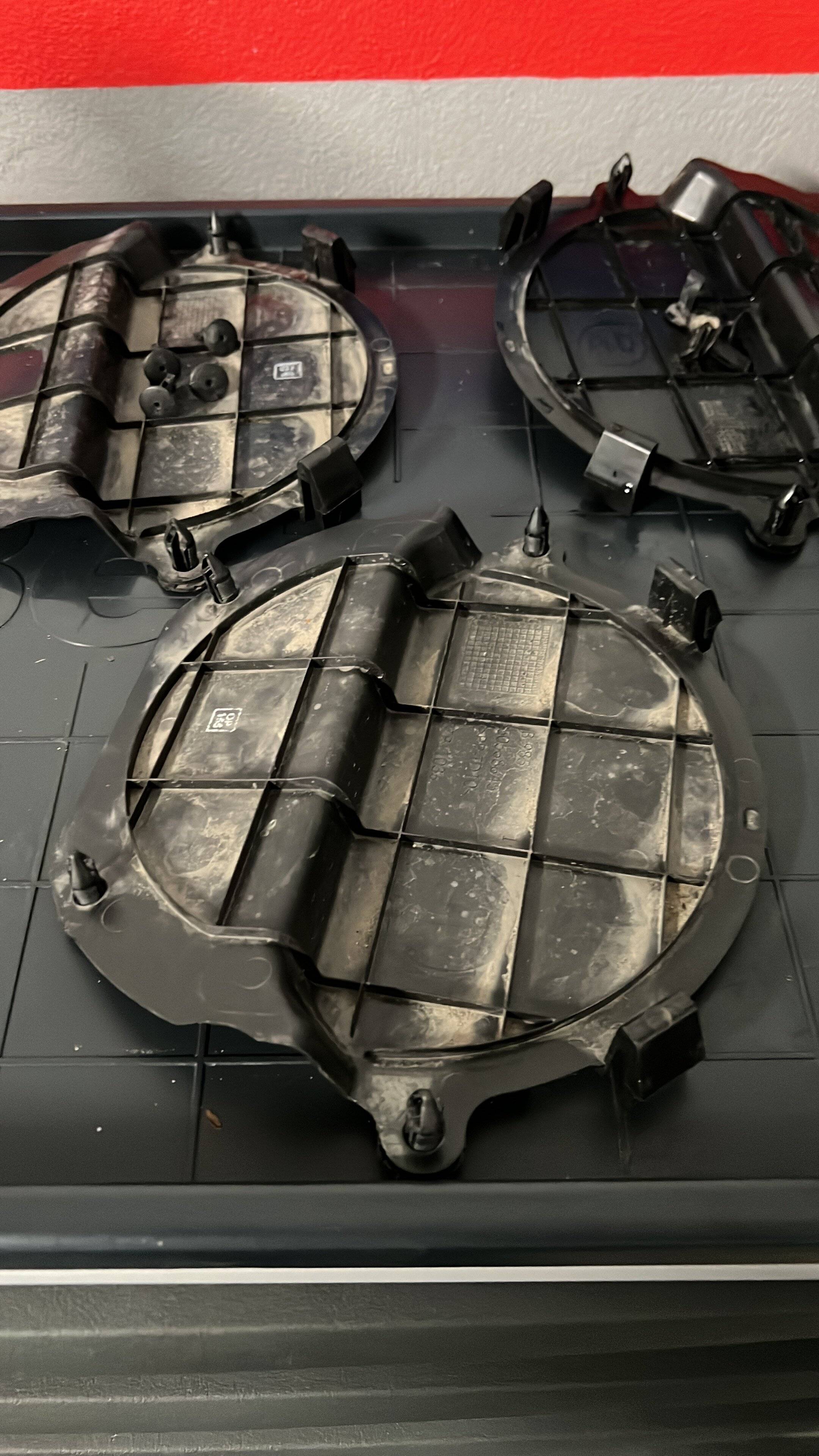

Io ci sono riuscito facendo leva con un cacciavite a taglio nei bottoni di chiusura in cui il tassellino di chiusura va tirato molto molto molto molto forte verso il basso
Io non sono un energumeno, ma ci è voluto davvero molto … non mi stupisco di cosa ne hanno detto i gommisti
Sto pensando di comprare altri tipi di bottone per fissarli ma che siano più facili da togliere
Vorrei prorio conoscere il genio che ha pensato una roba simile ed il motivo per cui sono stati previsti . Consumi ? Per avere il fondo piatto ? Non ci credo
E anche se dovevi metterli ci voleva un modo più facile per toglierli
Su uno scooter Honda 125, per accedere alla batteria ci sono due bottoni tipo quelli ma sopra hanno una micro testina da pigiare con uno spillo e si aprono in un amen…. Bastava valutarlo

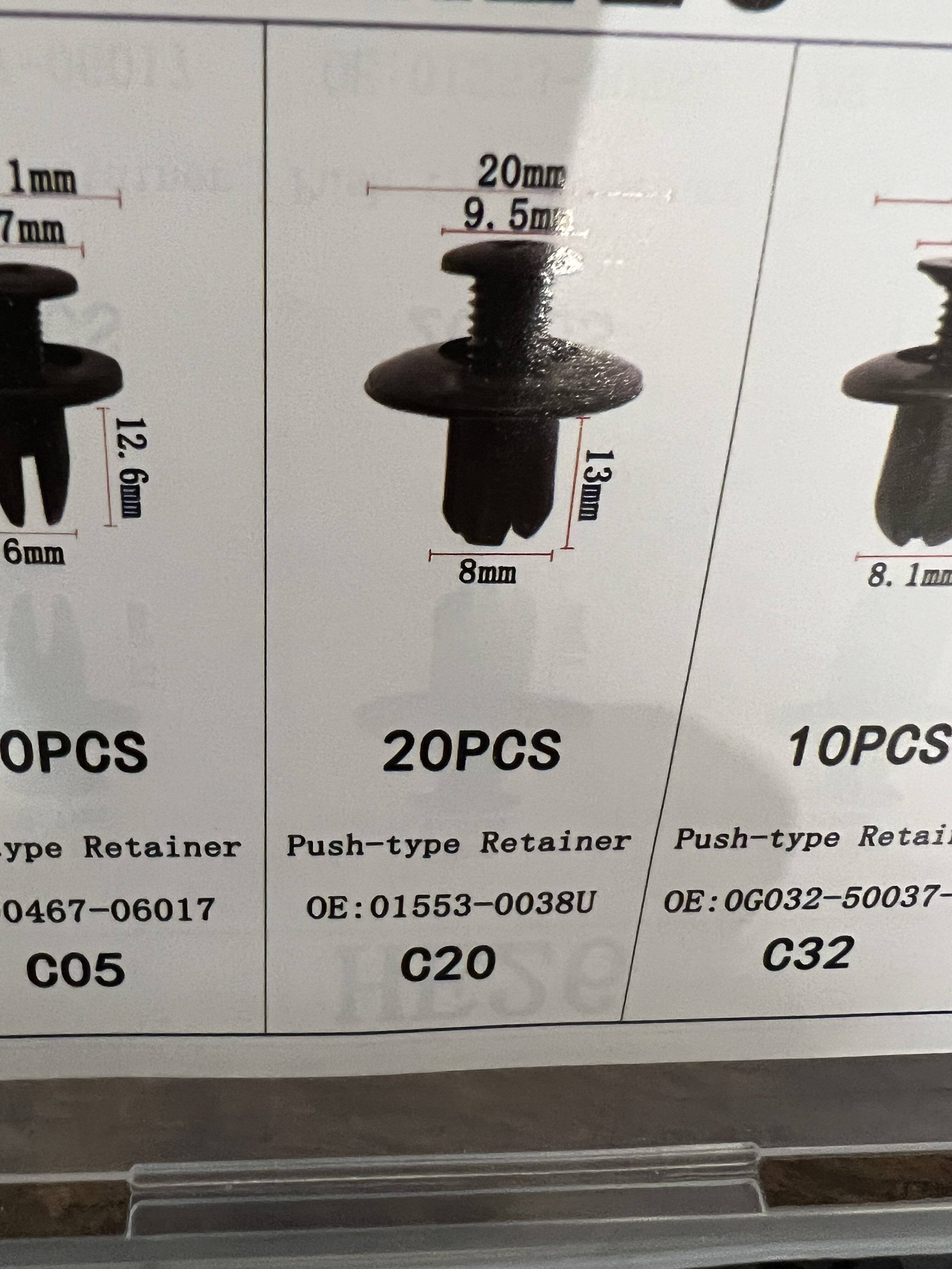

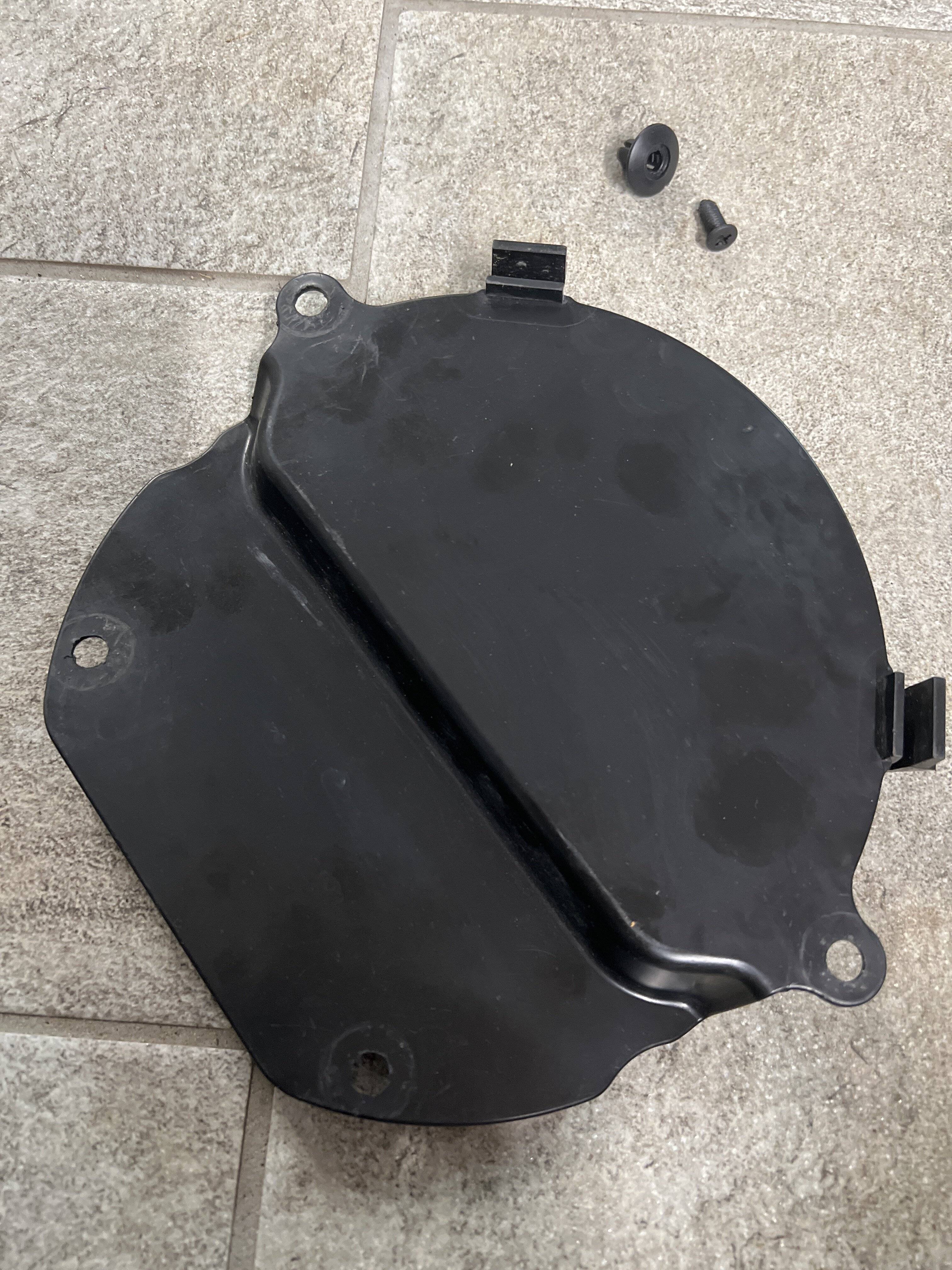

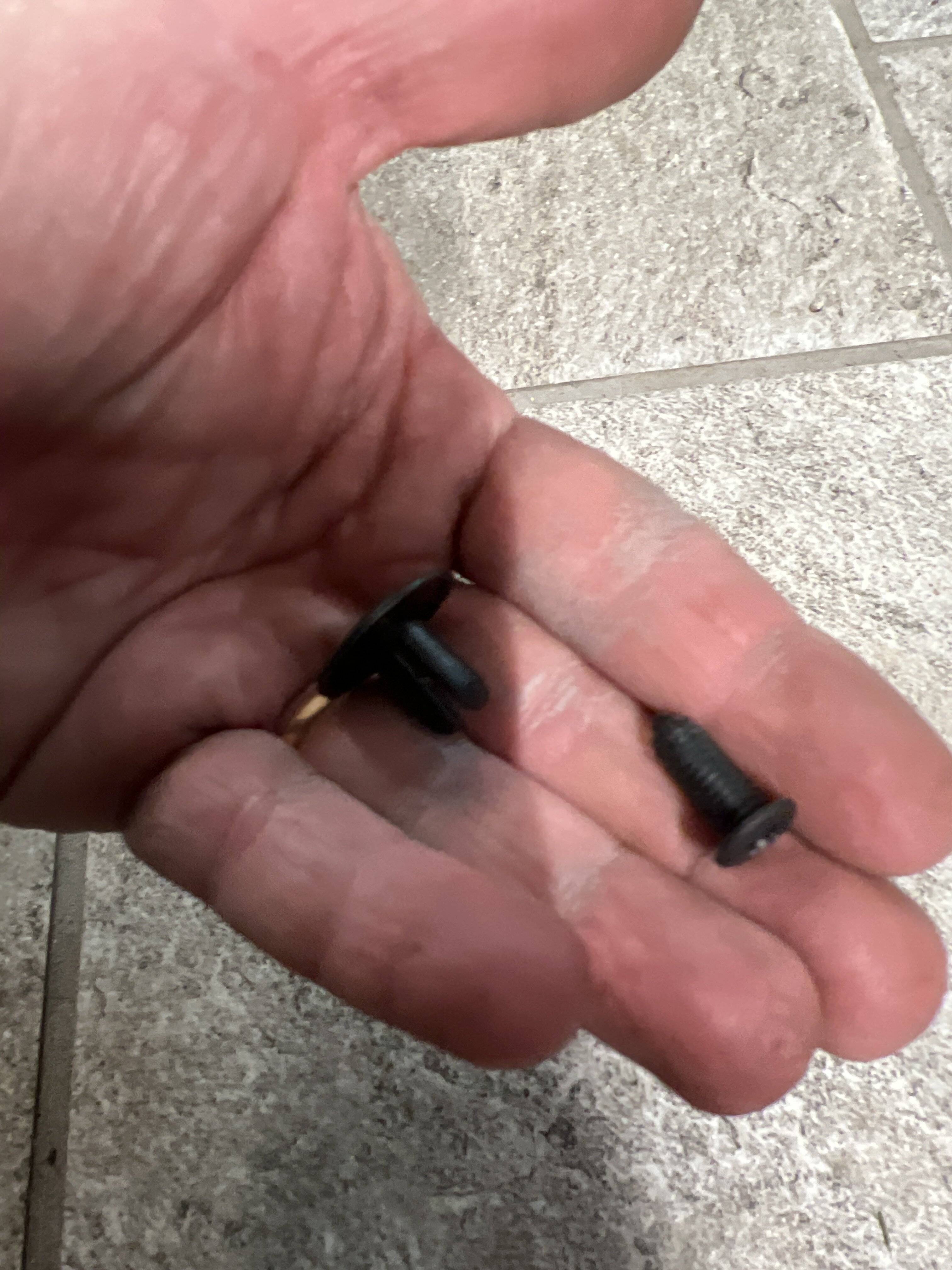

Aggiornamento : per chi vuole , sul più grande negozio on line che vi immaginate ( non metto nome per non far propaganda ) trovate bottoni molto più facili da installare e rimuovere con chiusura a vite per le protezioni . Io ho tolto tutti i bottoni alfa e li sostituisco con quello in foto .
Ho fatto prova : li fissano in modo assolutamente certo

… si ma
1) hai provato quanto sono durissimi da sbloccare ? Follia
2) io infatti li ho cambiati con quelli citati nel post sopra che sono a vite
Tengono benissimo ( ci ho già fatto km e km di autostrada )
3) non è prorio vero . Tolti gli originali si riescono a rimettere e tengono . Sicuramente non alla prima re installazione ma alla 4-5 rimontaggio si rendono più deboli
Mi manca comunque la ragione di un bloccaggio del genere … e anche le rimanenti paratie sottoscocca sono tutte fissate così
