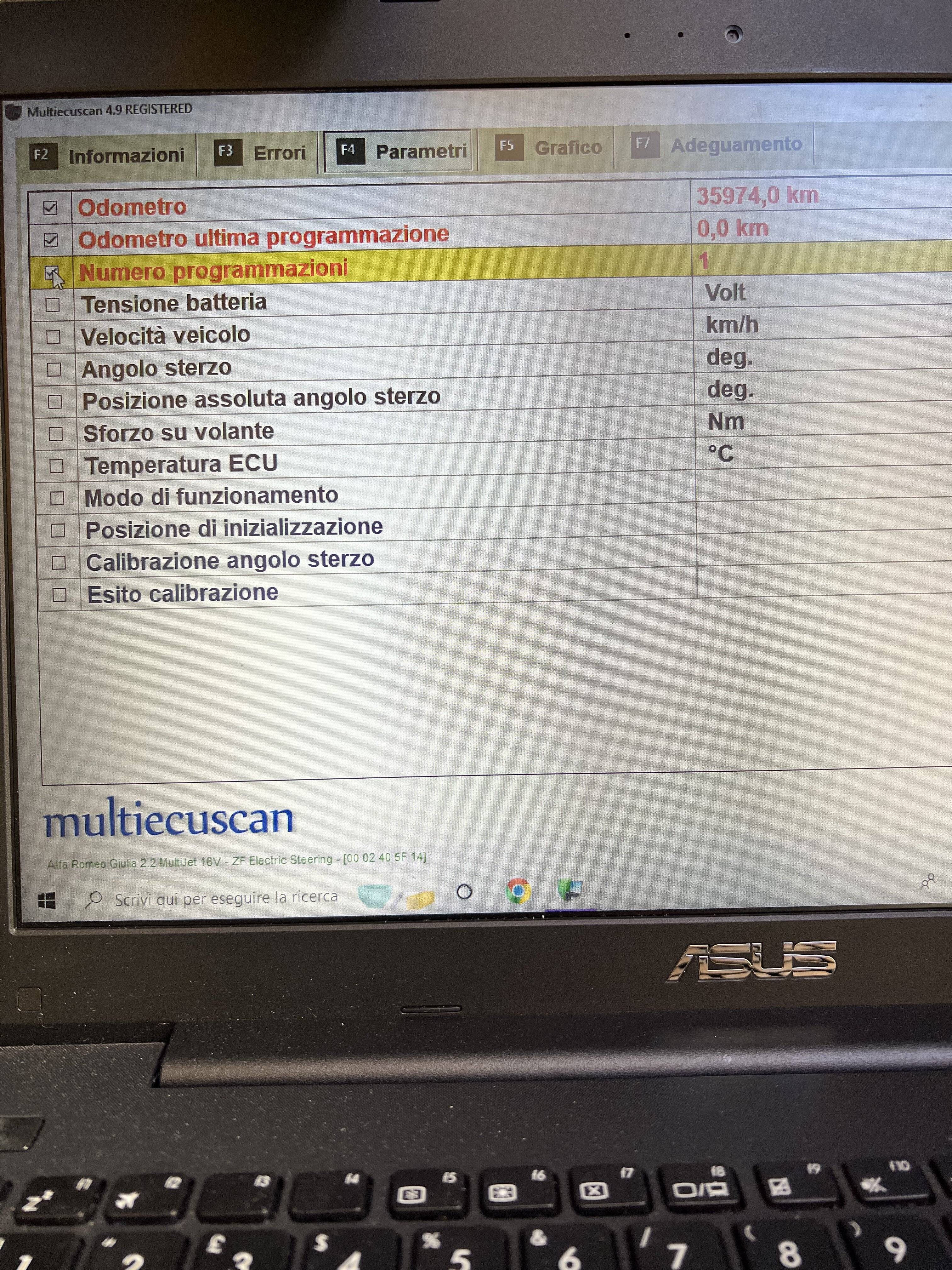

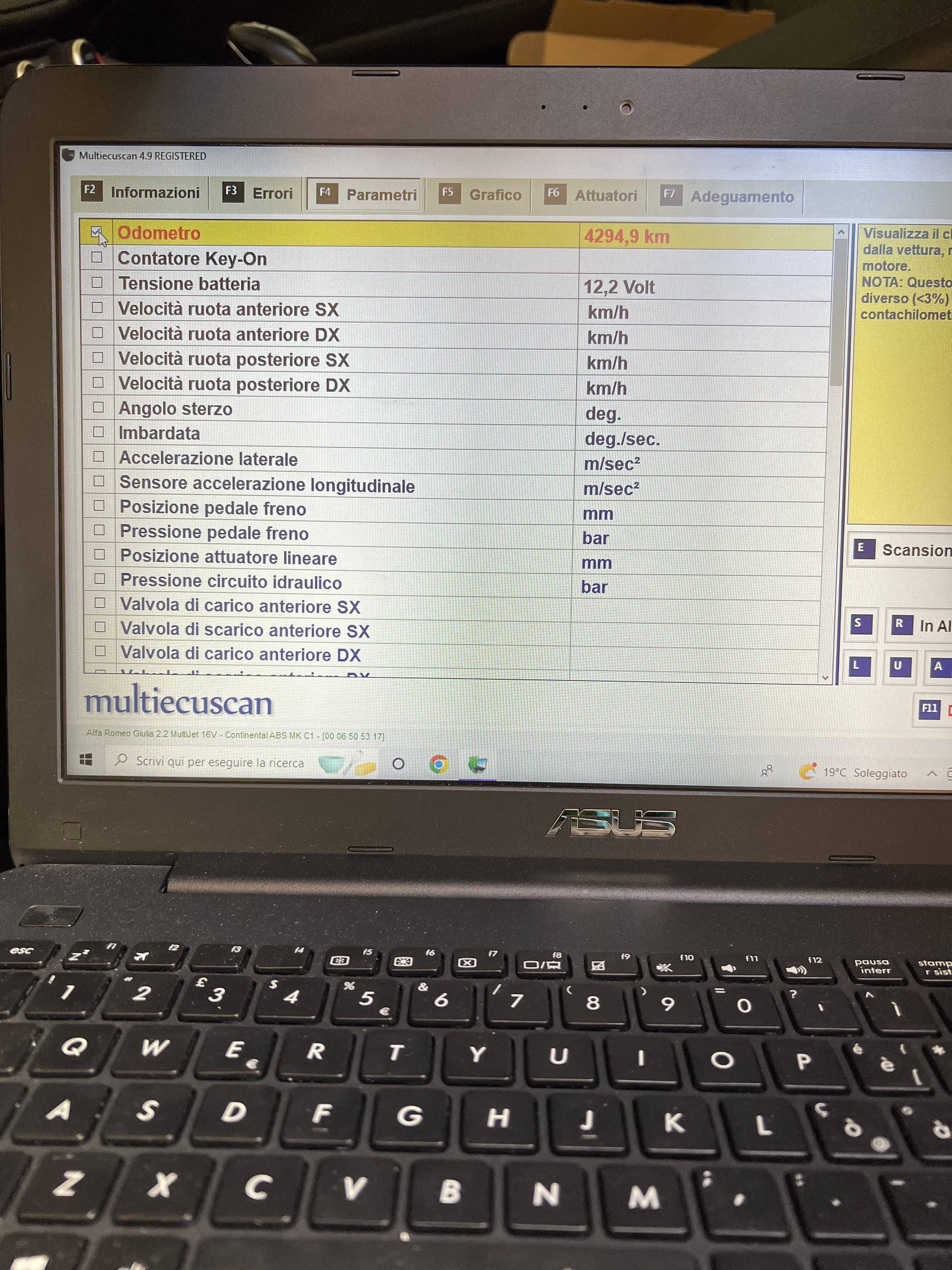

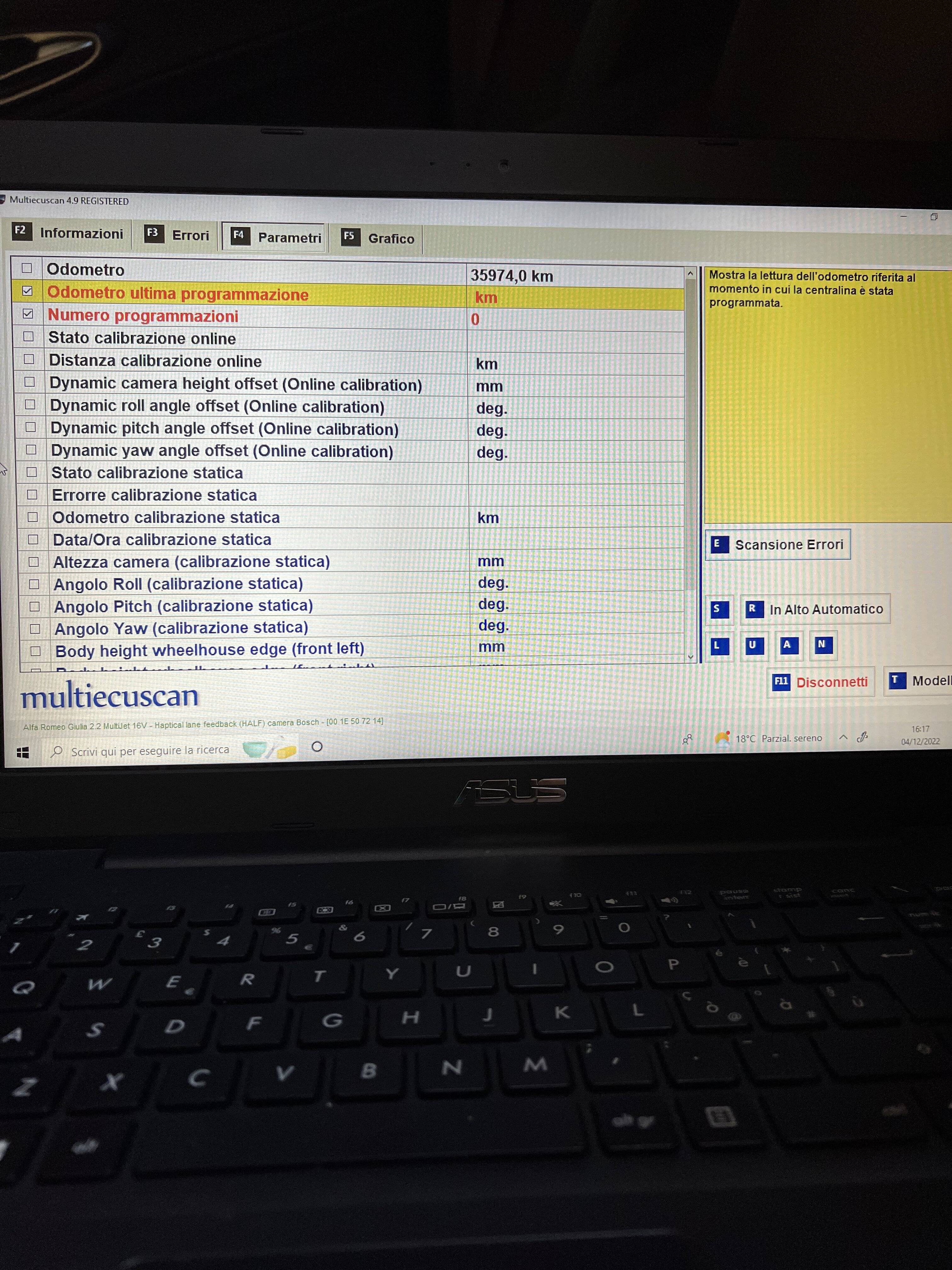

Nella centralina ABS l’odometro mi segna poco più di 4mila km ma la mia auto al momento ne ha 36mila km.. nelle altre due centraline segna 0 e in una di queste segna una riprogrammazione

si diciamo che non capisco quella cifra.. ed il fatto che segni una riprogrammazione..
Magari può essere dovuto anche al fatto che essendo una “ex tedesca” abbiano dovuto riprogrammare qualcosa
tra qlc giorno rifai la lettura e vedi se quei km sono aumentati
