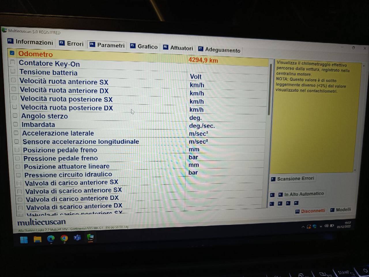

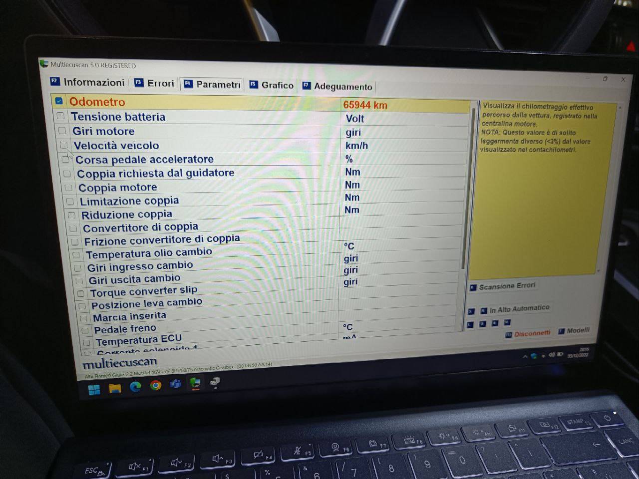

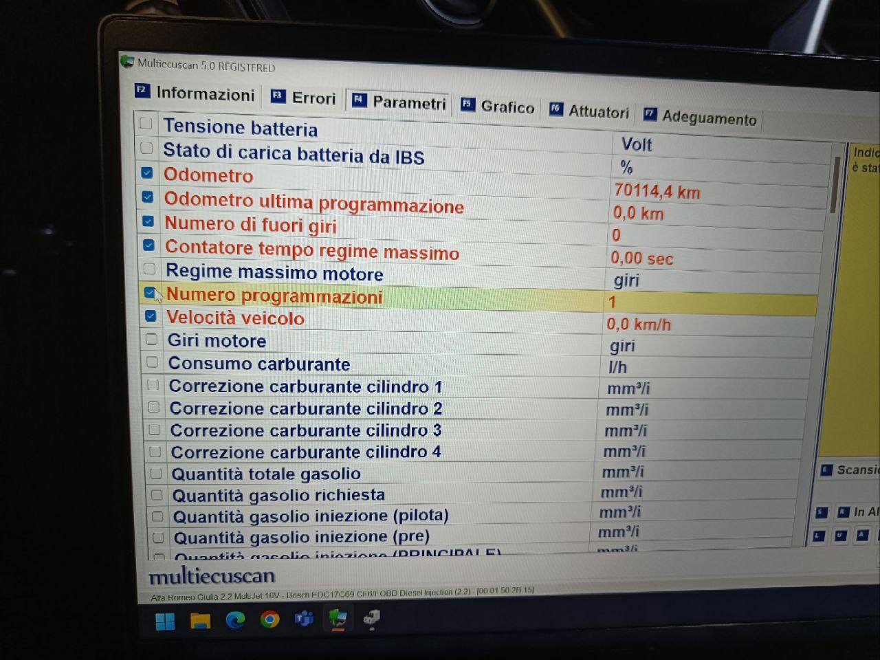

Ciao @Kelkome ,
ho eseguito la lettura con MES come promesso.
ABS
ECU Motore
Cambio AT8
A questo punto:
1) Bug di MES
2) Bug delle centraline ABS
3) Lo schilometratore che ha schilometrato la mia giulia è anche il tuo e questa è la sua firma
:Y0UJC:

Ahahahah.. Grazie mille per il tempo dedicato 😃 be a questo punto si può dire che in ABS c’è questo bug..riportano entrambi stesso km.. vedi mi manca verificare la centralina cambio come fatto tu.. grazie mille.. per centralina cambio e motore che adattatore serve?
Figurati!
Nessuno, penso basti collegare la elm 327 senza adattatori. Io segnalerei al supporto questa cosa magari è un problema di mes
Reazioni: Kelkome
Hi,
Sorry, unfortunately the bug is inside the ABS control unit firmware. We use the correct PID for reading odometer data in Multiecuscan, but the ABS unit returns incorrect value (most probably due to a bug).
Regards
In poche parole è la centralina ABS ad essere buggata
