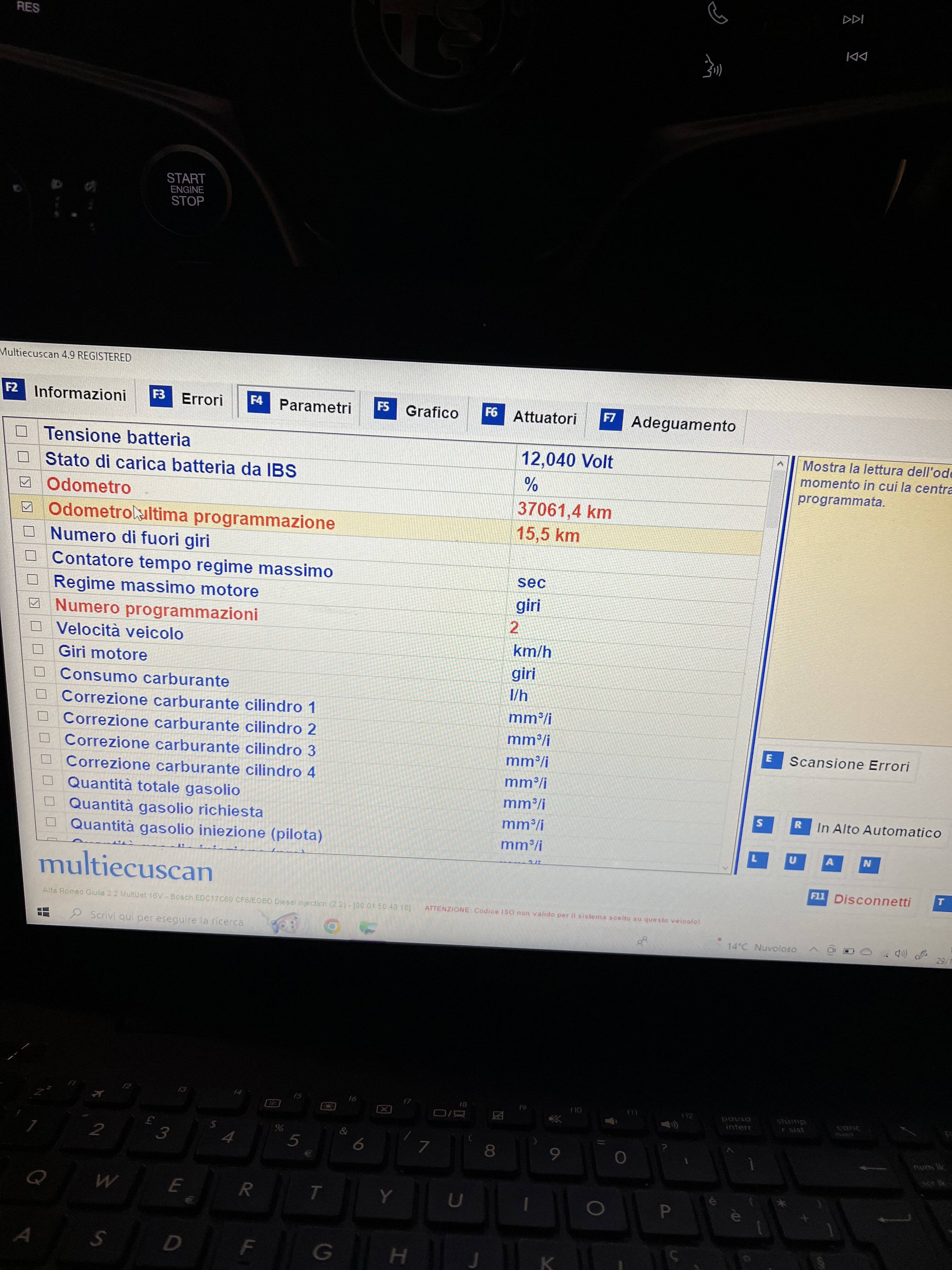

Ciao a tutti, ieri dopo il tagliando fatto da me ho dato una verifica ad alcuni parametri tramite MES.
Nella centralina motore ho visto che ci sono 15km dopo ultima programmazione e numero 2 programmazioni.
Può essere che la mia essendo di importazione tedesca e Km0 (aveva 19km all’acquisto) sia stata riprogrammata la centralina per adeguarla all’Italia?

Dovrebbe semplicemente essere stata aggiornata. Così mi è parso di capire :)
