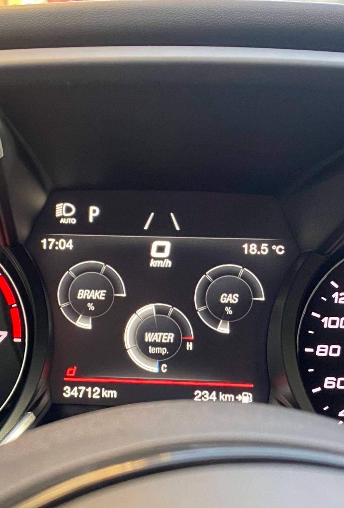

Così dovrebbe vedersi meglio. Comunque l’indicatore sul cruscotto e la temperatura via OBD corrispondono perfettamente.

Mah! Qualche falso contatto del sensore, magari quando hanno cambiato il termostato lo hanno staccato e ricollegato male oppure una massa del motore dove è installata la sonda.
Potrebbe essere anche una variazione di tensione repentina dovuta all'alternatore o alla sua gestione. In questo caso però la variazione dovrebbe influenzare anche glli altri stumenti.... chissà. o_O
    183.7 KB · Visualizzazioni: 193
La cosa ancora più strana che a 200 km all’ora costante si stabilizza a 90 🤷‍♂️
Non vorrei ci fosse la complicità del sensore IBS.....
Comunque io proverei a misurare la tensione dell'impianto sia sulla batteria che sulla centralina fusibili principale.
Oppure anche sulla presa EOBD....
La tensione é ok, anche la salute della batteria, infatti funziona lo star&stop normalmente
Si certo.... se non fosse chiaro io intendevo la misura della tensione nel momento in cui si presenta l'oscillazione....
