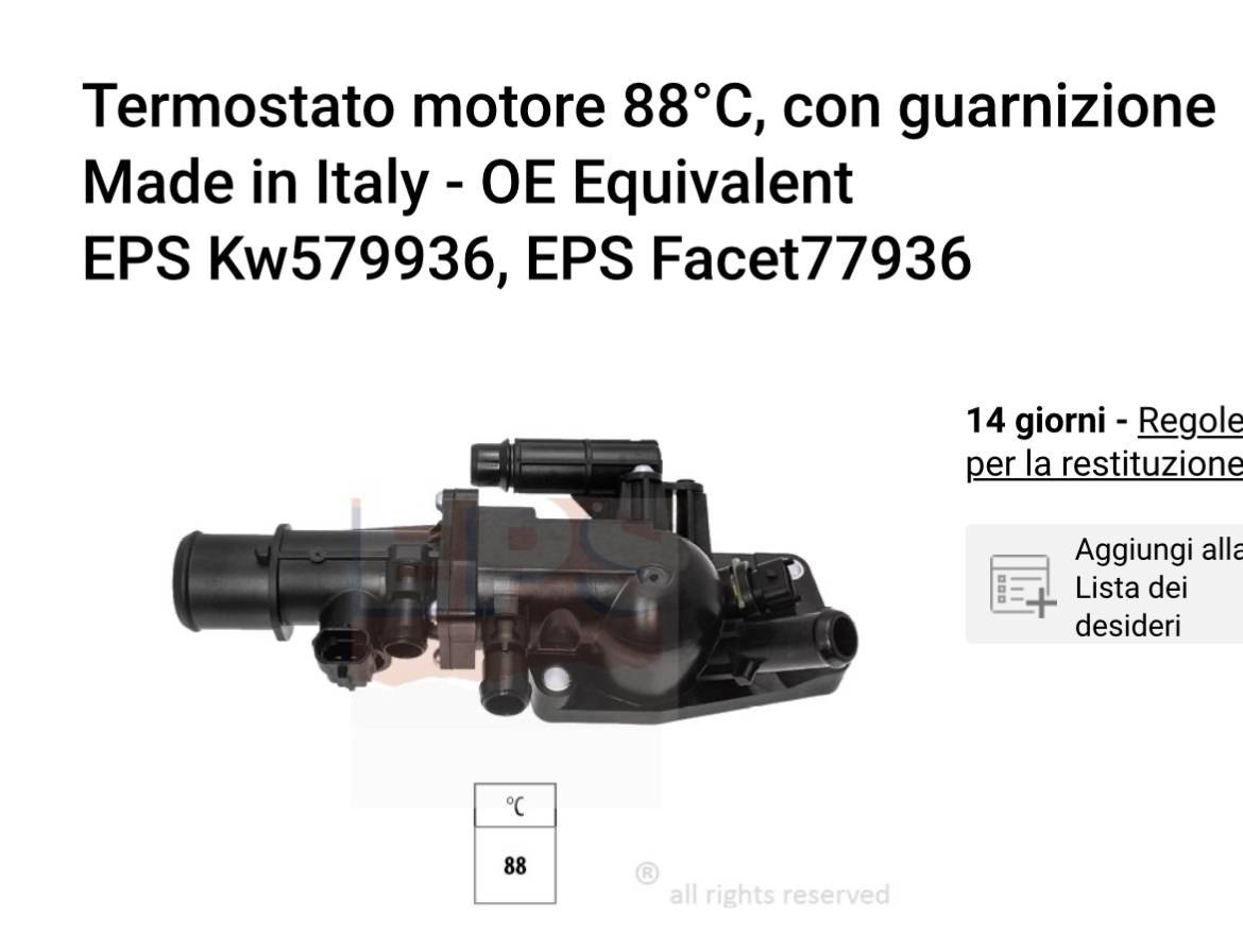

Non mi pare ma non credo che la tua auto monti un termostato elettronico, probabilmente la sonda che vedi è quella della temperatura.
Come vedi dalla foto ha due prese elettriche, oltre che diversi tubi…
Piano piano il mistero si svela, il trafiletto qui sotto è preso dal catalogo Facet.
Mi pare che chiarisca bene perchè sono presenti le due prese* e restringe le ipotesi di malfunzionamento al termostato:
Termostato controllato da centralina (Map Controlled)
Questa tipologia di termostati consente una più ampia e rapida operatività rispetto ai termostati tradizionali. Oltre alla funzionalità meccanica del bulbo a cera, i termostati controllati da centralina sono dotati di un riscaldatore elettrico integrato nell’elemento sensibile. Il riscaldatore, controllato dalla centralina di controllo motore del veicolo, può intervenire modificando la temperatura del liquido refrigerante in base alla velocità e alle condizioni di carico del motore. Questa regolazione avviene secondo una mappa memorizzata nella centralina.
Nelle condizioni di carico parziale (ciclo urbano) il termostato stabilizza il motore ad una più alta temperatura, ottenendo così vantaggi quali buone cinetiche di reazione, emissioni inferiori e attrito ridotto (con conseguente riduzione dei consumi).
Nelle condizioni di pieno carico l’azione del riscaldatore consente l’operatività a temperature più basse, aumentando la potenza del motore.
* deduco che la prima presa sia un semplice sensore di temperatura del liquido, la seconda è il riscaldatore.
Diavolo di una Giulia! 🤣

Questo tipo di comportamento spiegherebbe in pieno una cosa alquanto simile a quella che rileva @mem che ho visto succedere sulla mia Tonale.
Se il termostato è sullo stesso stile tra Giulia e Tonale, allora mi spiego il perchè un paio di settimane fa viaggiando in autostrada a velocità ben superiore al limite (e faceva anche abbastanza freddino al mattino presto, intorno ai 2°), vedevo la temperatura stare decisamente un pò "bassina".
Al ritorno ho attaccato car scanner, andavo decisamente più tranquillo e c'erano 14° e la temperatura era più elevata ma soprattutto più stabile, meno ballerina.
