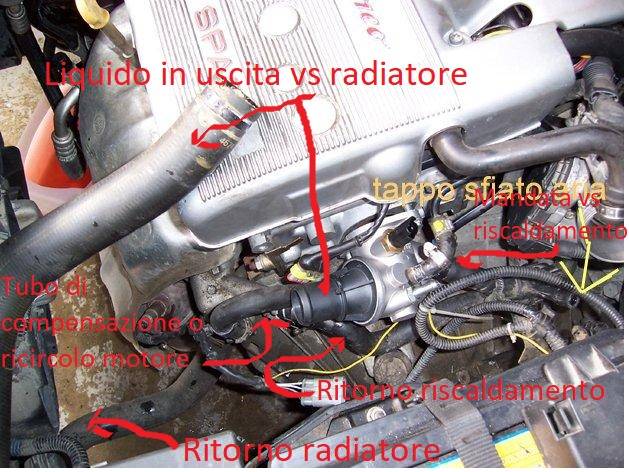

Allego un'immagine con indicato le varie tubazioni, spero sia leggibile...
L'unico circuito che viene parzializzato per favorire il riscaldamento rapido del motore è quello principale di sezione maggiore.
In tutte le altre tubazioni il liquido circola liberamente, estate ed inverno...
Forse è necessario spiegare cosa intendi per "condotto di by pass"... 🤔

Tubo di compensazione o ricircolo motore
Quello per forza di cose deve rimanere sempre aperto, per due buone ragioni:
La prima per far si che il liquido caldo proveniente dal motore in fase di riscaldamento vada a lambire la parte sensibile della valvola e la faccia aprire. Se non ci fosse questo tubo il liquido rimarebbe fermo nel monoblocco impedendo/ritardando l'apertura della valvola.
La seconda ragione, simile alla prima, per consentire la circolazione del liquido nel radiatore interno anche a valvola chiusa/parzialmente chiusa.
Ma il liquido non rimane mai fermo perché a meno di 88° e' chiuso il condotto del radiatore e passo tutto nel nel bypass, a piu di 105° è chiuso il bypass e passa tutto nel radiatore; nell'intervallo di temperatura intermedio , da 88° a 105° si comporta come il rubinetto miscelatore di un lavandino, apre e chiude da un lato o dall'altro per regolare e stabilizzare la temperatura, solo che nel rubinetto del lavandino siamo noi a regolare manualmente, nella valvola termostatica c'e' il bulbo termosensibile a farlo.
Ancora con questo radiatore interno? Quello ha un condotto a parte, sempre aperto.

Tra il circuito di un'auto c'è una sostanziale differenza... il miscelatore di casa usufruisce della pressione della rete idrica pertanto dai 3 bar della rete sfocia alla pressione atmosferica.
Il circuito dell'auto usufruisce della pompa di "circolazione" per cui per funzionare deve esserci sempre un flusso in movimento.
Veramente se osservi lo schema che ho postato vedi che la mandata è derivata proprio dal gruppo termostatico e che appunto è sempre aperta.
