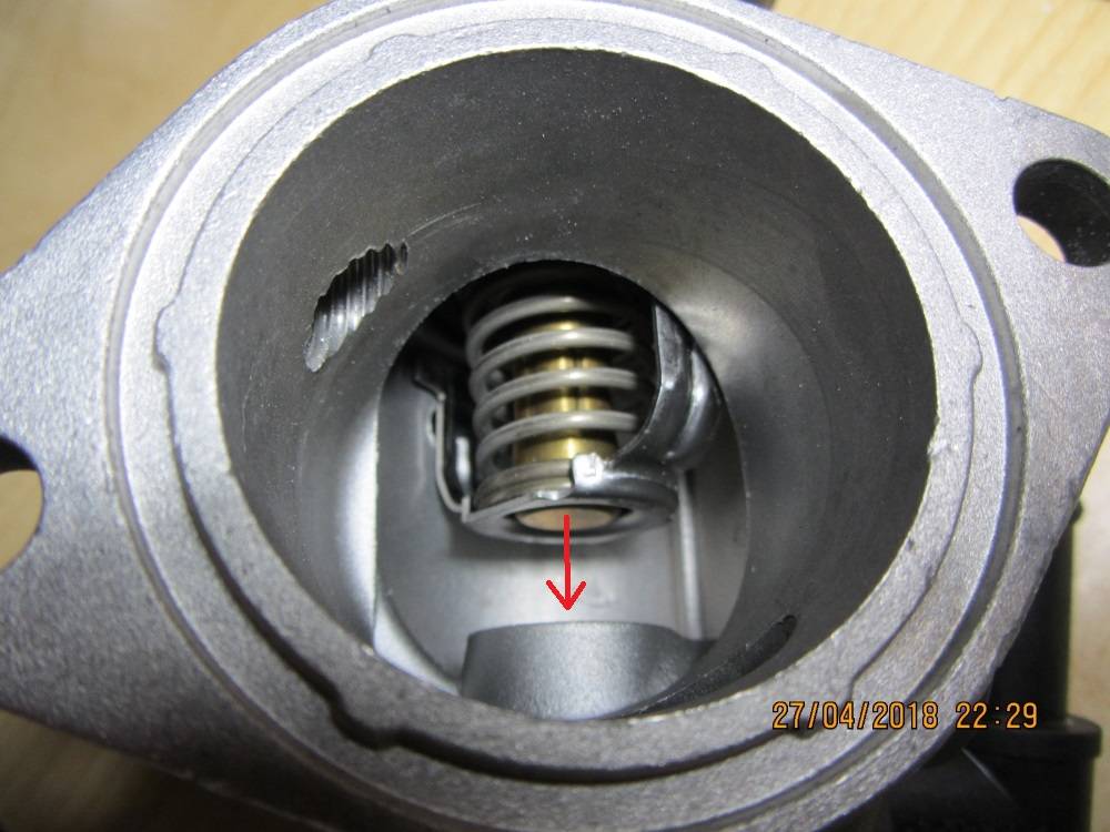

temperatura impazzita
Mi dispiace contraddirvi, ma l'elemento sensibile arretrando chiude il condotto bypass, quello che si intravede nella foto.
Se notate, e' l'unico condotto che ha quella forma sporgente apposta per lo scopo
A freddo mi sembra chiaro. Stiamo parlando di temperature a regime, prossime a 90°C come da topic.
Ammesso e non concesso che il condotto sporgente sia per chiudere quel condotto, ti pare che l'escursione della valvole possa arrivare a chiuderlo?
Comunque non lo può chiudere per due ragioni, la prima perchè l'escursione della termostatica non è sufficiente per arrivarci (forza l'apertura con un cacciavite e lo vedi subito).
La seconda perchè per arrivare a chiudere (=termostatica aperta al 100%) , la temperatura dovrebbe essere ben oltre i 90°C....
Per quello c'e' una altro raccordo indipendente sempre comunicante.
Tieni presente che il liquido per circolare ha bisogno della pompa ovvero una mandata e un ritorno. Se la valvola termostatica (a freddo) è chiusa per forza ci deve essere un percorso alternativo ovvero i due tubi (oltre allo sfiato).
Sulla valvola termostatica marca "Facet", da prove fatte, a 100° circa arretra di 13 millimetri ( misurato con calibro), ce la fa a chiudere quel condotto.

Guarda che io forse vivo più a Sud di te, e ti consiglio di metterla...

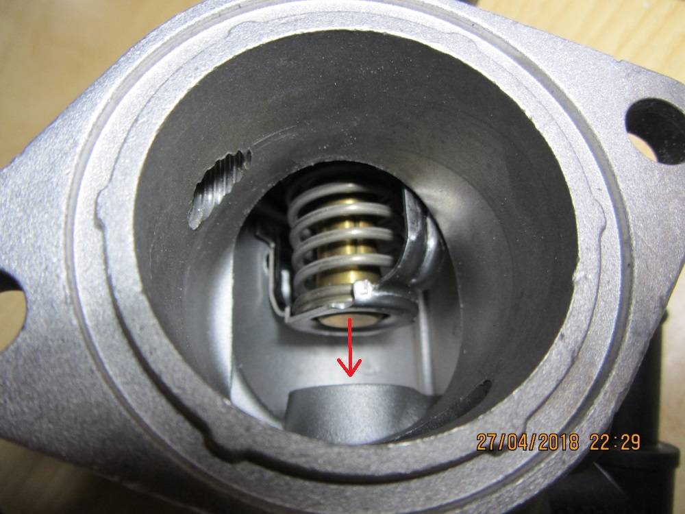

Se notate, e' l'unico condotto che ha quella forma sporgente apposta per lo scopo.

Non chiude un bel niente...quei condotti non vengono mai chiusi, sono quelli che vanno al radiatore dell'abitacolo al massimo limita leggermente il passaggio quando il motore e a 100 gradi...ma non chiuderà mai ermeticamente

Una volta, forse, funzionava come dite
Sulla 156 2.0 TS e' così: quel piattello in basso c'e' apposta per chiudere il bypass
Ammesso che il bypass rimane sempre aperto, cosa costringerebbe il liquido a passare attraverso i condotti molto ristretti
del radiatore invece di passare attraverso il bypass bello grosso e liscio?

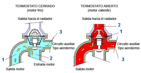

2 = Il bypass
3 = condotto per il radiatore abitacolo

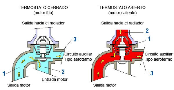

Visualizza allegato 228654
Gli spagnoli la pensano come me :p
Veramente nello schema di funzionamento che hai pubblicato non vedo nulla di diverso dai termostati impiegati sulle nostre auto.
In particolare non vedo la chiusura del circuito di by pass (circuito auxiliar tipo aerotermo) che tu indichi come chiudibile dalla parte scorrevole della termostato Alfa.
"circuito auxiliar tipo aerotermo" e' quello che non chiude mai e va al radiatore abitacolo.
Il bypass e' indicato come "entrada motor" e nella seconda figura, a temperatura a regime, e chiaramente chiuso.
Nella prima figura c'e' una freccia gialla che va giù, nella seconda e' rivolta verso l'alto, verso il radiatore.
Infatti e' così, e' il particolare della chiusura del bypass che continuate a non vedere.
