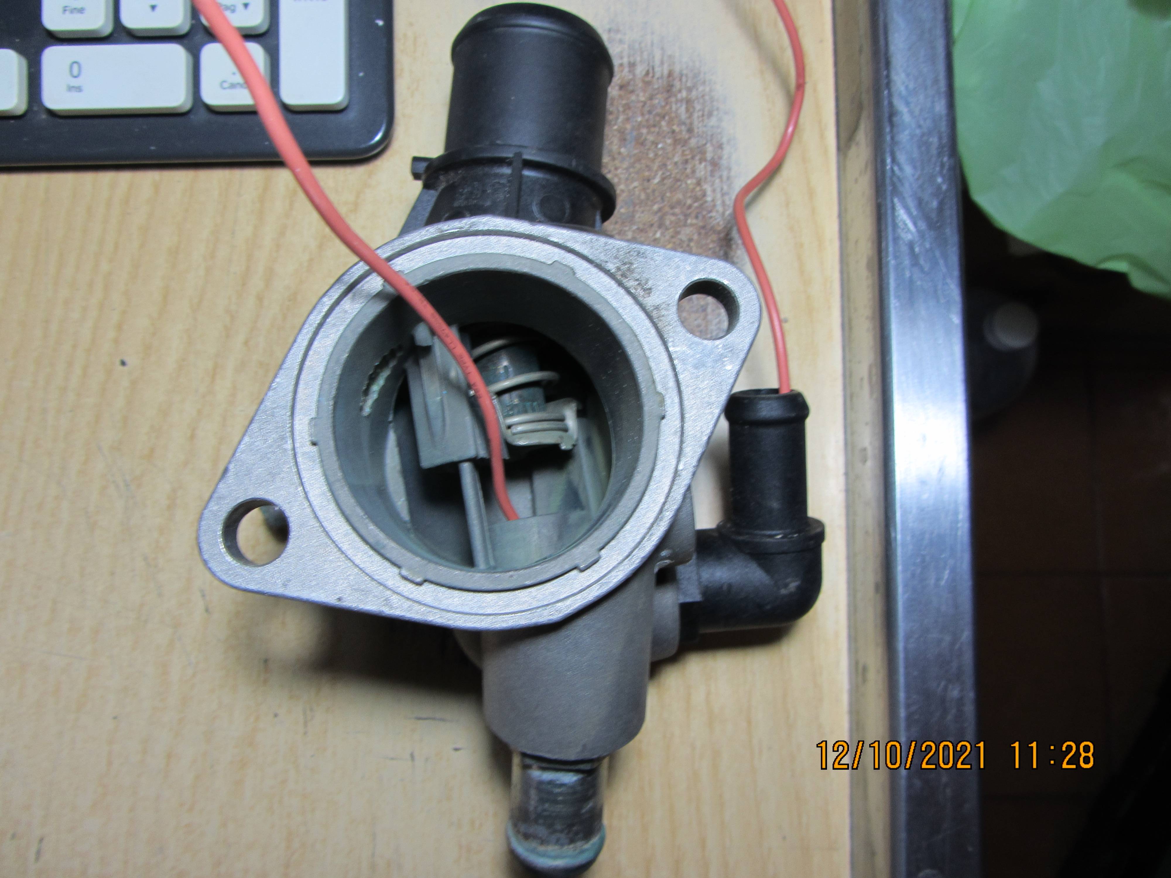

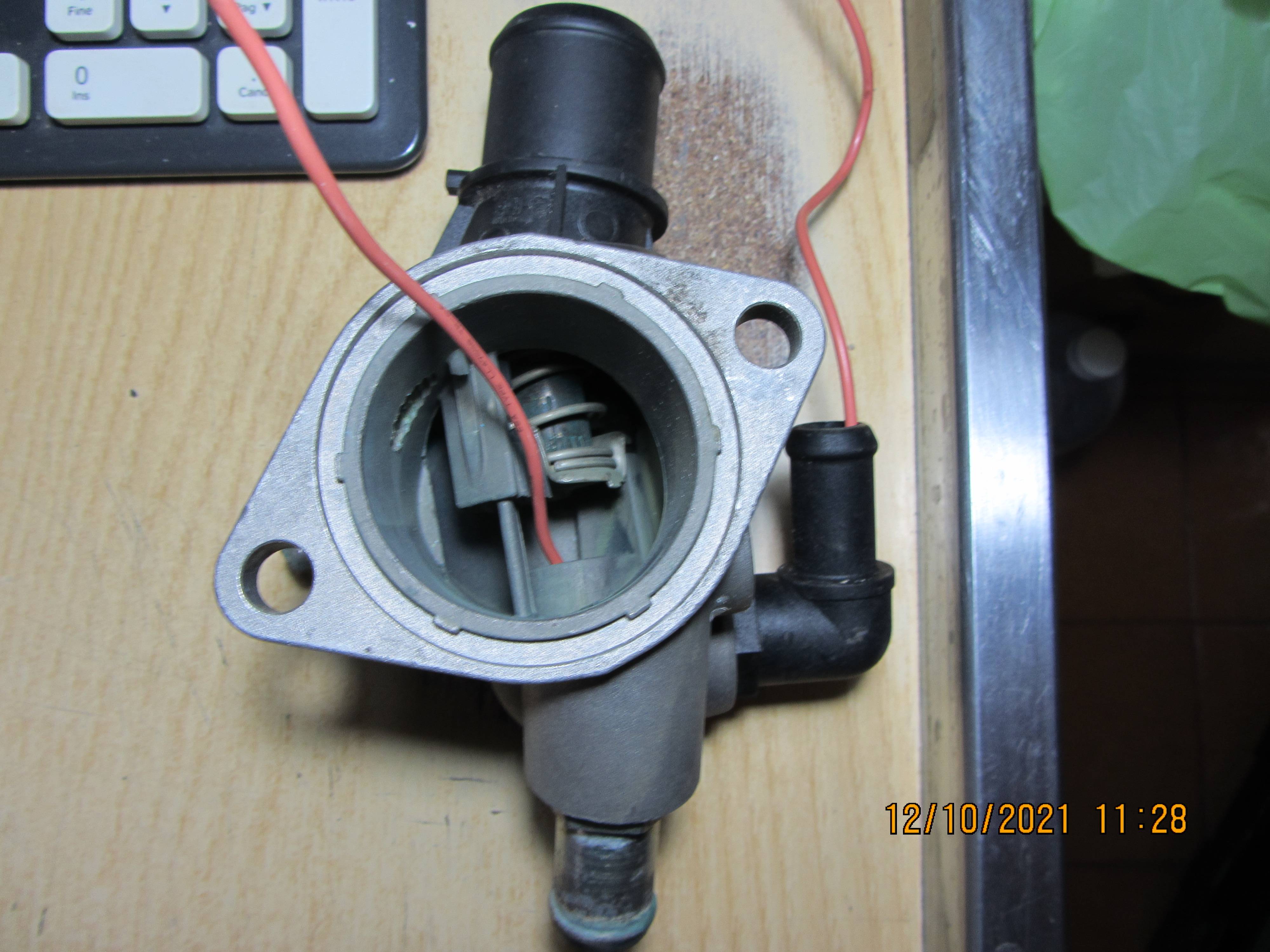

ma senza valvola termostatica ( intendo il "bulbo") questo condotto rimane sempre aperto,
il liquido non passa nel radiatore e non può raffreddarsi.
Visualizza allegato 228593i
Togliendo il diaframma (valvola termosensibile) che regola il passaggio principale, tutto il liquido passa dal radiatore principale e si raffredda.
Infatti a freddo se il diaframma non chiude bene il motore stenta a raggiungere la temperatura di regime.
Quelli che molto elettricamente chiami "shunt" in realtà sono "bypass" che a valvola chiusa consentono il riscaldamento dell'abitacolo.

L'unico passaggio inibito a freddo è quello verso il radiatore, appunto inibito dalla valvola a molla e gel termosensibile all'interno...per il resto non c'è nulla di ciò che dici
Esatto, anche perché su quel condotto di "sciunda" si innesta il manicotto della termostatica

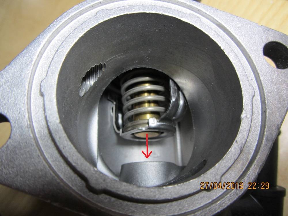

Mi dispiace contraddirvi, ma l'elemento sensibile arretrando chiude il condotto bypass, quello che si intravede nella foto.
Se notate, e' l'unico condotto che ha quella forma sporgente apposta per lo scopo.
Quello che si intravede e che tu chiami condotto di bypass non è forato e non comunica con nulla.
Presumo che quella protuberanza sia una predisposizione per altre versioni della valvola.

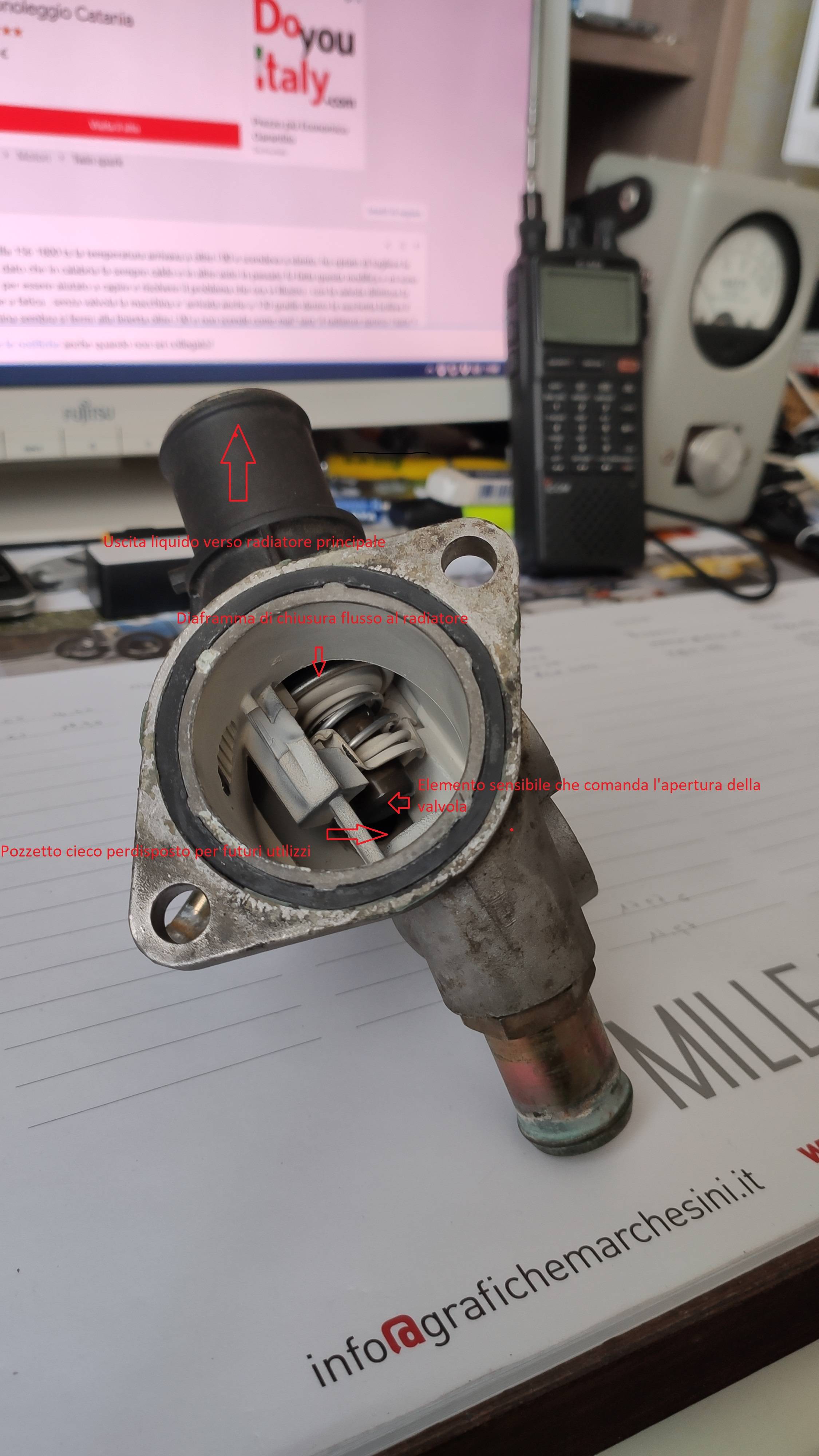

Questa è l'immagine di un termostato di un TS 2.0.
Come si può vedere il liquido di raffreddamento proveniente dalla testata (flangia) si dirige verso il manicotto del radiatore (tubo nero). Interposto c'è la valvola termostatica vera e propria che parzializza (o chiude) il flusso principale.
Ci sono altri 3 tubi dei quali uno è lo sfiato verso la vaschetta di espansione e gli altri due veicolano l'acqua verso il radiatore del riscaldamento abitacolo.

Mi spiace ri-contradirti ma e' pervio e comunicante.
Come ti dicevo esistono diverse versioni di gruppi termostatici ma il principio non cambia ossia a valvola chiusa (motore in fase di riscaldamento) il flusso principale viene interrotto e viene privilegiata la circolazione nel radiatore del riscaldamento abitacolo.
Se osservi bene l'elemento sensibile non può chiudere il circuito del riscaldamento anche perchè vorrebbe dire che a temperatura di regime del motore verrebbe chiuso il riscaldamento abitacolo.
