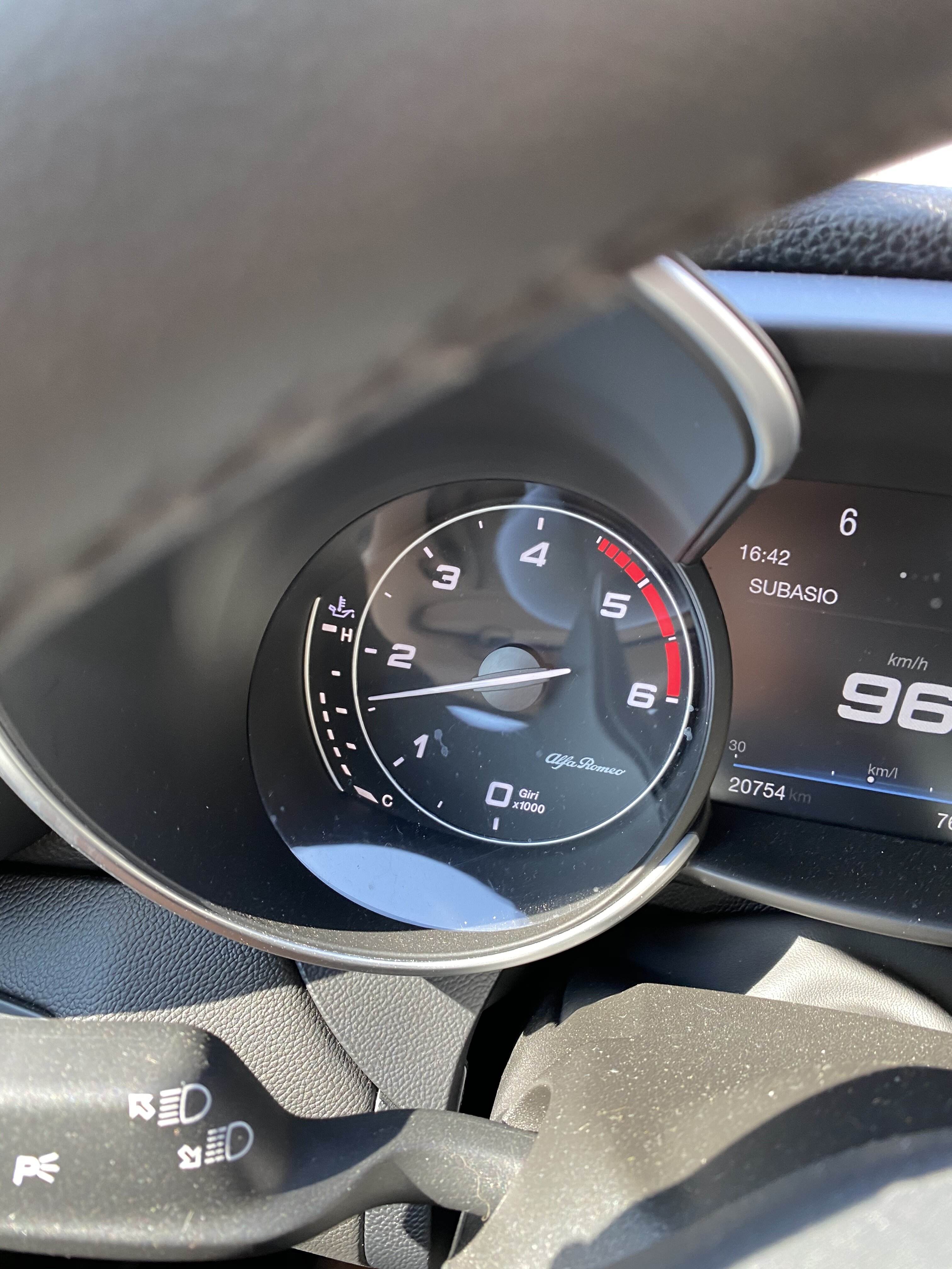

Buongiorno amici, sto facendo il primo lungo viaggio con la mia Giulia 2.2 180 CV acquistata due anni fa ma per varie ragioni e impegni di lavoro non ho mai percorso grandi distanze consecutive. Sto notando che durante la marcia la temperatura dell’olio a volte sale una steccata sopra la metà della scala (metà più mezza tacca come in foto) poi riscende a metà. Tutto normale? Auto appena tagliandata. Km 20k Grazie a tutti quelli che vorranno rispondere

Tutto normalissimo. La temperatura dell’olio varia a seconda delle condizioni. Non ha la valvola termostatica come per l’acqua, che la tiene a temperatura costante
Ho visto che la temperatura va dinamicamente al gas dopo un lungo tratto a 170/180 si é alzata per tutto l’intervallo, poi appena sceso suo 140 orari di nuovo a metà spaccata. Scusate l’ignoranza ma quando si parla di temperature meglio chiedere
Successo anche a me pochi giorni fa, lungo viaggio sotto il sole, verso i 150/160 prolungati si accendeva la quinta tacca, poi calando si spegneva subito.
Reazioni: romassi
Tutto normalissimo, l'indicatore della Giulia è relativo alla temperatura dell'olio e questa in qualsiasi motore può salire e superare tranquillamente i 110° sotto carico, specialmente in estate, range a cui corrisponde quella tacca. Se si guida in maniera ancora più esasperata non è impossibile che ci si trovi a salire ancora più su.
In monti tendono a spaventarsi, venendo da altre esperienze, poiché la quasi totalità delle auto presenta l'indicatore della temperatura acqua anziché olio, ed in quel caso il circuito è termostatato e progettato per lavorare tra i 90 ed i 100 gradi, anche sotto carico, pertanto non si vede mai salire l'indicatore oltre il valore medio a regime.
Senza contare che i misuratori di temperatura del liquido di raffreddamento oramai non sono più termometri ma spie.. nel senso che l'indicazione non è lineare ma nel range di funzionamento regolare sono statici.
Si dice sia per non allarmare i "novelli" conducenti che alla vista di una lancetta che sale potrebbero diventare ansiosi.... :p:p:p
Comunque sulla mia (olio 0w30 Selenia) ho notato che anche viaggiando a 160-180 costanti la 5 tacca non si accende. Se invece inizio a fare uso spinto o accelerazioni insistite, allora si, si accende la 5 tacca. In ogni caso non mi sono mai preoccupato, l'olio è normale che salga anche fino a 115-120 gradi in uso particolarmente spinto.
