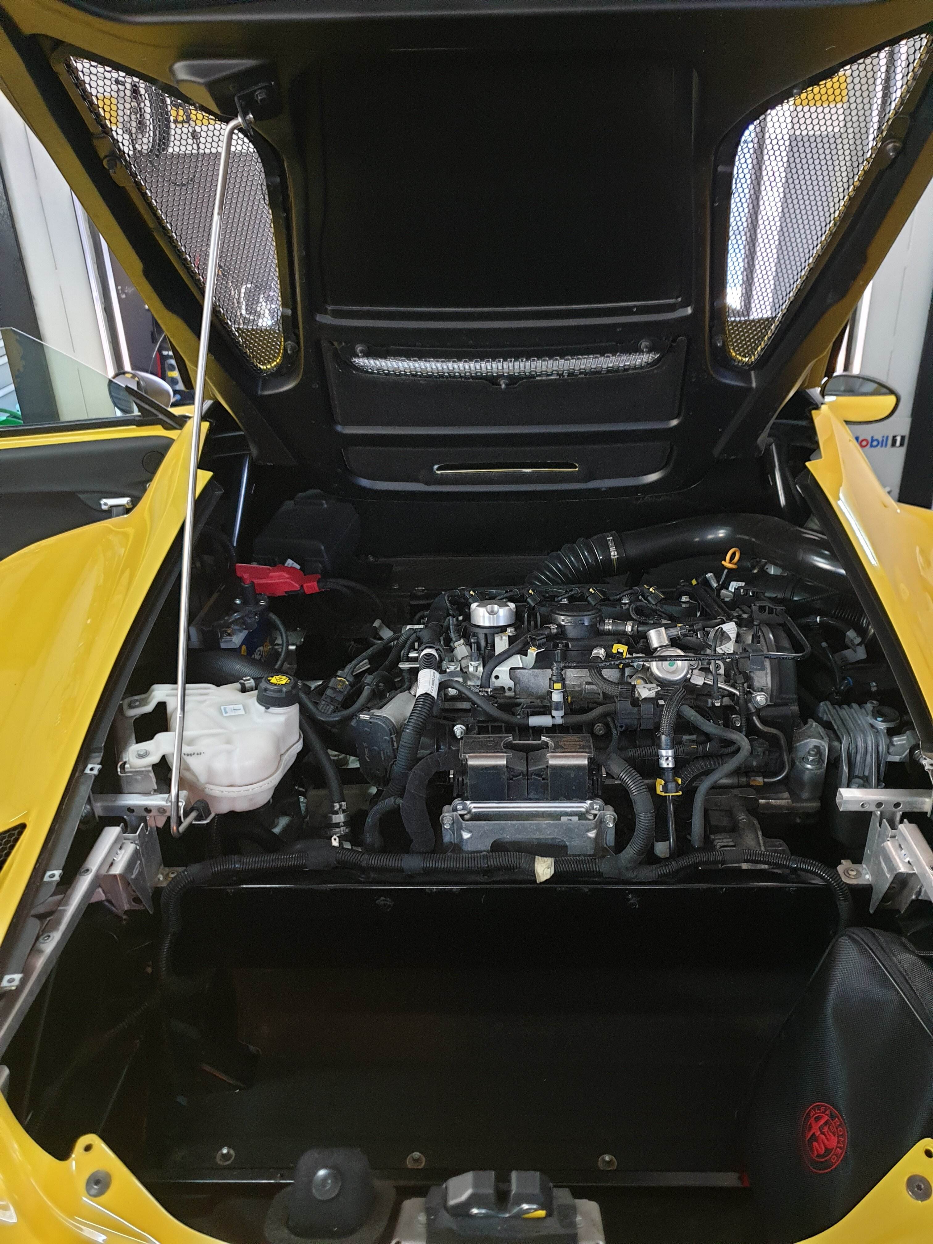

Cosa manca ? :)
    1.2 MB · Visualizzazioni: 277
