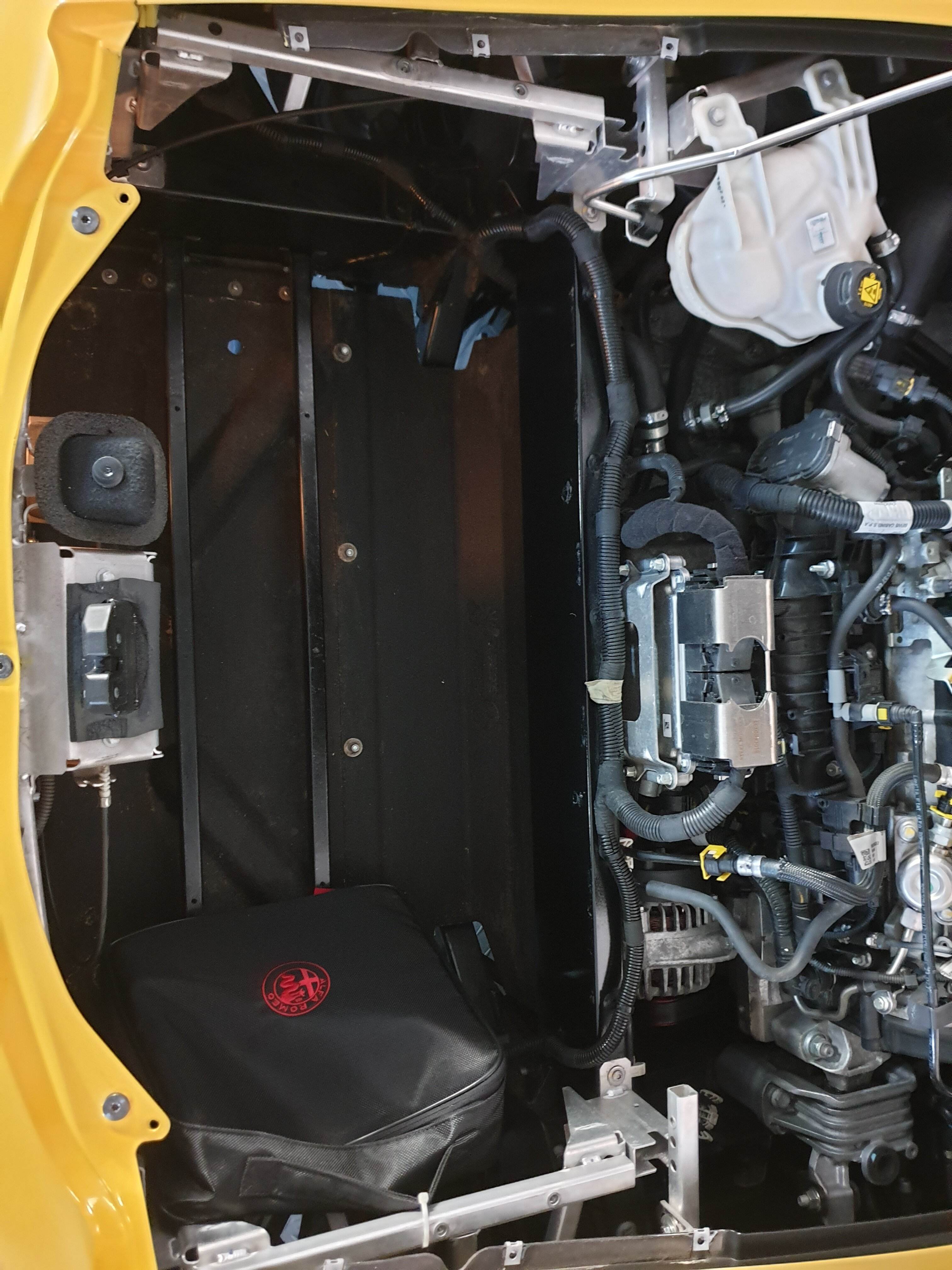

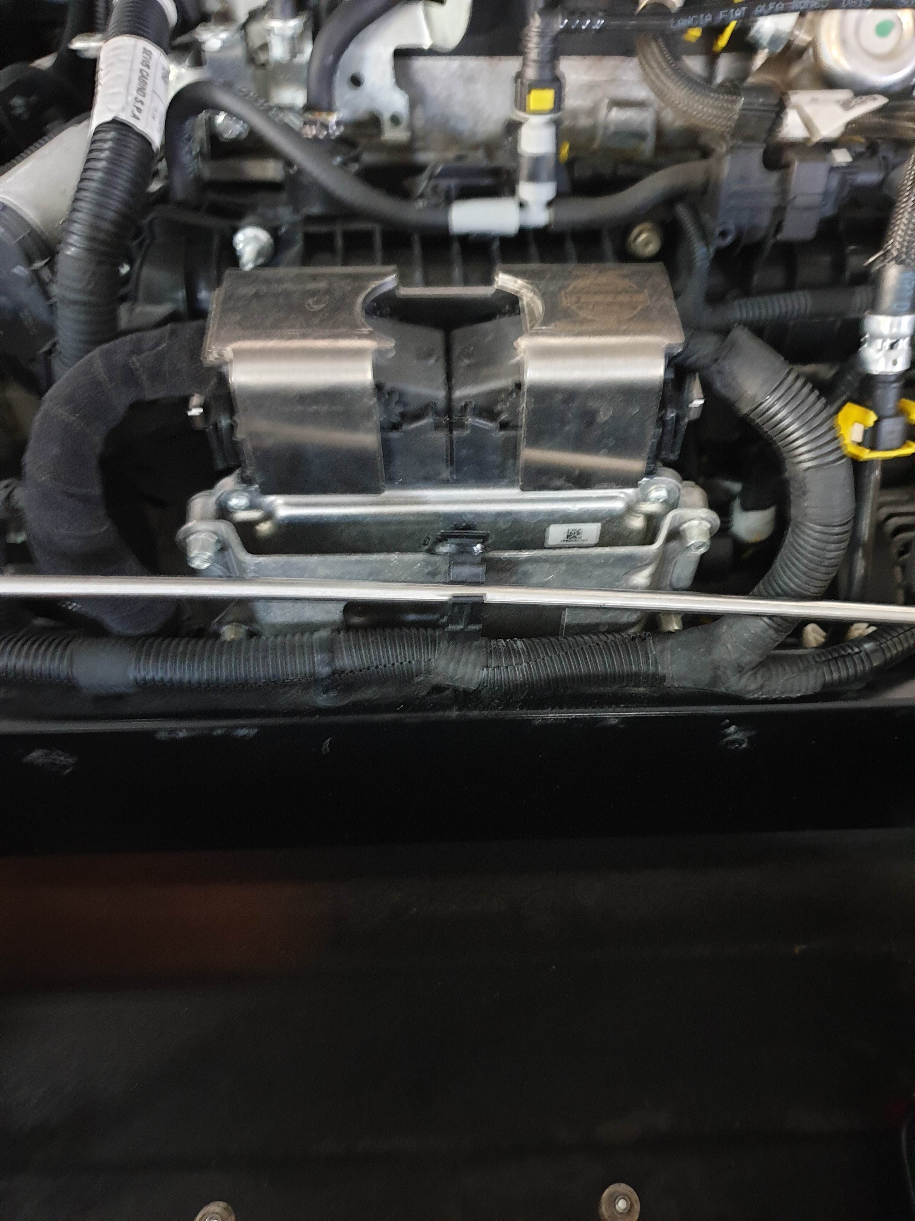

Vi aiuto ....dato che non so come tirare sera mi cimento in alleggerimenti.....fatto il coronavirus ho perso 7 kg febbraio .....adesso messo 8 kg ....

Ora appena avremo l’occasione devi vedere se la sacca con il crick ecc si scalda troppo o rimane il tutto in un range accettabile.
Nella sacca c'è solo il compressore , ma li di fianco non scalda , lo scudo termico sotto rimane , anche se bisognere togliere anche quello : ) un mezzo kg lo prendi anche lì
