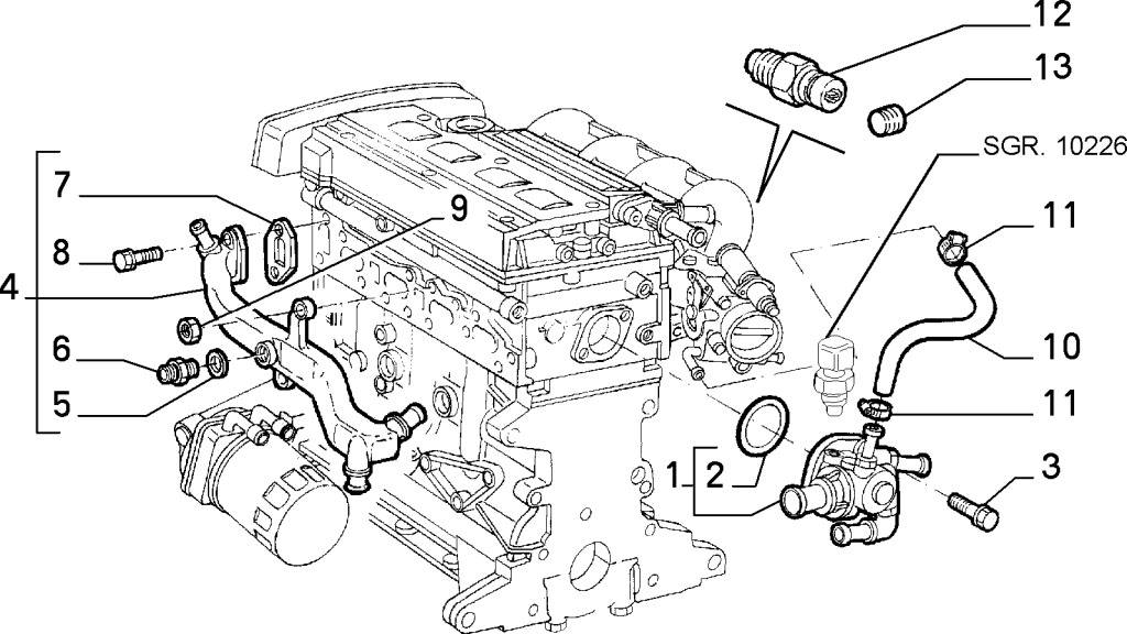

Se è solo una trasudazione, può darsi che ci sia solo qualche guarnizione da stringere. Io andrai avanti fino a quando la trasudazione non diventi vera e propria perdita. Solo così puoi essere sicuro di individuare la perdita. Il tubo in alluminio, se è lui a perdere, si può anche riparare

Non so se hai risolto ma credo sia praticamente impossibile che sia il tubo in alluminio in se stesso, verifica il serraggio delle 2 viti, c'è una guarnizione metallica ( 7 ) lì sotto codice 60605353
Non so se hai risolto ma credo sia praticamente impossibile che sia il tubo in alluminio in se stesso, verifica il serraggio delle 2 viti, c'è una guarnizione metallica ( 7 ) lì sotto codice 60605353 Visualizza allegato 244907
Ciao roberto purtroppo nn sono ancora riuscito a smontare per vedere 😣 comunque grazie mille per lo spaccato del motore che mi hai mandato e per il consiglio come smonteró vi aggiorno sul forum😉
Ragazzi buongiorno a tutti sono riuscito a trovare la perdita del refrigerante alla mia alfa 156 2.0 twin spark , in pratica è il tubo in alluminio con la relativa guarnizione metallica situato appena sotto il collettore di scarico melo 81 mi aveva detto di averlo speriamo lo hai ancora nel caso mi date qualche consiglio visto che da me nn è piu reperibile ne trovarlo nuovo ne usato nenche la guarnizione metallica 😔 e inoltre ho un problema con la valvola solenoide che gestisce il passaggio dell olio per far funzionare il variatore di fase sull aspirazione perde e sono piu le volte che nn va che quelle che funziona nn riesco a reperirlo aspetto vostre notizie grazie mille in anticipo 🙏🏻
