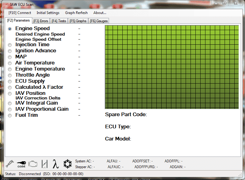

Ciao Andrea, credo che Fradux e il meccanico si siano giusto
spiegati male tra loro, perchè in effetti la centralina della 33 1.3 i.e.
era una delle prime della Marelli e come dici tu non è programmabile, anche
solo vedere se ha degli errori in memoria o leggere i parametri di funzionamento
è quasi impossibile se non sei un concessionario alfa, devi avere un sistema diagnostico
alfaromeo o marelli dell'epoca (magari l'elettrauto non ne abbia conservato uno)
o mettere insieme un sistema artigianale con software scaricato da internet ( IAW ECUSCAN 2 ),
un PC portatile e i cavetti comprati in rete sempre con i connettori dell'epoca
che usavano un sistema di comunicazione che ora non si usa più..
Immagino che il meccanico intendesse al più che ha trovato errori in memoria
(se è riuscito a collegarsi alla centralina originaria dell'auto) che gli hanno
indicato quale componente dell'ignezione provare a sostituire, oppure
si riferiva alla centralina del gas, questa immagino ampiamente programmabile.

Mi intrometto per un piccolo OT, perdonatemi ma ho molta curiosità sull'ECUSCAN II e non mi sembra il caso di aprire una nuova discussione!! :-D Per caso il programma di diagnostica è questo dell'immagine?
Mi sapete dire o passare un link dove trovare i cablaggi per collegare il computer alla centralina nel caso?? Grazie e chiudo OT, scusate ancora!! :-D

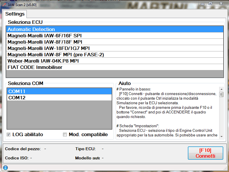

X Giacomo:
il software è quello (gratuito), ma devi scaricare la versione 2.xx, possibilmente la più aggiornata,
sennò sulla 33 non funziona (il supporto software anche alla 33 1.3 I.E. lo ha aggiunto
in un secondo momento un programmatore che aveva bisogno di monitorare
il boxer alfa montato su un vw maggiolino, c'era anche un suo video in rete);
per il cavetto lo comprai su ebay da uno dei tanti venditori, dovresti leggere
le guide sui manuali del software o in rete, vago ricordo è un cavetto + un adattatore
(o se non hai fretta prossimi gg recupero i riferimenti che mi ero creato all'epoca
e apriamo un post dedicato);
considera che per i 2 cavetti puoi spendere circa 30 euro (produzione cinese) ma non sai
se stabiliscono una buona connessione (rischi di incolpare il software invece è il cavetto)
oppure 60-80e quelli professionali; quelli economici li abbiamo presi sia io che Vins
e ci è andata bene, ma sui forum c'erano molti che avevano preso una cantonata,
un modo per sapere se vanno è provarli prima su un auto più compatibile con il software,
es. fiat punto panda, lancia y, etc, tutta la famiglia dei motori fire anni '90 euro1-euro2
che avevano lo stesso sistema IAW marelli della 33 ma leggermente più evoluto (serie successiva),
anche per imparare la sequenza corretta di operazioni per ottenere la connessione con la centralina.
o se non hai fretta prossimi gg recupero i riferimenti che mi ero creato all'epoca;
considera che per i 2 cavetti puoi spendre circa 30 euro (produzione cinese) ma non sai
anche per imparare la sequenza corretta di operazioni per ottenere la connesione con la centralina.
Grazie 1000 Bob, gentilissimo!! :-D Credo di aver scaricato l'ecu scan II, è questo dell'immagine? Ps su ebay non l'ho mica trovato il connettore!! :-( Mi puoi segnalare un link (connettori uguali al tuo, economico, tanto mi serve solo per curiosità) anche per messaggio privato nel caso!! :-D Cattura.PNG
