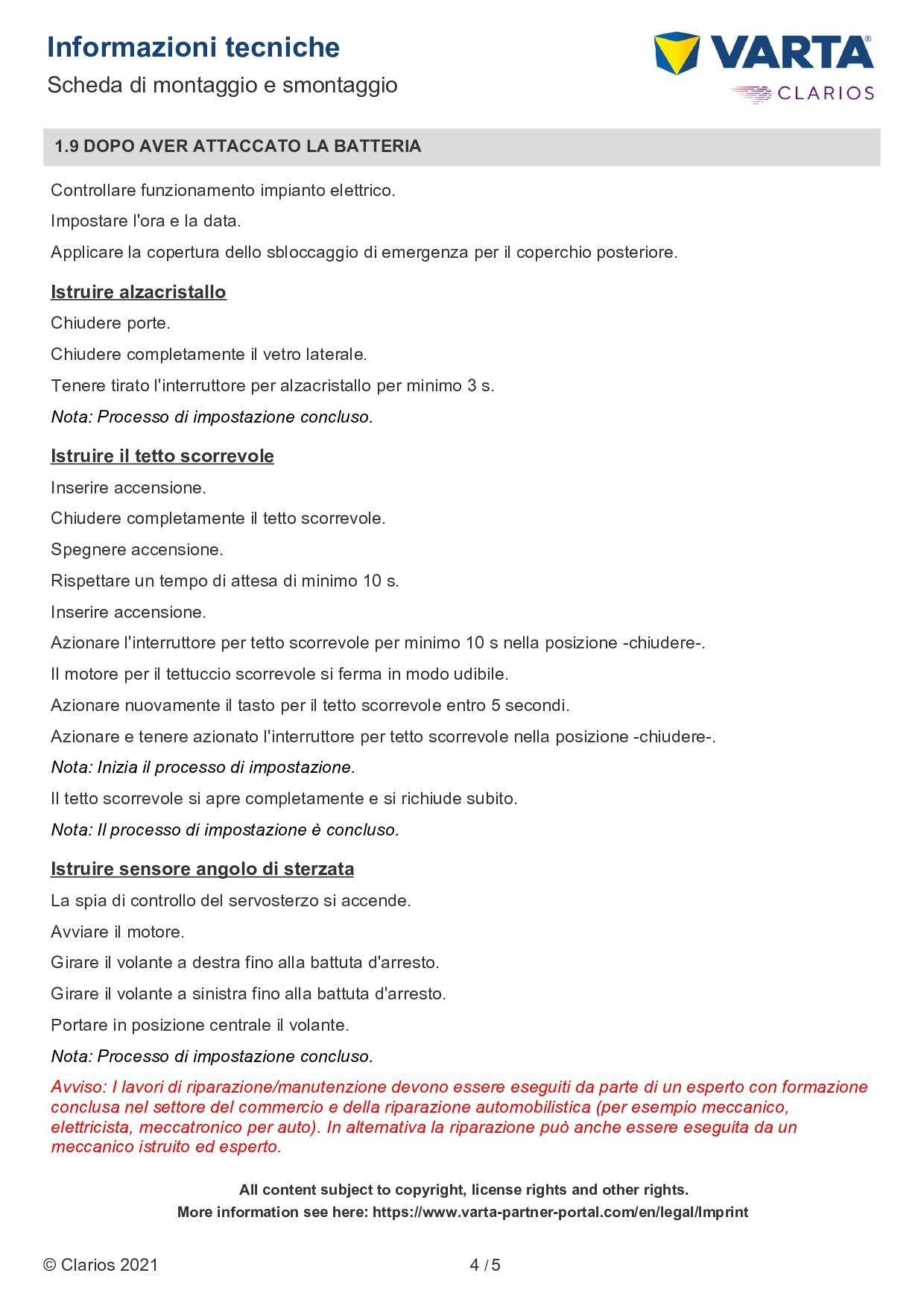

Ciao, oggi mi si è bloccato il tetto in posizione chiusa.. se provo la procedura di inizializzazione che quindi prevedere di tenere il tasto chiusura premuto per 10 secondo, sento i motorini sgranare.
A qualcuno è capitato?
Sapete dirmi come si fa la procedura di inizializzazione?
intendi questo: ontaggio-varta-121698_200275_pages-to-jpg-0004-jpg.jpg
Comunque se i motorini sgranano si deve essere rovinato qualche ingranaggio
