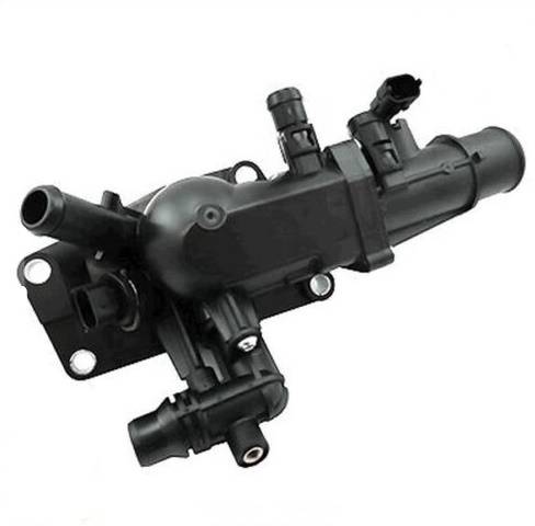

Non è quella, il rumore nel video è il cuscinetto della cinghia che emette quel rumore, la termostatica è questa:
L'immagine è solo come riferimento è per Stelvio/Giulia non ricordo il modello preciso
