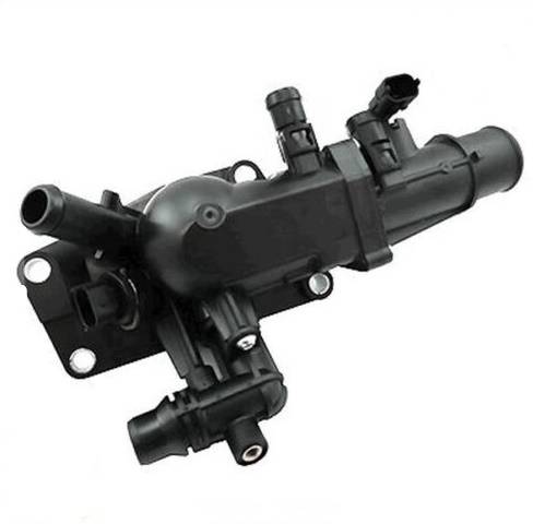

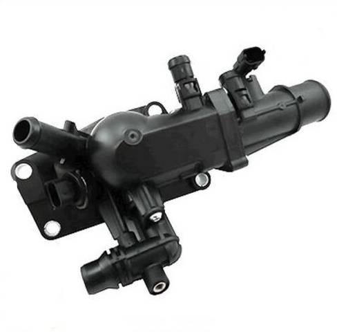

Non è quella, il rumore nel video è il cuscinetto della cinghia che emette quel rumore, la termostatica è questa:
Visualizza allegato 255254
L'immagine è solo come riferimento è per Stelvio/Giulia non ricordo il modello preciso

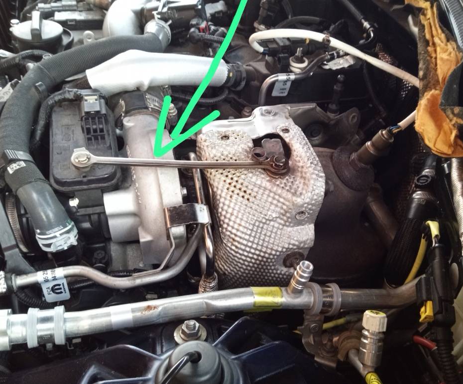

No io intendevo questa
Questa è l'asta dell'attuatore elettrico per la turbina, dal video si vede la cinghia e il cuscinetto e dal rumore che ho sentito è il cuscinetto al 100% che produce quel rumore..
