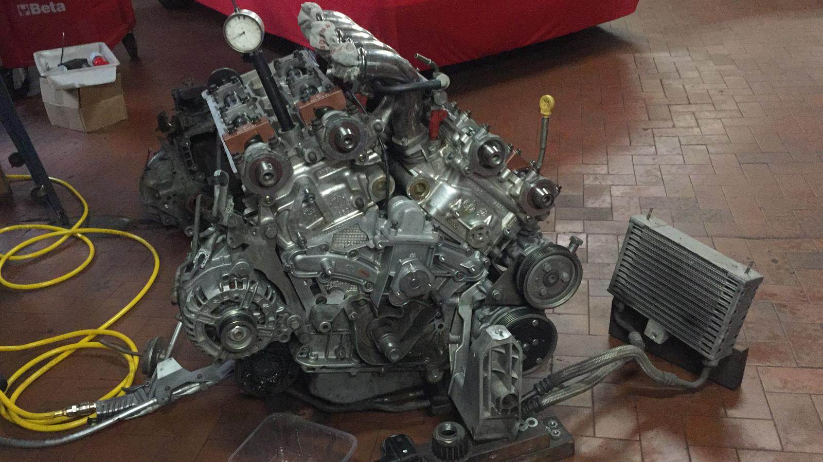

Come promesso vi giro qualche foto dei lavori che, ahimè per questo Coronavirus, stanno procedendo più lentamente del previsto... Che ne pensate?

Altro "piccolo" aggiornamento... purtroppo si va a rilento per ovvie ragioni del momento! A presto....
