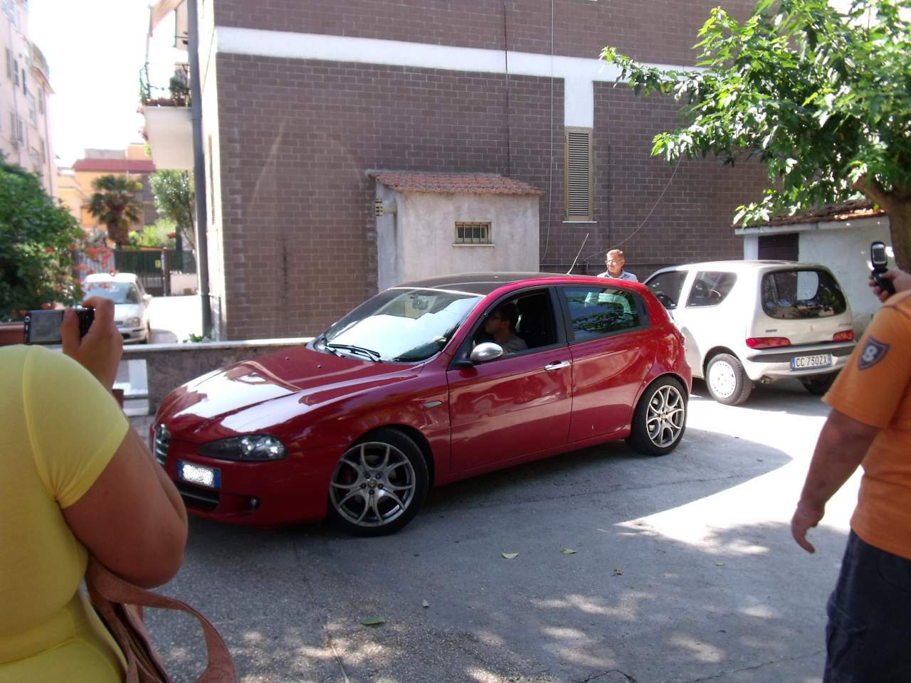

sera a tutti,
comunque io noto una certa flessibilita' dell'anteriore,in effetti lo avevo notato con la macchina senza motore,la culla inferiore risulta aperta anteriormente,strutturalmente debole ,sicuramente montero' o creero' una barra inferiore.
facendo il taglio alla culla per ospitare il cambio,ho irrobustito gia' la struttura, con un pezzo di 1 cm di spessore, in sostituzione del piccolo taglio,
la mia dopo averla assettata quando salivo su rampe di traverso, mi scricchiolava alla base del parabrezza.. inutile dire che ho un'escursione massima di 2cm si e no',e che posso contare i granelli di sabbia che "investo" per strada....
comunque per le sospensioni ad altezza variabile, apro un'altro post nella sezione dedicata!!!

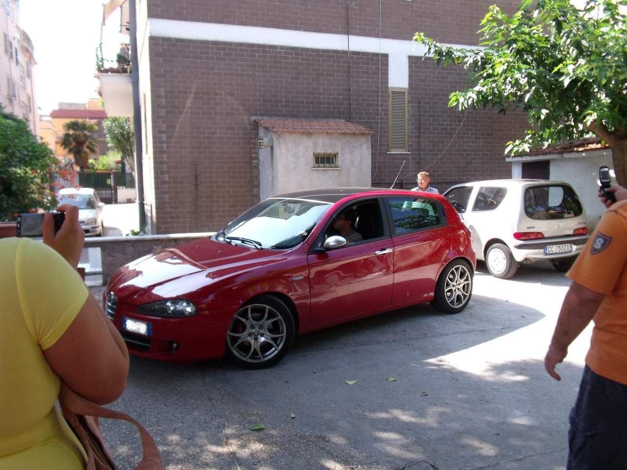

sera a tutti,
Visualizza allegato 73154

troppo bella la tua nasona gianni :) aspettiamo sempre sviluppi :)
