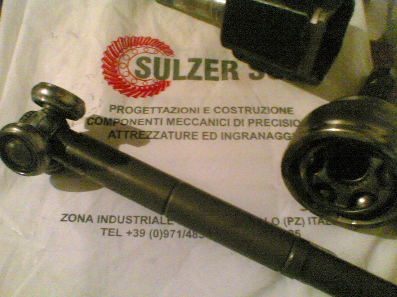

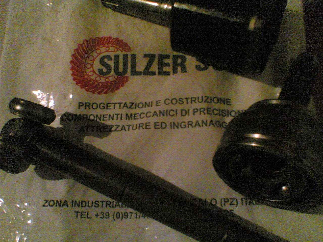

Salve a tutti, oggi mi ha chiamato il tornitore, mi ha detto che l'albero e' stato sfornato!!! stasera passo a prendermelo!!!!

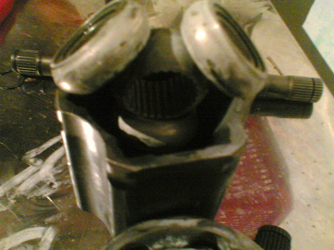

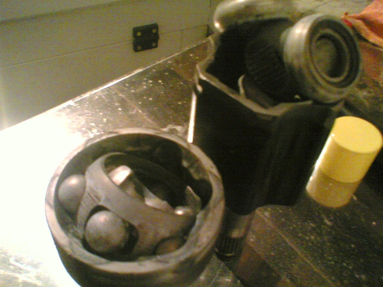

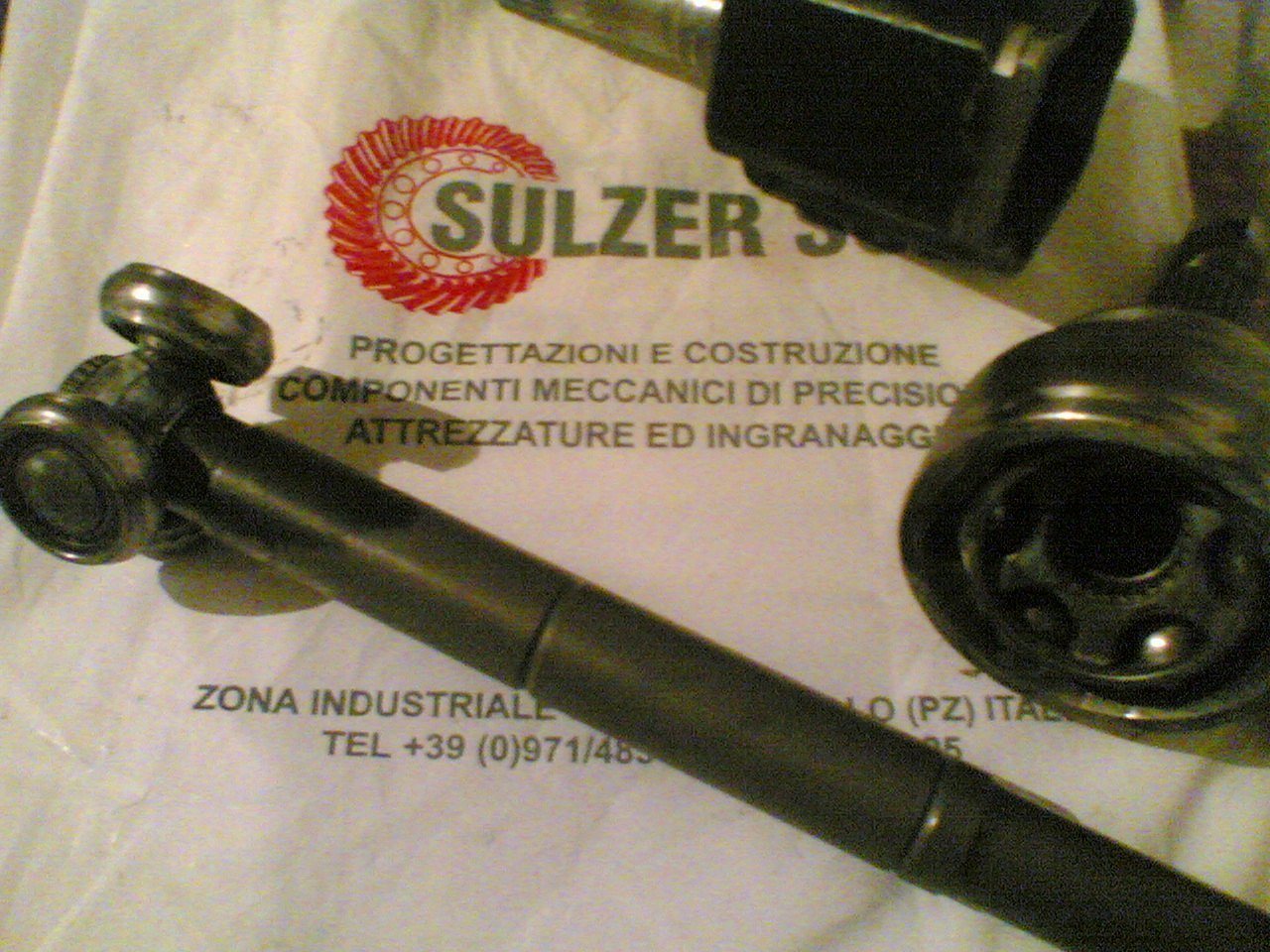

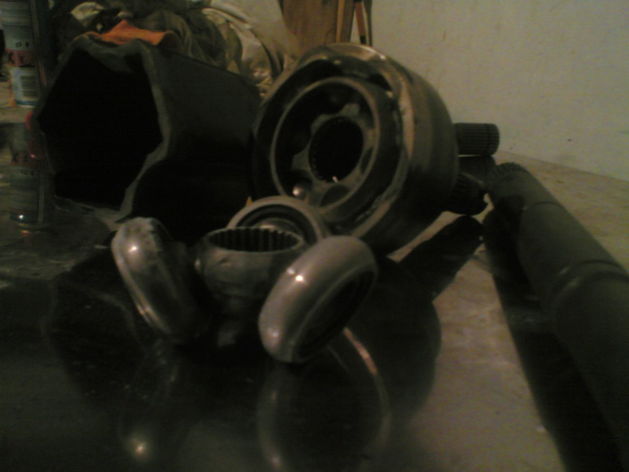

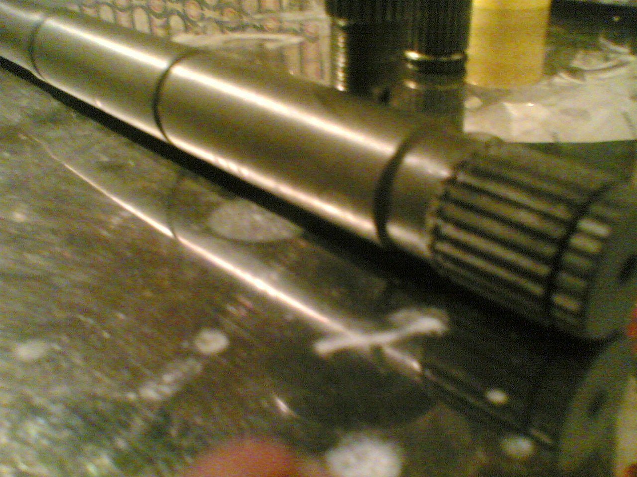

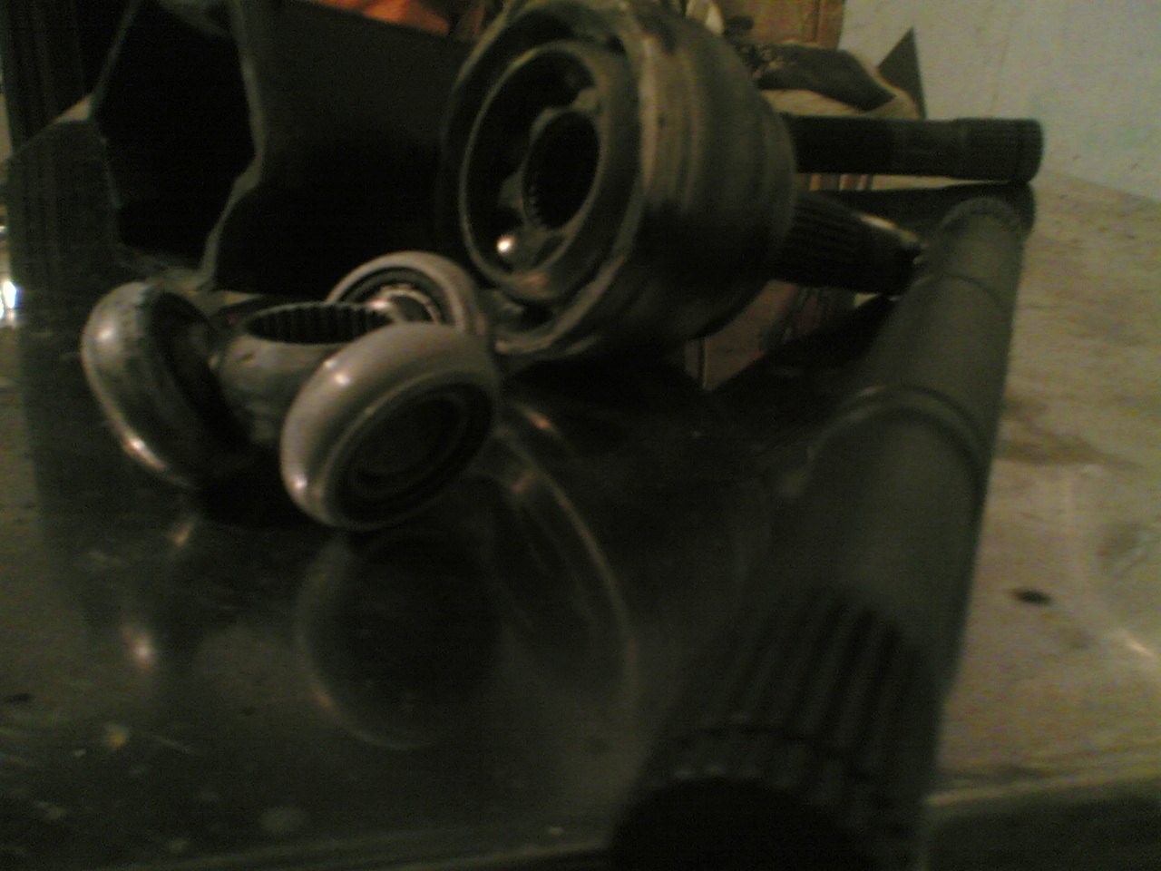

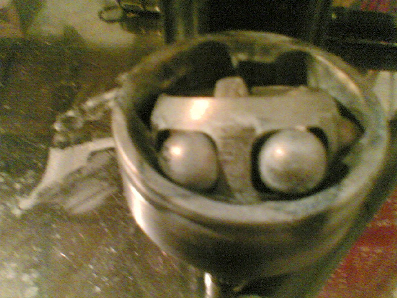

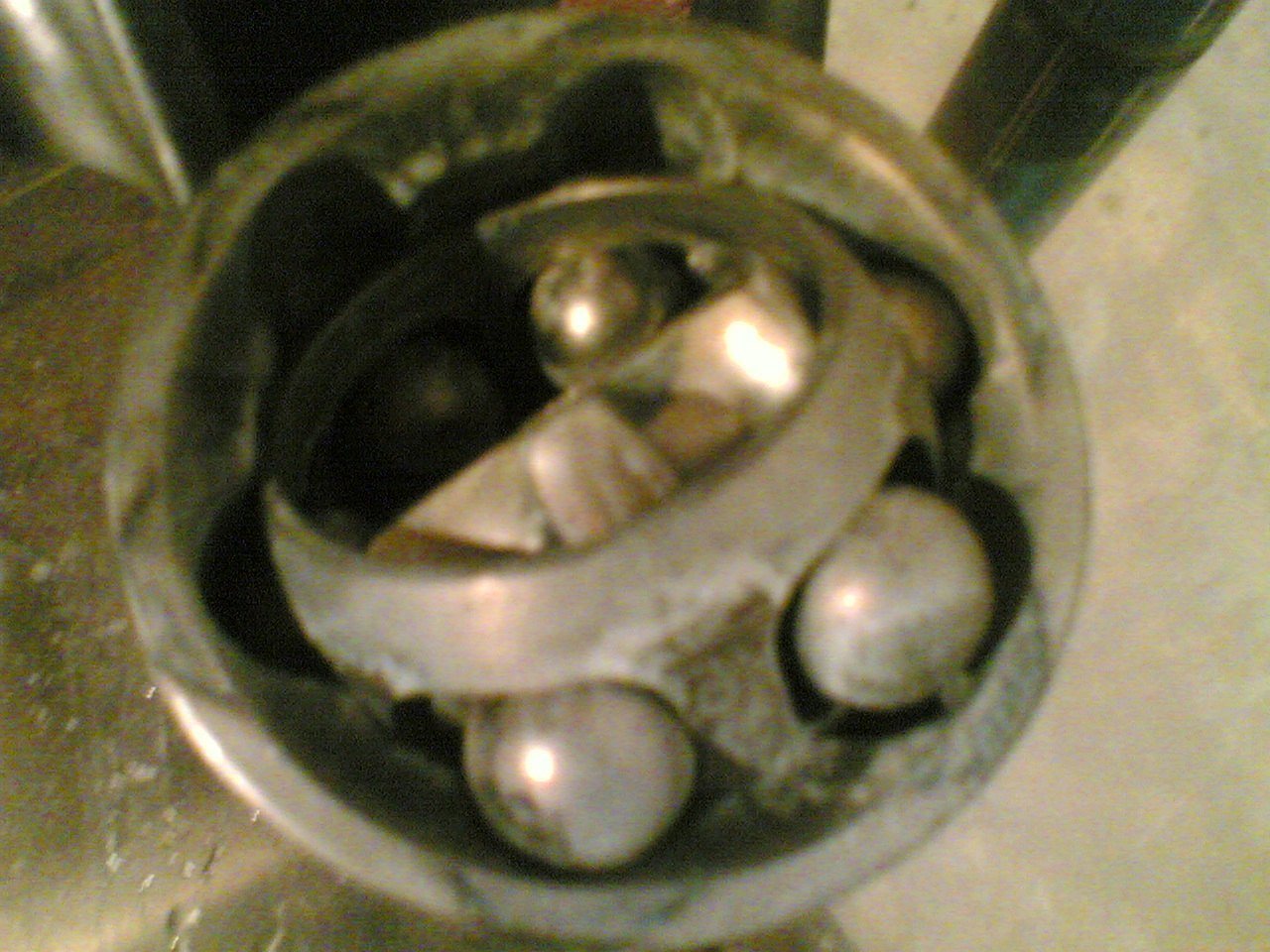

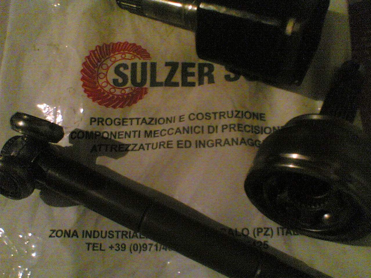

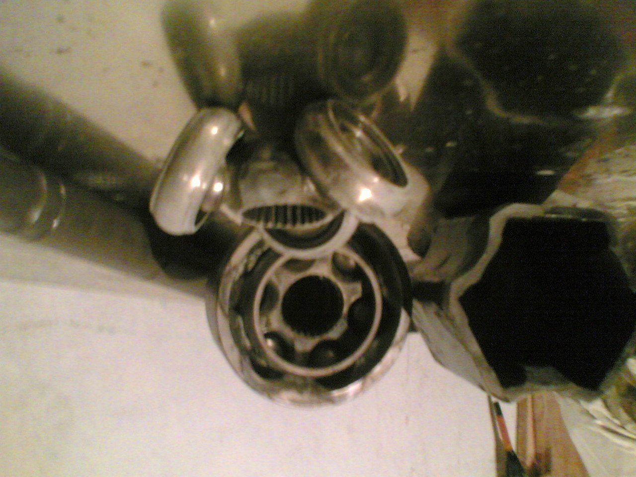

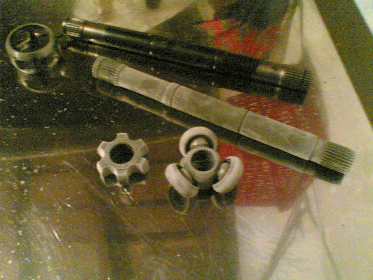

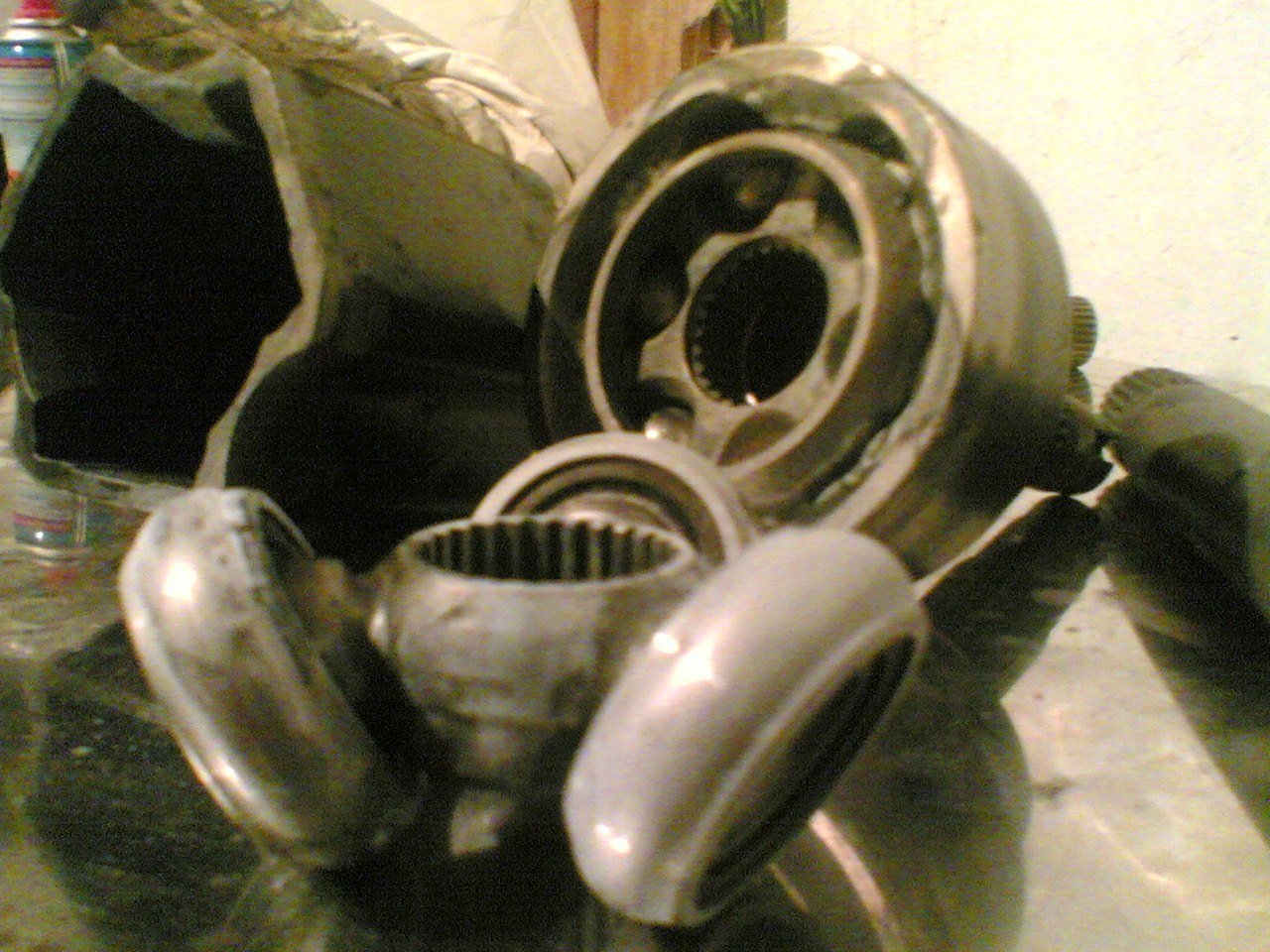

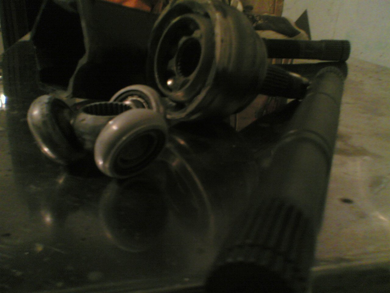

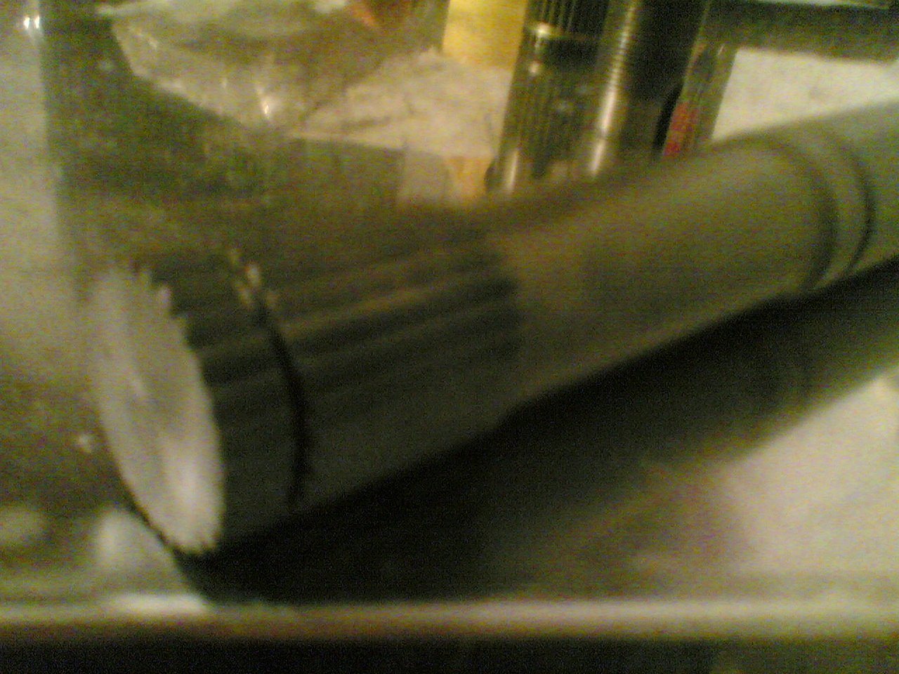

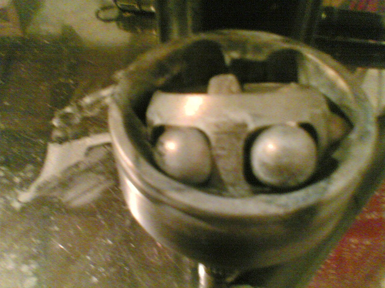

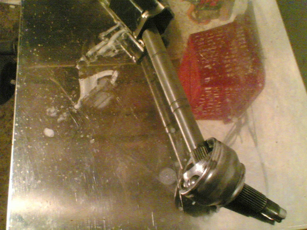

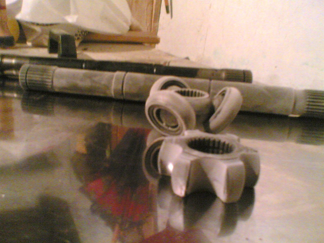

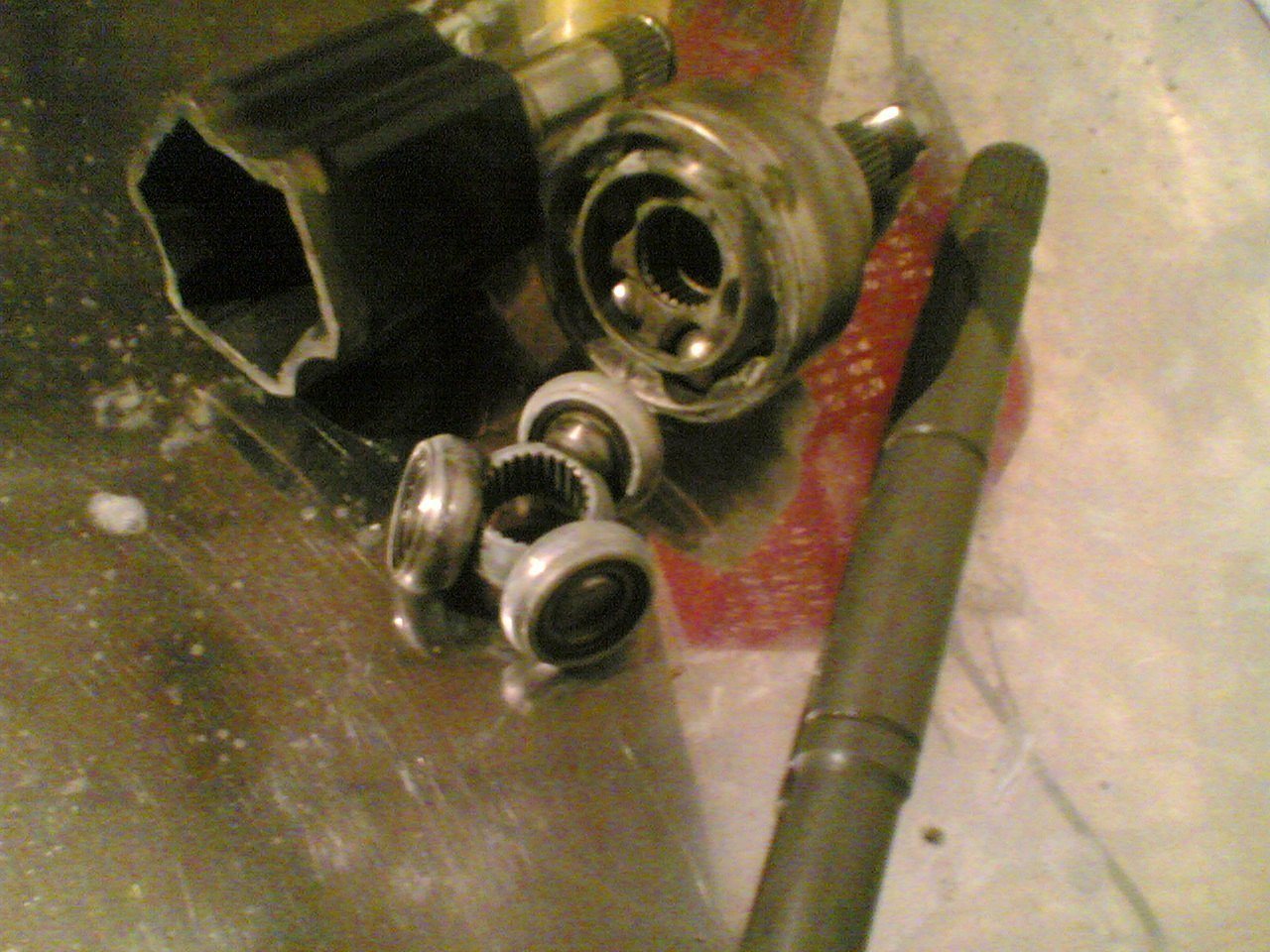

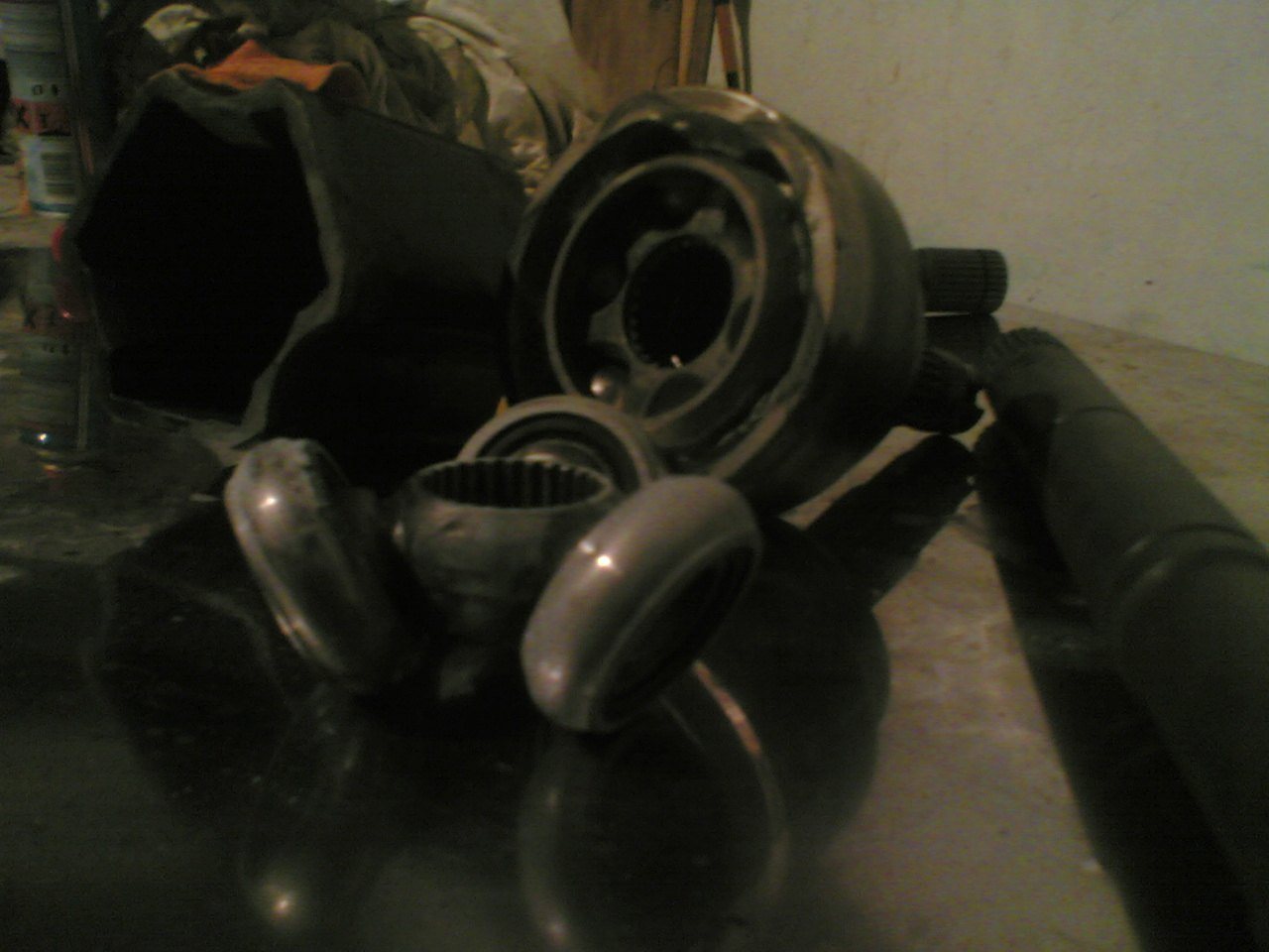

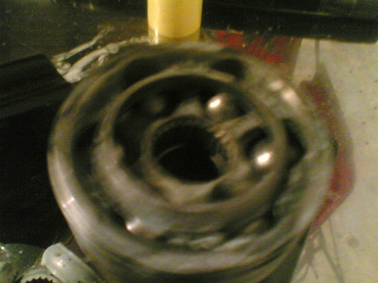

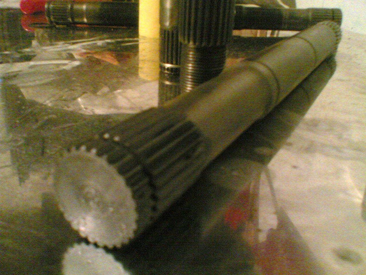

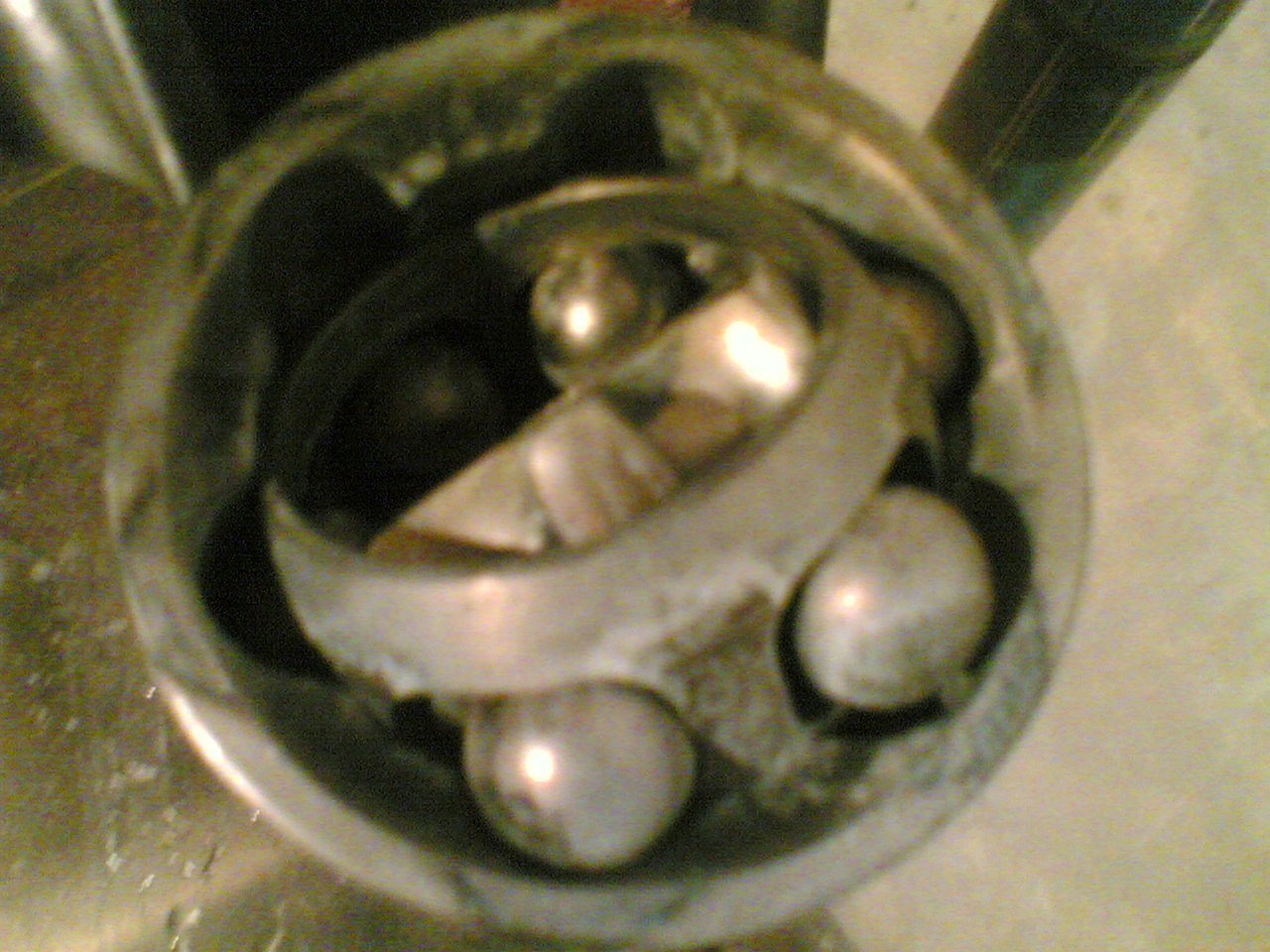

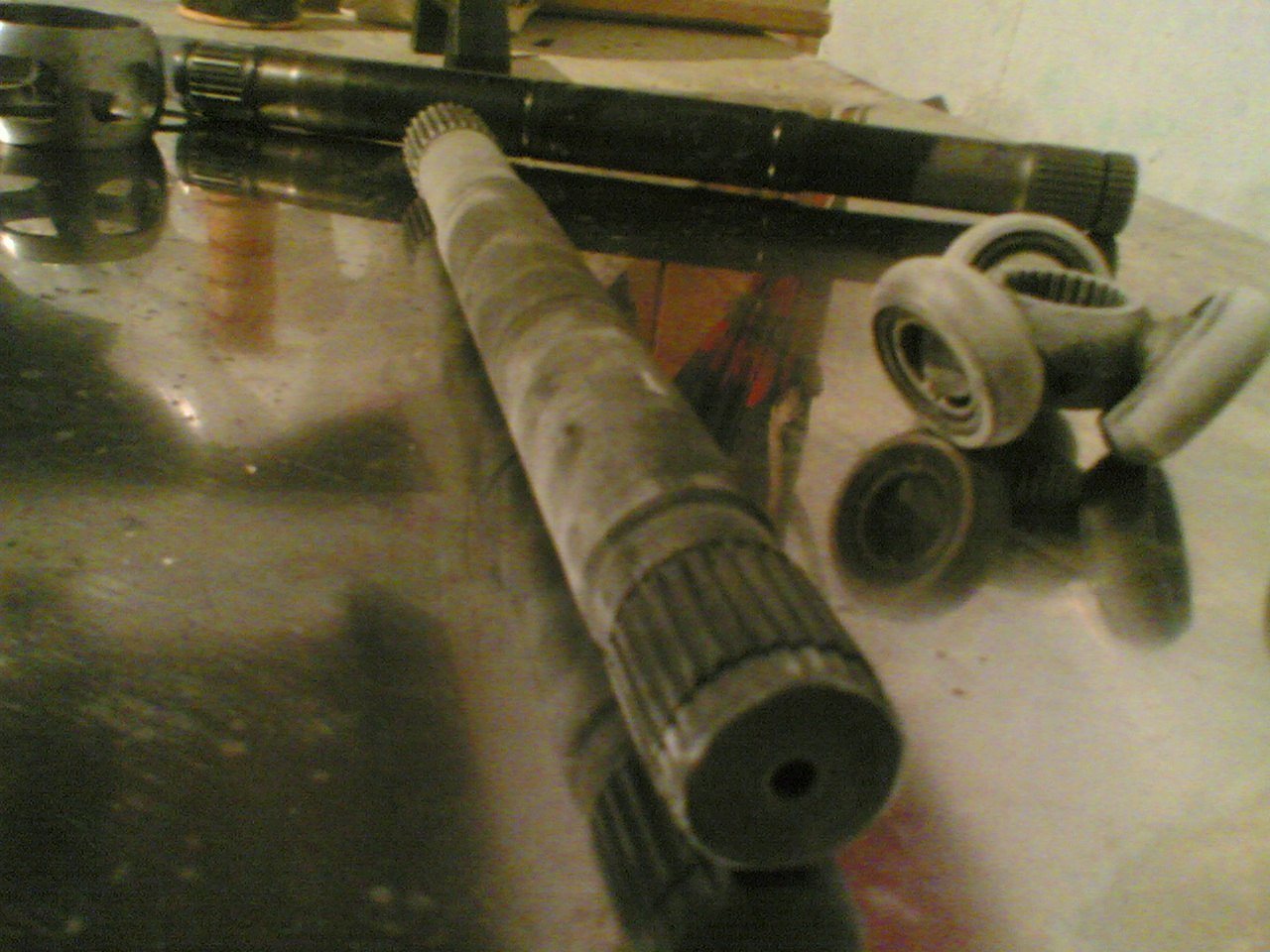

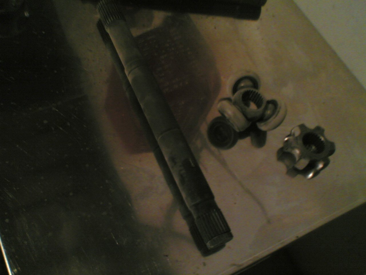

Sera a tutti!,

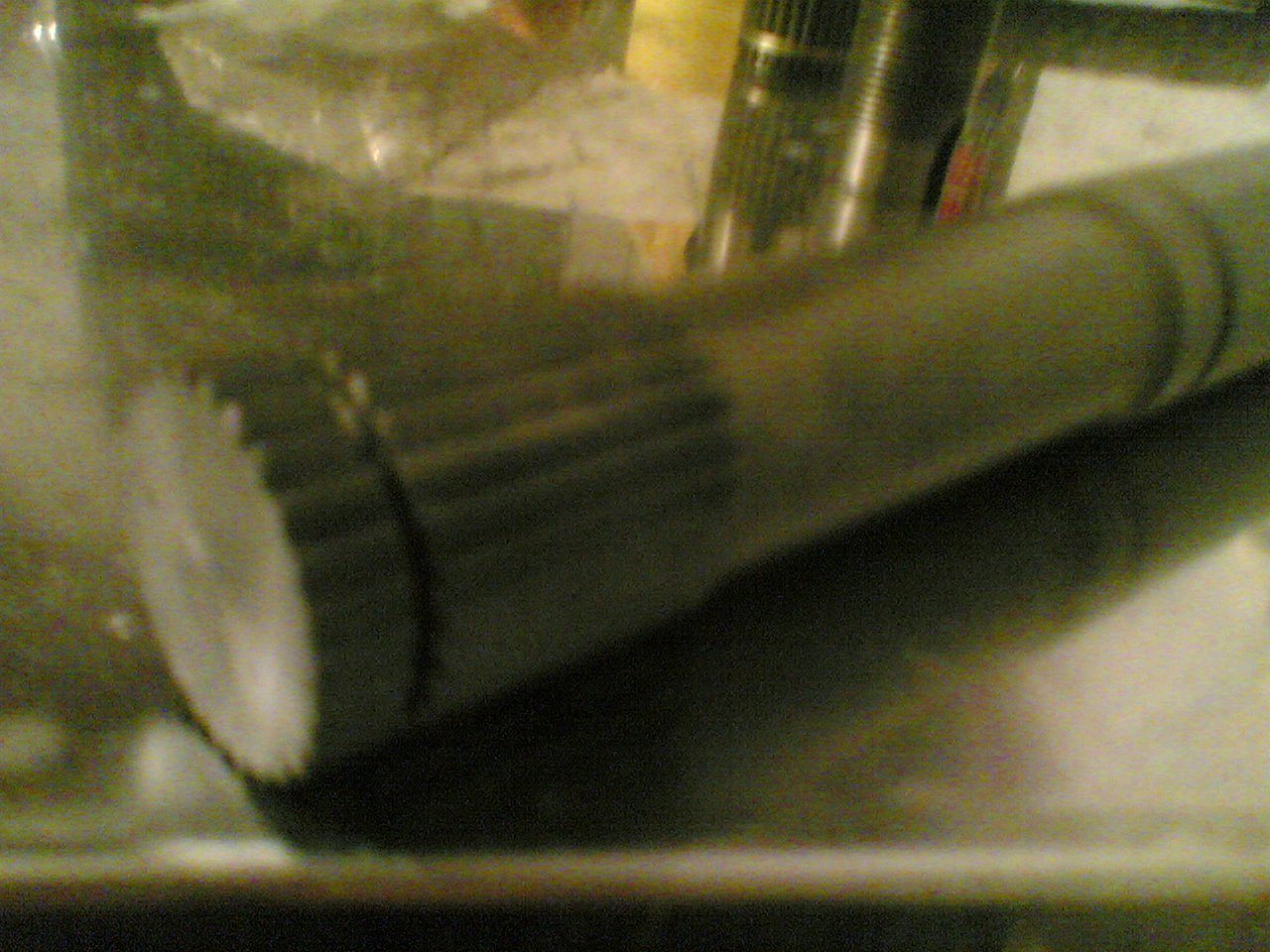

l'albero era pronto qualche giorno fa'!,dopo i trattamenti ha perso il colore lucido, adesso si presenta di colore acciaio opaco, typo chiavi non cromate...da' l'impressione di tostezza!...e' in effetti lo e' a differenza di prima passando con il cacciavite sopra non l'ascia segni.....
l'aspetto duro e "fragrante" evita anche che si ossidi, ma comunque lo vernicero' nero come l'originale

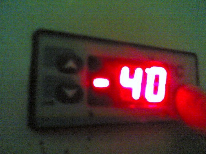

con l'aiuto di un mio cliente pasticciere, l'ho tenuto 3giorni in frigo a -40 gradi...sarebbe stato meglio tenerlo per una quindicina di giorni , e magari a temperature piu' basse, per far si' che dopo i vari sbalzi termici,le molecole si compattano meglio e si stabilizza la struttura molecolare.."massificando" il pezzo...
47952_1482809204616_1665436517_1206060_4630100_n.jpg16012005(023).jpg16012005(022).jpg16012005(021).jpg

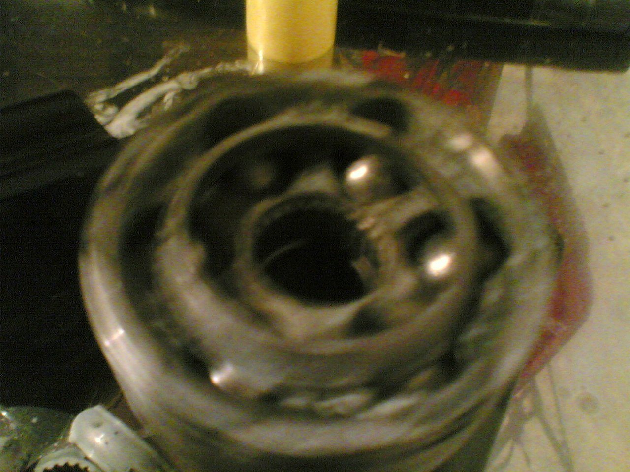

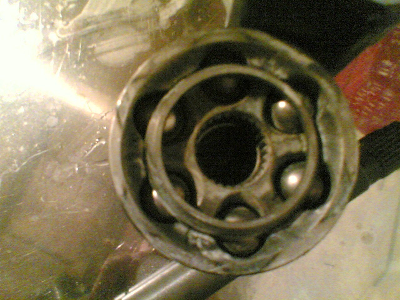

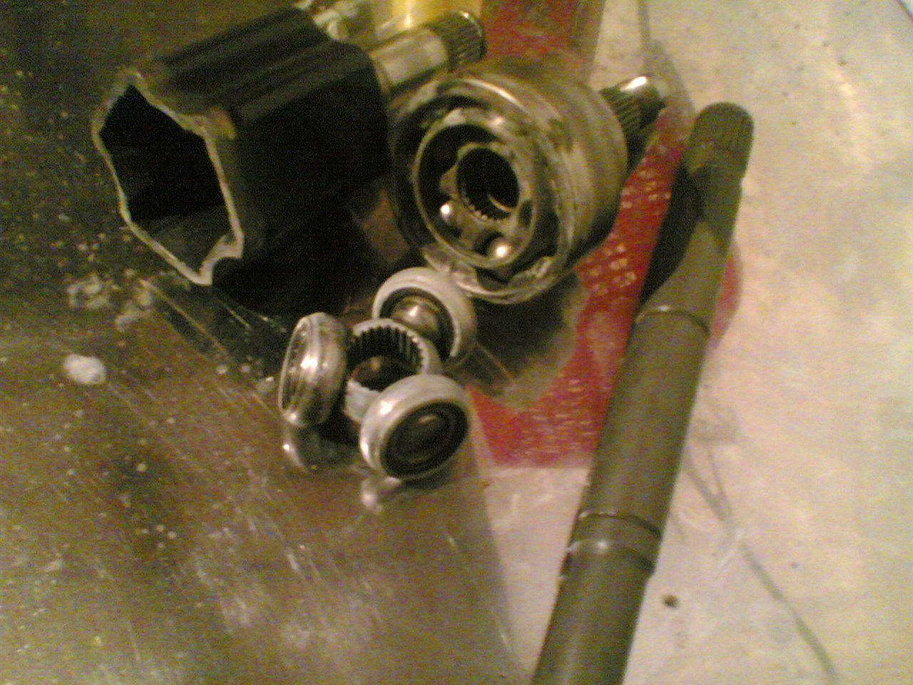

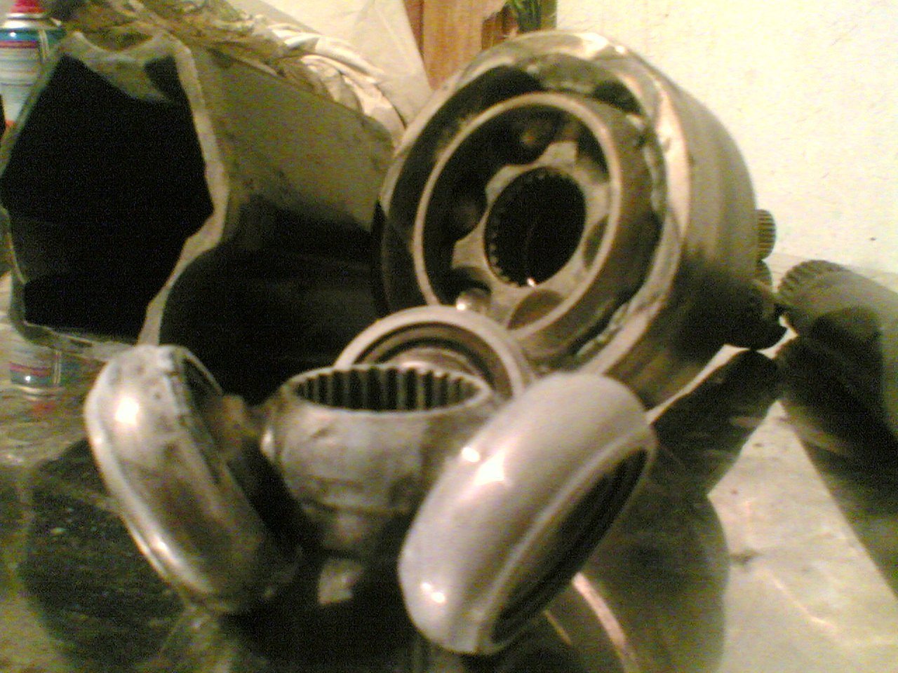

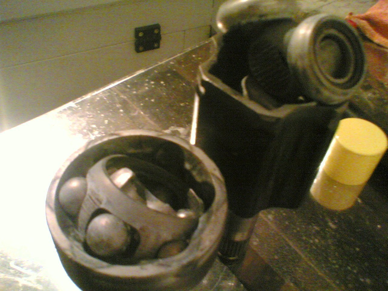

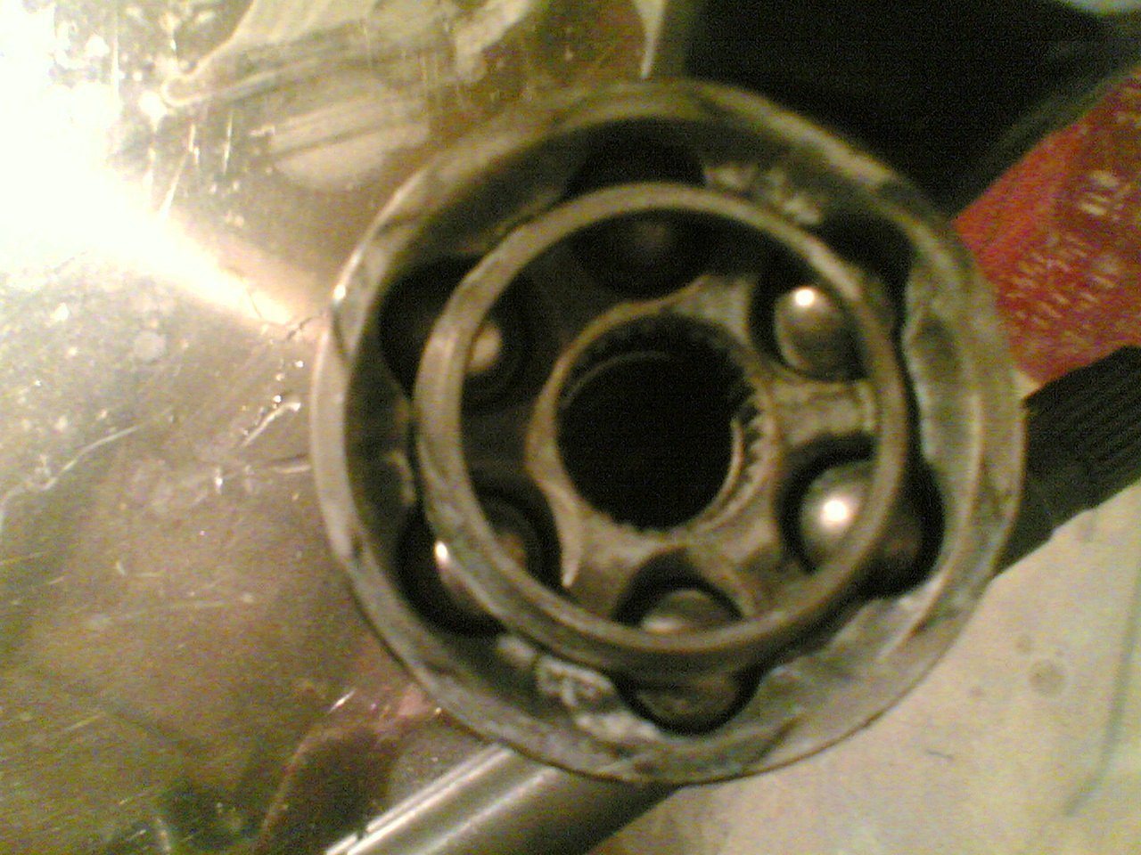

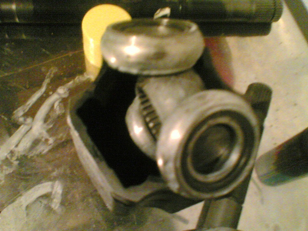

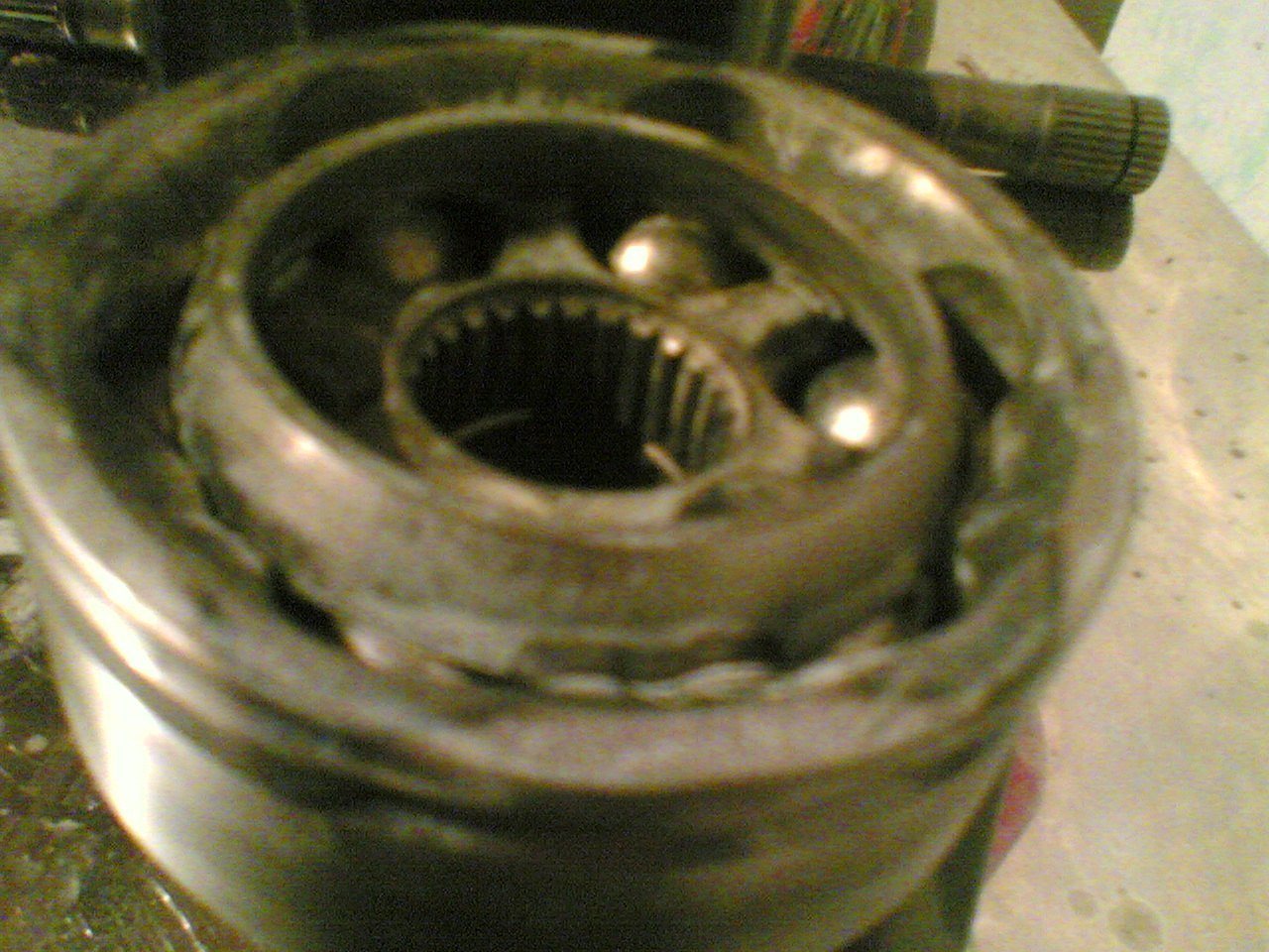

scongelato lentamente si presentava cosi'

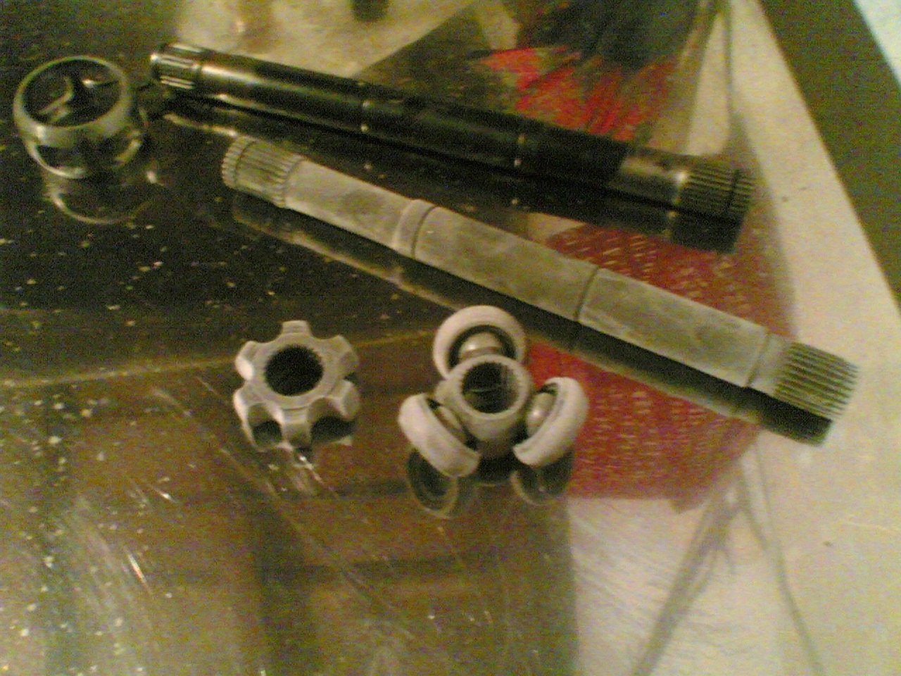

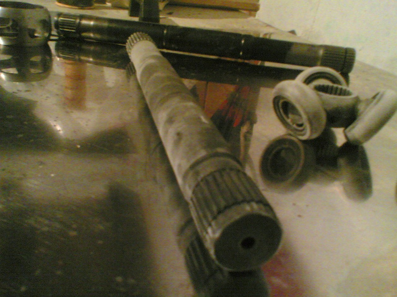

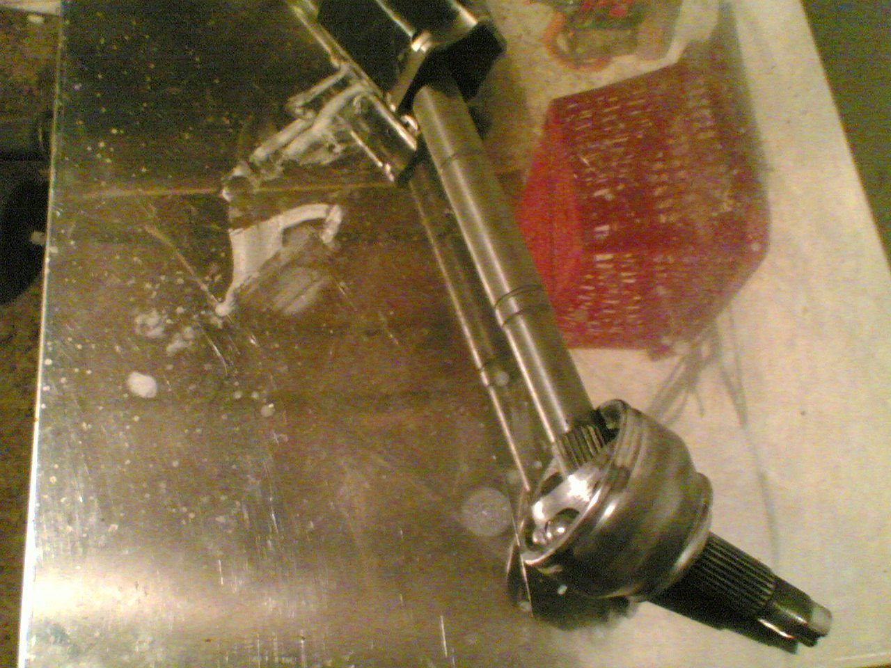

dopo averlo ripulito ho provveduto a teflonare i giunti e montare il tutto,
in queste foto, il colore biancastro non e' il gelo, ma lo strato di teflon, montato il tutto a secco , infatti la scioglievolezza e' notevole,si sono annullati i piccoli giochi,dovro' montare solo le cuffie e riempire di grasso, lo stesso processo faro' per i semi-alberi 159 inutilmente acquistati, cosi' li rimetto in vendita su e-bay!.. possono servire a qualche "pantera" 2.4 20v!!!!
16012005(037).jpg16012005(038).jpg16012005(039).jpg16012005(040).jpg16012005(025).jpg16012005(026).jpg16012005(027).jpg16012005(028).jpg16012005(030).jpg16012005(031).jpg16012005(032).jpg16012005(033).jpg16012005(029).jpg16012005(043).jpg

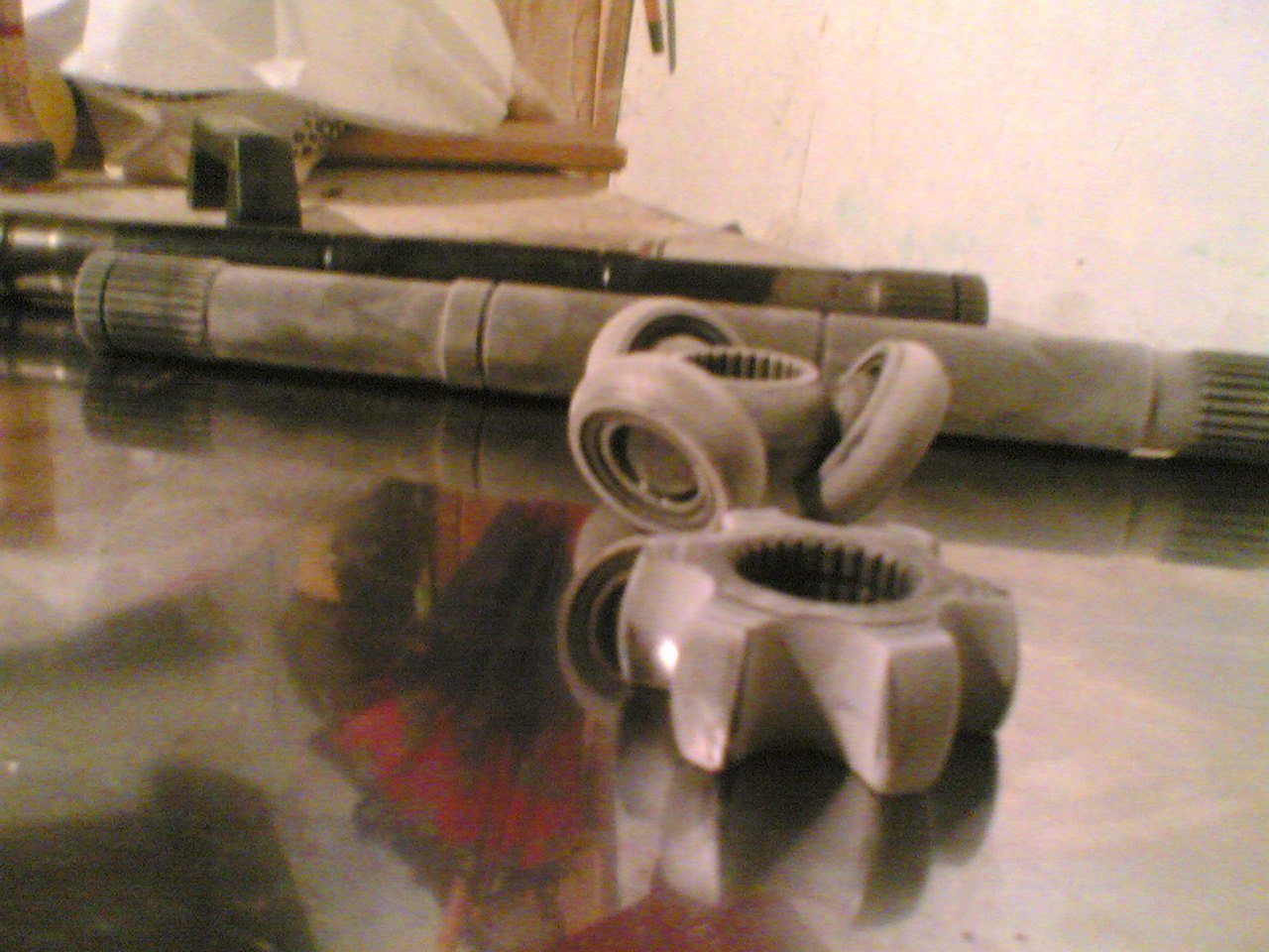

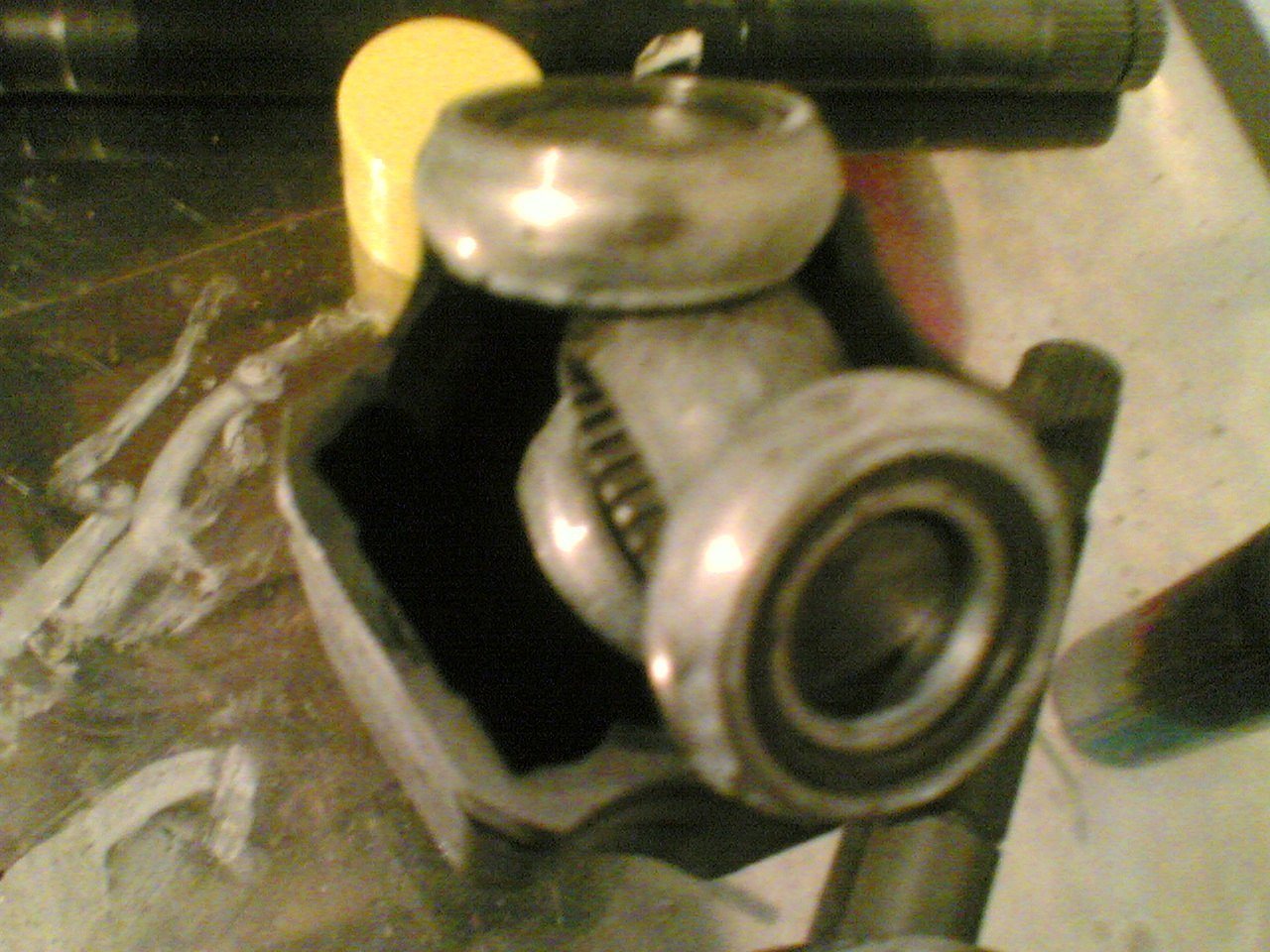

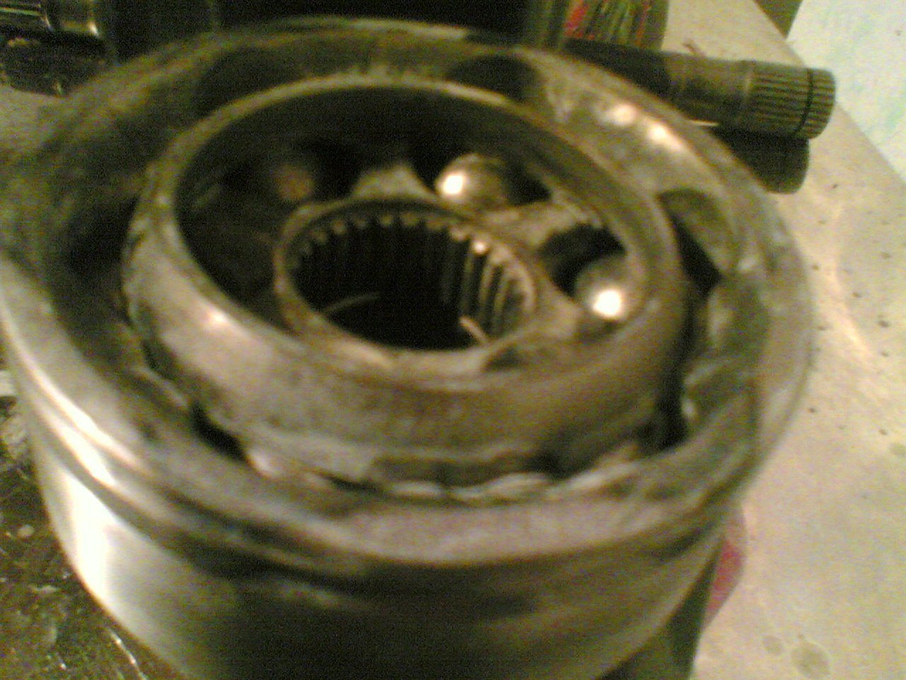

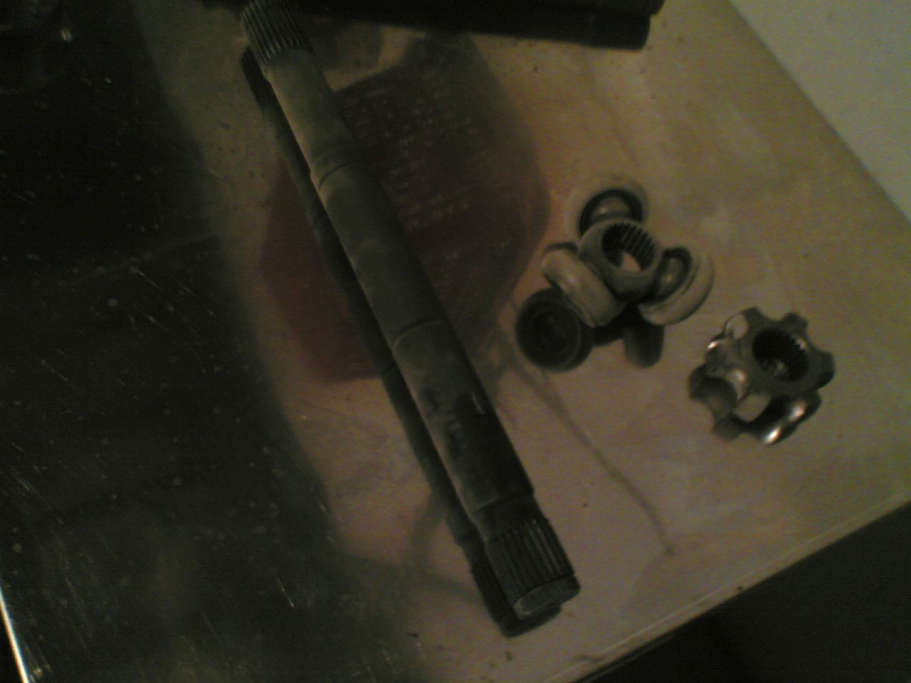

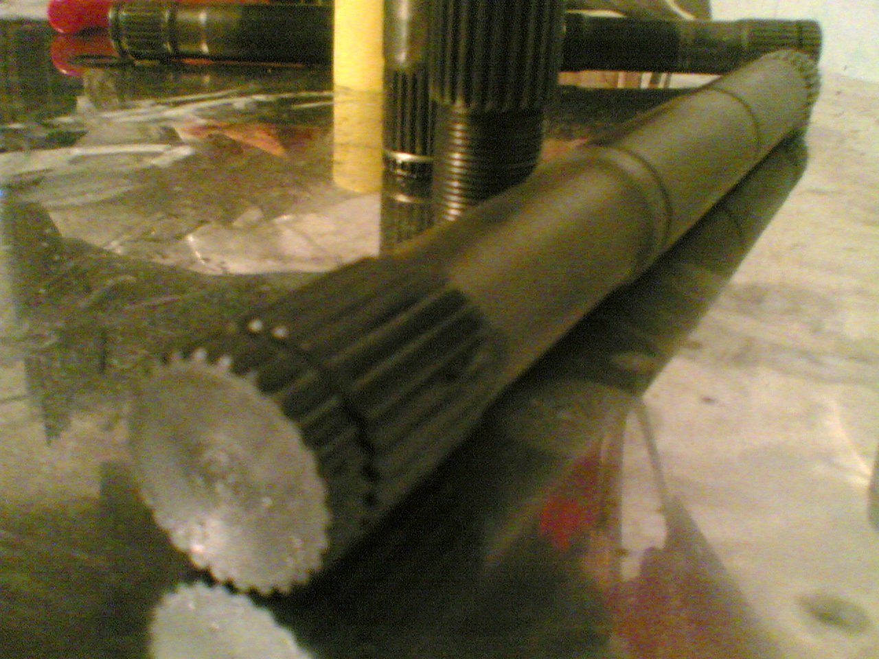

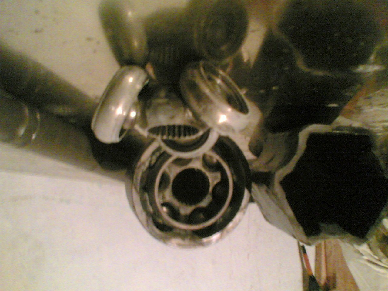

Sera a tutti!,
Visualizza allegato 82258Visualizza allegato 82257Visualizza allegato 82256
Visualizza allegato 82244Visualizza allegato 82245Visualizza allegato 82267Visualizza allegato 82266
Visualizza allegato 82246Visualizza allegato 82264Visualizza allegato 82263

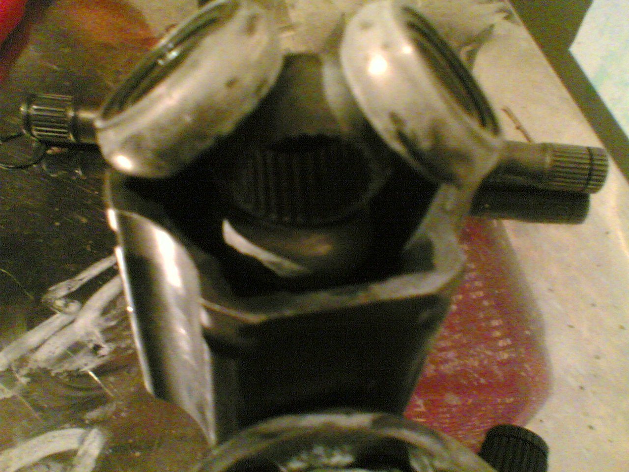

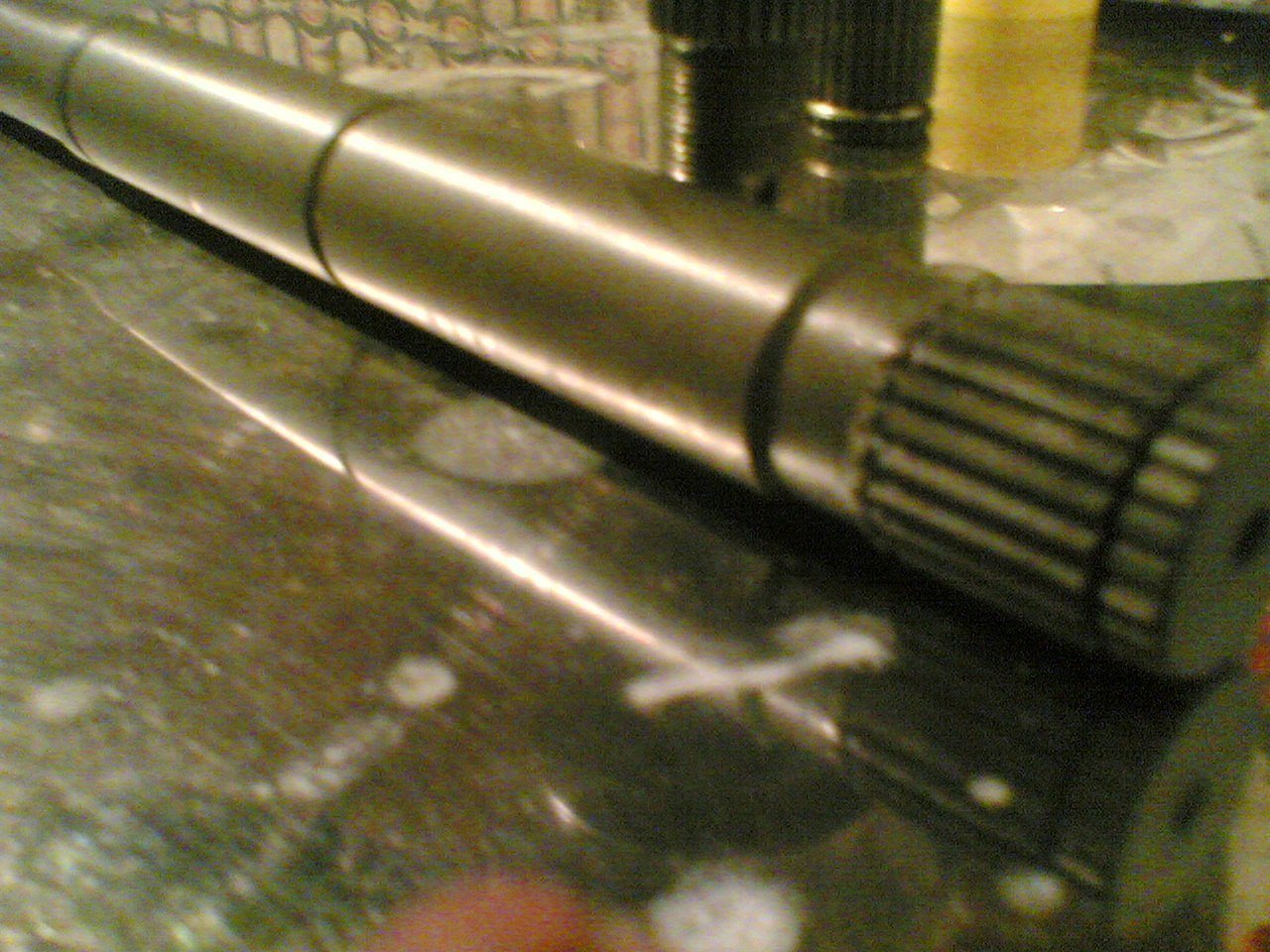

Visualizza allegato 82259Visualizza allegato 82260Visualizza allegato 82261Visualizza allegato 82262Visualizza allegato 82247Visualizza allegato 82248Visualizza allegato 82249Visualizza allegato 82250Visualizza allegato 82252Visualizza allegato 82253Visualizza allegato 82254Visualizza allegato 82255Visualizza allegato 82251Visualizza allegato 82265
