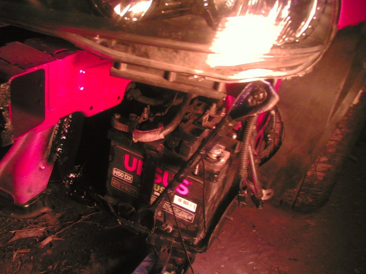

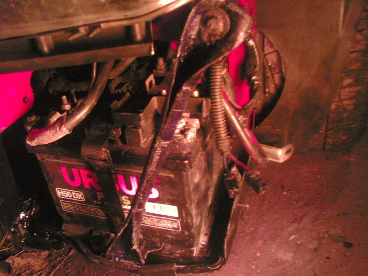

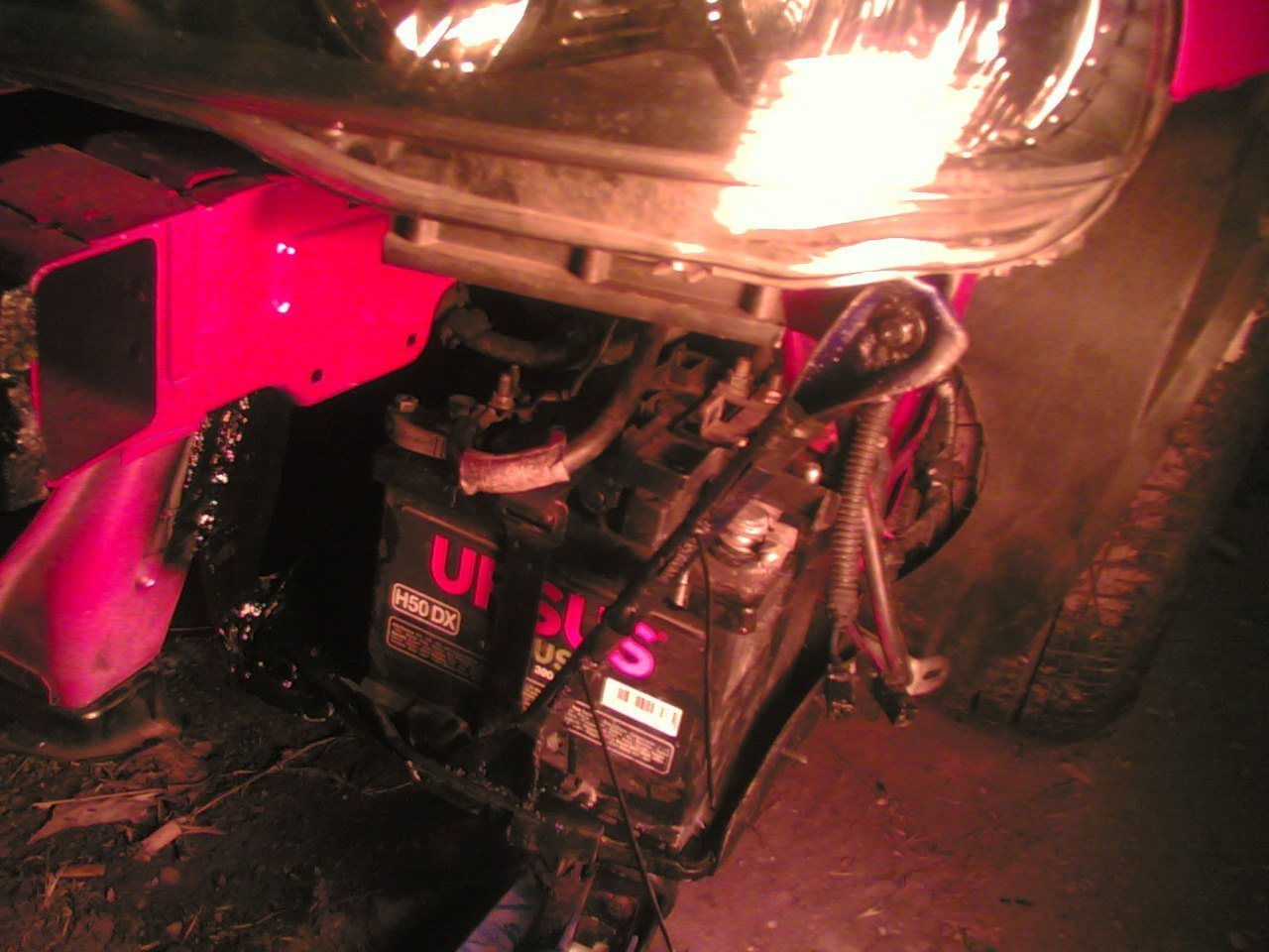

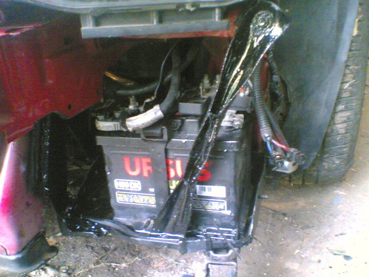

Domani vediamo come e' uscito il rinforzo in materiale composito per il cestello batteria, Febio se non mi crea problemi non la sposto...e' gia' diventato un mito, la notano tutti!!!!,fa passare in secondo piano l'enorme ic ed il radiatore olio... e da' l'idea che il cofano motore e' piu' che pieno!!!,tutti controllano il fissaggio!! e si chiedono ..e poi come la cambi?????,ma non e' mica un filtro dell'aria!(tra l'altro molto piu' scomodo da cambiare senza un ponte)io le batterie le cambio ogni 3-4 anni,cosa vuoi che sia tirare giu'il paraurti sono si e no' 10 viti e bulloni!!!...oltre tutto lavoro che dovro' fare sempre io...tutti i meccanici si augurano di non vederla mai in officina da loro...., sanno che se un giorno la troverebbero davanti all'officina non e' li' per un tagliando!!!, ma x qualche rogna moOlto seria...!!!ahaha, e poi mi rincresce rubare spazio nel baule,oltre che lo uso per i viaggi, ospitera' la componentistica delle sospensioni idrauliche,un serbatoio secondario,la barra duomi posteriore,attuatori vari,se poi ci aggiungo pure la batteria...mi metto le valigie sul tetto!!!!:lol2::lol2::lol2:

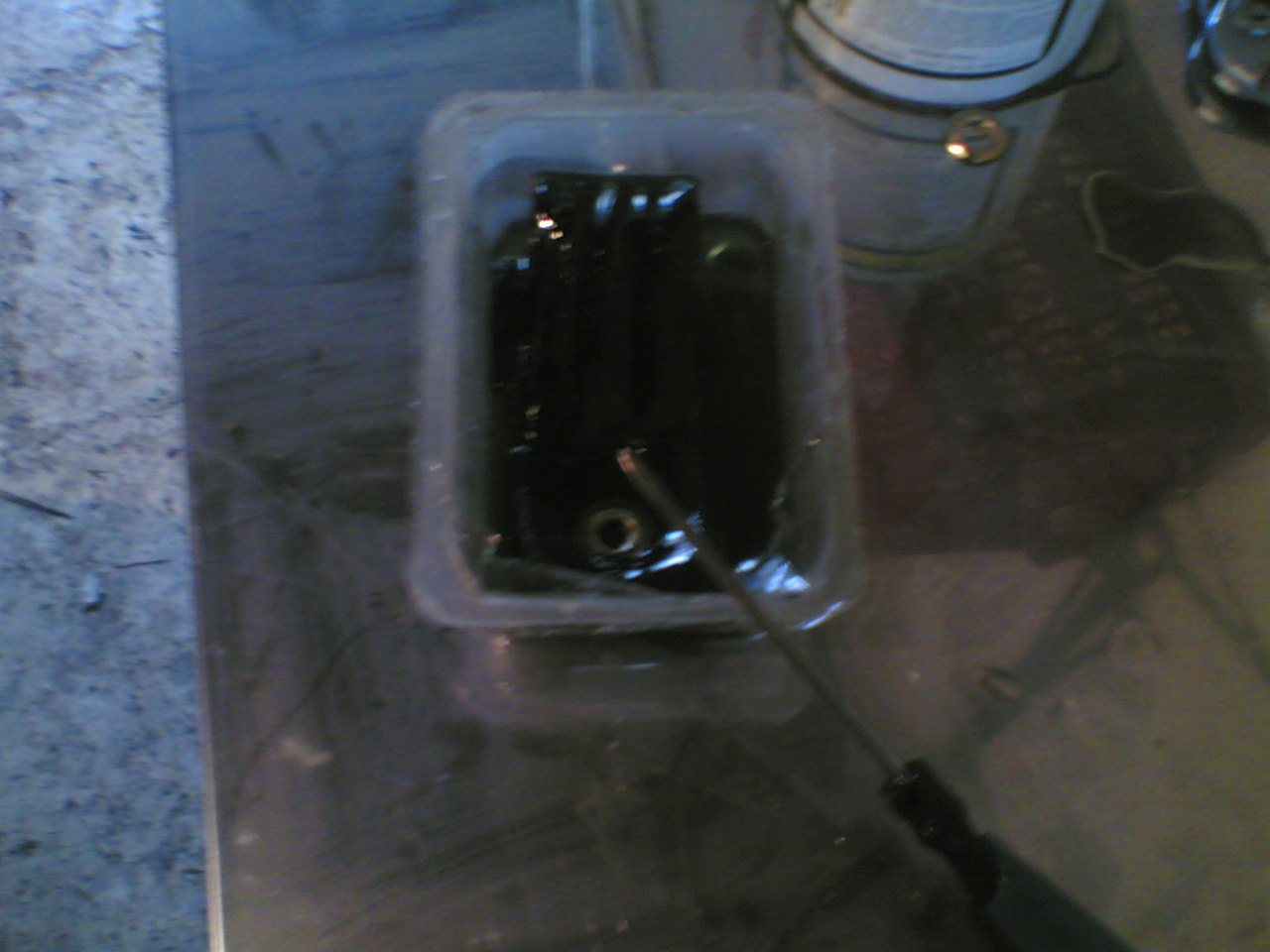

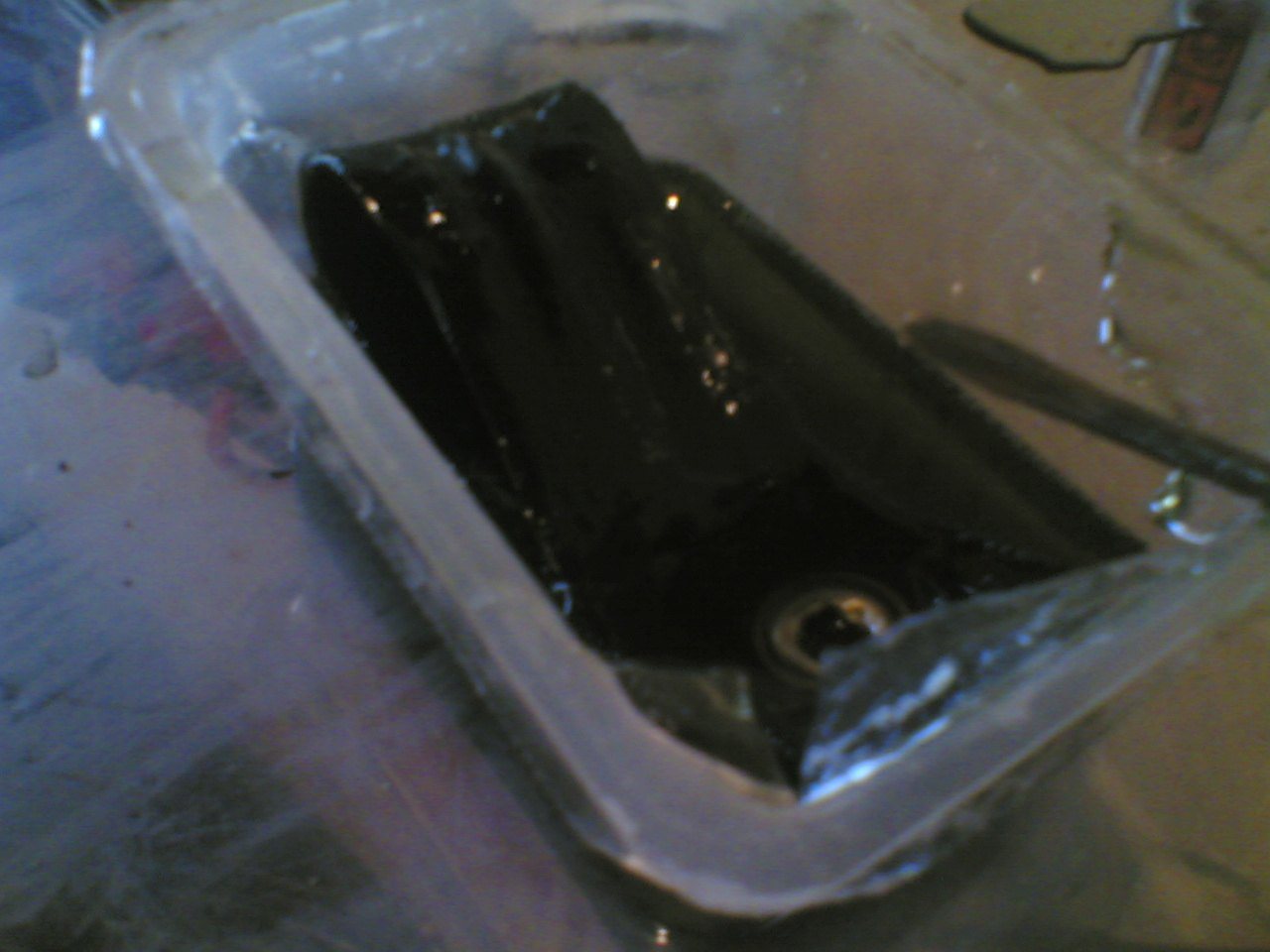

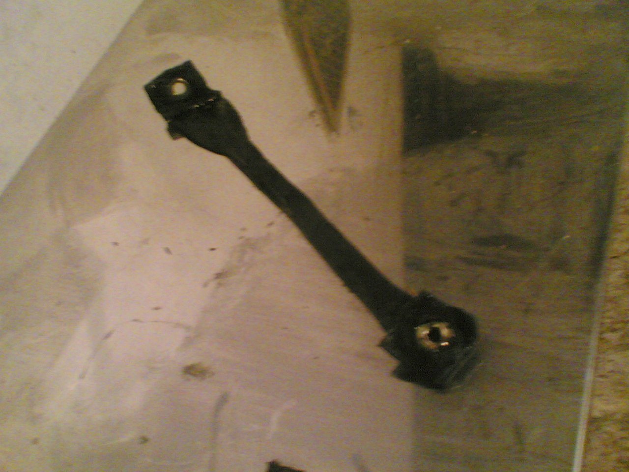

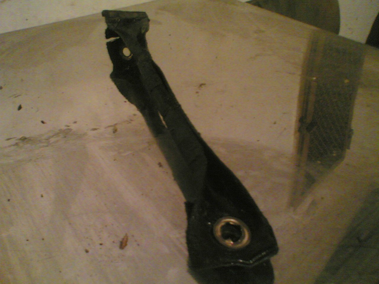

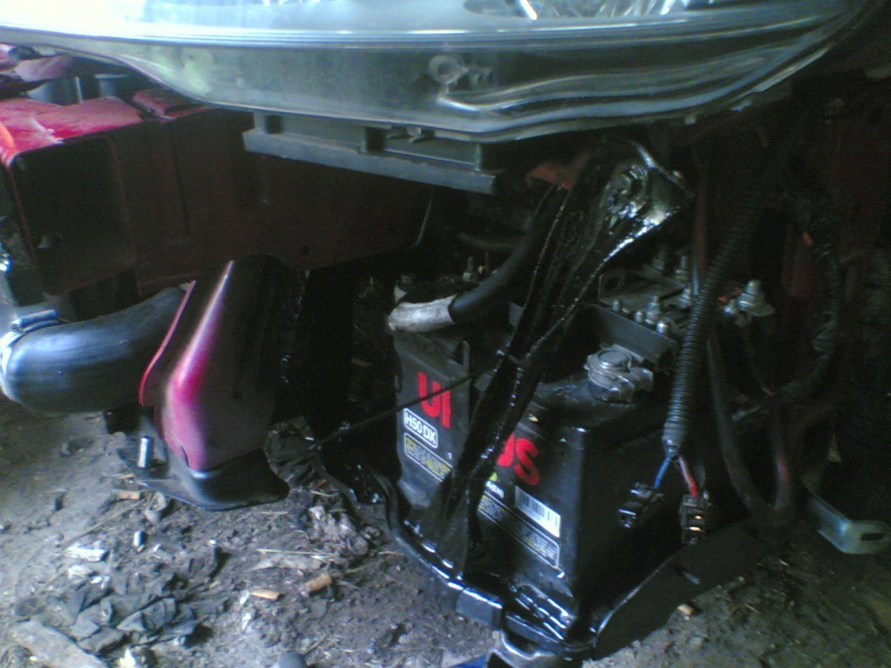

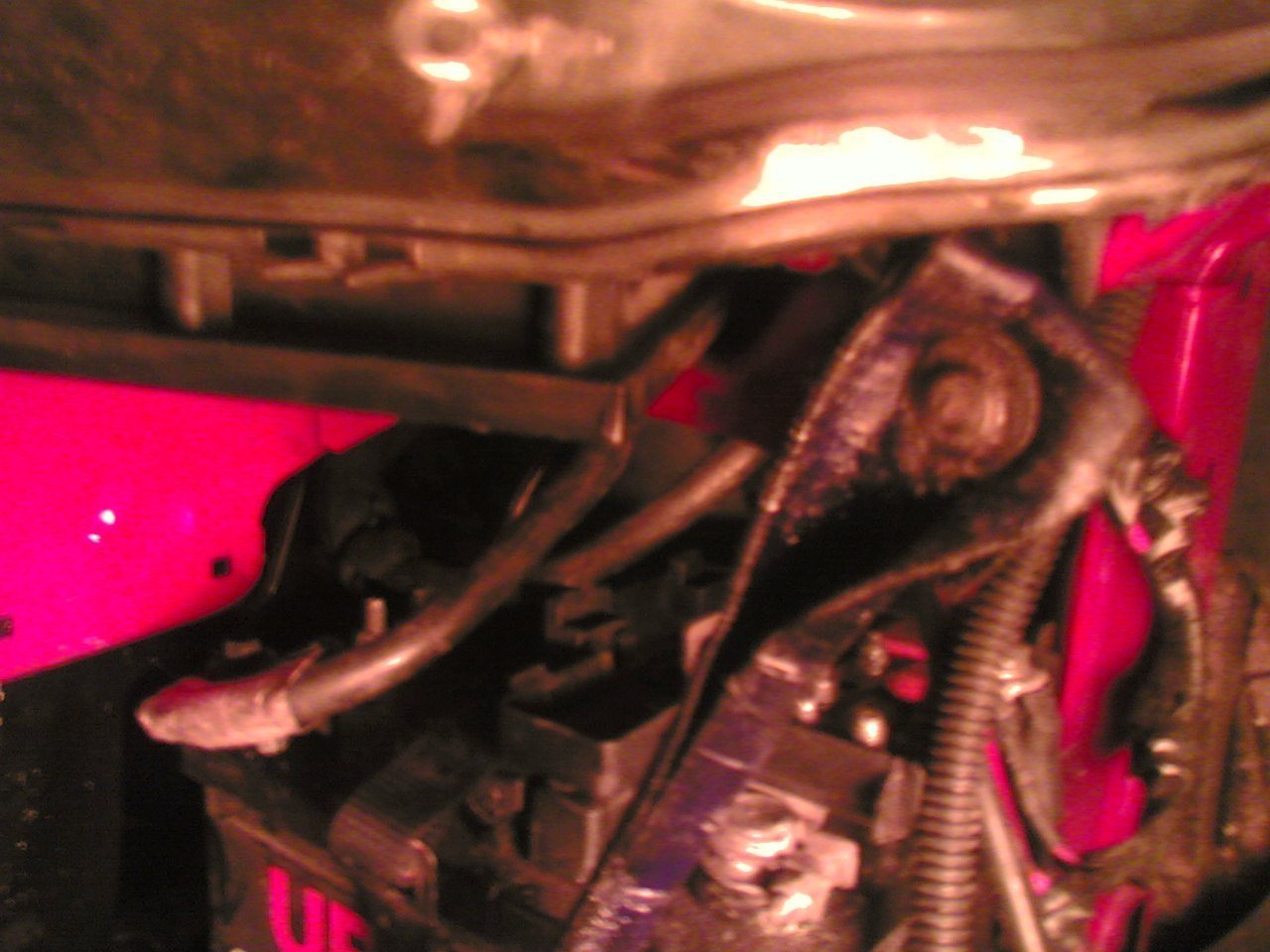

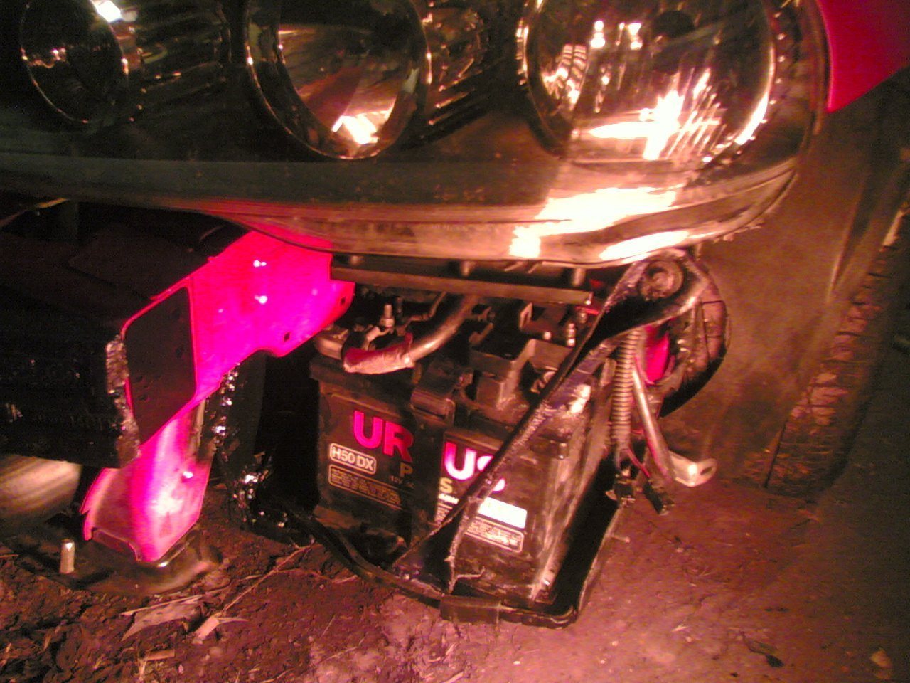

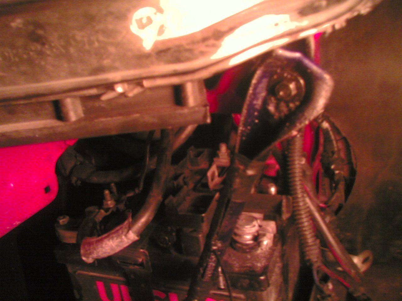

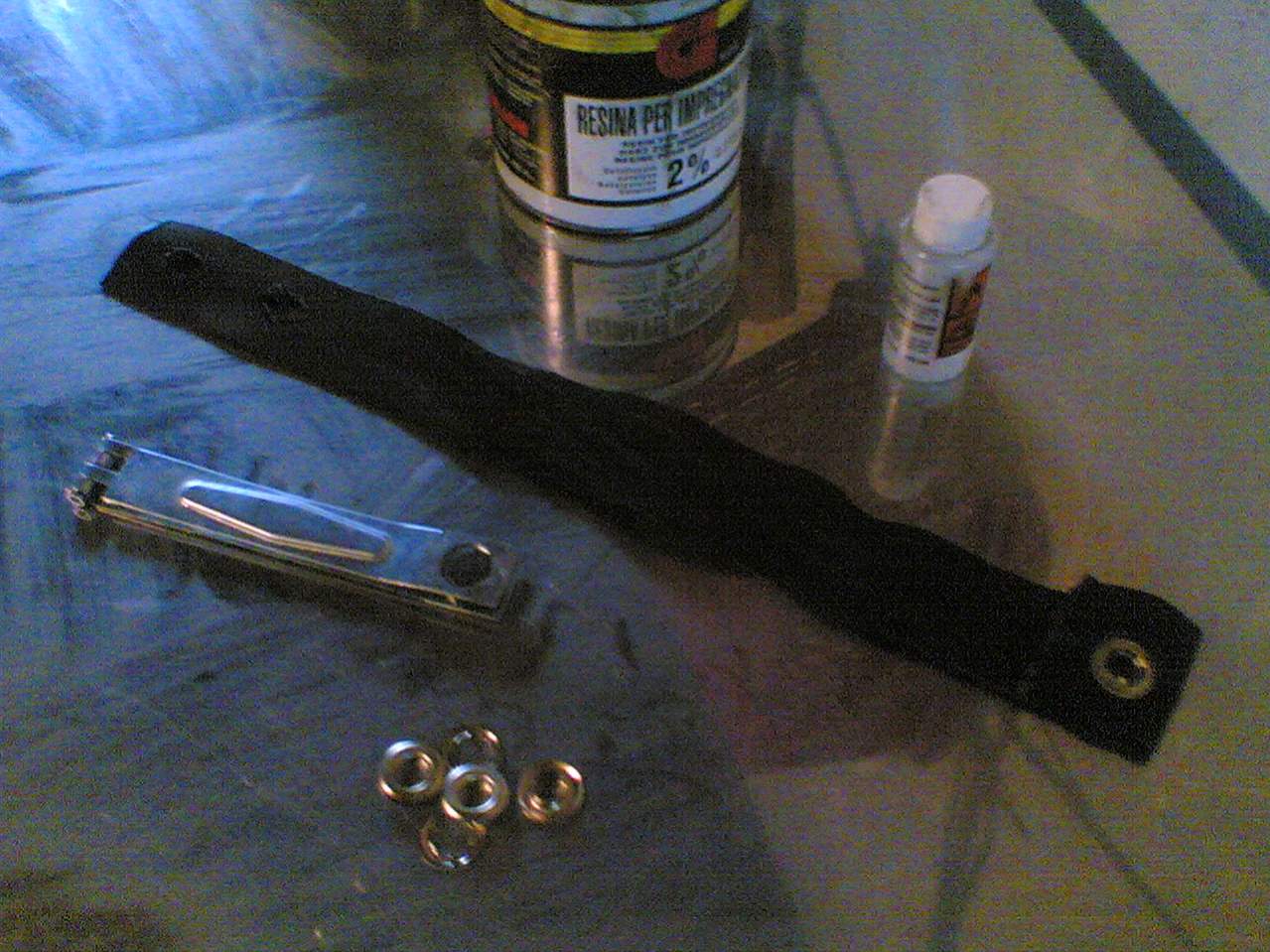

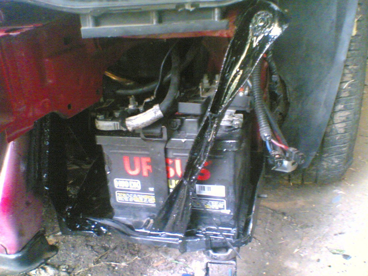

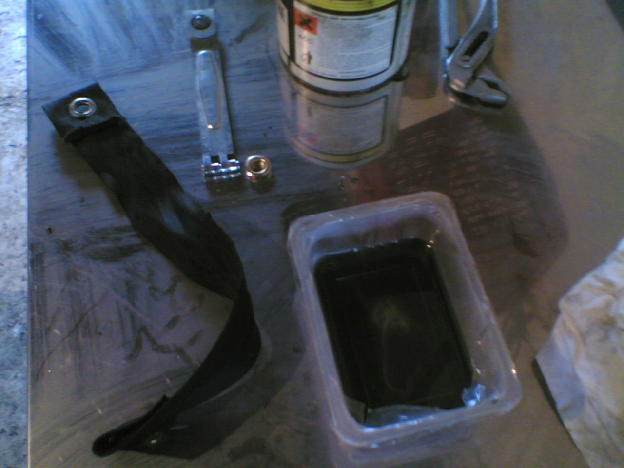

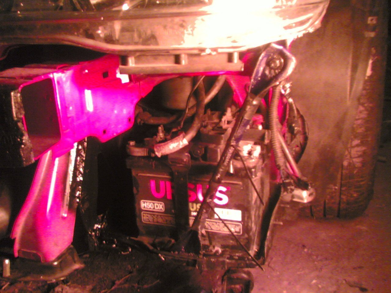

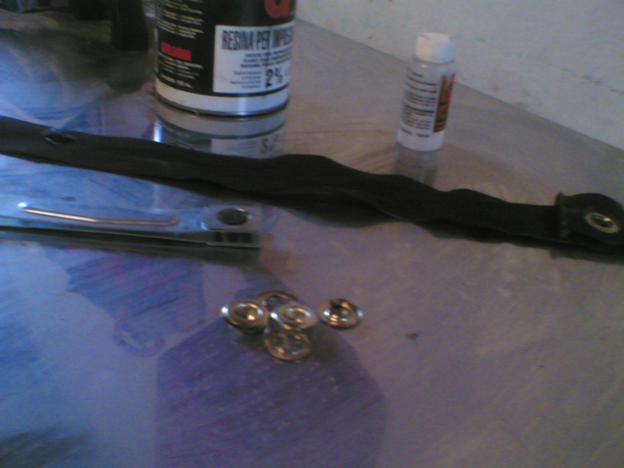

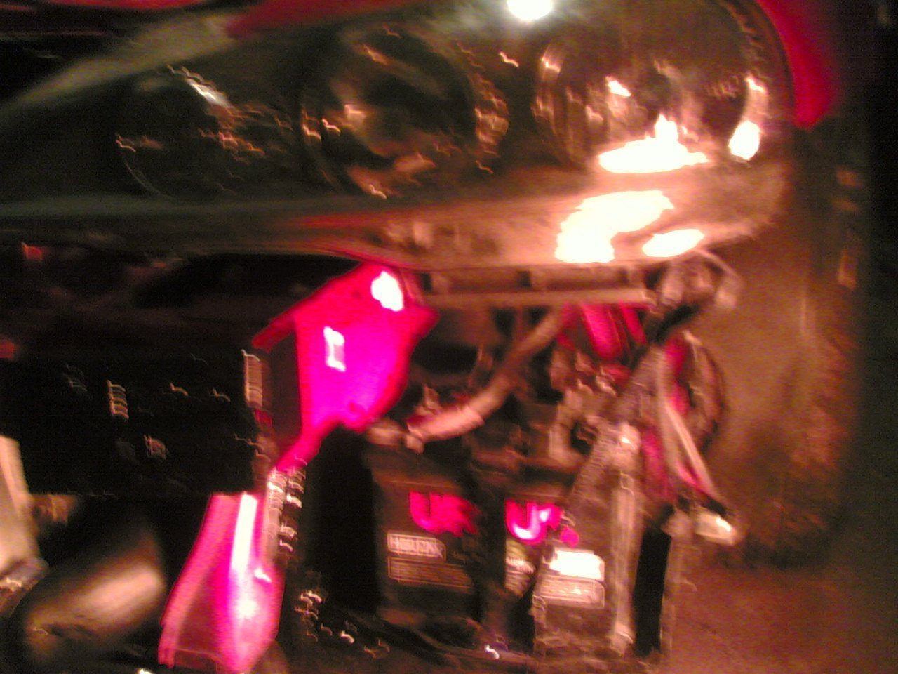

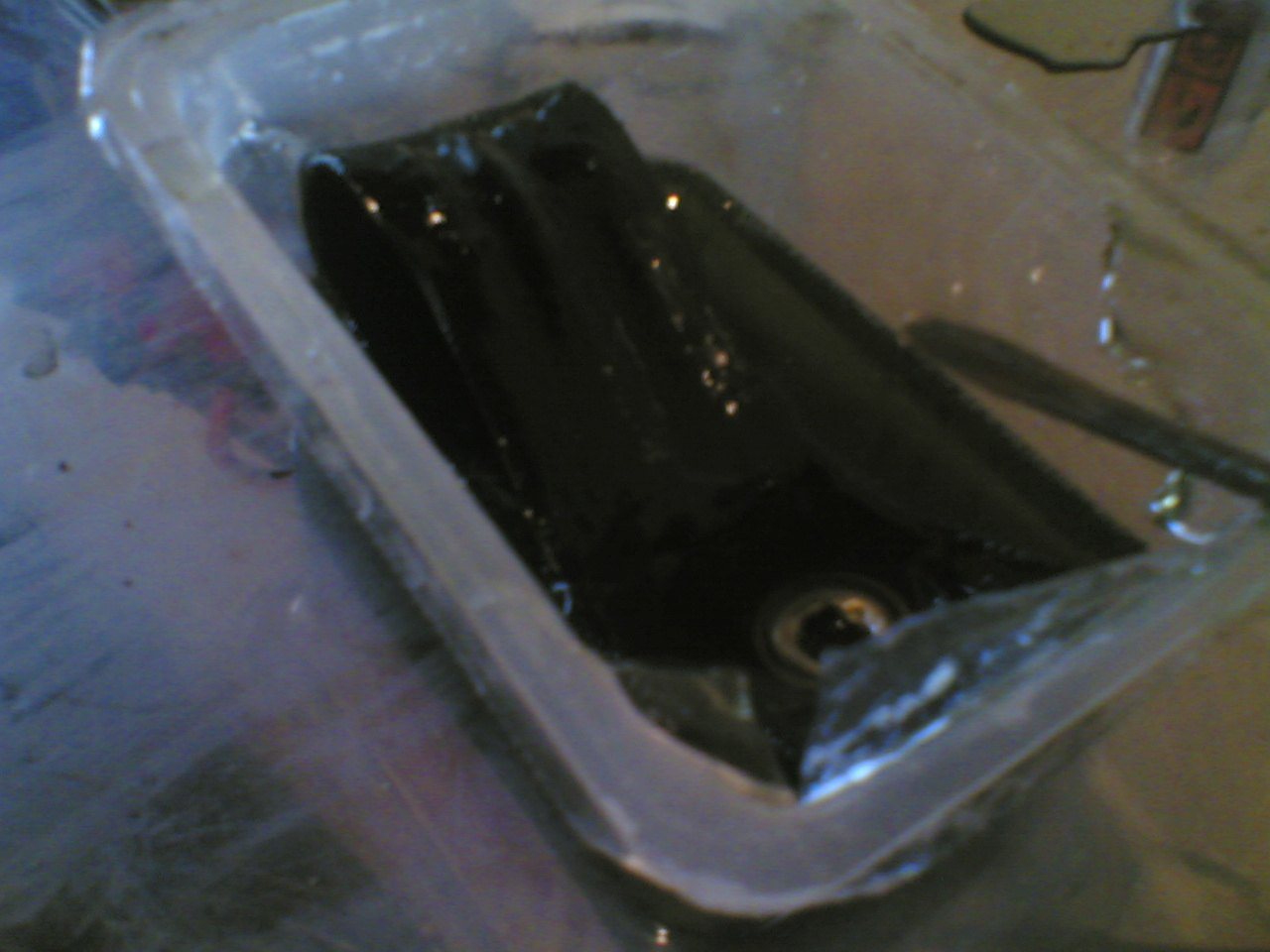

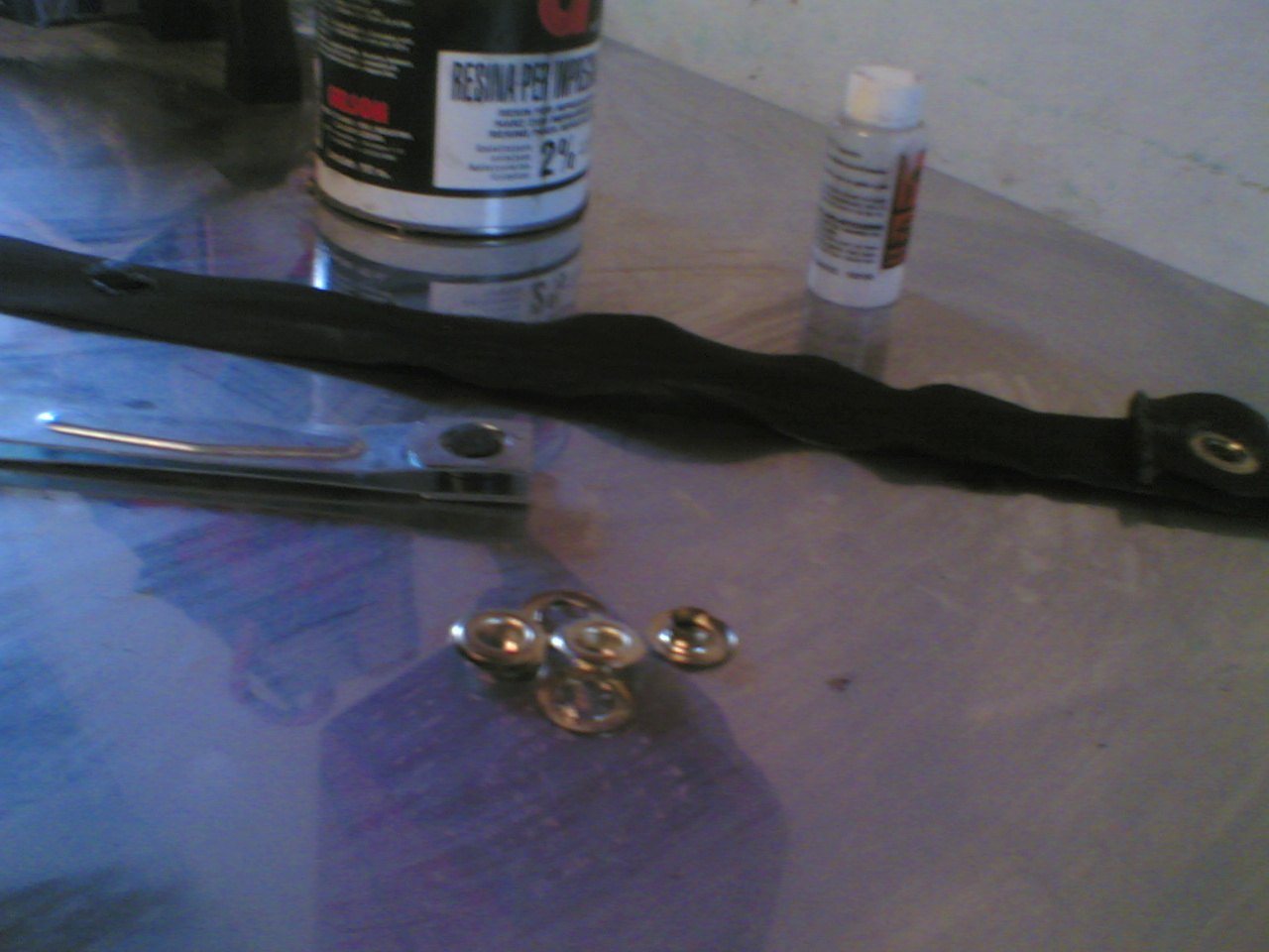

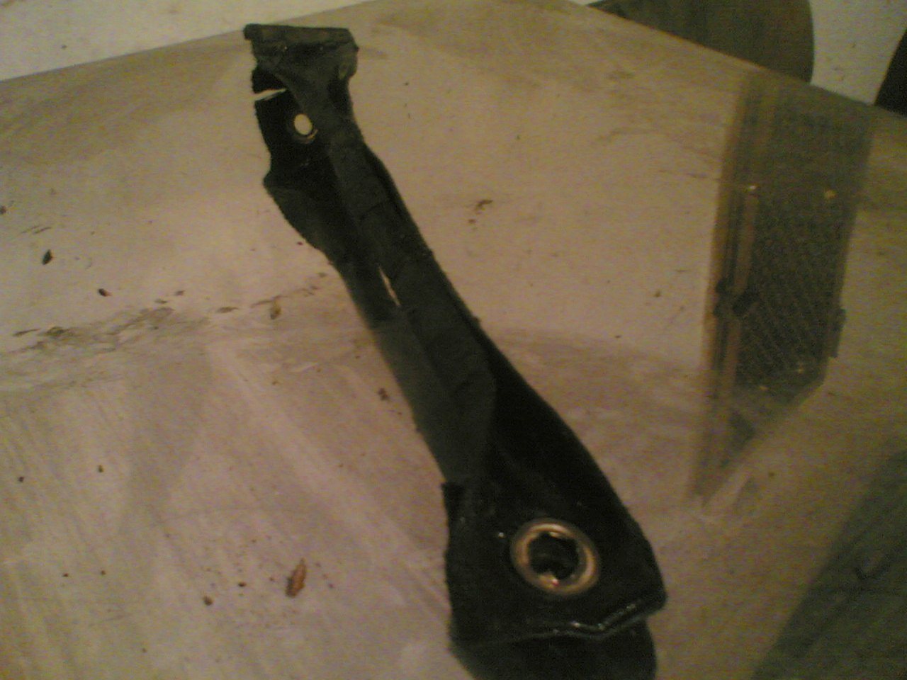

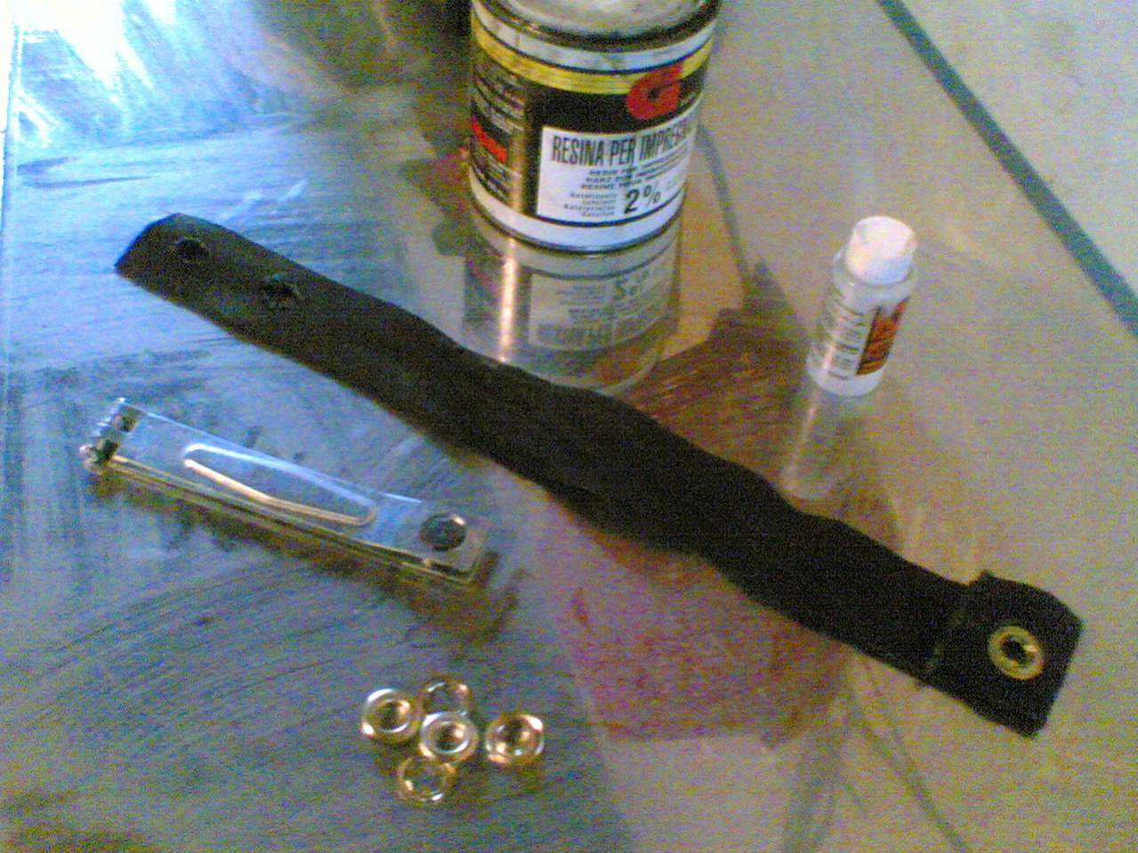

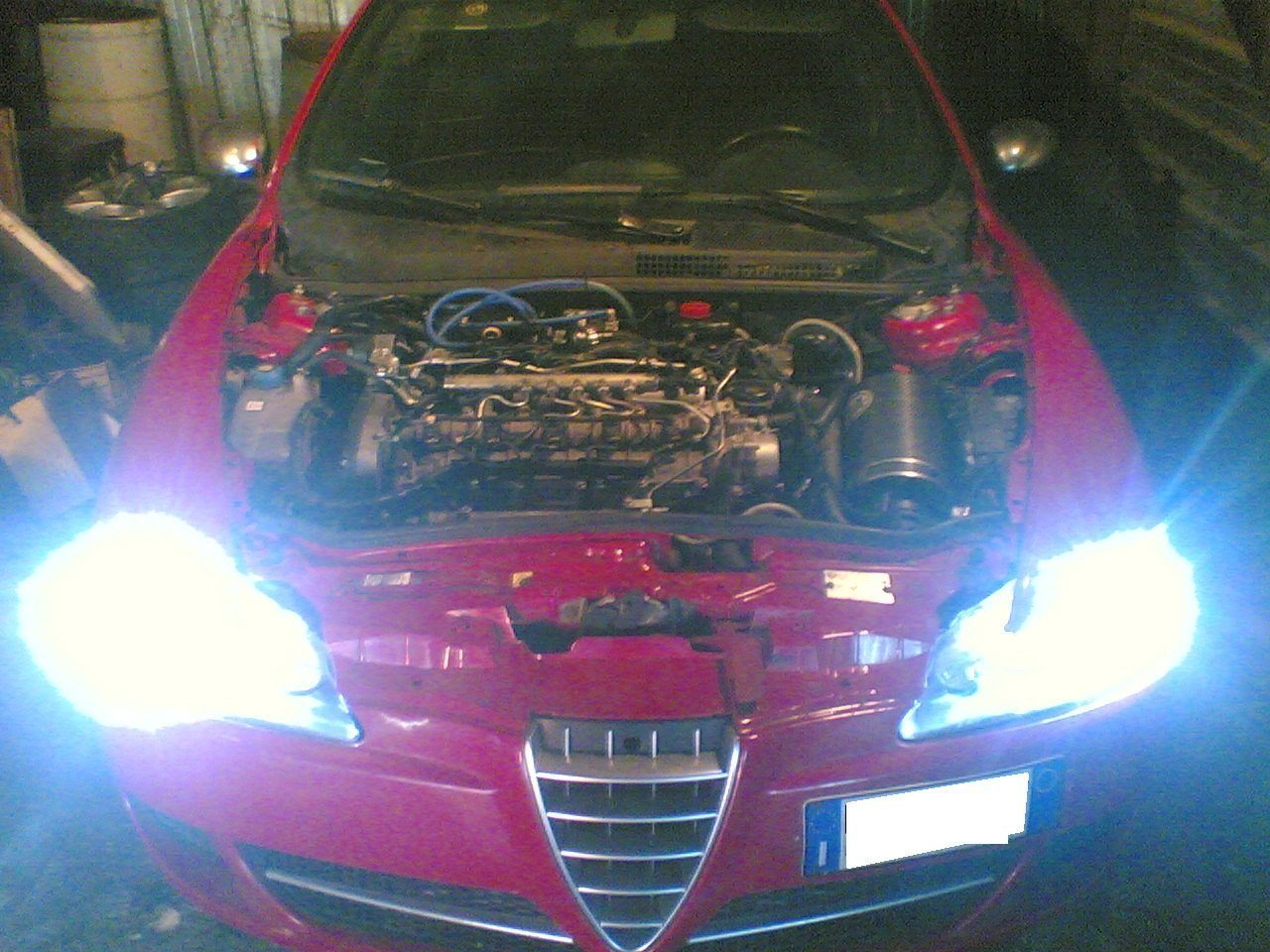

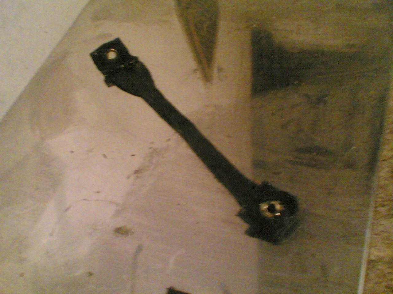

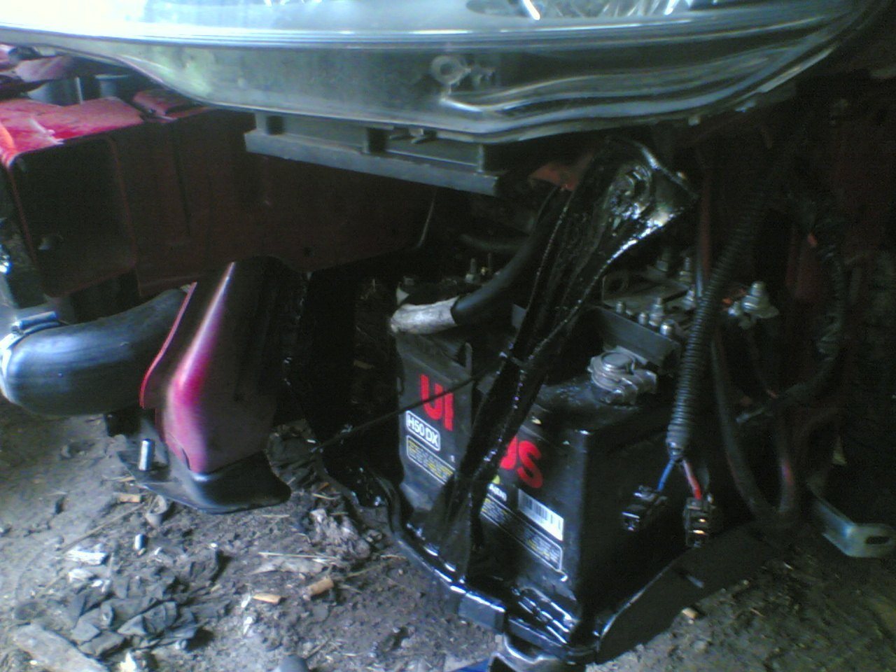

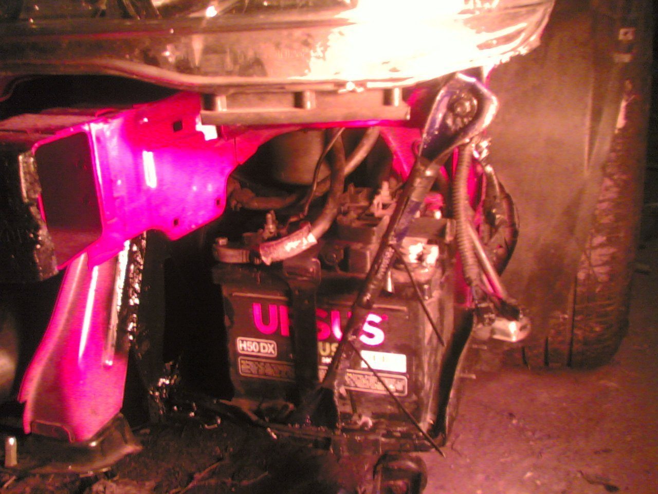

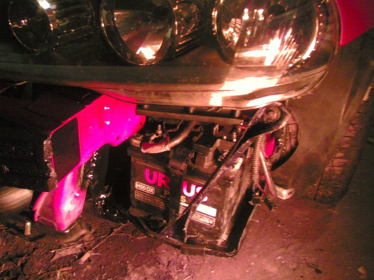

questo week-end ho sperimentato un'idea che volevo fare per rinforzare i tubi dell'intercooler,l'ho utilizzata per sperimentare la resistenza meccanica,a quanto pare niente male....

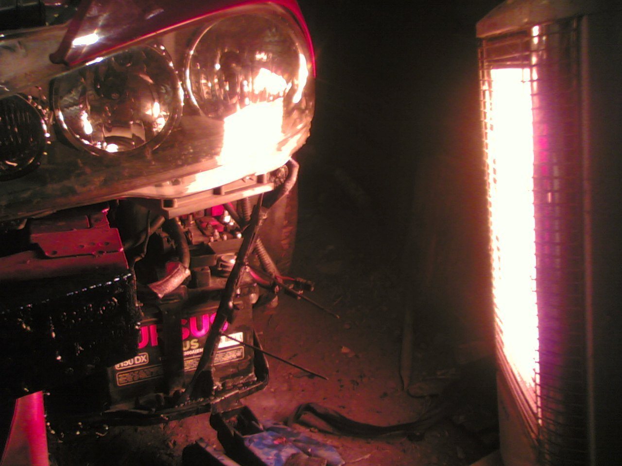

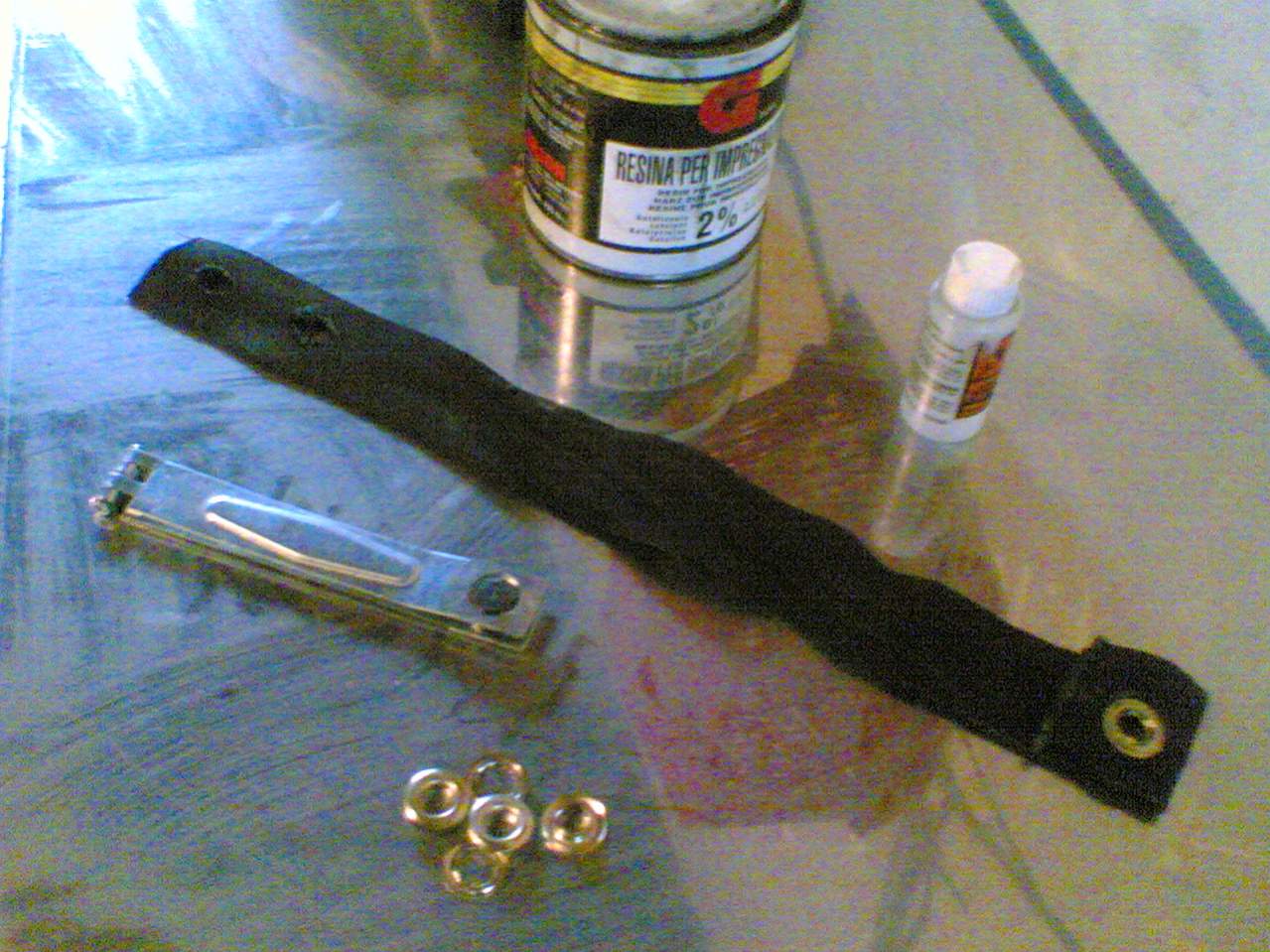

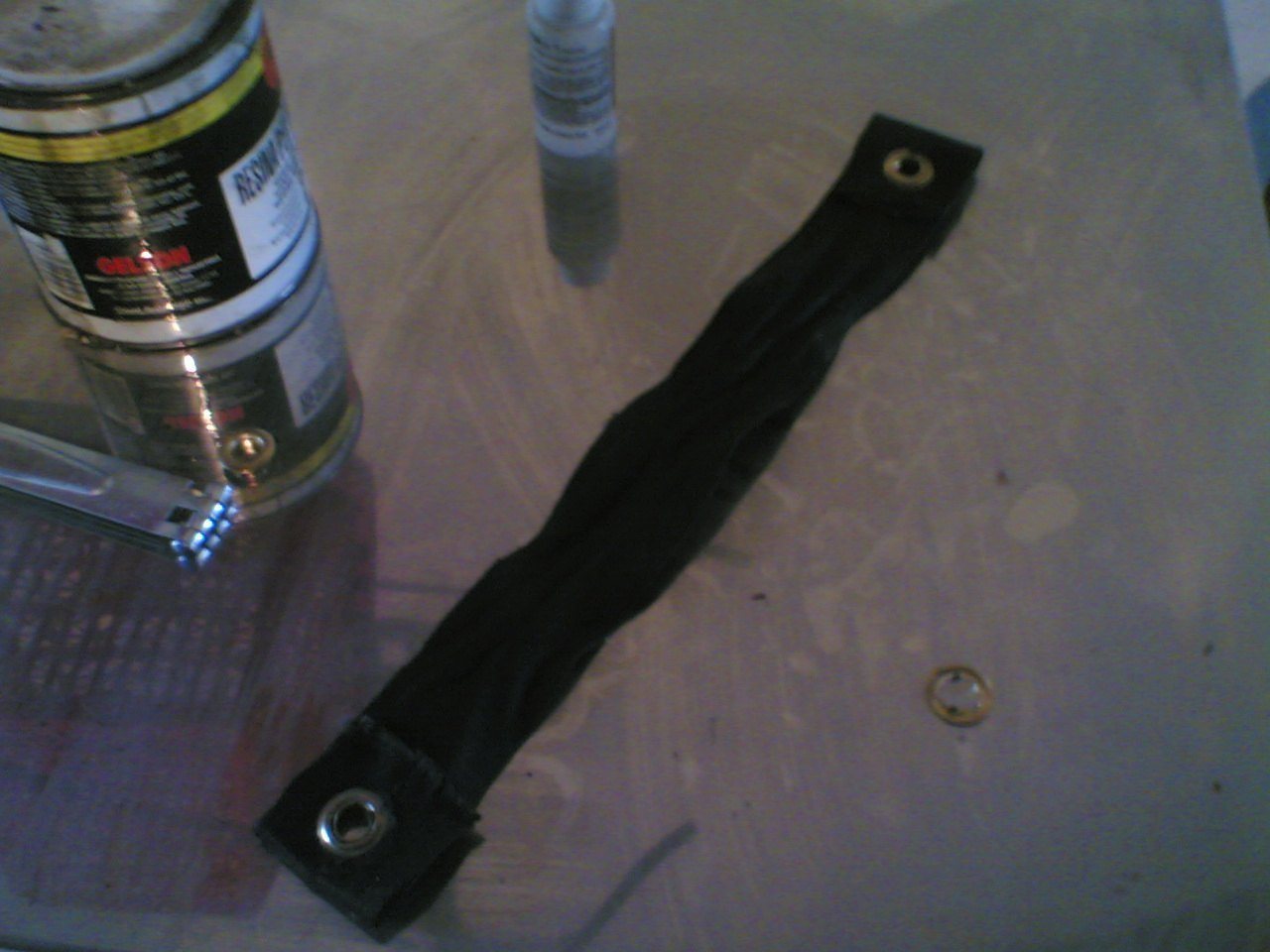

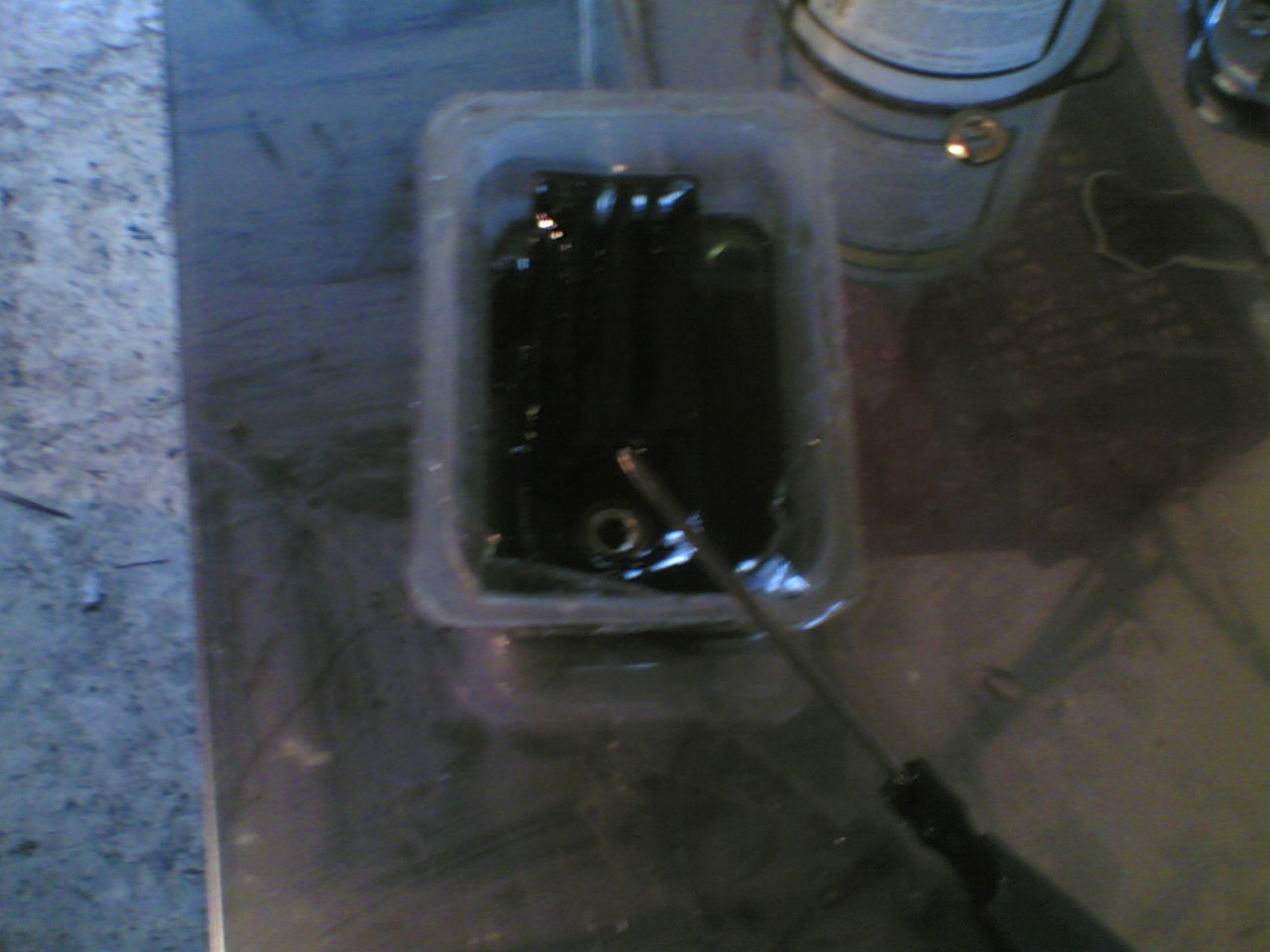

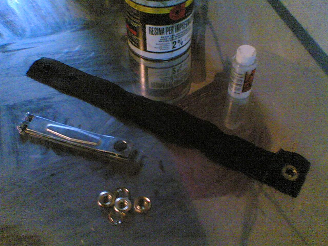

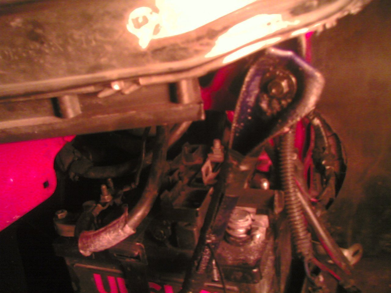

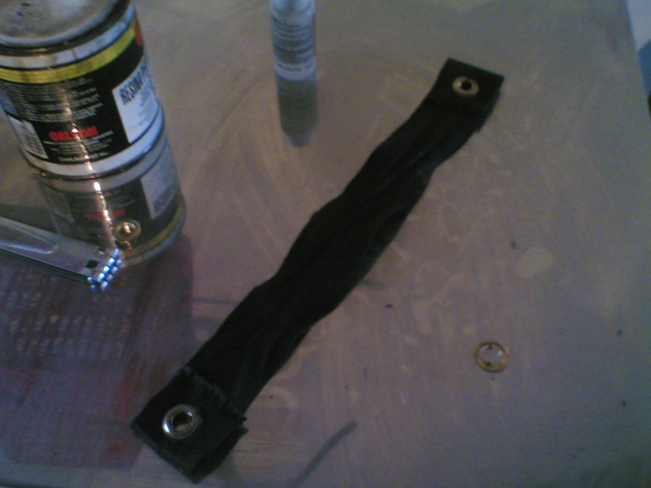

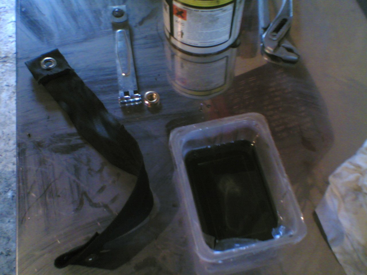

ho realizzato un supporto di irrigidimento per la batteria in fibra di nylon low cost, anzi quasi zero cost,
ho utilizzato uno spezzone di una vecchia cintura di sicurezza, ho ripiegato le estremita' forato ed applicato degli occhielli per teloni, poi ho preparato la resina liquida con il catalizzatore,

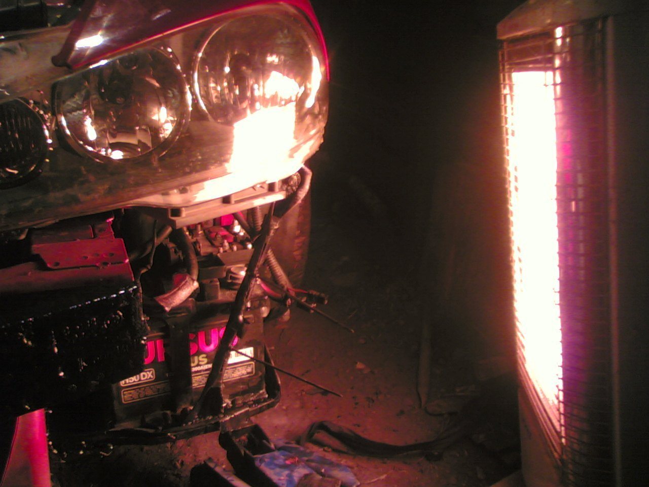

ho immerso il pezzo nella resina, per farla inzuppare, ed ho montato il pezzo, l'indurimento e' durato molte ore, colpa della temperatura molto bassa circa 1 grado..fa' un freeddo cane!, per accellerare il tutto ho messo una stufetta vicino,quando ha preso forma l'ho smontato per far terminare il tutto sulla stufa...

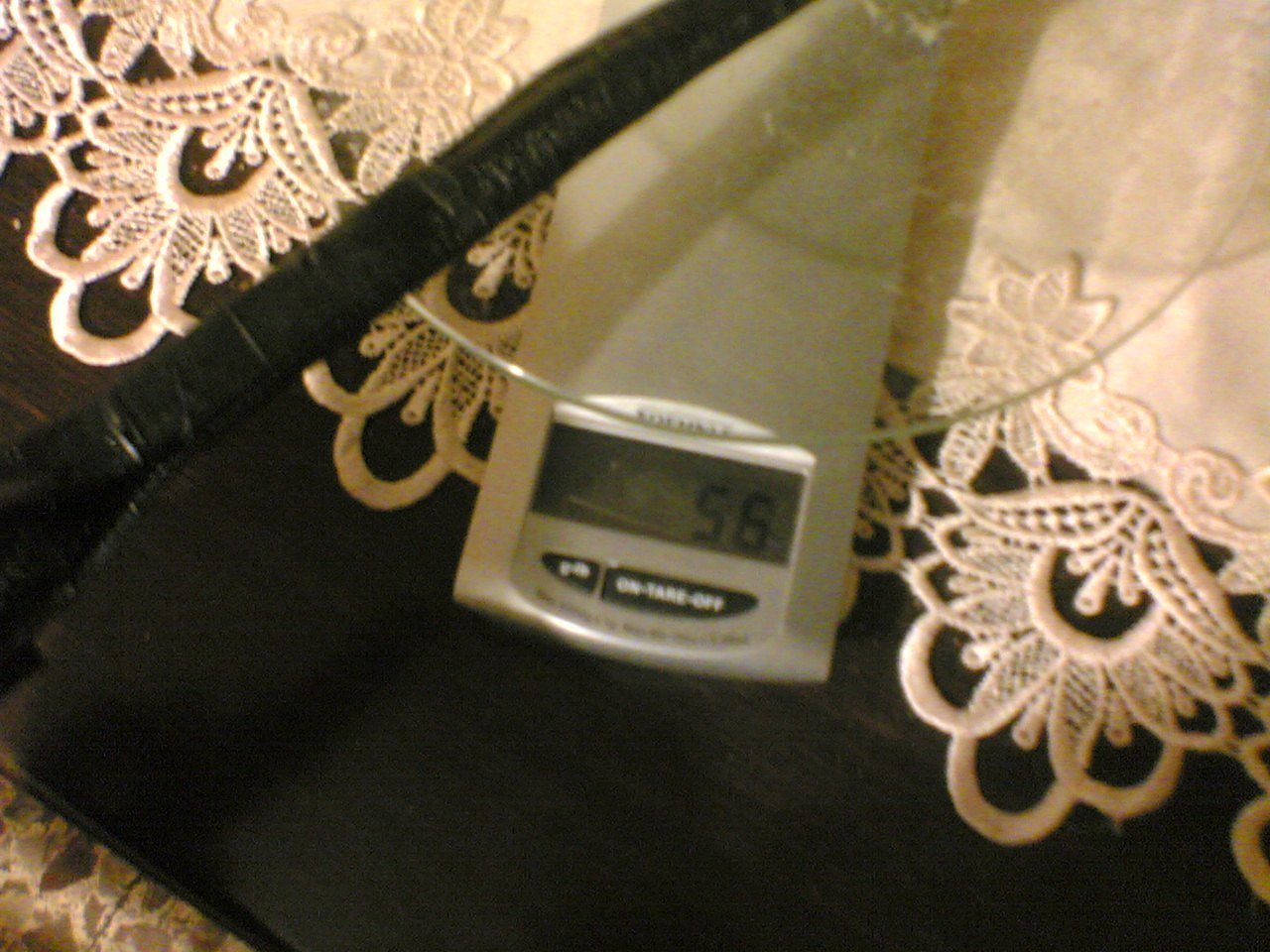

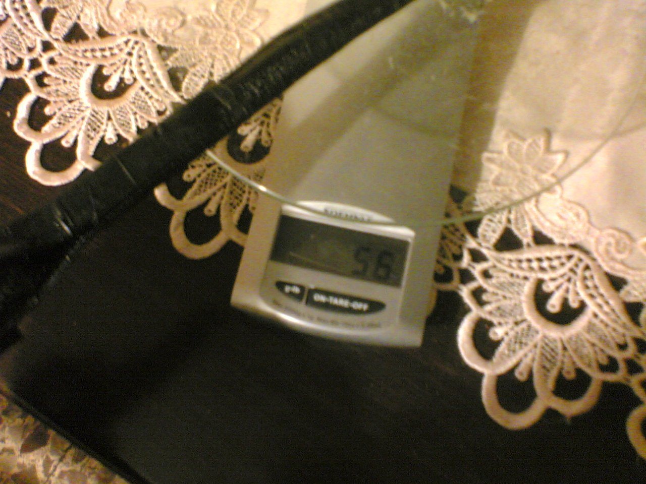

il risultato e' stato un pezzo molto resistente, del resto le cinture di sicurezza mantengono tonnellate!!!!,dal colore simil carbonio, e dal peso irrisorio essiccato 56grammi!!!!
in effetti ho notato che la resistenza meccanica e' ottima, posso procedere a fare dei rinforzi sul telaio con lo stesso procedimento!!!la utilizzero per le barre duomi!!

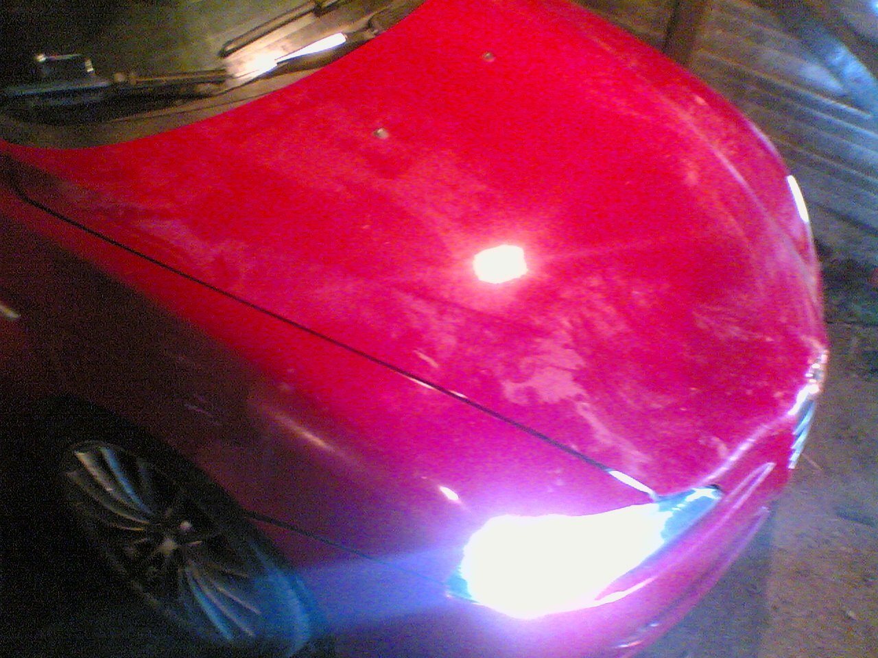

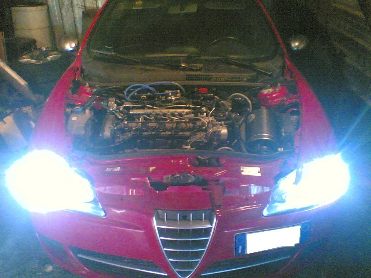

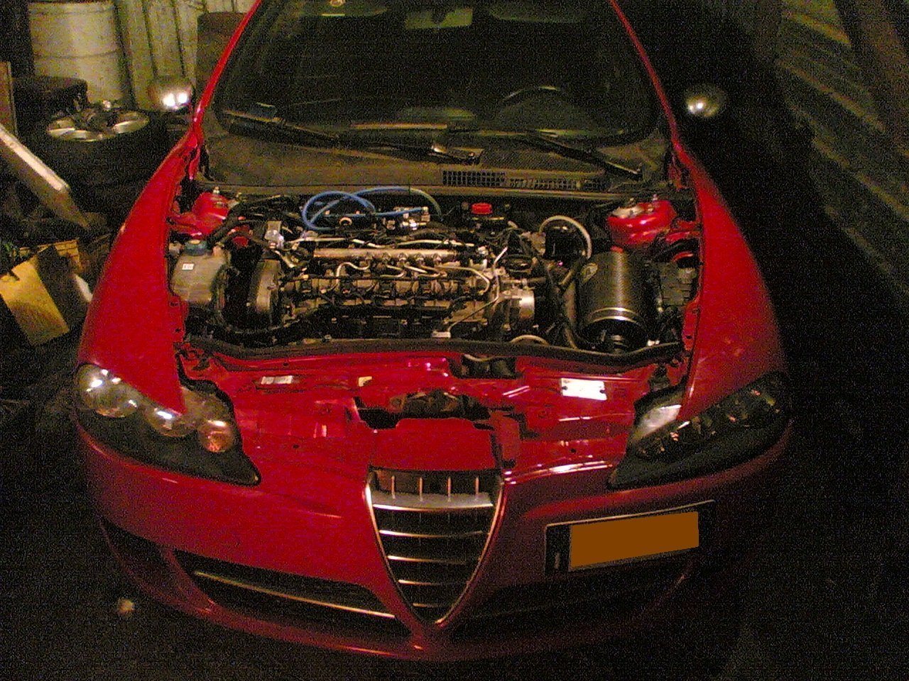

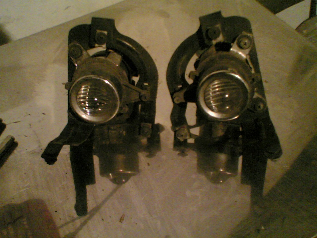

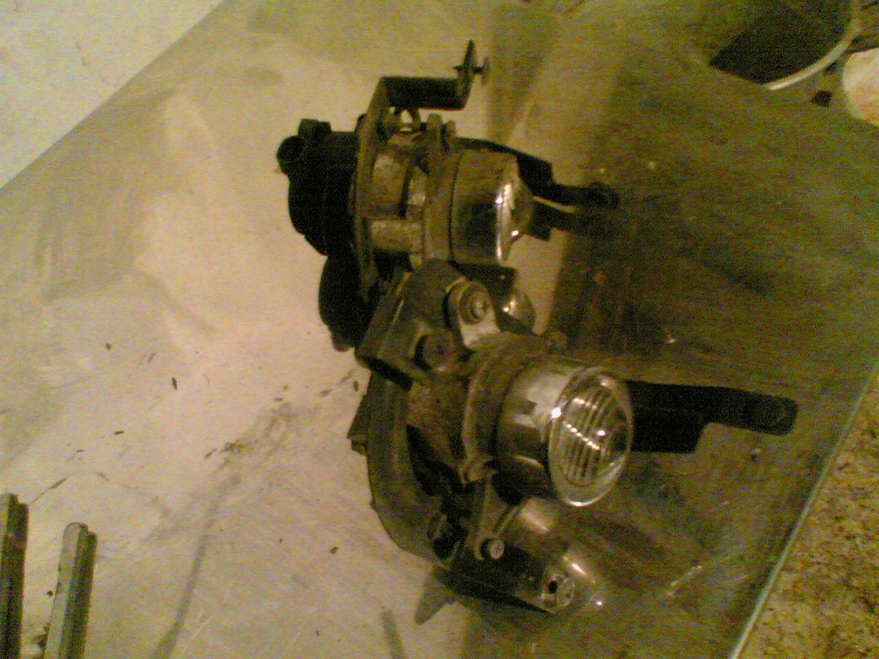

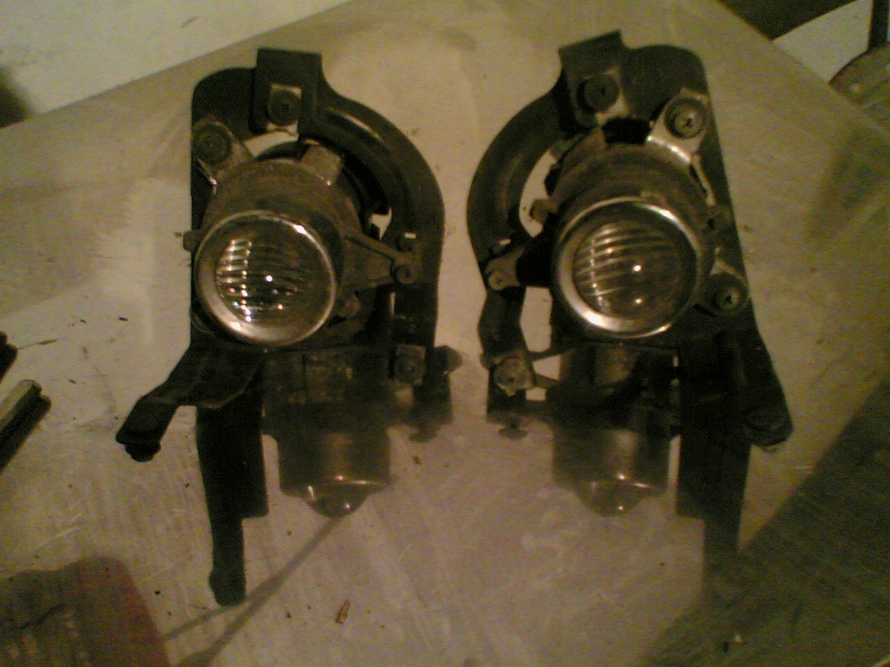

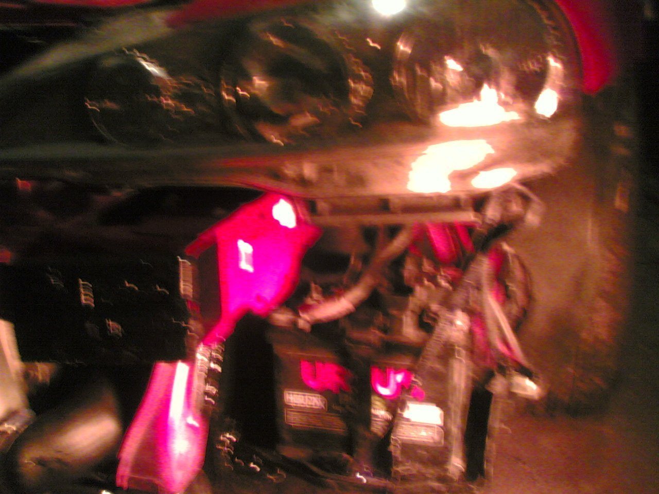

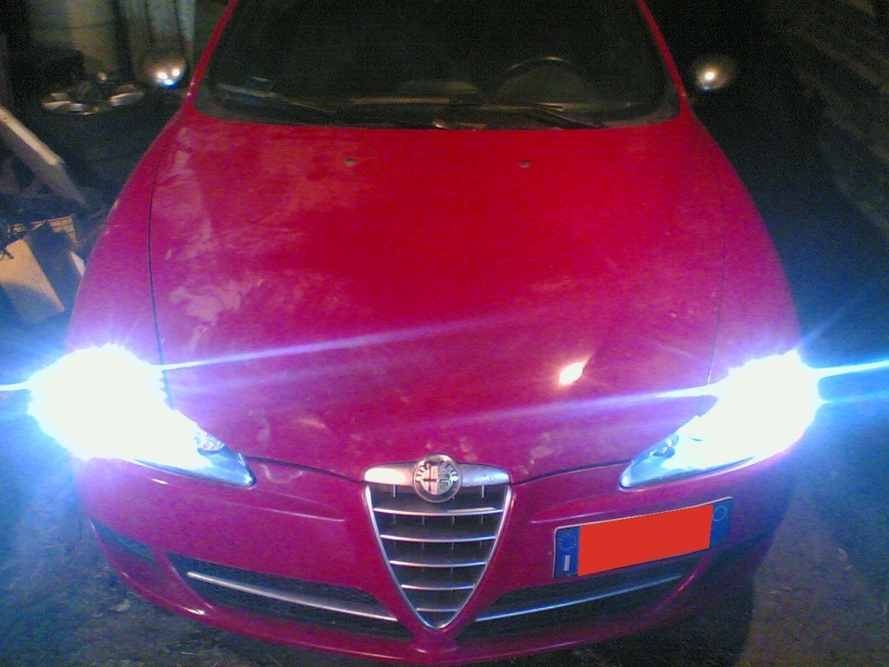

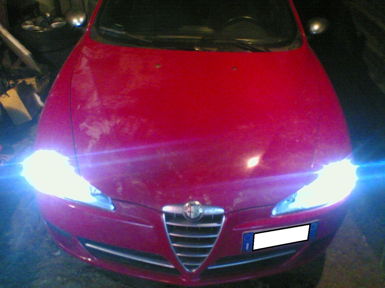

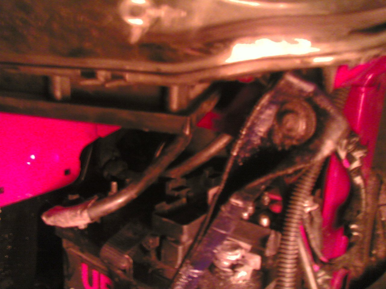

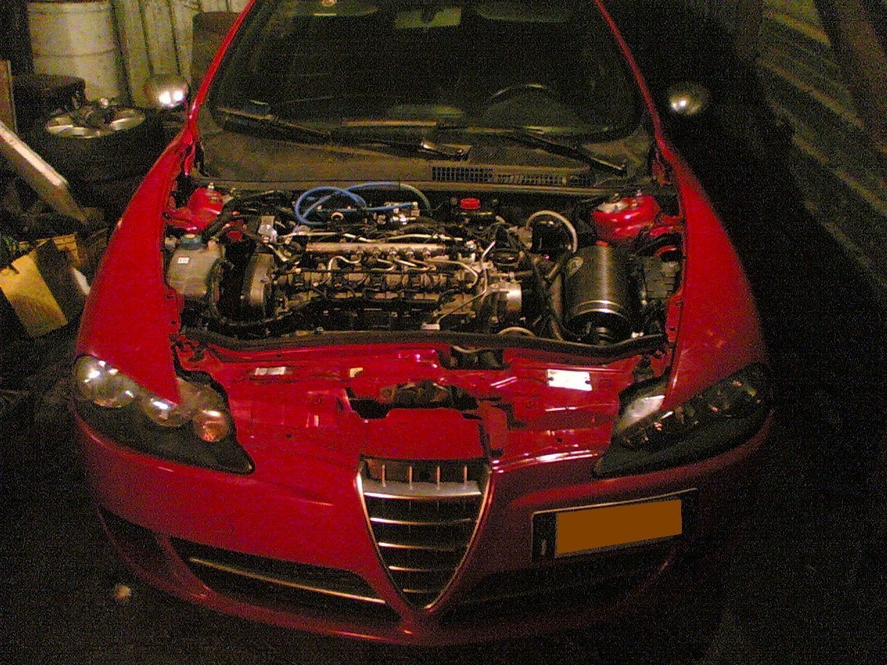

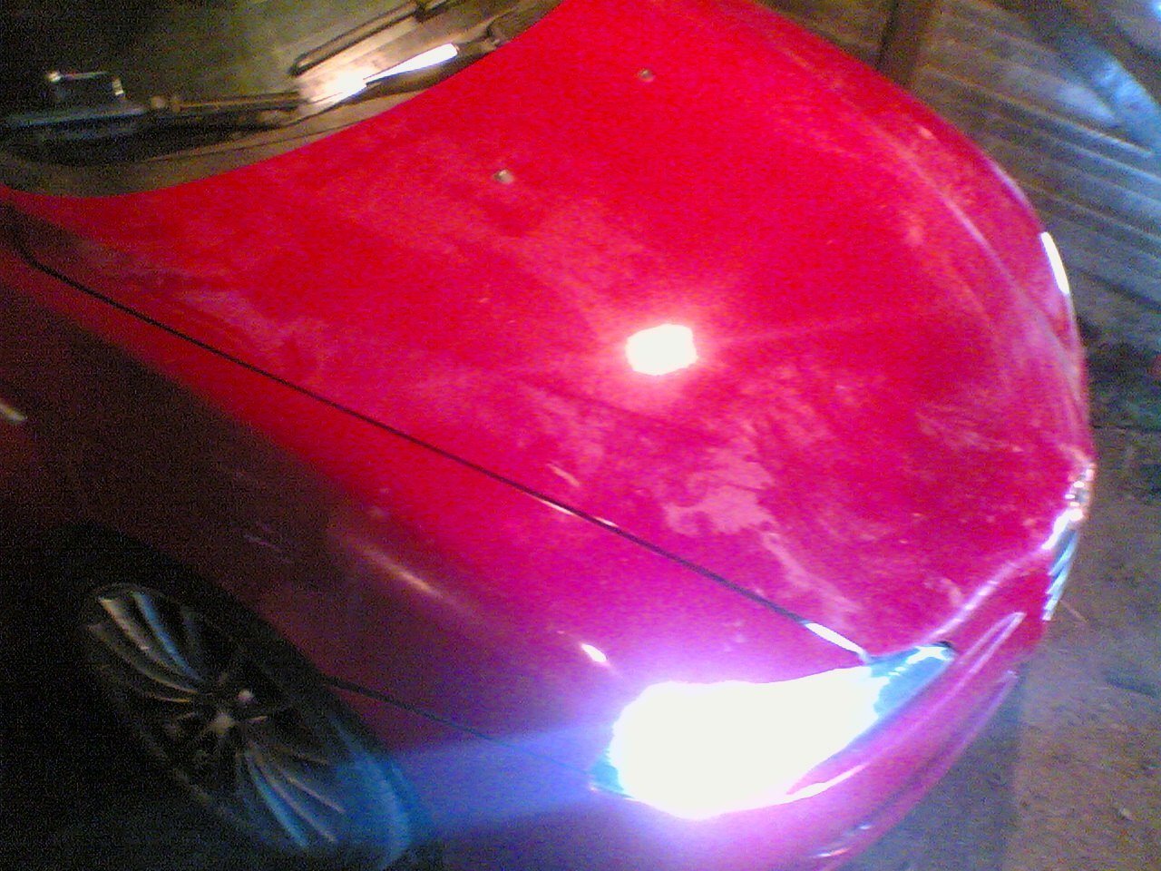

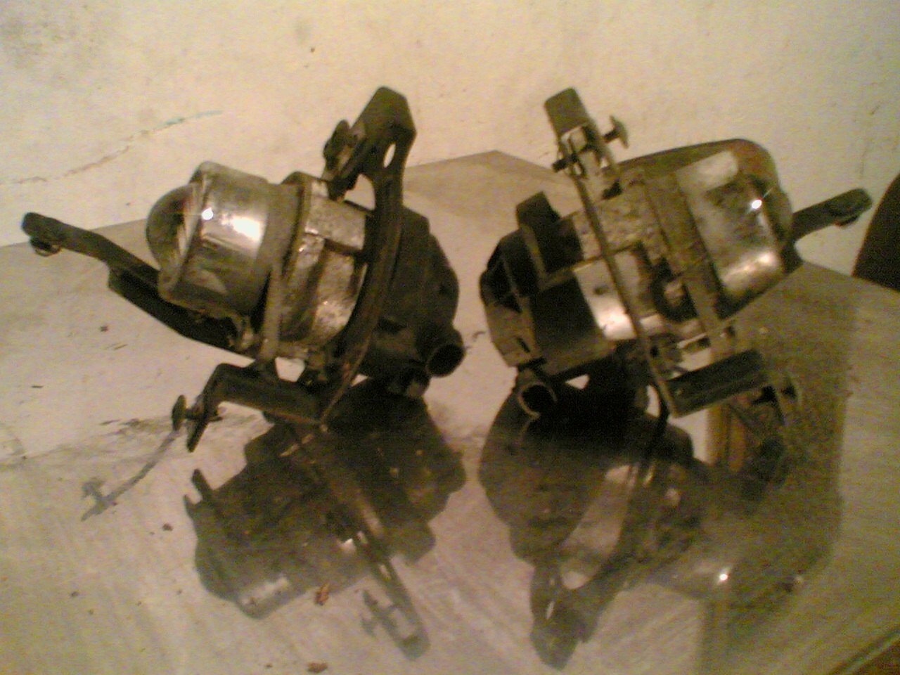

sistemata definitivamente la batteria e il radiatore olio ho montato il paraurti,eliminando i faretti fendinebbia, tanto non li usavo mai....

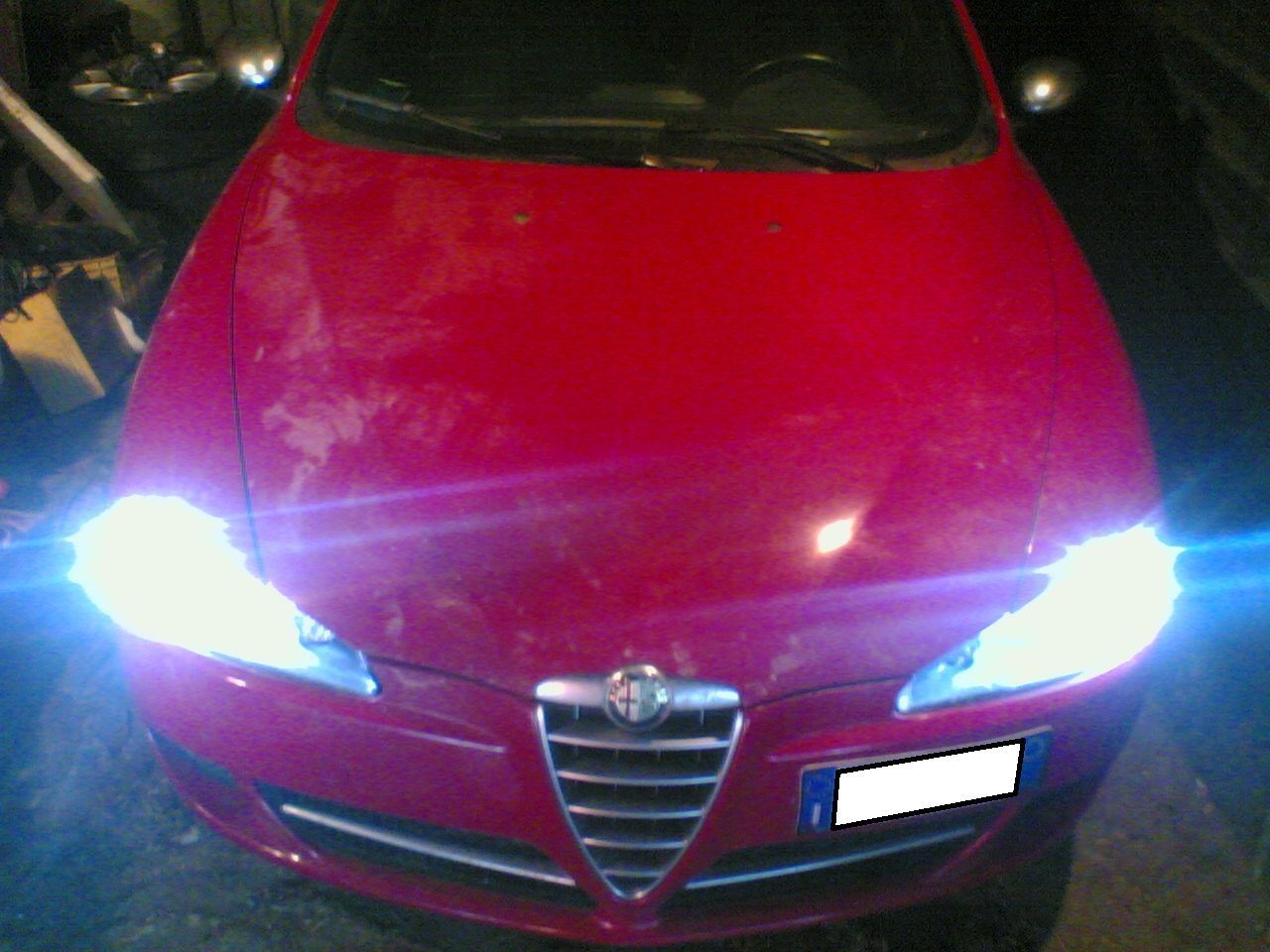

e provato il cofano per vedere se non tocca qualcosa..
pian piano...iniziamo a richiudere il tutto! spero per fine anno di farmi qualche prova tecnica su strada!!! notte!

ciao gianni, wow sono contento che i lavori procedono!! senti io di cinture di sicurezza ne ho tantissime in officina, quando realizzi le barre ti dispiacerebbe fare una miniguida? vorrei farle anche alla mia, è una genialata =))))))))
