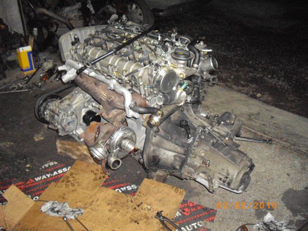

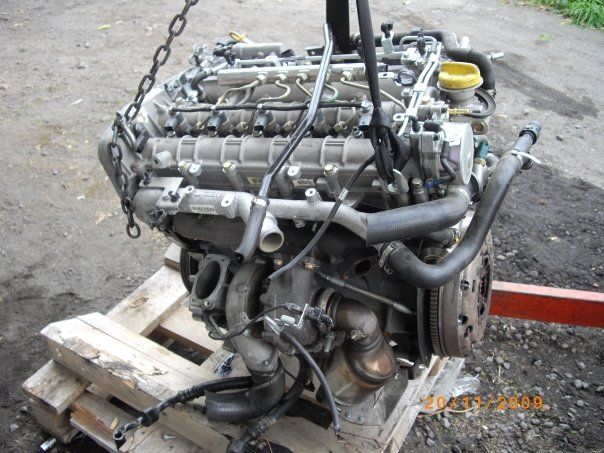

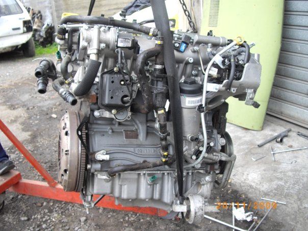

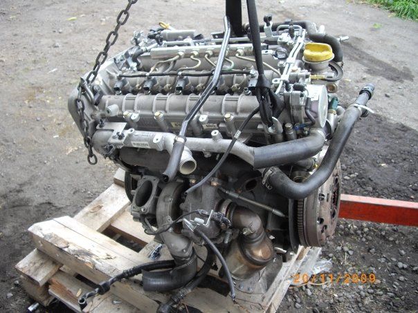

multijet 175cv.jpgmultijet 210cv.jpgmultijet 210cv post..jpgnotare le differenze a cui accenavo prima...posizionamento filtro olio,turbo,ecc.....

infati sono molto differenti....molti accessori sono montanti in posti diversi ...vedasi fitro olio...il 175 lo monta avanti il 200-210 lo monta dietro al motore stesso....poi il 200-210 per via del fatto che è euro4 riesce a fare fino ad 8 iniezionimultiple di gasolio!il 175 "solo" 5...inoltre ogni qualvolta si aumenta di molto la pressione rail per affidabilita si deve ridurre il rapporto di compressione 1600 bar per capirci corrispondono ad un colpo sparato da una Magnum 357 direttamente sui pistoni.....
Visualizza allegato 86040Visualizza allegato 86041Visualizza allegato 86042notare le differenze a cui accenavo prima...posizionamento filtro olio,turbo,ecc.....

se guardi bene le immagini,gianise,ti sarai accorto delle molte differenze di componenti già all'esterno dei motori.....
figuriamoci all'interno....il problema non è il 15% di incremento potenza ma quel che ne consegue per far si che questo 15% in più resti affidabile in concomitanza col fatto che essendo euro4 ed avendo il dpf le temperature vanno alle stelle in rigenerazione dello stesso,altrimenti non ci sarebbe stato bisogno di montare un turbo vgt che sopporta quasi 1000 gradi di temperatura è non solo il turbo deve sopportare tutta quella temperatura ma tutto ciò chè stà a monte...cioè pistoni,lubrificazione degli stessi,valvole,ecc.....

non c'e' dubbio che gli accessori esterni sono diversi,in base al fatto che il motore sia destinato ad altri accessori,fap ecc,il filtro olio presumo sia stato spostato x questo,di fatti nella posizione del 175 e' comoda la manutenzione,ma interferiva con la turbina e il fap della 159..troppo vicino,infatti credo sia piu' scomodo da cambiare sulla 159!,se non era necessario spostarlo in un luogo piu' fresco lo avrebbero tranquillamente rimasto dove era!,comunque anche gli alberi a camme sono identici,come pure la distribuzione, differisce solo lo stelo delle valvole,appunto, perche' piu' per i cavalli in piu' deve sopportare una quantita' di calore piu' alto...con questo non voglo dire che i motori sono simili, ma che il 175 senza fap puo' tranquillamente erogare 220cv senza problemi specifici di affidabilita'!,visto che gran parte delle componenti interne e' uguale,assi a camme,albero motore,segmenti pistone,spinotti,BRONZINE!..
