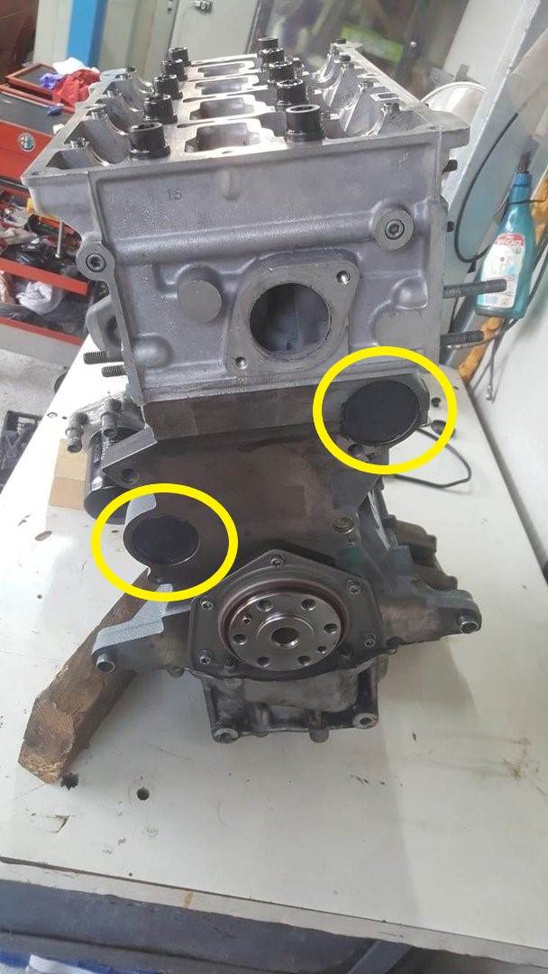

Auto finalmente ritirata. Funziona per il momento e spero per sempre benissimo.

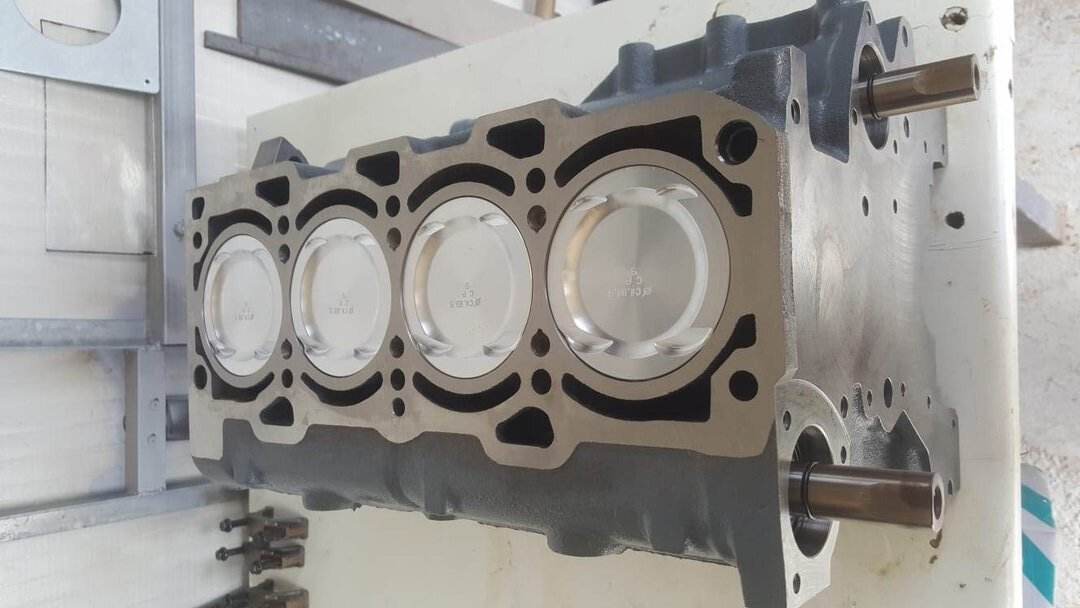

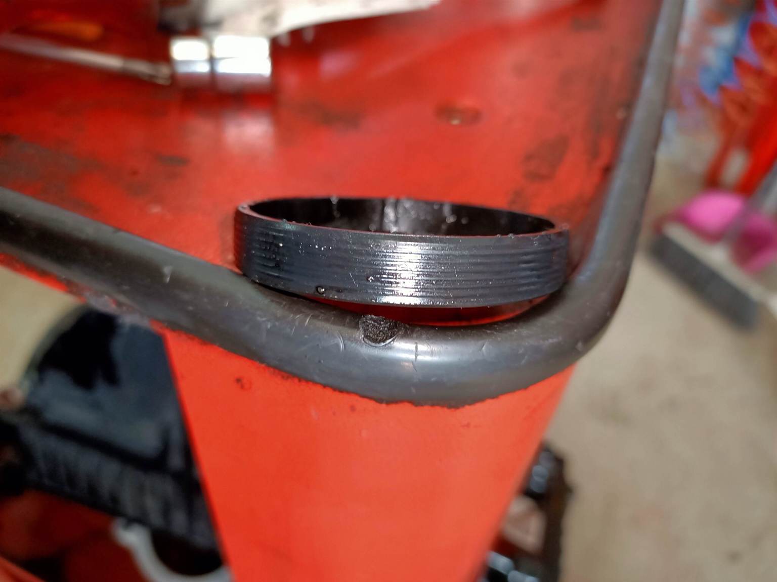

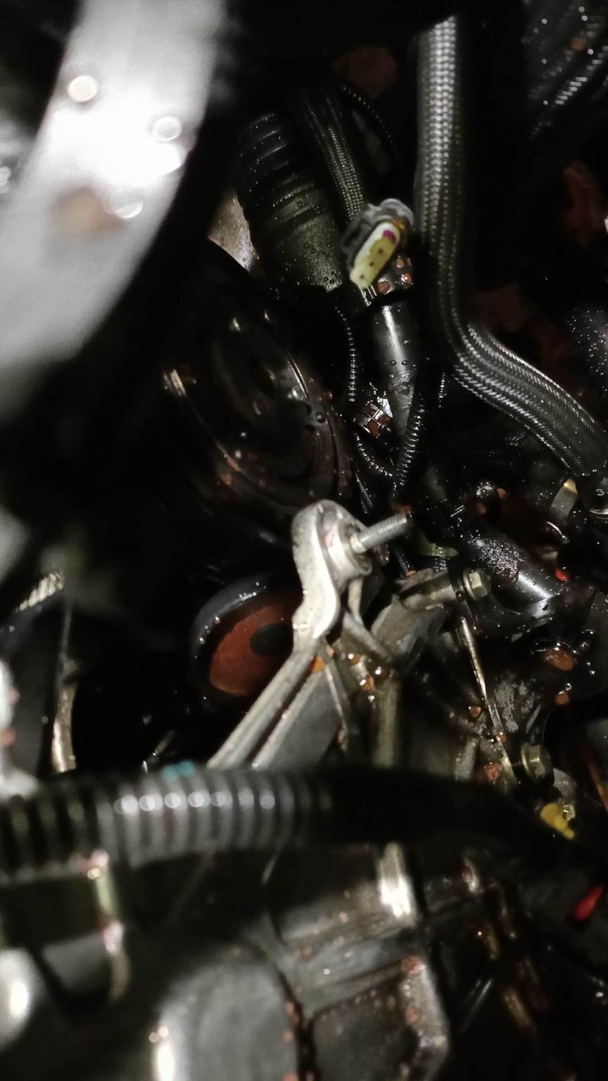

Il problema è lo stesso segnalato da altro utente, dal quale ho preso in prestito le stesse foto. Ovviamente il mio meccanico non ha fatto foto o perlomeno non me le ha fatte vedere. Mi ha confermato che il problema era proprio quello... Ma quanto durerà ora quel tappo?? Possibile che abbiano messo un tappo che può addirittura venir via? La mia auto aveva perso 1,5 kg di olio ed è partita di conseguenza la turbina. E se succedesse nuovamente? Tutti siamo a rischio quindi.

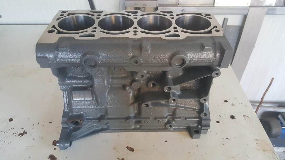

2000 benzina anni'90 con contralberi inseriti nel monoblocco e con relativi tappi
di plastica:
Io spero non succeda più. Due settimane di guida con la Panda e due settimane senza Giulia sono un inferno.... I meccanici hanno fatto un ottimo lavoro per quanto ne capisco io, l’auto ora appare perfetta... Però chi mi garantisce che non possa succedere nuovamente? E poi la causa qual è stata? A questo punto, o prima o poi, potrebbe succedere a qualunque auto oppure solo alla Giulia???

Che possa succedere nuovamente ritengo sia quasi impossibile, a meno che il problema non sia proprio la lavorazione della sede del tappo sul tuo basamento: il tuo caso è il primo di cui ho letto qui.
O il tappo non era ben inserito o fuori specifica...
