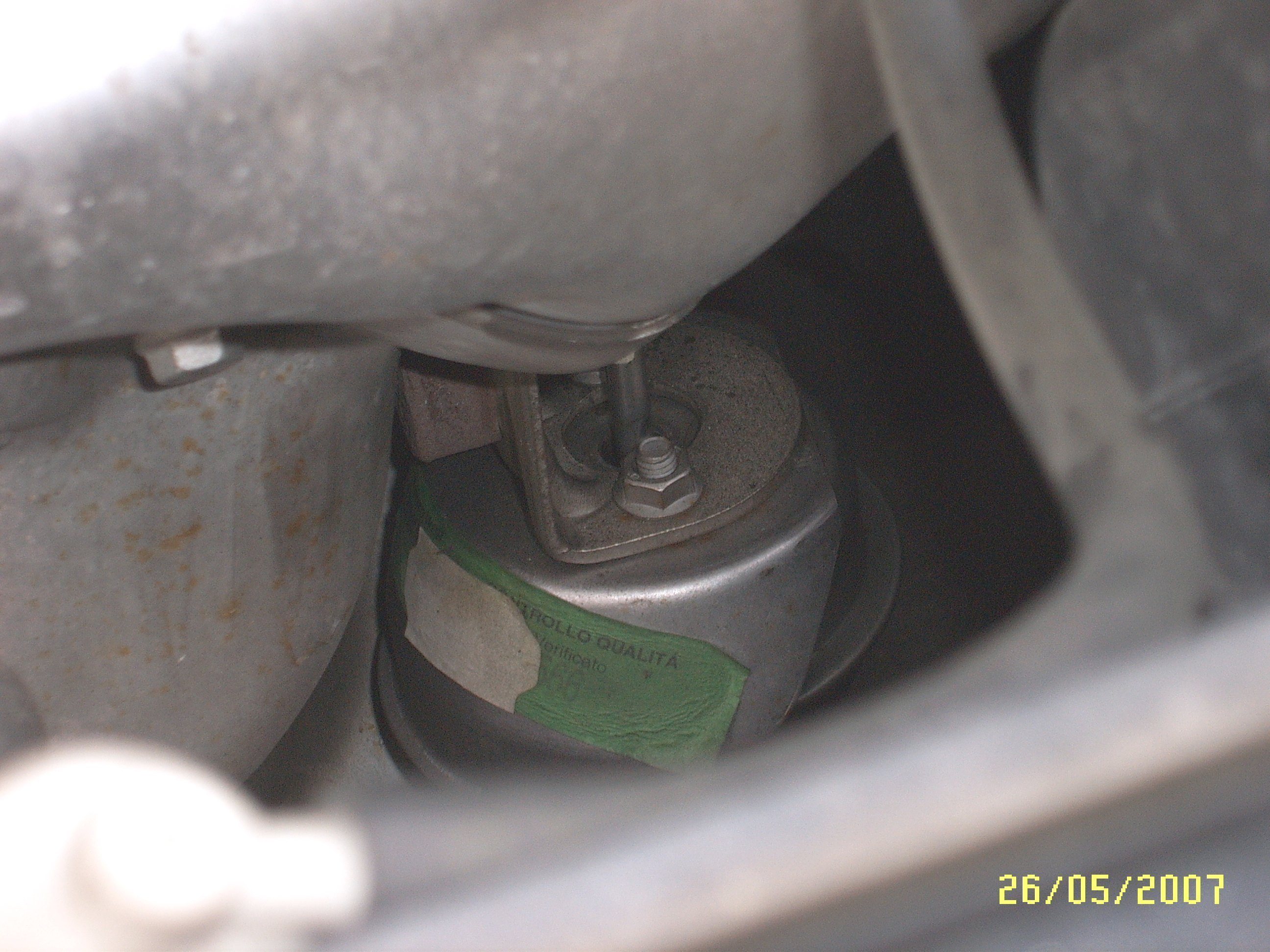

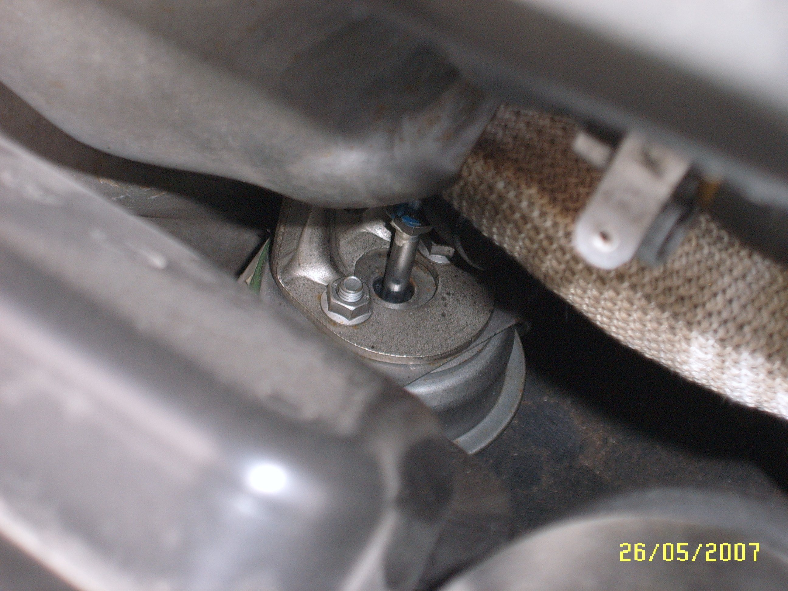

Ragazzi, qualcuno di voi riesce a fare una fotografia del punto esatto da lubrificare, magari mettendoci anche una freccia? Il top sarebbe inserirlo fra le guide del fai da te, ma se postate la foto o me la mandate per email posso farlo anche io. E' una cosa che può essere utile a tutti. Grazie
Re: non va più come prima
eccole qua. Basta stare in piedi davanti alla macchina e si noto subito. Sotto la lamiera di protezione dei collettori.
per ritornare sul discorso prevenzione il mio ha delle grippe come se lavorasse male, ora proverò a vedere se riesco a metterlo dritto e a farlo lavorare bene. guardate anche i vostri e ditemi se il problema è solo mio

Grazie per le foto Pietro, ma perdona la mia ignoranza....per individuarlo nel mare nostrum del cofano motore? Dove si trova orientativamente? Per vederlo è necessario smontare il coperchio di plastica del motore?
