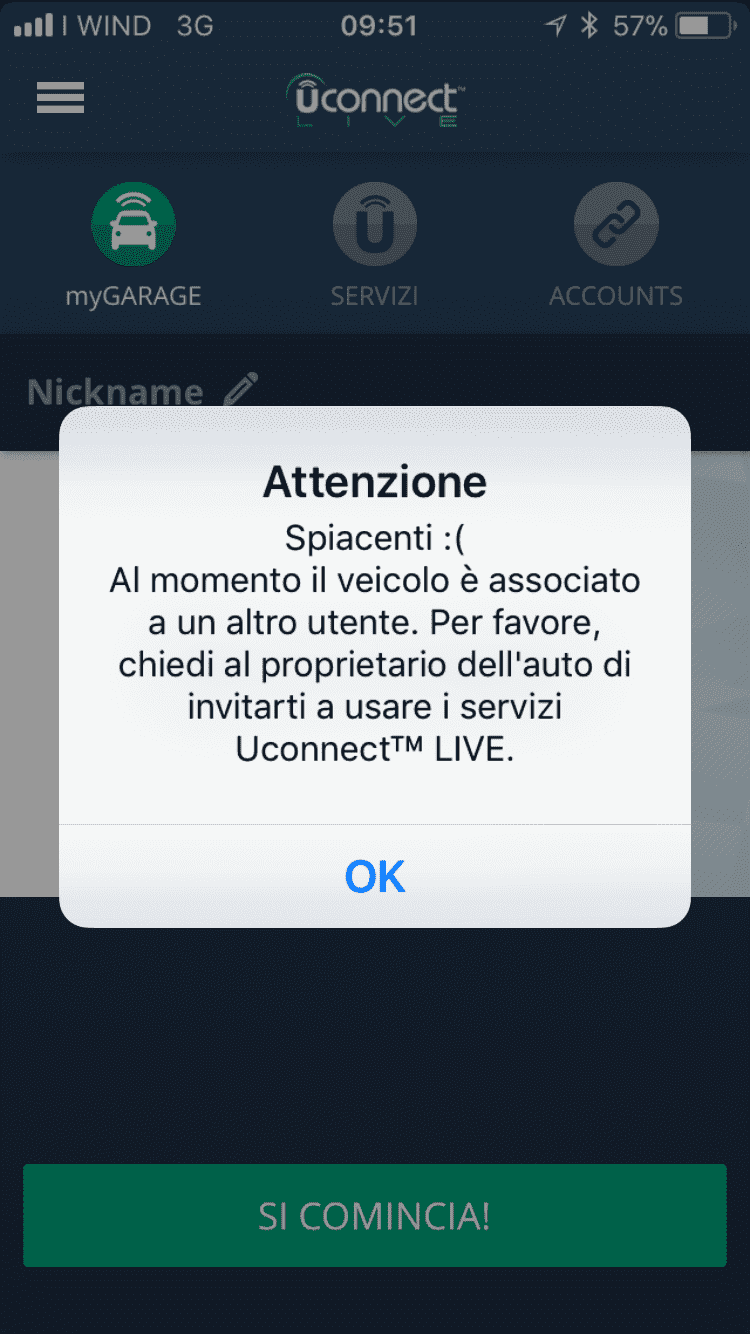

No, con la nuova radio dovevi creare un nuovo account prima del l’allineamento, e non utilizzare il vecchio.
Se riesci dovresti provare di nuovo a collegare il 6.5 sulla vettura di provenienza, allinearlo e creare l’account. Così si attiveranno i servizi live. Poi lo ricolleghi sulla tua e dovrebbe funzionare con l’account fatto sulla vettura di provenienza. Se la vettura di provenienza apparteneva ad una flotta aziendale purtroppo i servizi live non sono attivi. Diversamente non saprei cosa fare.
Ho un'alfa romeo giulietta il mio 2014 ho cambiato il nav 5 "per il nav 6,5" in diretta, ma quando apro la uconnect dal cellulare ho un messaggio che dice.
Spiacenti, i servizi in diretta non sono autorizzati in questo veicolo.
Ho allineato l'auto e attivato da alfaobd l'APPS.
È normale che io passi?
Chi mi ha venduto dice che è perché la mia auto non porta il servizio live
