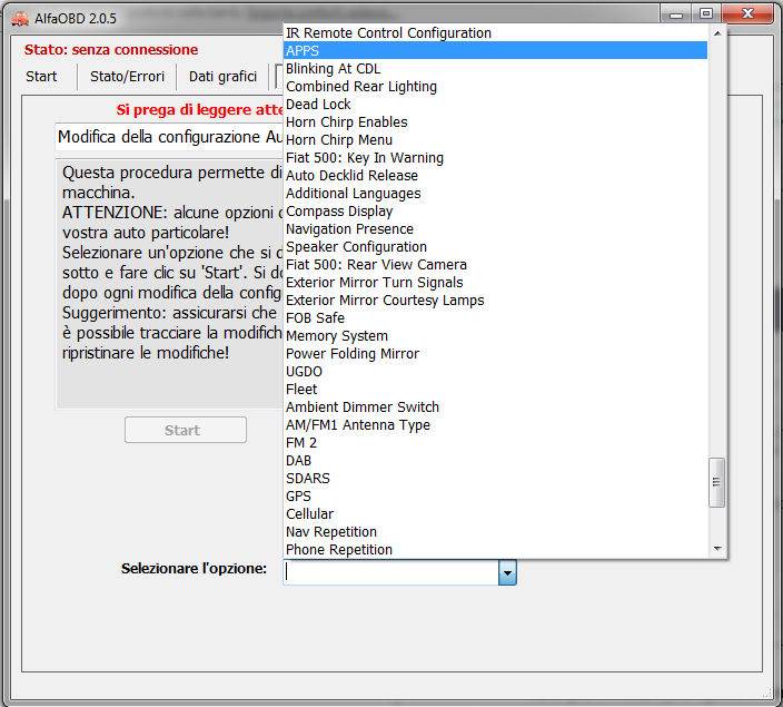

Con AlfaOBD bisognerebbe attivare APPS, DAB e GPS e poi fare l'allineamento.
    74.4 KB · Visualizzazioni: 303
Spiderman58 una domanda se il vin del bordcomputer ke era idoneo ai servizi live ma dopo lallineamneto proxy si a memorizzato il vin della mia vettura non idonea ai servizi live attivando con alfaobd le APP dici ke poi i servizi live si riattivano
Se il vin della tua macchina era abilitato ai servizi live allora non ci saranno problemi. Ma se il vin della tua macchina non ha i servizi live abilitati allora anche se abiliti app con alfaobd purtroppo i servizi live non funzioneranno. Se ci riesci dovresti farti scrivere il vin che era idoneo si servizi live.
