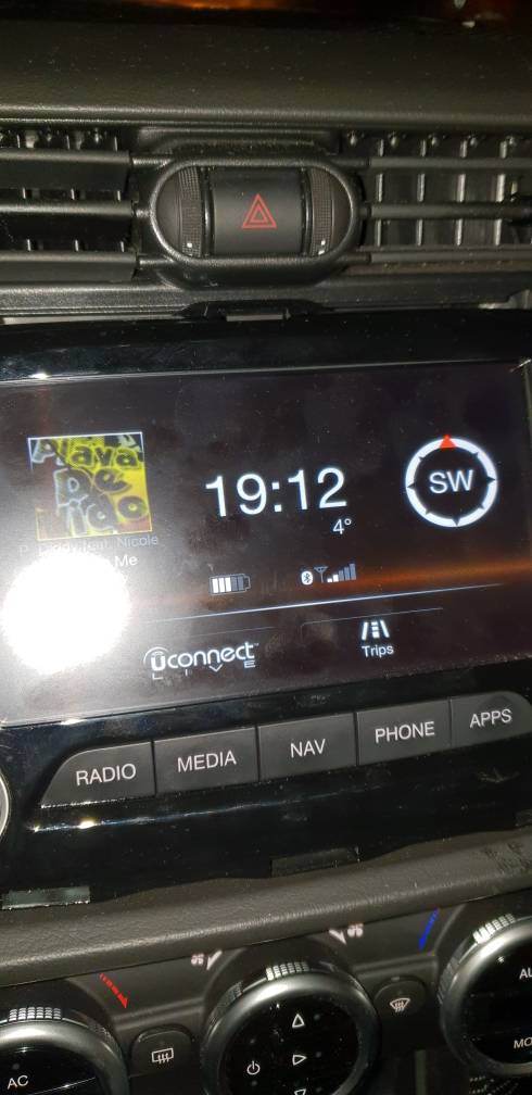

Allora primo sono molto felice ke o di nuovo i servizi live.
Fabereng il vin sul radio nav era rimasto sempre quello originale solo ke sul computer mi spuntava quello della mia macchina.

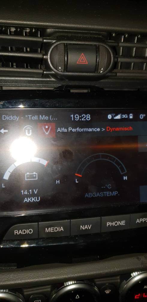

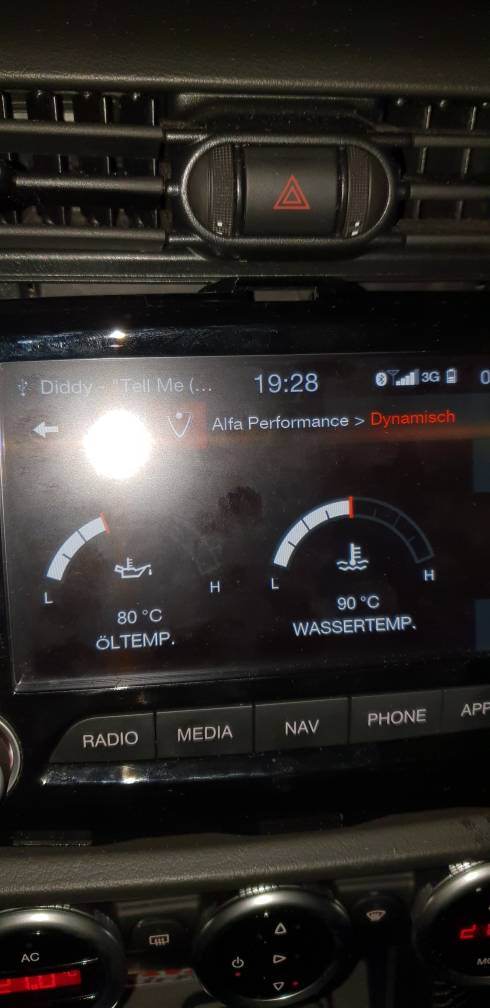

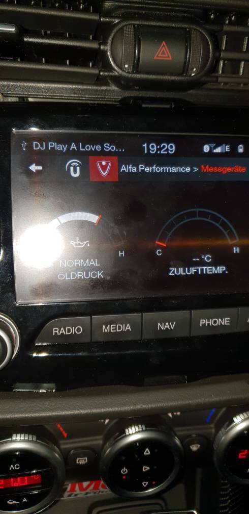

Allego delle foto sulle cose ke da me sono attivi
Visualizza allegato 178283

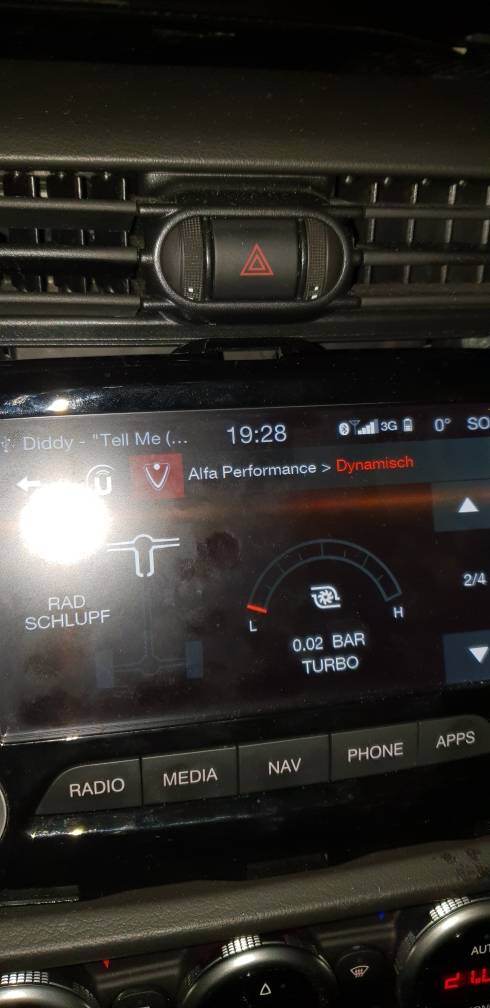

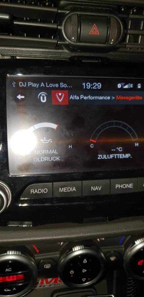

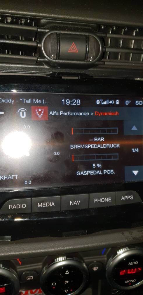

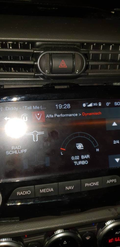

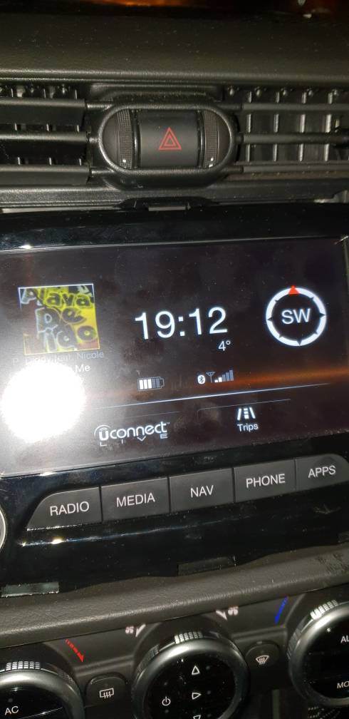

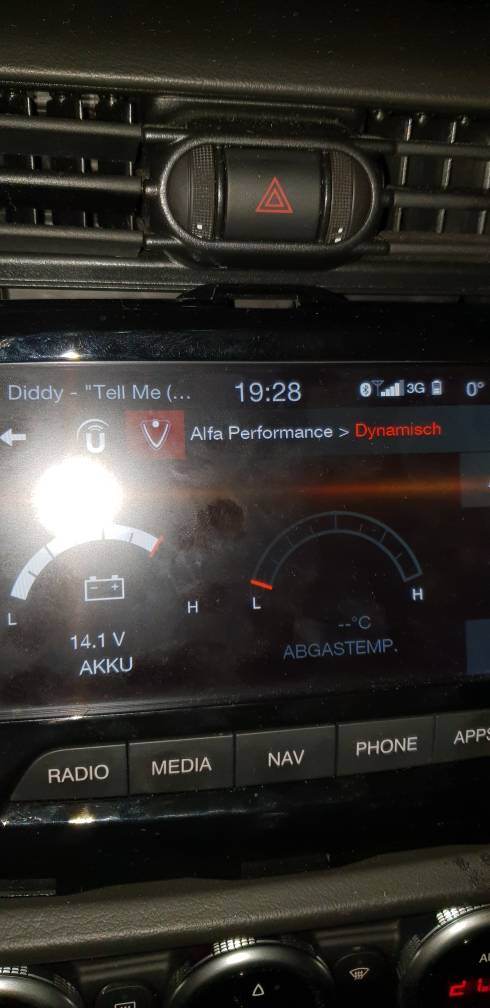

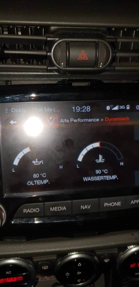

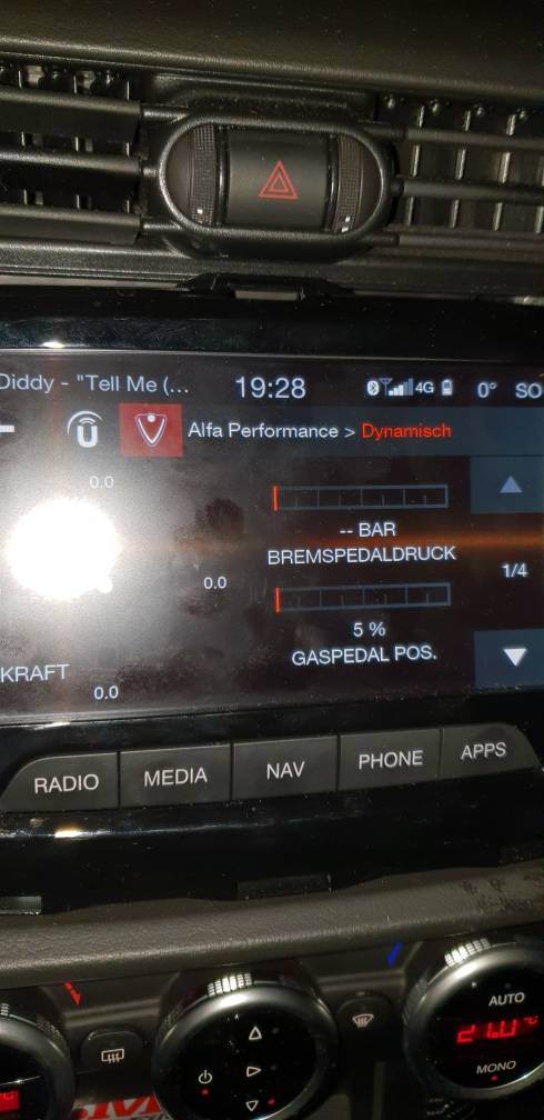

Visualizza allegato 178283Visualizza allegato 178284Visualizza allegato 178285Visualizza allegato 178286Visualizza allegato 178287Visualizza allegato 178288
