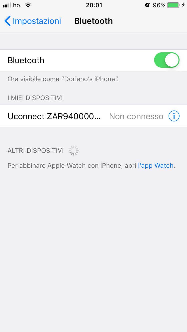

L'Uconnect ha un suo VIN memorizzato e una volta allineato se questo VIN non è gia registrato dal precedente proprietario lo potrai registrare Tu anche se non è la tua auto.
Per vedere il VIN del Uconnect lo trovi facendo l'abbinamento bluetooth con il tuo cellulare.

Sul BODY COMPUTER vedrai sempre il VIN della tua vettura e non si può cambiare.
Ok cpt il mio cell. A ancora il numero vin Della vettura con servizi live e si collega senza problemi ma attivando APP con alfaobd dici ke funziona??

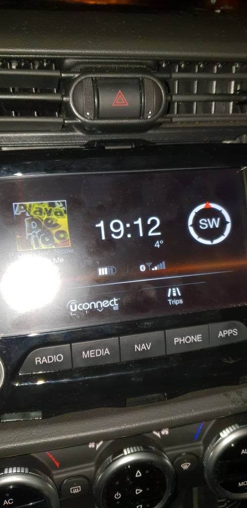

E il vin del Bodycomputer con i servizi live lo attivati e mi sono registrato su uconnect
Solo ke non spuntano più i servizi live schiacciando il tasto app
Ragazzi ce lo fatta grz a lauto di bullone o di nuovo uconnect
