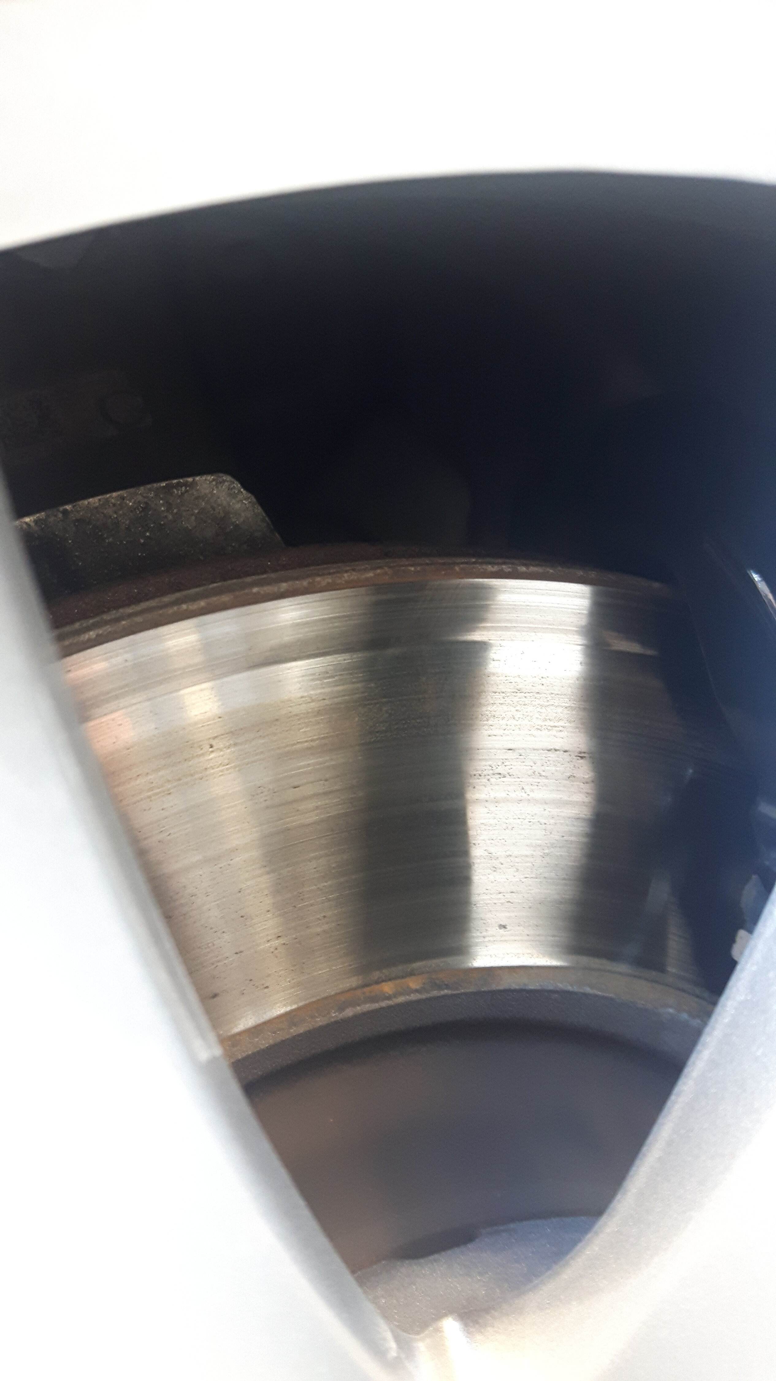

Allora eccomi; stasera sono stato in officina Alfa quí da me e gli ho esposto le mie perplessità sul consumo dei dischi...Secondo il capo officina non é una situazione grave che si mantiene in linea con quello che fino ad oggi ha visto sugli impianti maggiorati soprattutto se usati più intensamente e sul fatto dello scalino (non netto di 2/4 mm) dice che non ci dovrebbe essere nulla di anomalo perché la disposizione delle pastiglie su quel disco crea quel tipo di usura...cmq giovedì la provo faccio un paio di foto e vediamo che succede!
Quando sento nelle officine pronunciare "è normale" mi verrebbe di affrontare faccia a faccia questi signori dal camice bianco.
Comunque attendo eventiali foto.

Ciao a tutti dovete scusarmi per un'esattezza che ho scritto...l'usura strana non é a 3/4 verso il mozzo ma verso la parte perifica del disco...allego immagine...
    539.7 KB · Visualizzazioni: 472
Ma infatti come immaginavo...classica usura,
Omogenea... comunque sono belli scavati...
Al posto tuo li avrei fatti cambiare...
