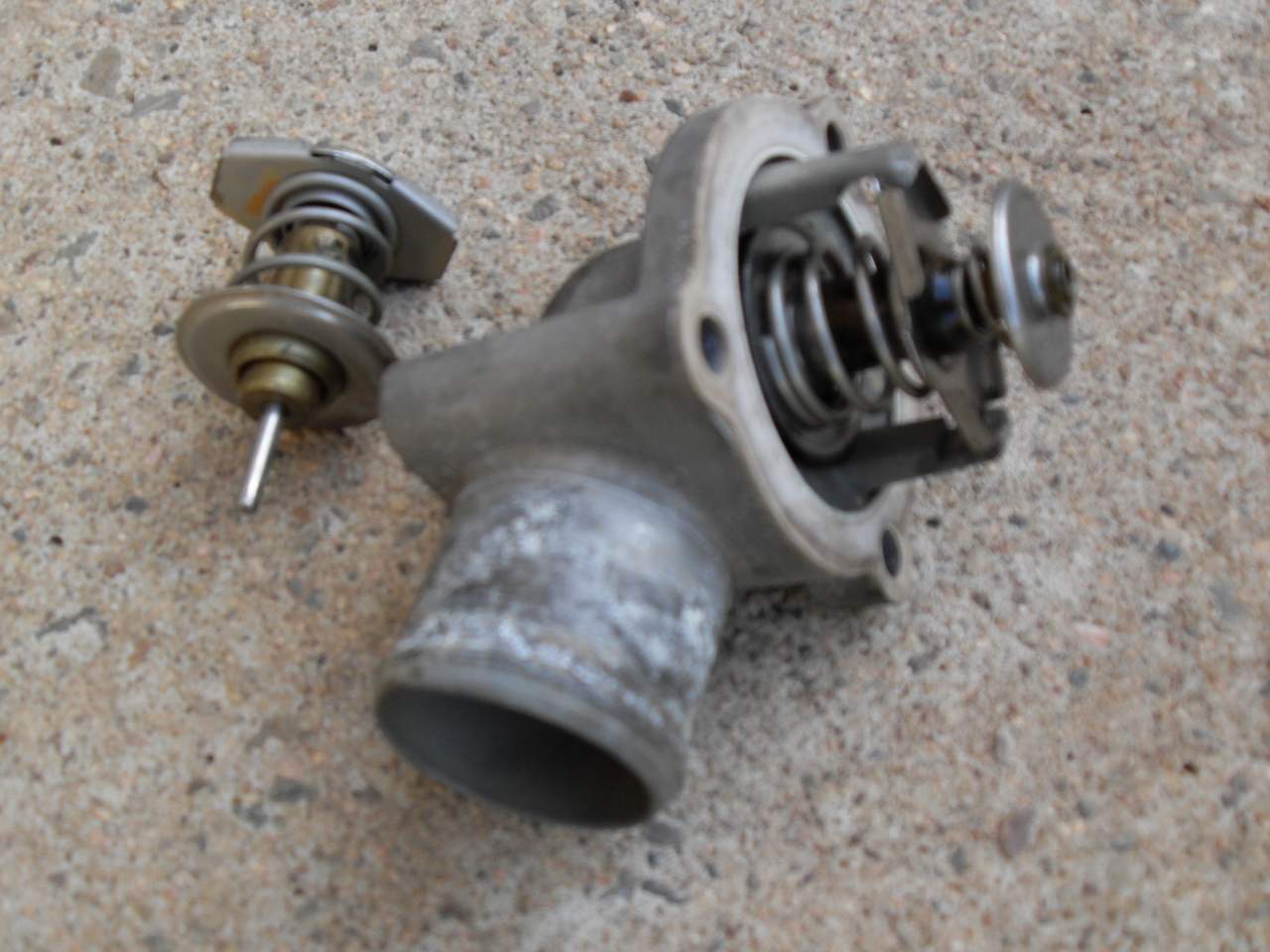

è un piacere aiutare chi condivide questa passione...posta libera.
questa è la foto del termostato di una 166 v6 e la molla a fianco smontato dal gtv.sono identici.
Sicuro? A memoria il più simile era quello del 24v, ma comunque avevano tutti l'alberino un po' diverso come lunghezza con il risultato che non assicurano una perfetta tenuta.
Tu l'hai montato e va bene? Hai dovuto modificarlo?

ma sicuro di che cosa??io parlo solo dopo aver provato...e con foto pure corredate.se qualche moderatore non cancellava i miei messaggi era ancora più chiaro.quel termostato proviene infatti da un 24v v6 166...smontato da me medesimo.anzi quello è il secondo.dopodichè l ho acquistato nuovo poche settimane fa e montato sulla mia.nessuna modifica nessun problema di sorta alcuna.
questa mattina:temperature ambiente 1°!temperatura motore in superstrada 87° più di così...
Ok.
Io avevo provato con quello di V6 Turbo di un 166 e come montaggio non era analogo ad una originale.
Se parli solo dopo aver provato è giusto, anche io l'ho fatto. Nel tuo scrivere un V6 166 avevo erroneamente inteso ti riferissi al v6 turbo, non al 24v aspirato.
