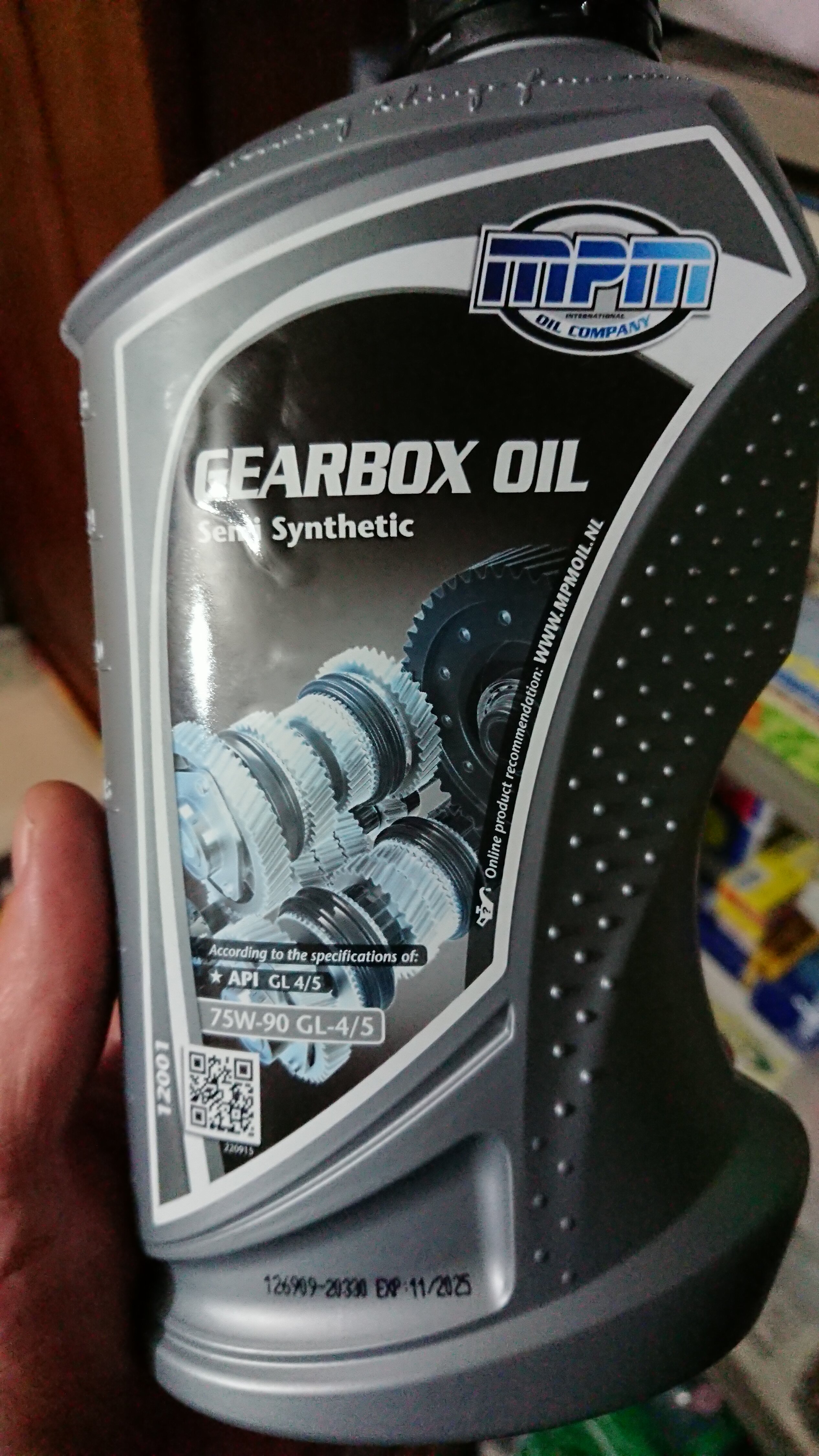

Buona sera Luigi io ho cambiato l'olio del cambio manuale in Officina Bosch autorizzata l'unica cosa che io ho portato era solo ladditivo Bardahl T&D olio messo nel cambio allego il file. Prezzo 80€ del lavoro in più il meccanico mi ha dato tutto l'olio e addittivo in rimanenza. Il risultato finale si sente dopo un centinaio di km. Inoltre la sensazione che qualcosa è migliorato si percepisce subito più la usi più si sente.
    1.4 MB · Visualizzazioni: 212
