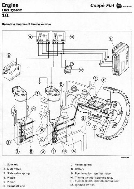

Presumo che l'oggetto incriminato sia questo
osservando lo schema sembrerebbe come sostiene Ipoide, a dirla tutta non ci ho mai fatto caso anche sulla mia che inefetti sembra un diesel al minimo il motore pur lavorando bene..

Esatto, Andrea, nello specifico nel disegno è rappresentato l'attuatore con possibilità di smontaggio, mentre dai motori 2.0 jts in poi sono stati montati attuatori completamente sigillati, comunque il funzionamento nel suo complesso è identico.
#23
La pressione dell'olio non è condizione necessaria e sufficiente per far risalire il pistoncino, ma ne agevola la risalita...
ATTENZIONE: Nello schema che ha postato ANDREA, si vede il passaggio dell'olio nell'altro pistoncino con la molla, quello immerso nella testata, NON quello dell'attuatore di cui parlavamo. Inoltre l'olio (nello schema non si capisce...), oltre ad effettuare quel passaggio per arrivare al variatore sull'asse a camme, sale fin sopra alla base dell'attuatore, entrandovi dentro e lubrificandolo... Mi sa che vi devo fare un report fotografico....

Quel buco che c'è alla base dell'attuatore, non serve per far entrare l'olio per lubrificarlo, perchè non lubrifica un bel niente; serve solo come foro di scolo (di sicurezza) per i vapori di olio che comunque trafilano dal piolino che come ben sai (forse), non ha alcuna protezione con paraolio.

Fai una prova domani togli L ' attuatore fai mettete in moto da qualcuno, poi quando ti arriva l'olio a 4 bar in faccia vieni qua e scrivi che la pressione non c'entra e ci sono i vapori olio....
Se hai modo di farlo è sempre grato, io al momento non riesco ho altro...
Sul circolo dell'olio ho smontato gli alberi a camme di un 1.8 di una 155 8V e l'attuatore apre chiude un canale, in questo canale raggiunge il castelletto e entra nell'albero a camme per poi andare al variatore che ha una molla che carica in sede di riposo il variatore per poi spostarsi quando riceve pressione e vedendo lo schema non è molto diverso nei 16V.
Una variante è che quì l'attuatore orineta la pressione dell'olio da due canali e a secondo se è in riposo o operativo se ci fate caso, librifica o mette in pressione.
Ps: però stiamo coi toni tranquilli....
