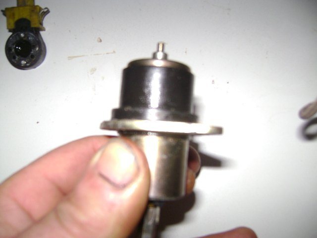

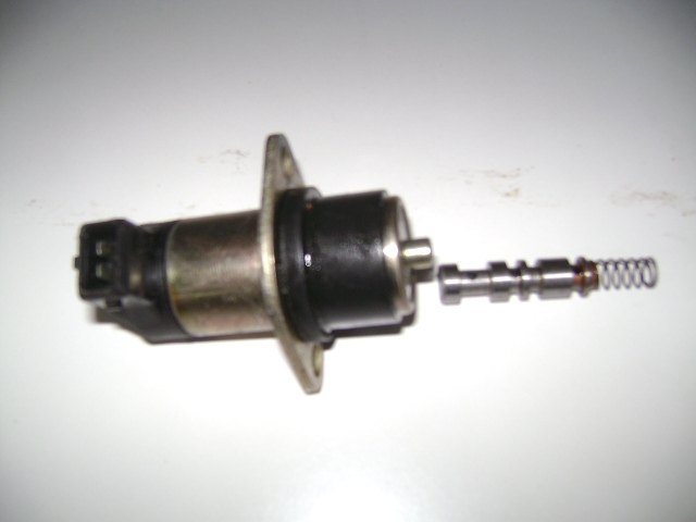

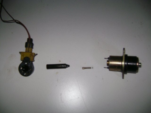

Melo ha fatto vedere com'è nel collettore, io sono andato a vedere l'attuatore come funziona.
Svitando la parte alta dove c'è l'attacco dello spinotto, si sfila il nucleo di ferro che viene attratto dalla bobina quando viene attivata.
Il nucleo non ha molle, va viene sollevata dalla molla sottostante dello spillo, però è debole e se si trova qualche impurità che s'incastra tra spillo e il suo foro.
Purtroppo l'attuatore mantirene sempre premuto la valvola sottostante facendo sempre lavorare il variatore di fase anche quando non deve e fa quei seghettamenti nel range critico oppure un motore dall'erogazione liscia perchè non si attiva la valvola.
Si risolve il porblema se la molla dello spillo se è più forte.
