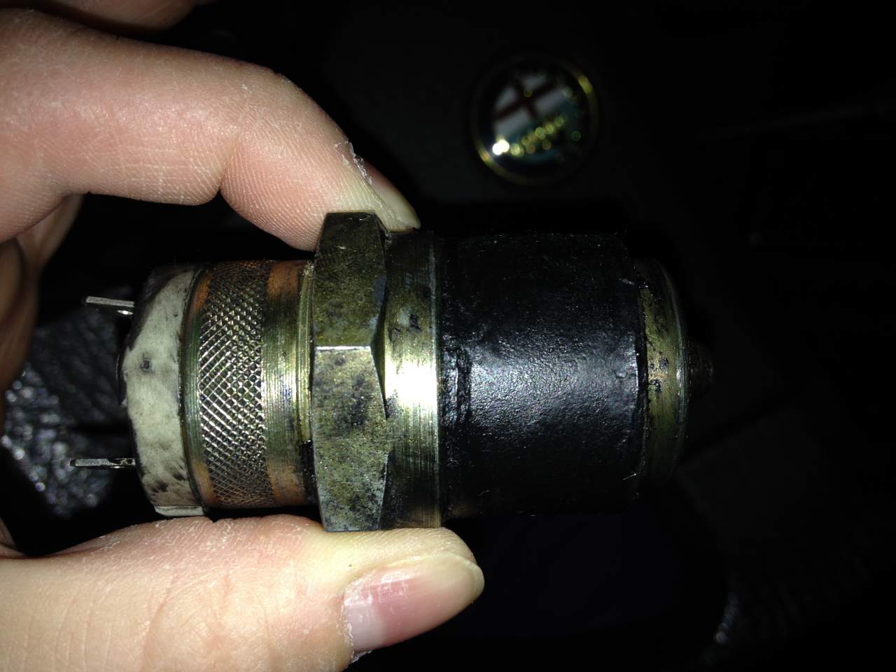

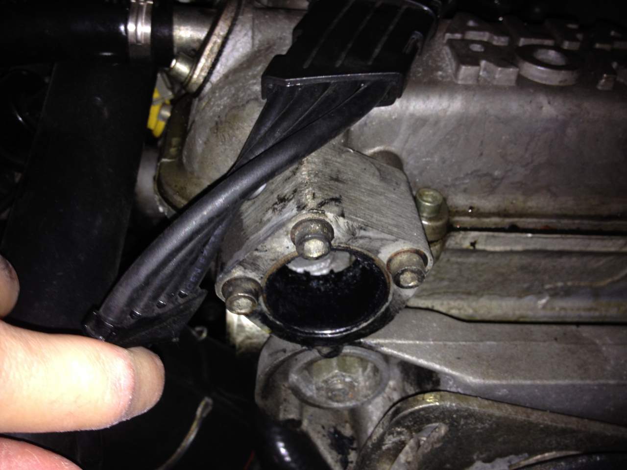

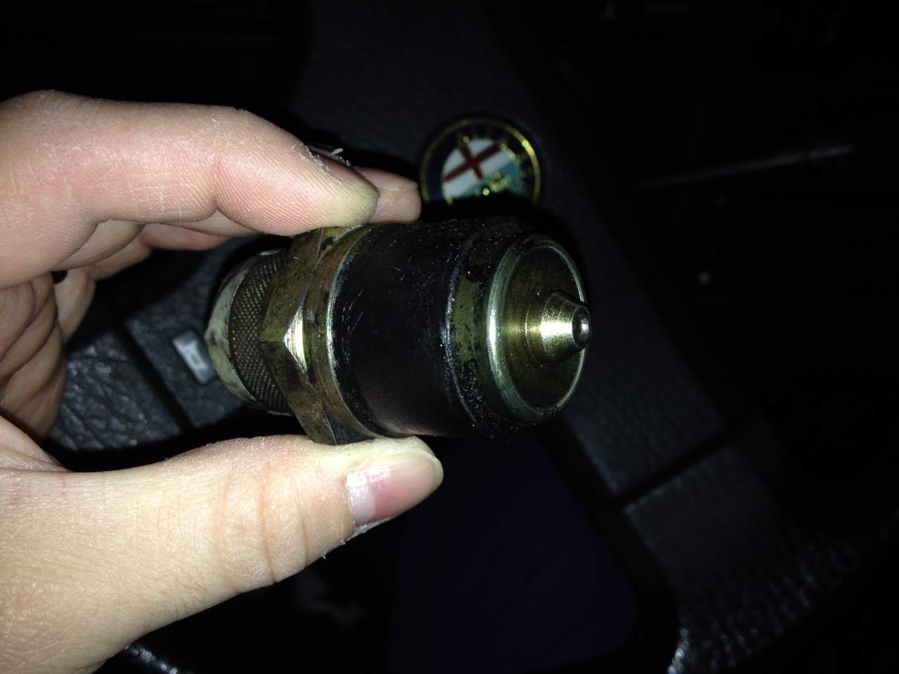

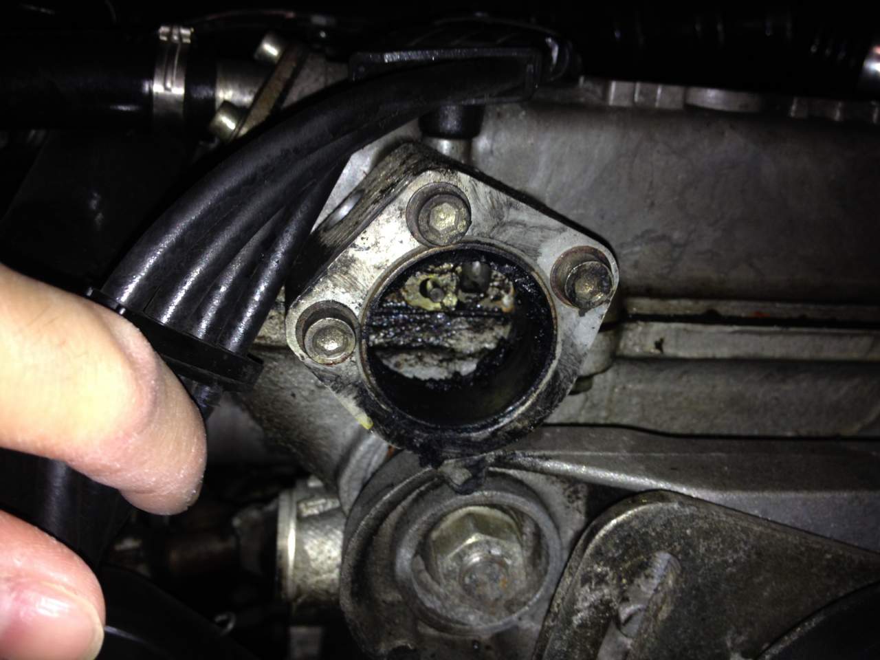

Ecco le foto dell'alloggiamento del variatore
altra foto
e il variatore che adesso dimora nel cassetto portaoggetti
altra foto
Secondo il meccanico di cui non mi fido per niente per le vicessitudini che mi sta facendo passare con la scatola dello sterzo, va cambiato il supporto che tiene il variatore visto che il variatore dovrebbe funzionare. C'è da dire che la macchina va perfettamente. Forse manca spunto ai bassi (sotto i 2000 giri?) ma sinceramente ce l'ho da troppo poco tempo per giudicare.
L'idea è quella di trovare il supporto online o in qualche demolitore. Il problema è: quel supporto esiste solo per le 1.8 ie o magari si trova anche su altri modelli anche non 75?

guardanddo le foto sembra che fosse già stato "attaccato", se funziona puoi tranquillamente provare a fare lo stesso procedimento utilizzando qualcosa che tenga di più.
Sicuramente quel lavoro è stato causato da qualche fenomeno a dire incompetente è poco in quanto quell'attuatore è stato letteralmente sradicato a seguito di qualche urto violento, da solo non può assolutamente succedere una cosa del genere.
Tentar non nuoce per la riparazione fai da te, personalmente non credo possa riuscire in quanto anche se non si evince, quel congegno rispetta dei precisi parametri di assemblaggio delle parti.
Il problema di trovare il pezzo dai demolitori consiste nel trovare il demolitore che sia disposto a vendertelo singolarmente visto che preferiscono vendere il motore completo.
Infatti il provare a riattacarlo era stato sconsigliato dal meccanico in quanto si parla di regolazioni al millimetro. Ma alla fine come andava attaccato al supporto? Si avvitava? Perchè sul variatore c'è come una gomma attorno ma non vedo filetti.
