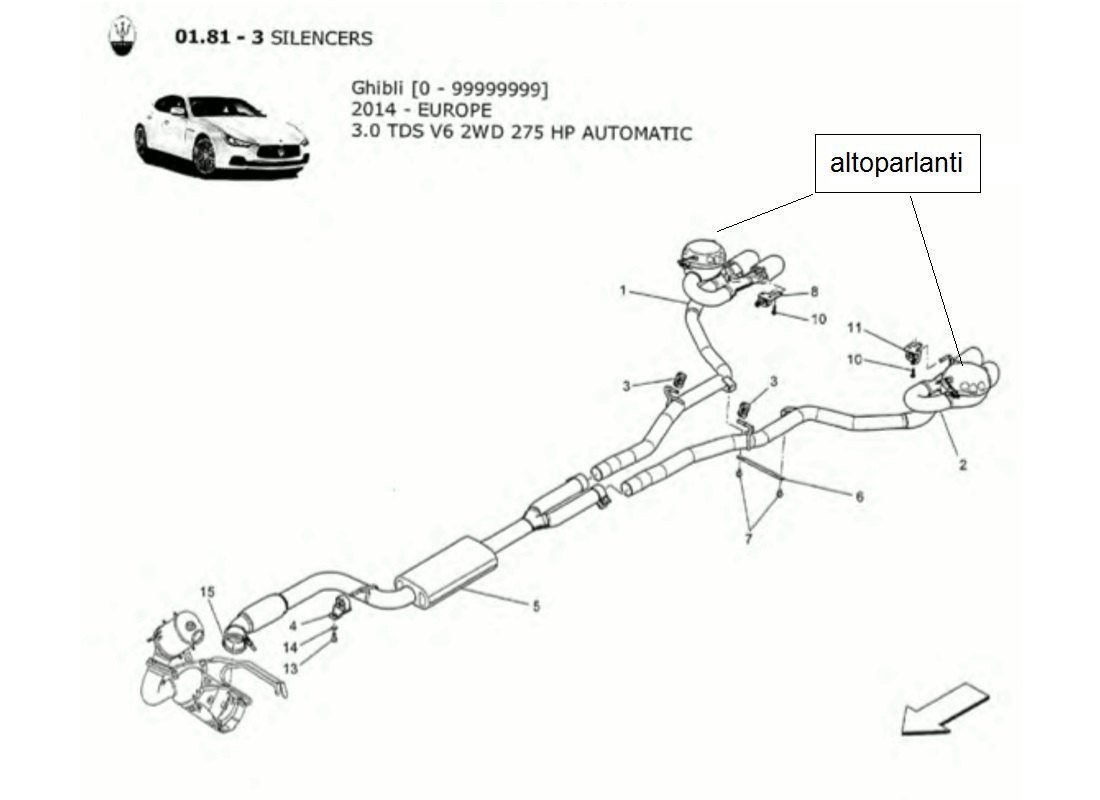

Perdonami ma nella Ghibli diesel "lo scarico studiato appositamente" sono due altoparlanti posti direttamente nei silenziatori posteriori ..... vedi catalogo ricambi allegato ...

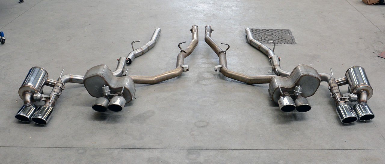

Non sono altoparlanti ma due serbatoi (tank) di risonanza che si aprono comandati da valvole secondo il numero dei giri e con il tasto "Sport".
Nella foto si vedono al centro gli originali e ai lati quelli della Supersprint, queste sono le linee di scarico dei V6 benzina ma si vedono bene valvole e serbatoi.
