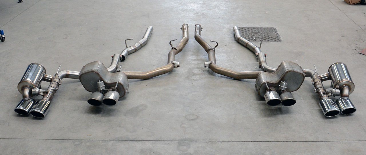

Non sono altoparlanti ma due serbatoi (tank) di risonanza che si aprono comandati da valvole secondo il numero dei giri e con il tasto "Sport".
Anche perchè due altoparlanti nei silenziatori durerebbeo sì e no un paio di sgasate!!! ;)
Visualizza allegato 147043
Nella foto si vedono al centro gli originali e ai lati quelli della Supersprint, queste sono le linee di scarico dei V6 benzina ma si vedono bene valvole e serbatoi.
Amico mio tu stavi parlando della Ghibli diesel, quello che hai postato è lo scarico della ghibli SQ4 a benzina .....
Perdonami ma nella Ghibli diesel "lo scarico studiato appositamente" sono due altoparlanti posti direttamente nei silenziatori posteriori ..... vedi catalogo ricambi allegato ...
sinceramente li vedo male 2 altoparlanti vicino ai tubi di scarico
Reactions: Desmomelo
In realtà sono prorio un'entità distinta. I gas di scarico al massimo gli passano vicino.
si perchè questo oggetto va messo in prossimità del terminale di uscita, alcuni installatori aftermarket non lo collegano neanche al tubo di scarico, lo mettono sotto al paraurti in prossimità dello scarico.
Se mi dite che è un brutto metodo per fare suono, concordo in pieno .....
