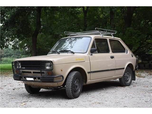

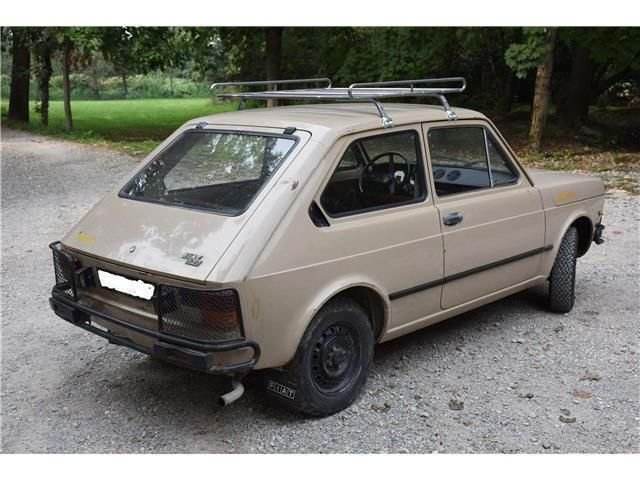

Tutto vero... le marroncine erano solitamente "127 rustica" con allestimento come da foto... di serie
