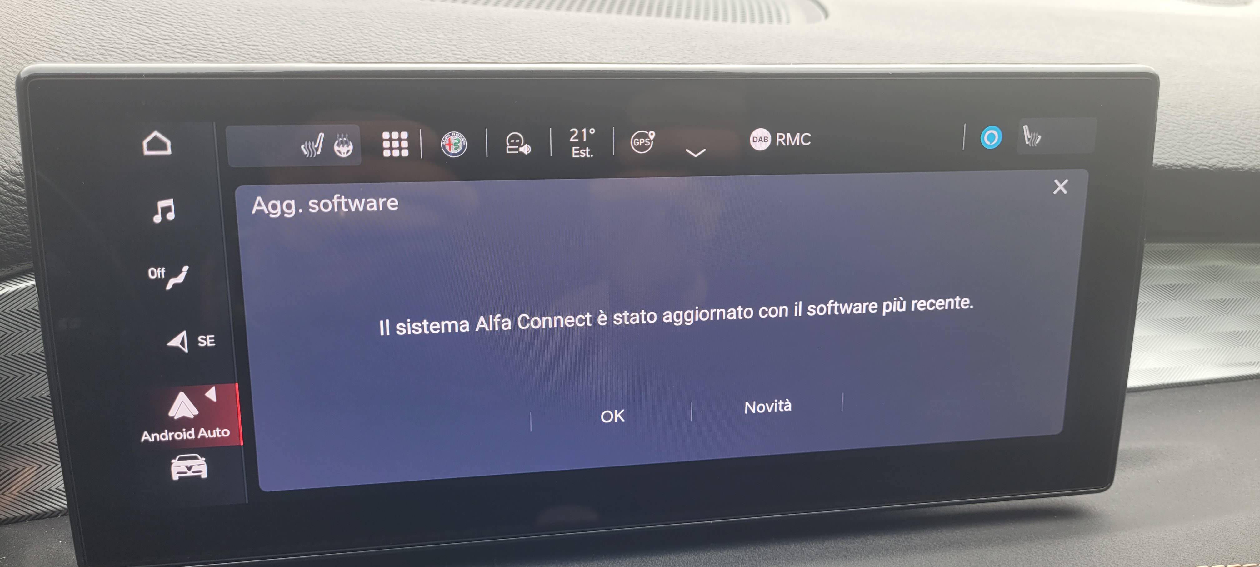

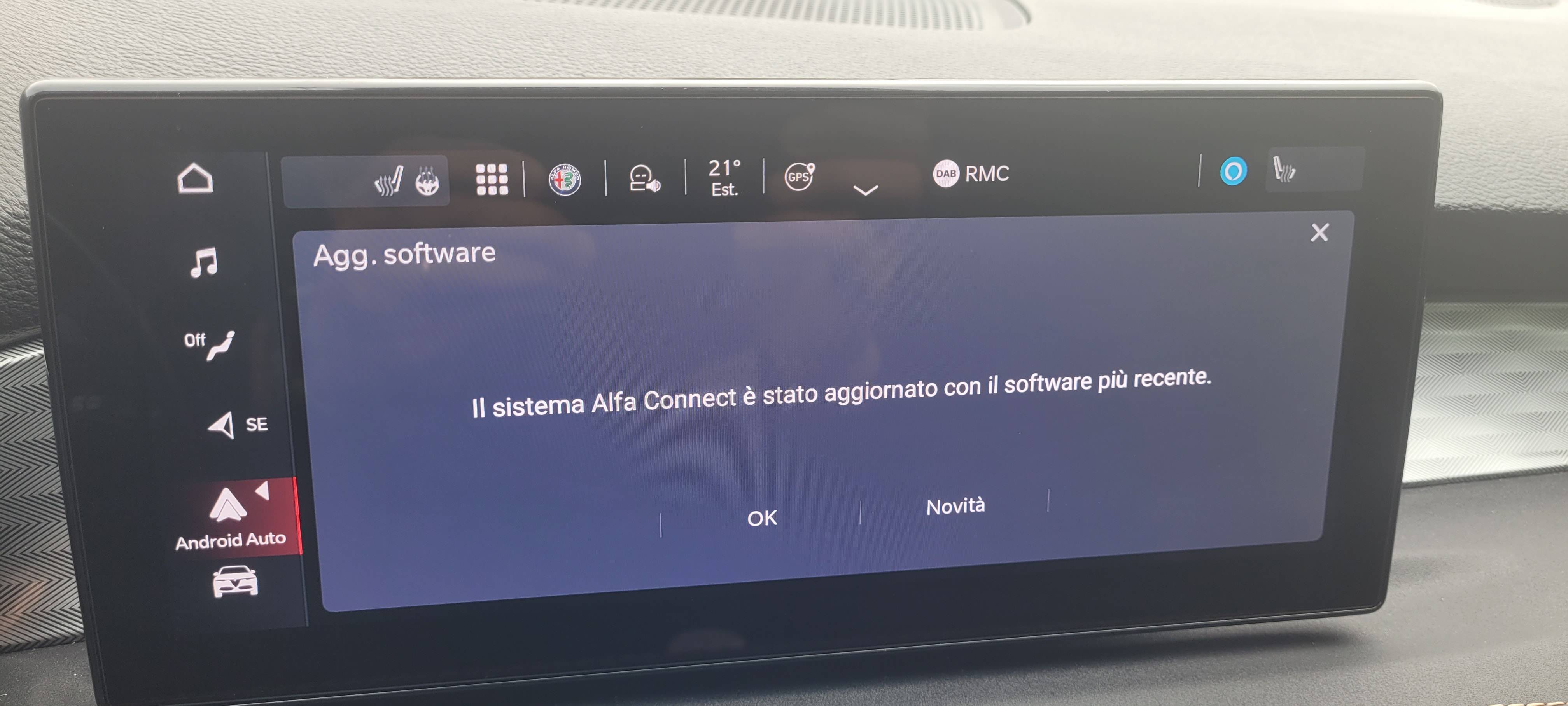

Probabilmente se avessi lasciato la macchina spenta anche solo 5 minuti in più dallo spegnimento, la schermata del avanzamento non l'avrei mai vista. Ma le altre penso siano inevitabili. Anche perchè, non l'avevo messa questa immagine perchè poco importante, appena accendi l'auto parte questo pop-up
Visualizza allegato 276826

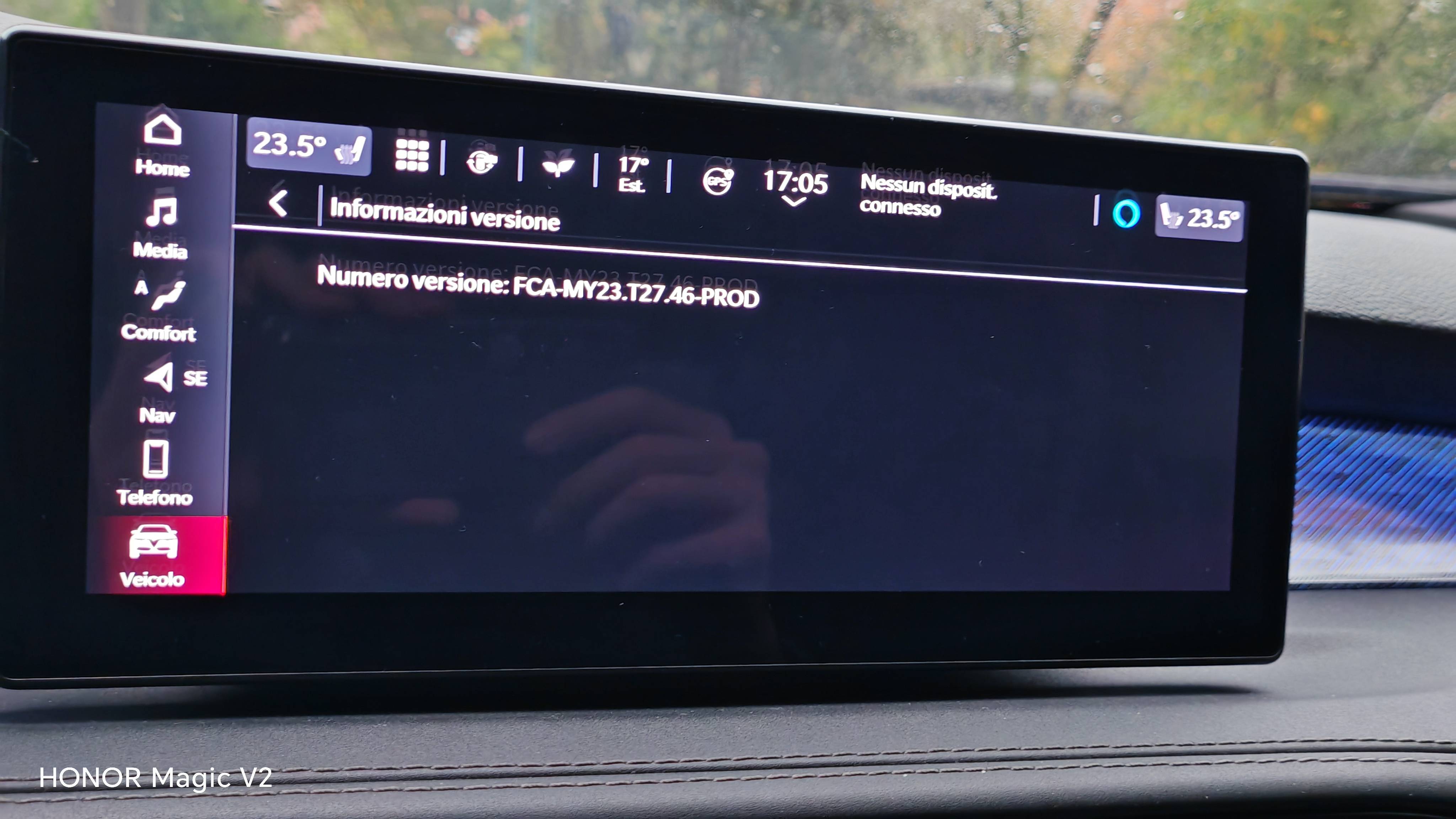

Ad oggi sulla mia Tonale l'aggiornamento non è arrivato. Riesci a dirmi qual è ora la versione software e l'allestimento della tua Tonale? Quanti lo hanno ricevuto oltre Romella?

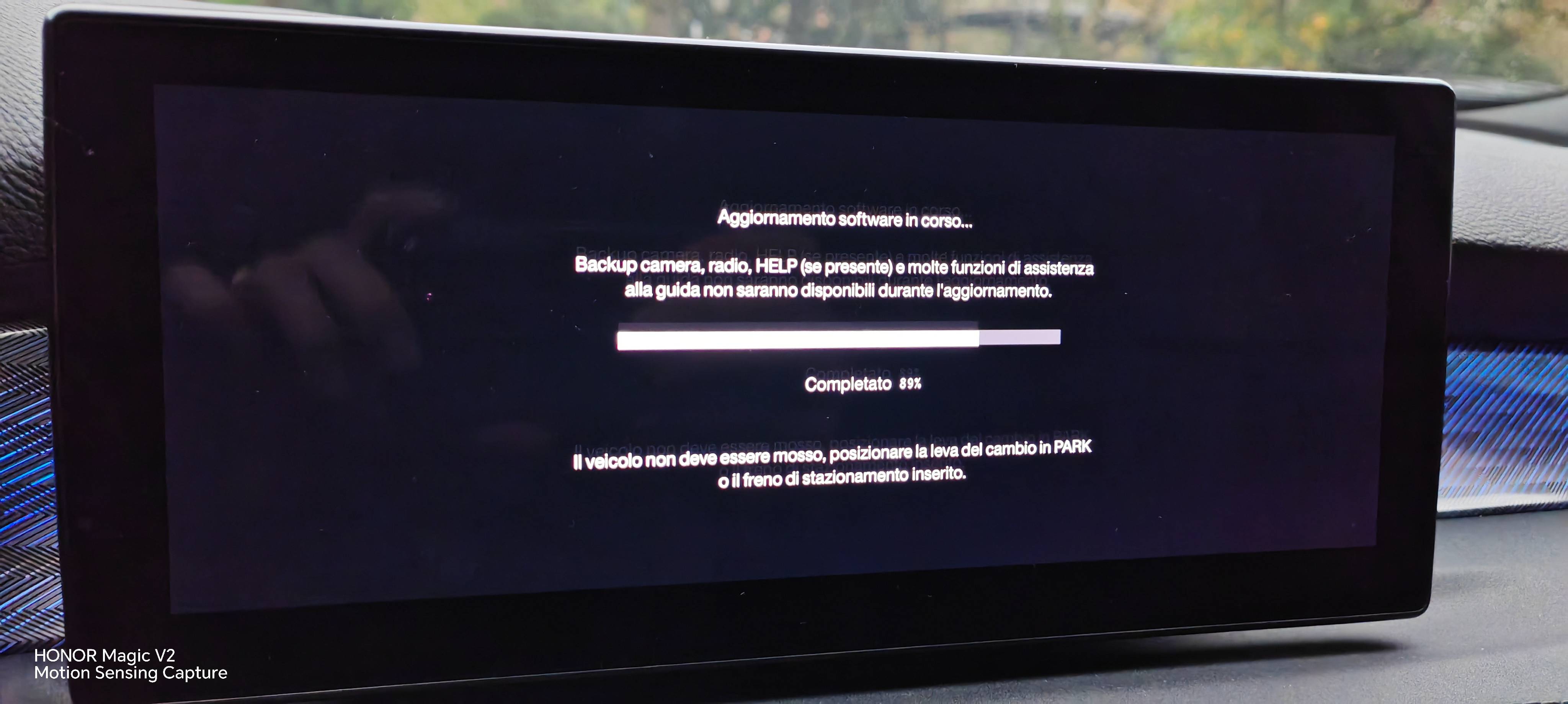

Grazie a un link datomi altrove, non di Tonale ma di credo una Dodge Ram (che ha sostanzialmente il nostro stesso infotainment), ho rischiato e aggiornato! Ora sono alla MY23.T27.46, non l'ultimissima ma un grande passo avanti rispetto alla mia MY22.S27.10.
Ora vediamo se mi arriveranno gli OTA. In caso contrario se mai si troverà il file di update superiori, aggiornerò ancora via usb.
Lasciatemi dire una cosa: procedura da 15', una vergogna che le officine si oppongano in modo così ferreo per una cosa così veloce
