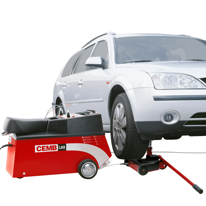

Il vecchio ed efficace cavalluccio😁
Vecchio senza dubbio, efficace non del tutto. E' un attrezzo piùindicato per mezzi per trasporto leggero che auto in grado di raggiungere velocità elevate.
Un'equilibratrice a banco ha tolleranze di molto inferori di questo.
Spesso si usava per compensare un errore di accoppiamento ruota/mozzo.
Inoltre, a memoria non era in grado di garantire un'equilibratura "dinamica" ma si limitava a compensare lo squilibrio "statico" dovuto per lo più al non perfetto allineamento della ruota.
Con le lavorazioni di precisione attuali non ha più valenza, credo che solo gommisti che "bilanciano" furgoni e autocarri leggeri ce l'abbiano ancora.
