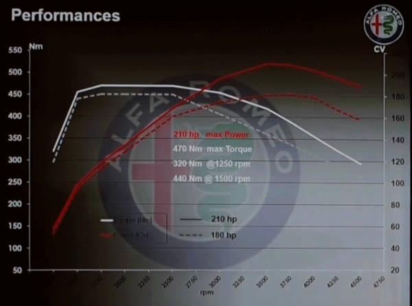

Premesso che il 2.2 D 160/190/210 hanno un regime massimo di circa 4500g/m, il limitatore elettronico entra a circa 4700 g/m
Tutte e tre le versioni sono ottimizzate per offrire coppia massima in basso (tipicamente tra 1.750 e 3.250 giri/min), quindi non è necessario (né utile) salire vicino al limitatore durante la guida normale
