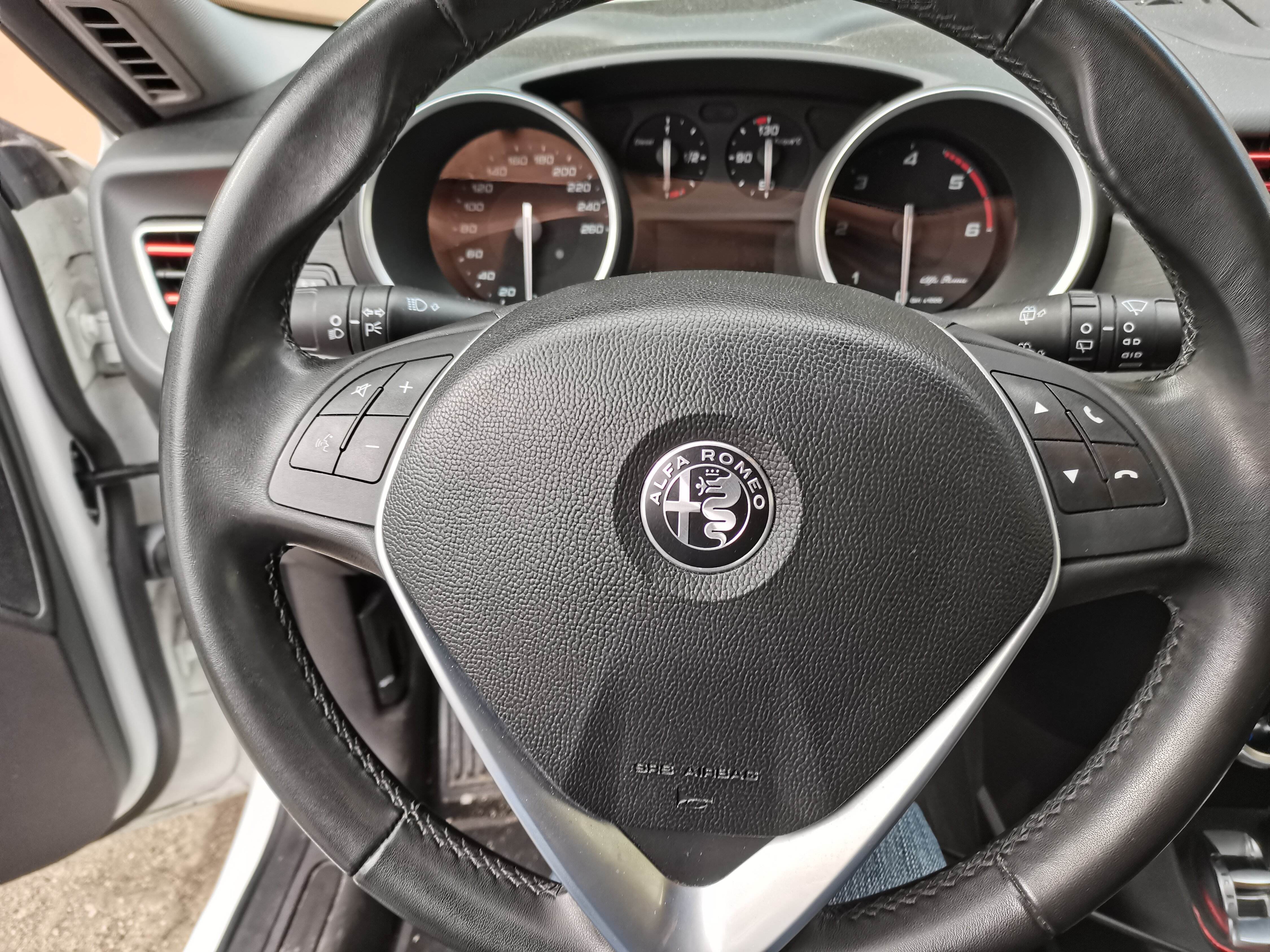

Anche attraverso la foto è questione di prospettiva...
Guarda questa sembra perfetta
Reazioni: zagros
Sì sì, riesco a vedere cosa intendi. Quello che intendo io è che se guidando senza pensarci la macchina non tira di lato e sul dritto tu guidi "in maniera naturale" (ovvero con le braccia parallele e senza sforzo), cercherei di non pensarci e non andrei a modificare nulla. In via del tutto teorica il gommista ti mette tutto perfettamente in bolla; in pratica, a volte, ti può sistemare dei parametri che sulla carta risulterebbero perfetti e tu avere una sensazione di guida peggiore...quindi, ribadisco, secondo me se nella guida non avverti anomalia, non far caso ai mm di dislivello tra volante e leve.
infatti è quello che penso anche io,e probabilmente cosi farò seguiro il tuo consiglio,
hai visto l'ultima foto?
in questa posizione la macchina va diritta e anche il volante sembra ben allineato a parte la leva che comunque è millimetricamente più alta di quella delle frecce.quindi potrebbe non essere il volante ma semplicemente la naturale posizione delle leve.inoltre non so se può influire ma ho il block shaft che so fisiologicamente rosicchia qualche millimetro

metti un filo con un peso al centro della parte superiore e va dritto. se il peso è in direzione del centro della parte inferiore del volante qst'ultimo è dritto
Una volta messo al centro il peso legato allo spago e con andatura diritta il filo e il suo peso rimangono diritti e coincidono con la punta del triangolo inferiore del volante non proprio millimetricamente ma comunque è centrale con la parte inferiore

verificato che l'auto va dritta c'è uan procedura per il punto zero del volante
c'è una discussione in forum

Altrimenti fai come me...Giulietta nuova e dopo 4500 km per scrupolo mio ho fatto fare il controllo alla convergenza perchè arrivando da una 147 non la sentivo molto comunicativa: sistemati i valori e controllato il volante con la bolla.
Il mio meccanico me l'aveva detto: intanto anche con l'Alfa nuova la tua pignoleria rimarrà :D
Dalla foto pare leggermente inclinato a destra ma ci sono troppi fattori: prospettiva, inclinazione telefono e ombre. Per una cosa fatta bene secondo me ti conviene andare da un gommista che utilizza strumenti professionali.
