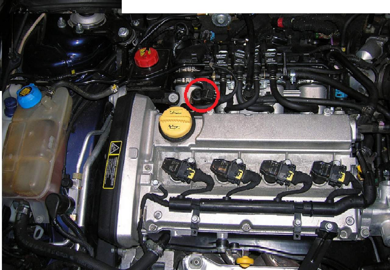

tolto il copri motore in plastica mi sono accoerto che cera questa spina staccata, che è? Immagine.jpg cmq ora va decisamente più forte e arriva sparata anche fino ai 6000 rpm, poi cala. può essere perche sia in prima e seconda? sinceramente mi è venuto il dubbio perche ho fatto 0-100 in piu di 10 secondi. ora che sia il caso di provare a rimuovere qualche silenziatore sotto e liberare lo scarico? dovro riprovare. grazie cmq a tutti.
an questa cmq non è la mia è presa da internet.
- - - - - -Inser
A però... è la presa che alimenta il variatore di fase, senza quello le prestazioni "in alto" calano vistosamente.....
Comunque è strano che si sia staccato da solo... :cool:
:decoccio:
Re: JTS non tira dopo i 4000 giri
infatti..... può essere che il precedente (mongolo) proprietario l' abbia fatto per ridurre i consumi o cose cosi?
