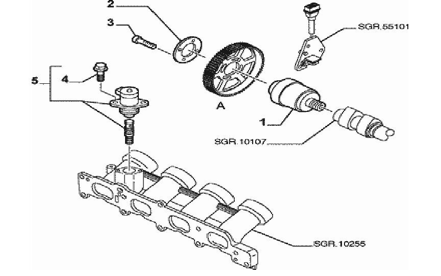

ragazzi ci risiamo, riesumo questa discussione poiche il problema è il medesimo, la macchina non va, tira indietro agli alti, brucia male a sentire l' odore dei fumi di scarico e ha il classico rumore da diesel costante, al 90% credo che sia il variatore di fase, però non penso proprio sia quello a inizio discussione che dicevate voi, credo sia sull' albero a cames, maremma maiala ho fatto la distribuzione da neanche 1000 km, qualcuno di voi l ha gia cambiato?
alfa gt var.jpg il numero 5 lo descrive come valvola ed è quello che dite voi, il numero 1 come variatore d' anticipo e penso sia proprio il variatore di fase

L'1 è il variatore di fase, posto sull'albero a camme. Quanti km hai Galva?!

Visualizza allegato 108884 il numero 5 lo descrive come valvola ed è quello che dite voi, il numero 1 come variatore d' anticipo e penso sia proprio il variatore di fase

115000 km michael, la distribuzione l ho fatta io, il bello è che solo adesso ha iniziato a fare lo stupido e rumore, prima e anche dopo la distribuzione, ha sempre girato da dio.
siccome costa 150 euro e non ho sentito mai niente di anomalo ho lasciato il suo.
ma il numero 5 che è alla fine??

Il 5 è il l'elettromagnete che comanda la valvola per il passaggio dell'olio al variatore, in altre parole è il cavetto elettrico che in precedenza hai trovato staccato.
Nel mio caso il variatore me lo sostituirono in alfa al momento di rifare la distribuzione, anche se non faceva rumore mi consigliarono la sostituzione.
Mi preme chiederti che olio usi nel motore in quanto devi sapere che per il JTS è consigliato il 10/60 e nello specifico da libretto riporta il selenia racing; se non hai questa gradazione puoi provare a sostituirlo e magari risolvi in parte il problema.
Abbi pazienza, mi chiedo se non conosci a che serve il "5" ho molti dubbi di come è stata fatta la distribuzione...
Ad esempio hai cambiato tutti i tendicinghia, galoppini e compagnia bella? La pompa acqua?
Hai "tensionato" correttamente la cinghia? Per dire se hai esagerato nel tensionamento potresti aver danneggiato la pompa acqua rendendola rumorosa...
