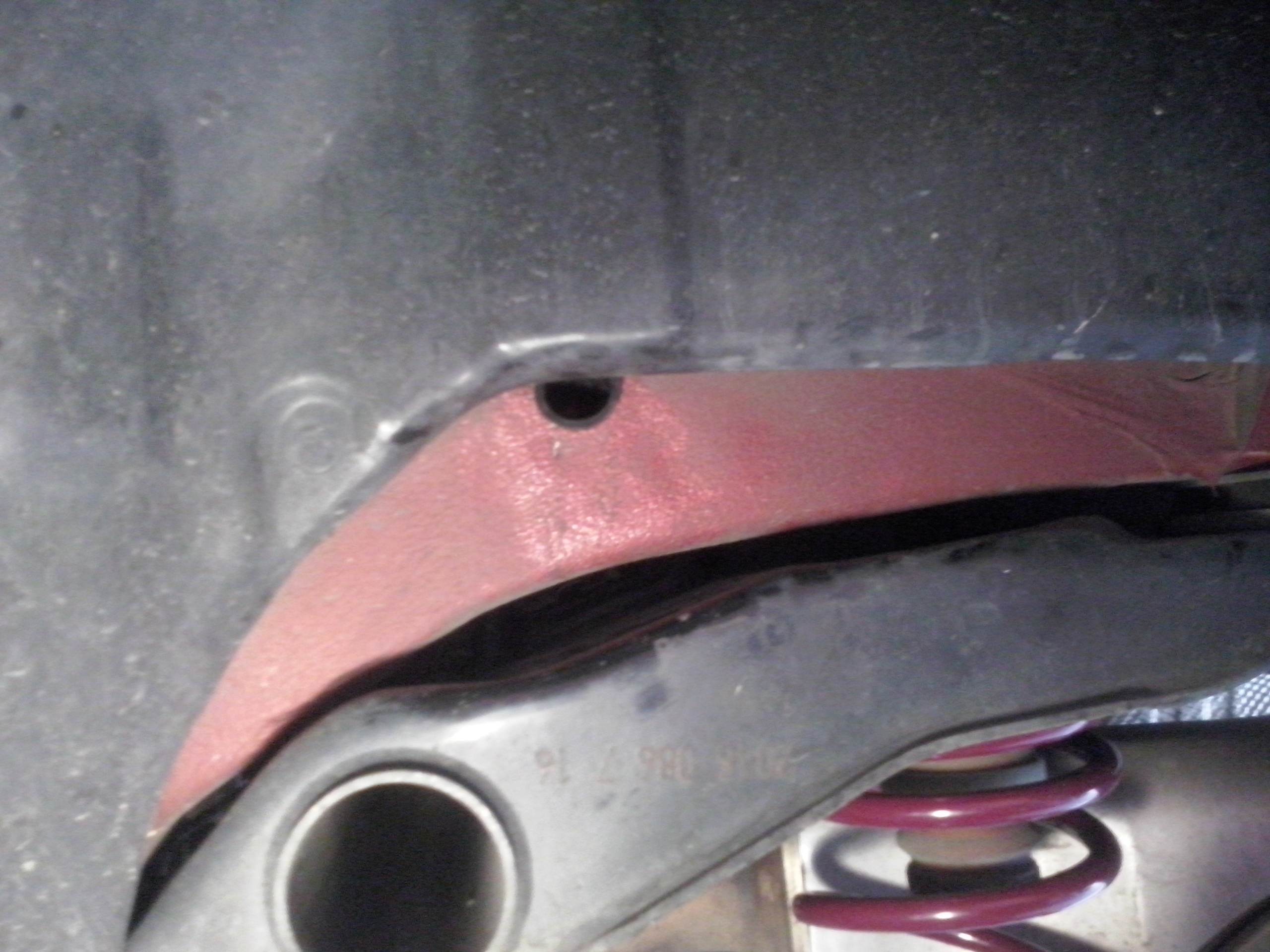

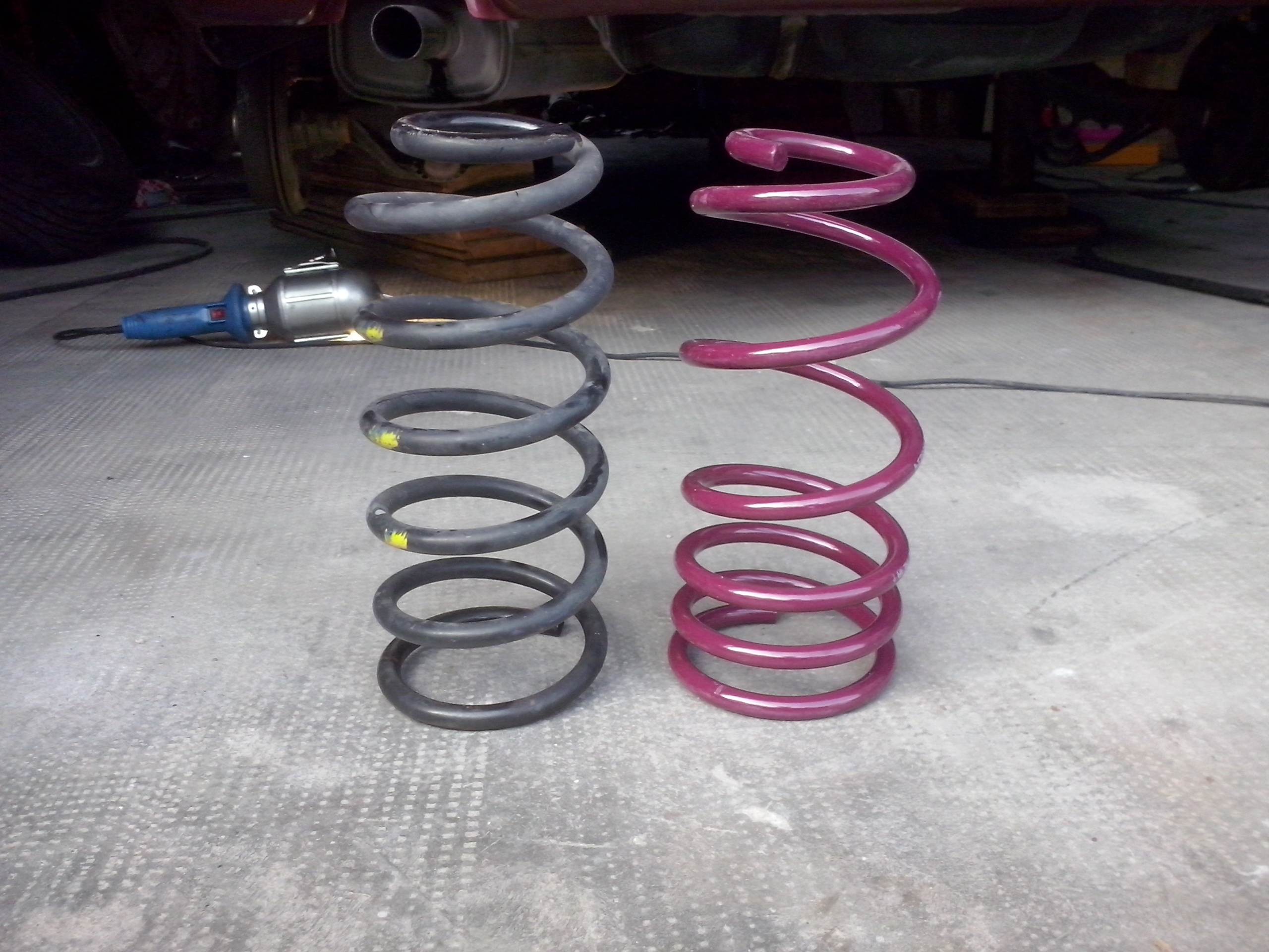

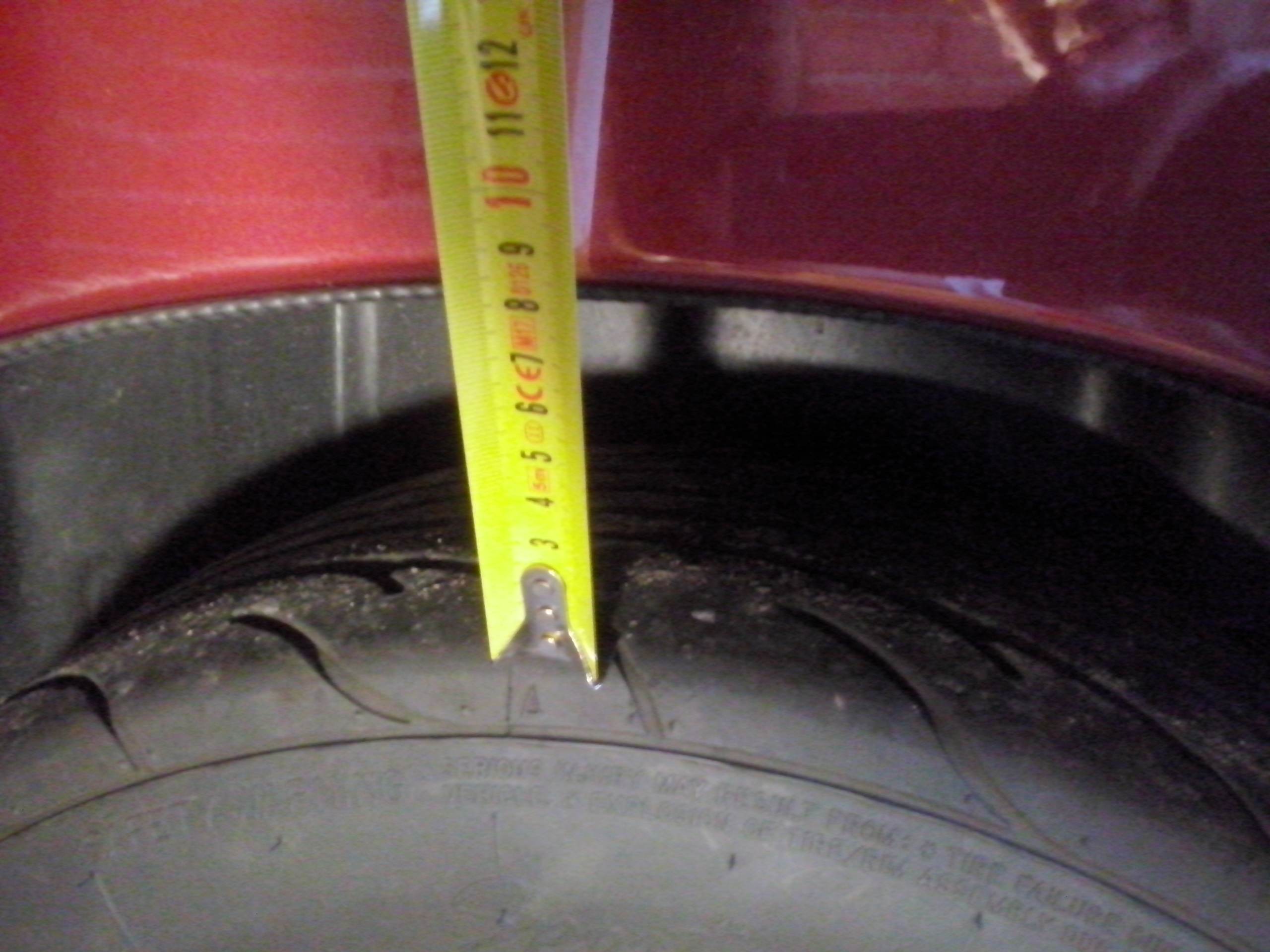

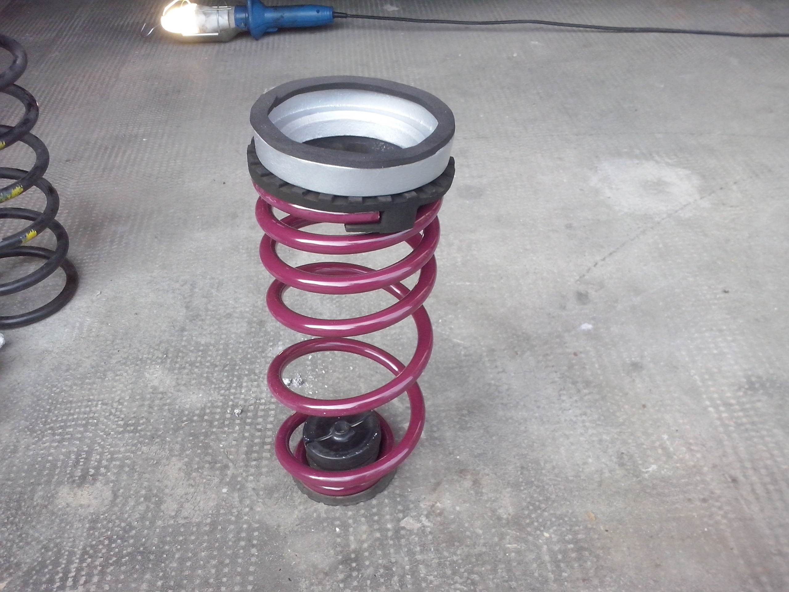

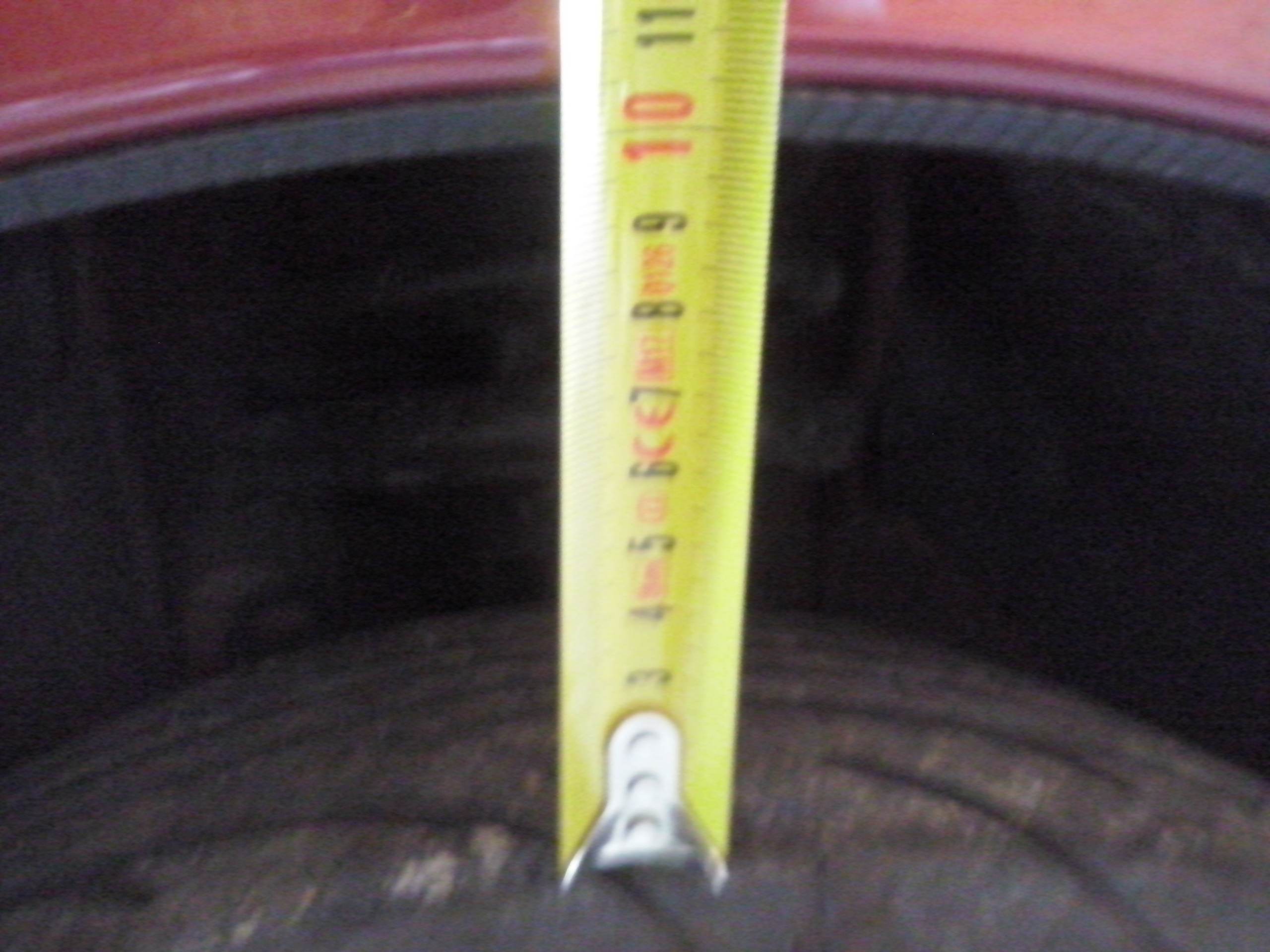

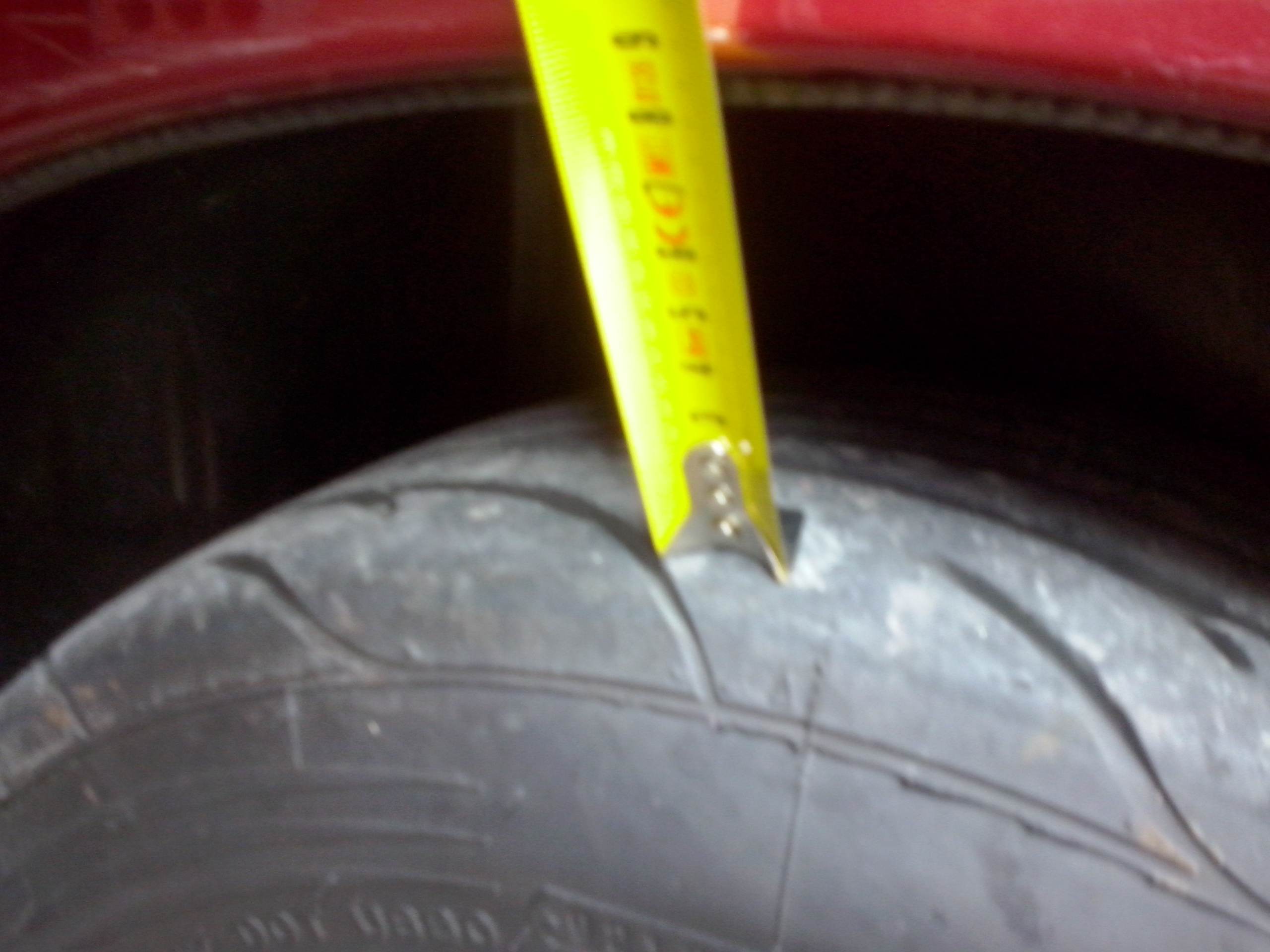

Ma che molle da assetto hai montato ?
Perché gli spessori di rialzo? Devi considerare che la molla più rigida si abbassa meno della originale col peso dell'auto...
Gli spessori perchè la userà mia figlia e non vorrei mai che lasciasse la coppa dell'olio
su qualche stradina di campagna visto che abbiamo appena firmato il contratto d'affitto
per un'abitazione nelle campagne di Lodi vicino all'università che si è trasferita da Milano ,
la traversina sotto il flessibile di scarico è già a 9 cm da terra con assetto originale , con gli
spessori dovrei avere un abbassamento non superiore a 1,5 cm .
La differenza sulle posteriori è minore
Montati anche qui gli spessori con i suoi tamponi
smadonnato un po a centrare il foro superiore dell'ammortizzatore
et voilà , anche i posteriori son montati .

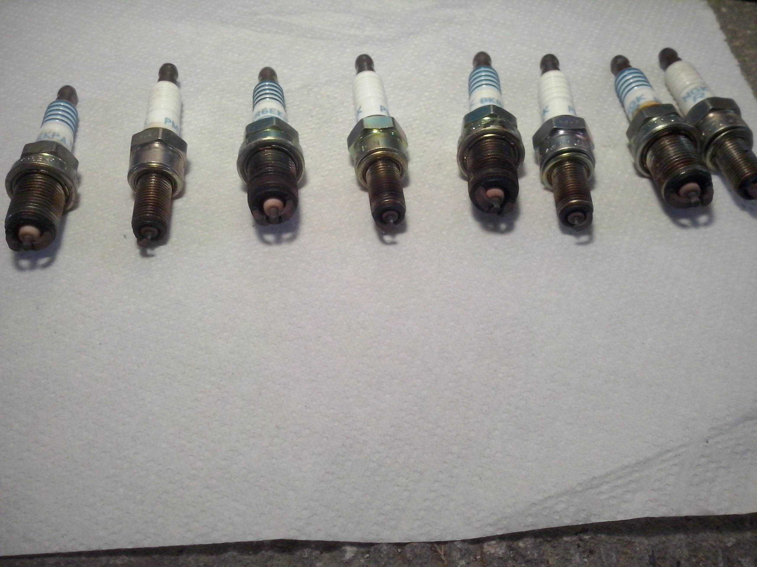

Tornato poi sul motore e tolte le vecchie candeli che presumo siano ancora le sue originali
.... non hanno proprio un bel colore , si direbbe una carburazione un po grassa ma potrebbe anche esser
che con i brevi tragitti il vecchio proprietario non l'avesse mandata tanto sovente in temperatura ed a motore
freddo la carburazione è sempre grassa .

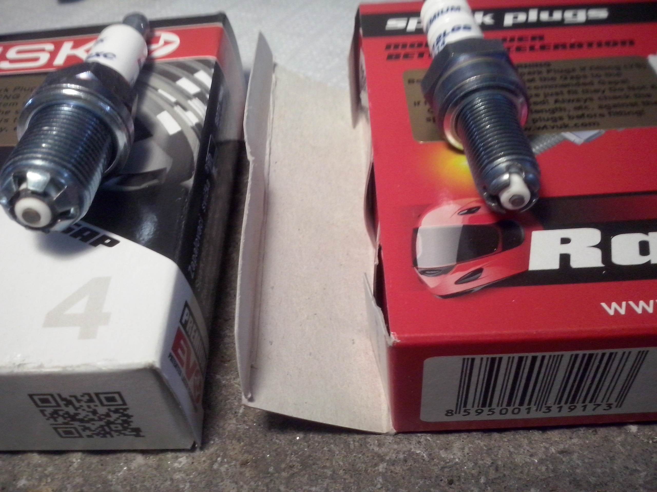

Candele nuove , mi son sempre trovato bene con le Brisk quindi le ho prese anche per questa ,
a 6 elettrodi quelle grandi ed a 4 elettrodi con elettrodo centrale silver per le piccole

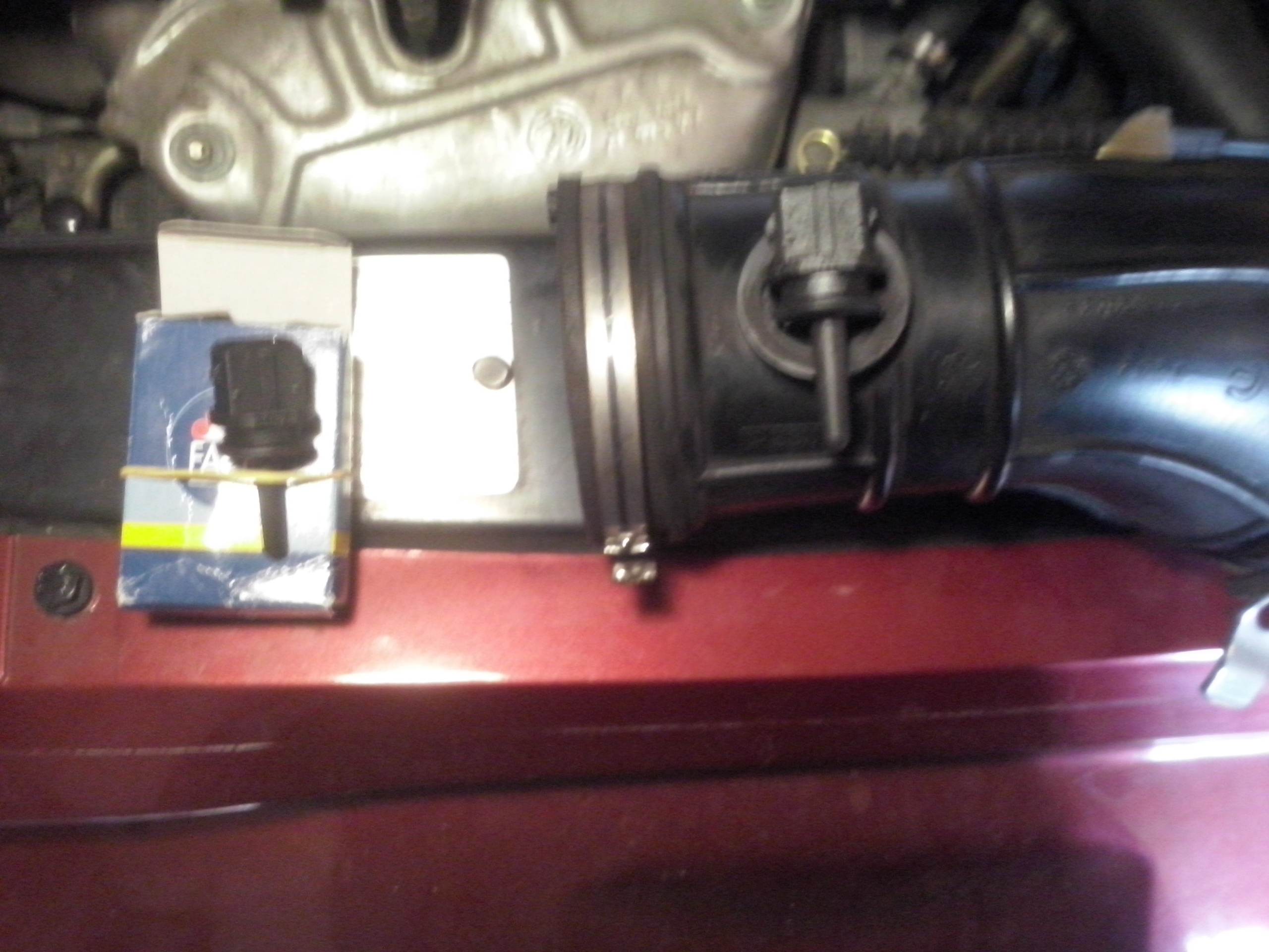

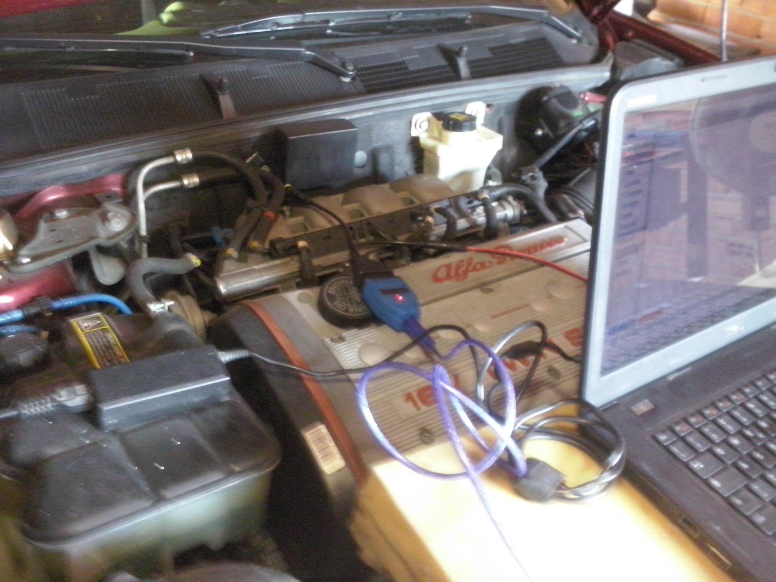

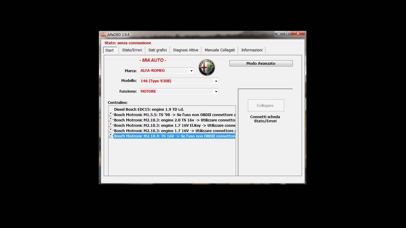

sostituito poi il sensore di temperatura aria aspirata sul manicotto prima del debimetro

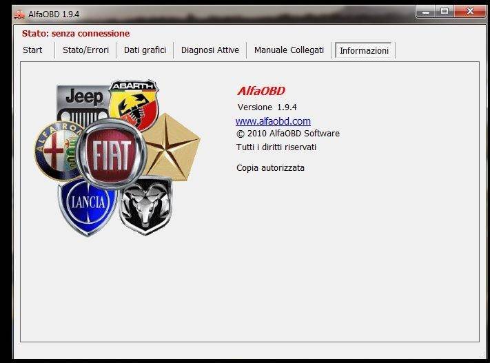

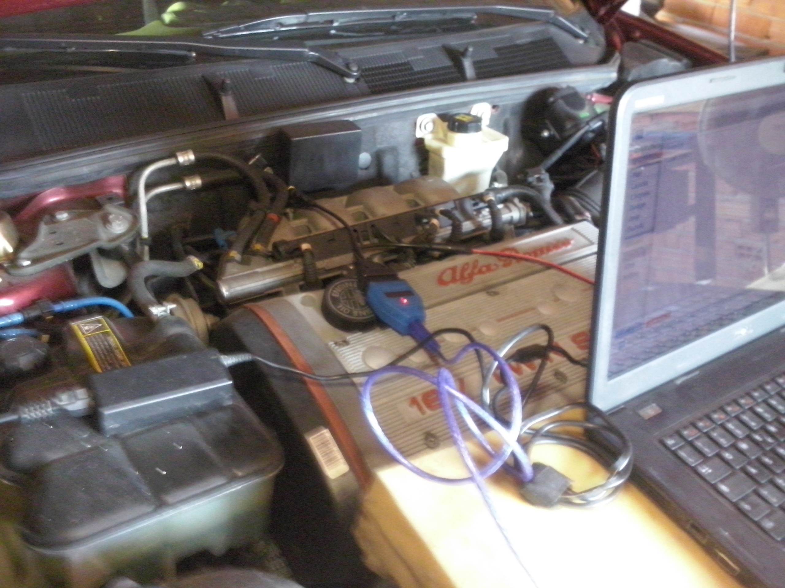

poi in analisi

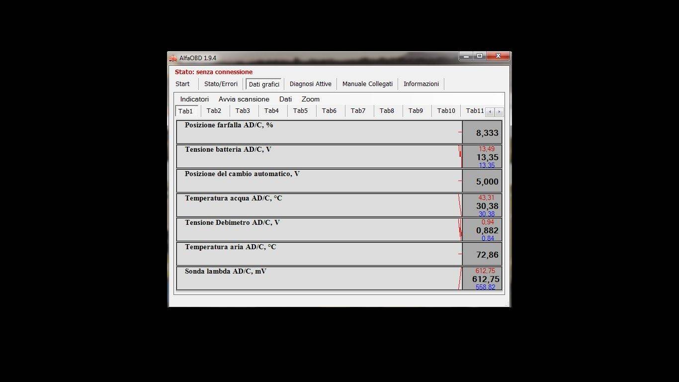

Non sto ad inserire tutte le pagine ma oltre agli errori il programma mi ha permesso di testare
iniettori , motorino del minimo , relais del variatore di fase , valvola antievaporativa ( quella dei
vapori di benzina posta sotto il parafango anteriore destro dietro la ruota ) , relais condizionatore ,
ventola radiatore e fare un test dei dati grafici tipo questi della prima pagina
dopo il test il motorino del minimo che a quadro acceso era parecchio rumoroso è diventato abbastanza silenzioso ,
nessun errore in memoria comunque ....

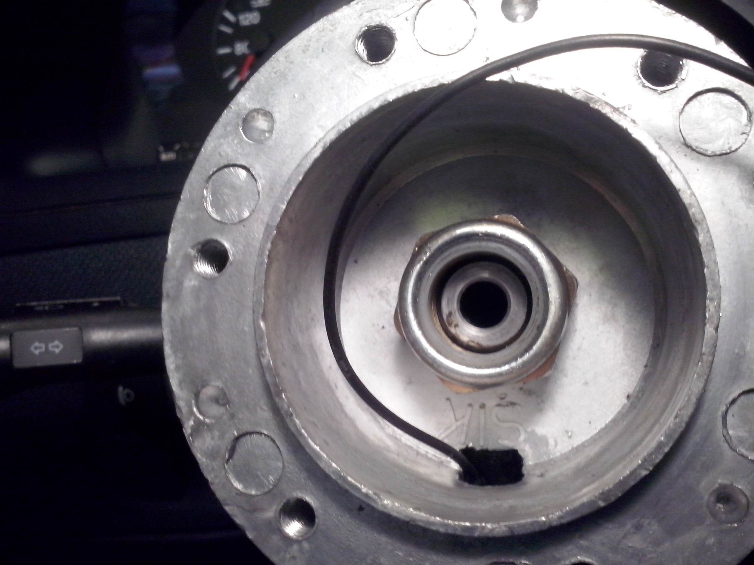

Cambiato nuovamente area di lavoro , non avendo l'airbag ho pensato anche di montare un volantino
un po più piccolo , con un centinaio di euro ne ho preso uno in similpelle ma anche qui ho trovato
i miei problemi , economico va bene ma almeno i mozzi fateli che si possano montare :mad:
praticamente sporge troppo poco filetto quindi il dado non riesce ad arrivare sulla fascia autobloccante ,
domani rubo il mozzo al Momo della 155 , intanto ne ho già ordinato un altro .

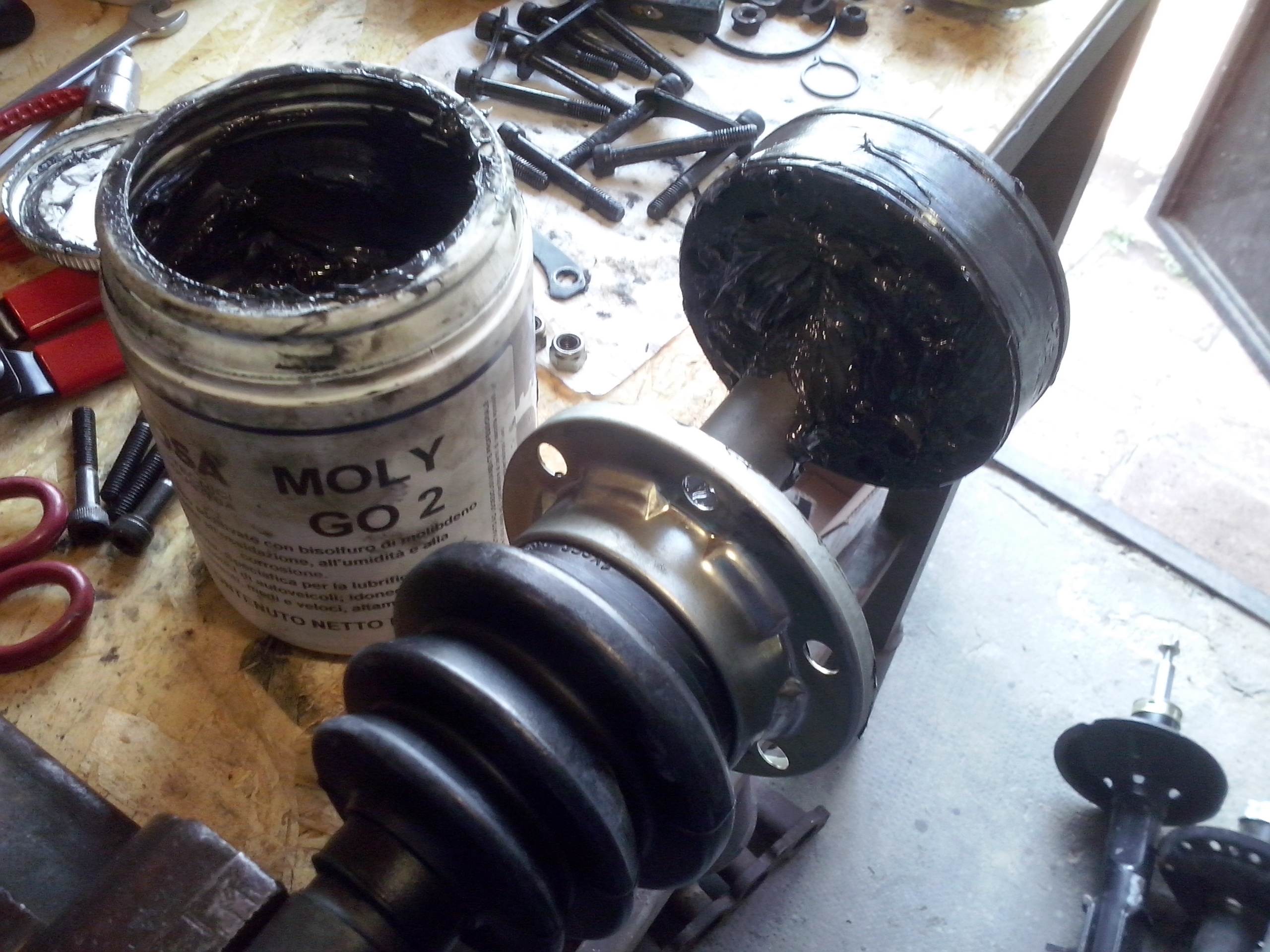

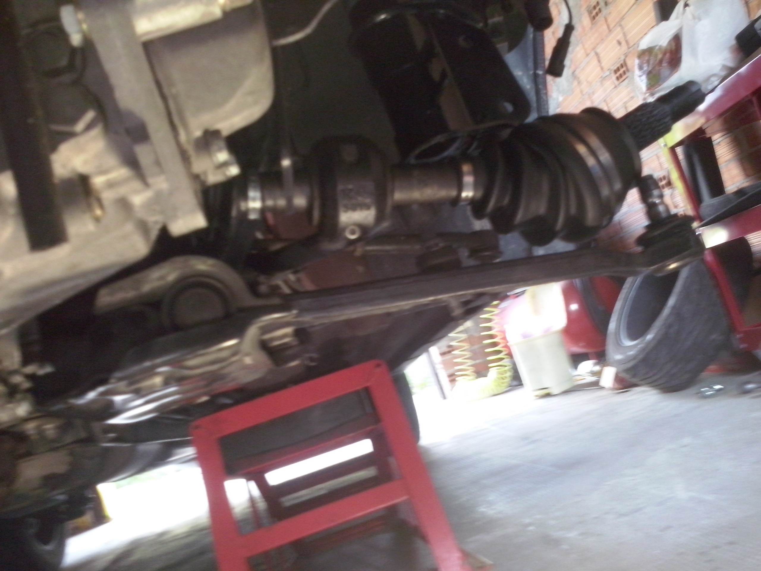

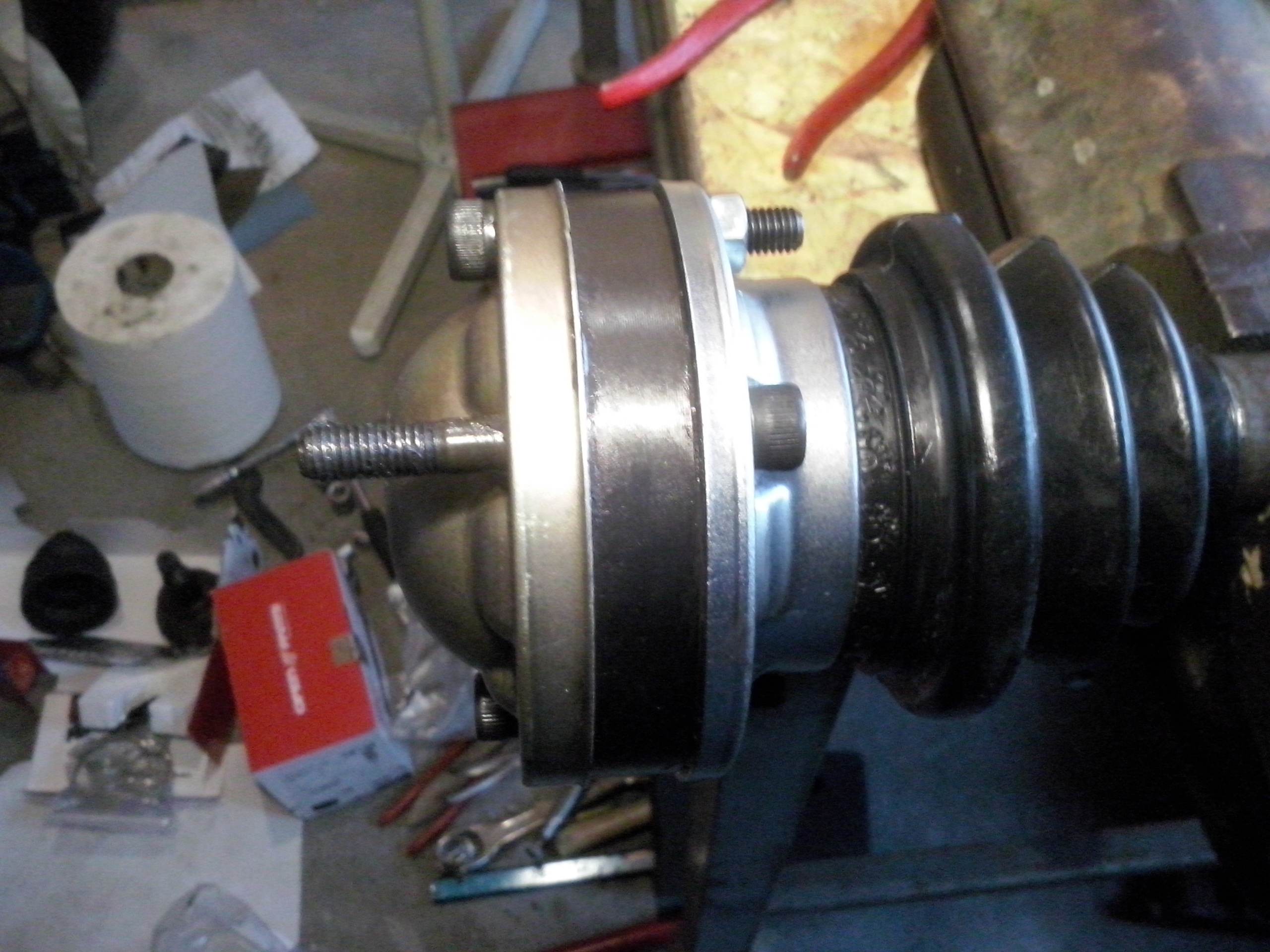

Alle 17:30 arriva finalmente DHL con i giunti da Mister-Auto , consegna garantita in 48 ore sono
arrivati dopo una settimana , va beh , stendiamo un Pelo Vietoso ( non ho sbagliato a scrivere ,
io dico sempre così :D ) ....

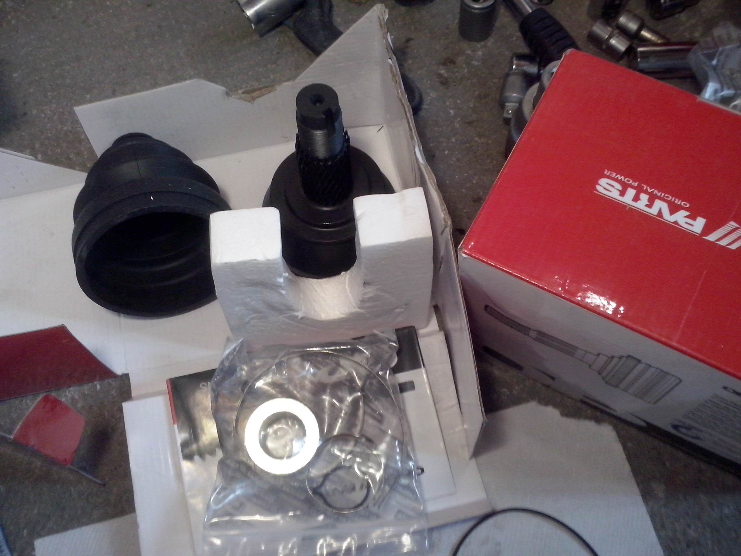

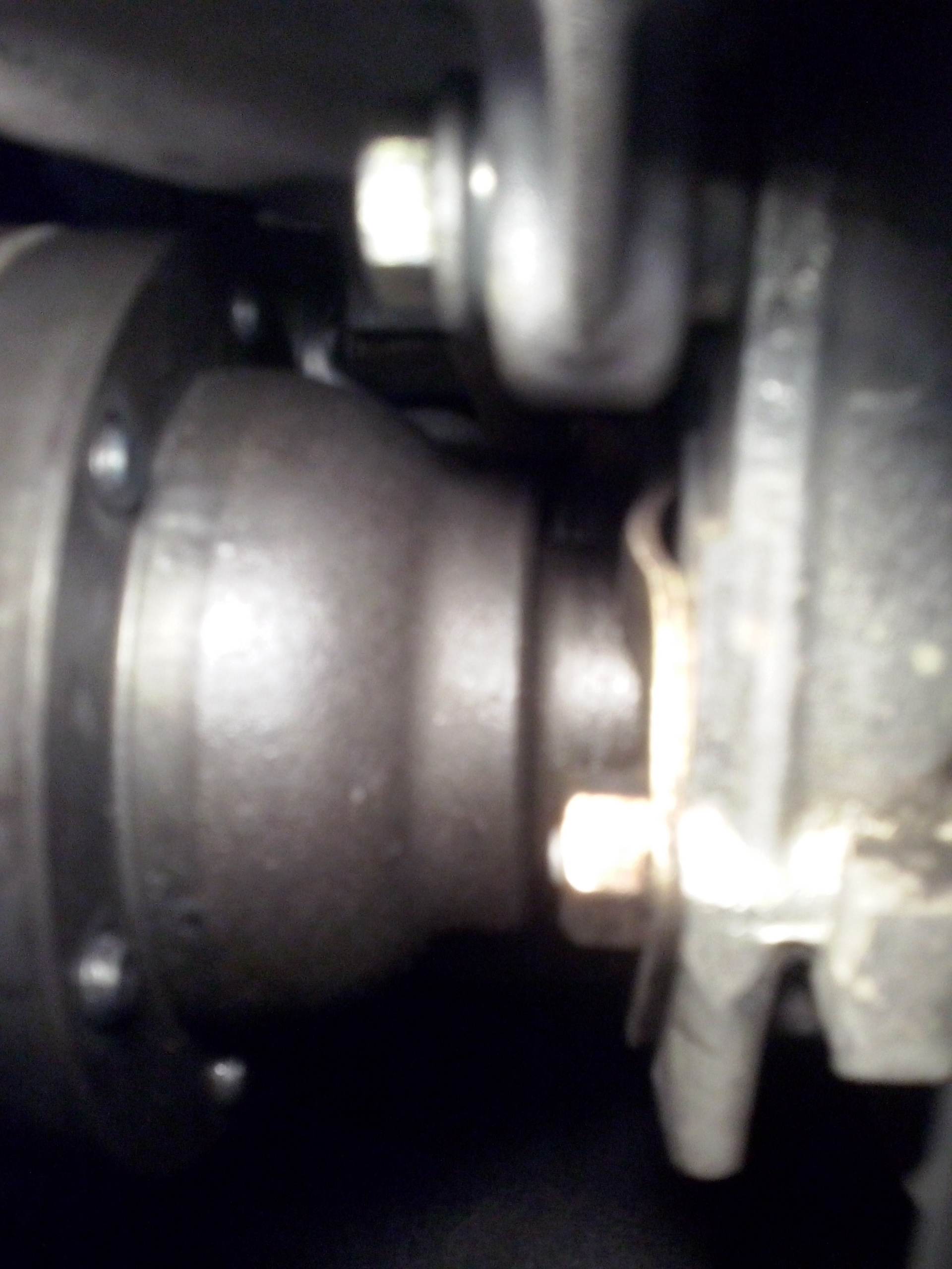

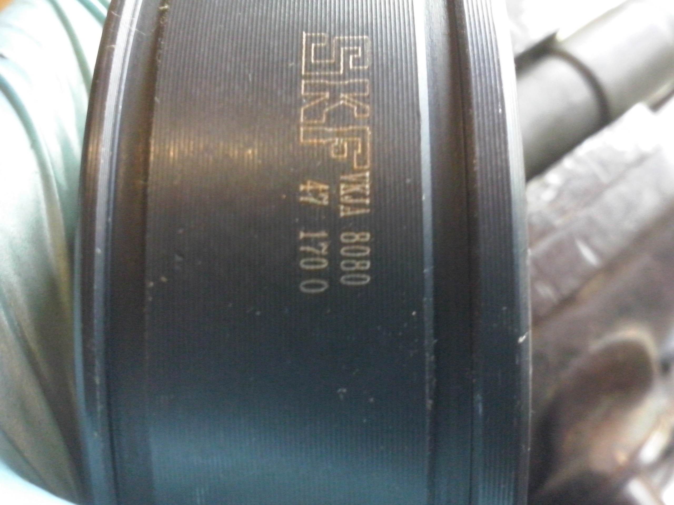

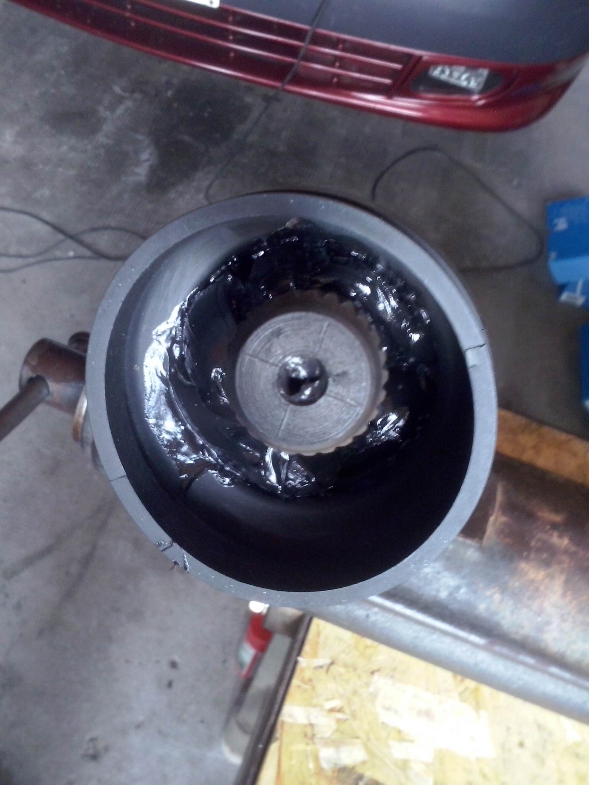

Mi rimetto tuta e guanti e ripasso ai semiassi , apro le scatole e .... da SKF certe cose non me le aspettavo ...
intelligente il sistema cuffia che necessita di un'unica fascetta ma il giunto dovrebbe avere 2 cappelletti
metallici di chiusura mentre nelle confezioni ce n'è solamente un per giunto , magari pensano di montare
direttamente il giunto alla flangia senza coperchio così ogni volta che smonti un semiasse ti cola tutto il grasso .
Ho optato per recuperare i cappelletti esterni dei giunti vecchi .
inoltre i cappelletti interni dell'SKF hanno poco bordo ed arrivano a malapena a calzare sugli OR ,
quelli lato ruota che sono di una marca che non conosco ( avevo ordinato quelli perchè mi garantivano
la spedizione in giornata :confused: ) sono invece perfetti , almeno quelli ....

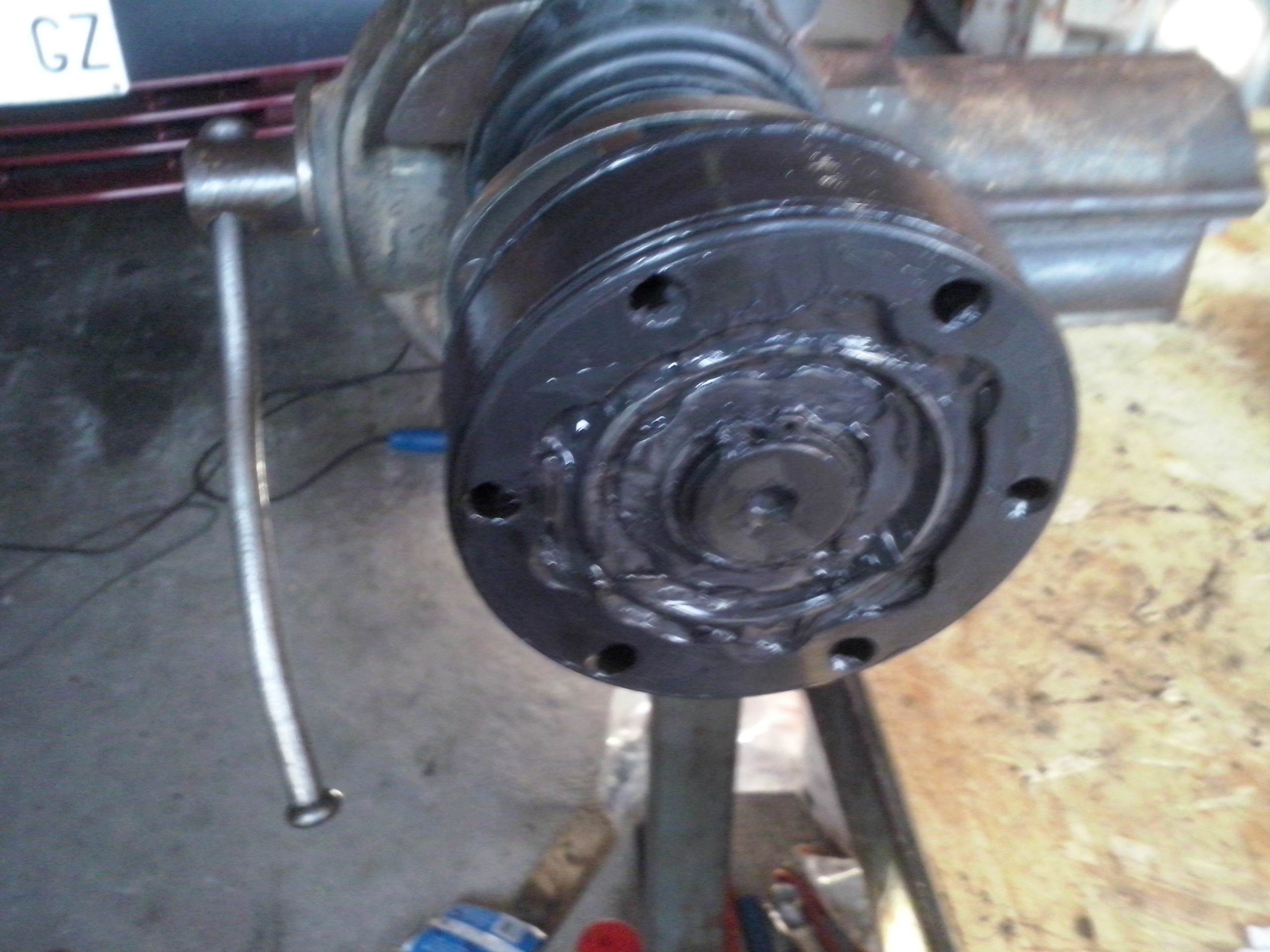

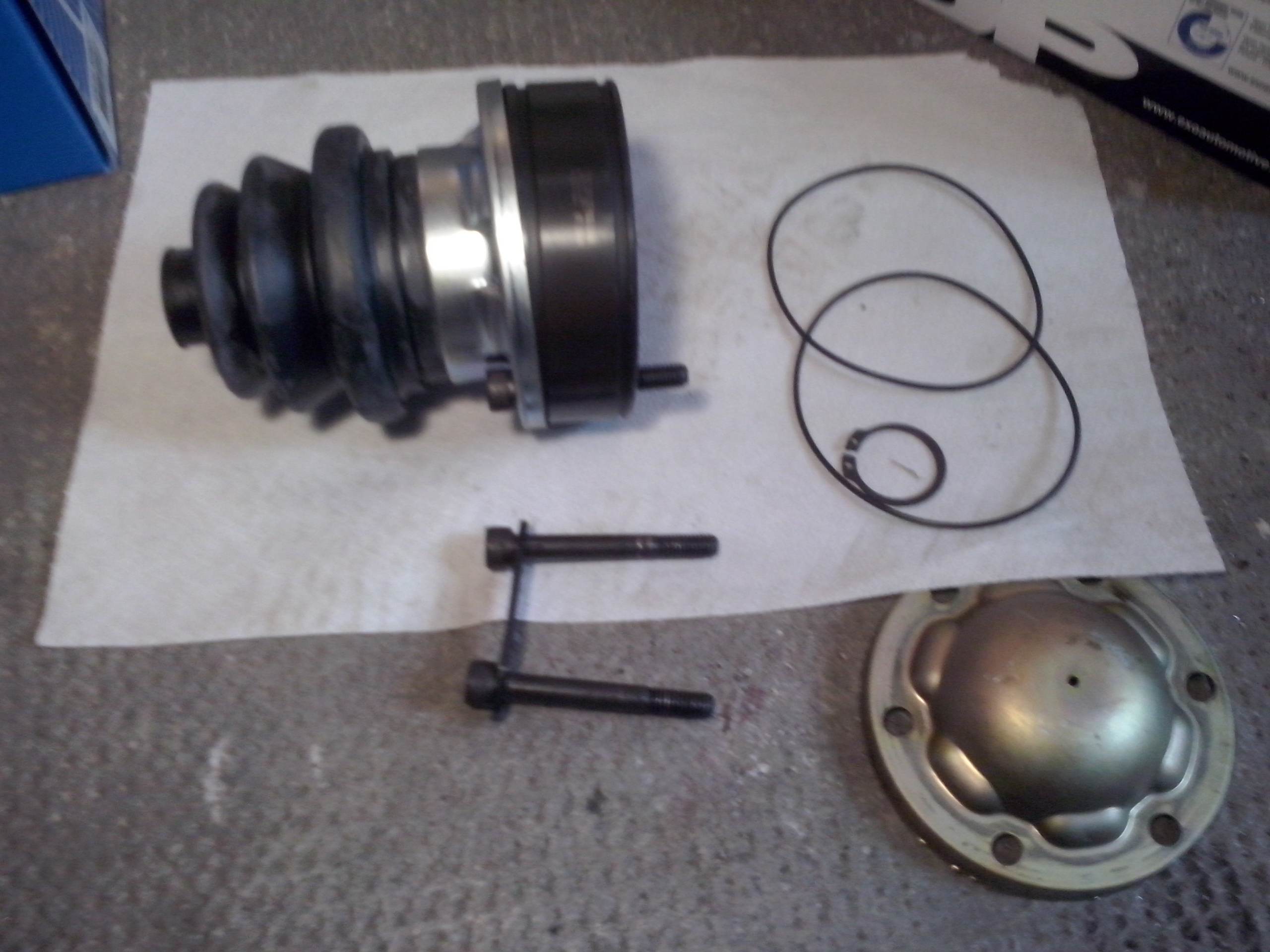

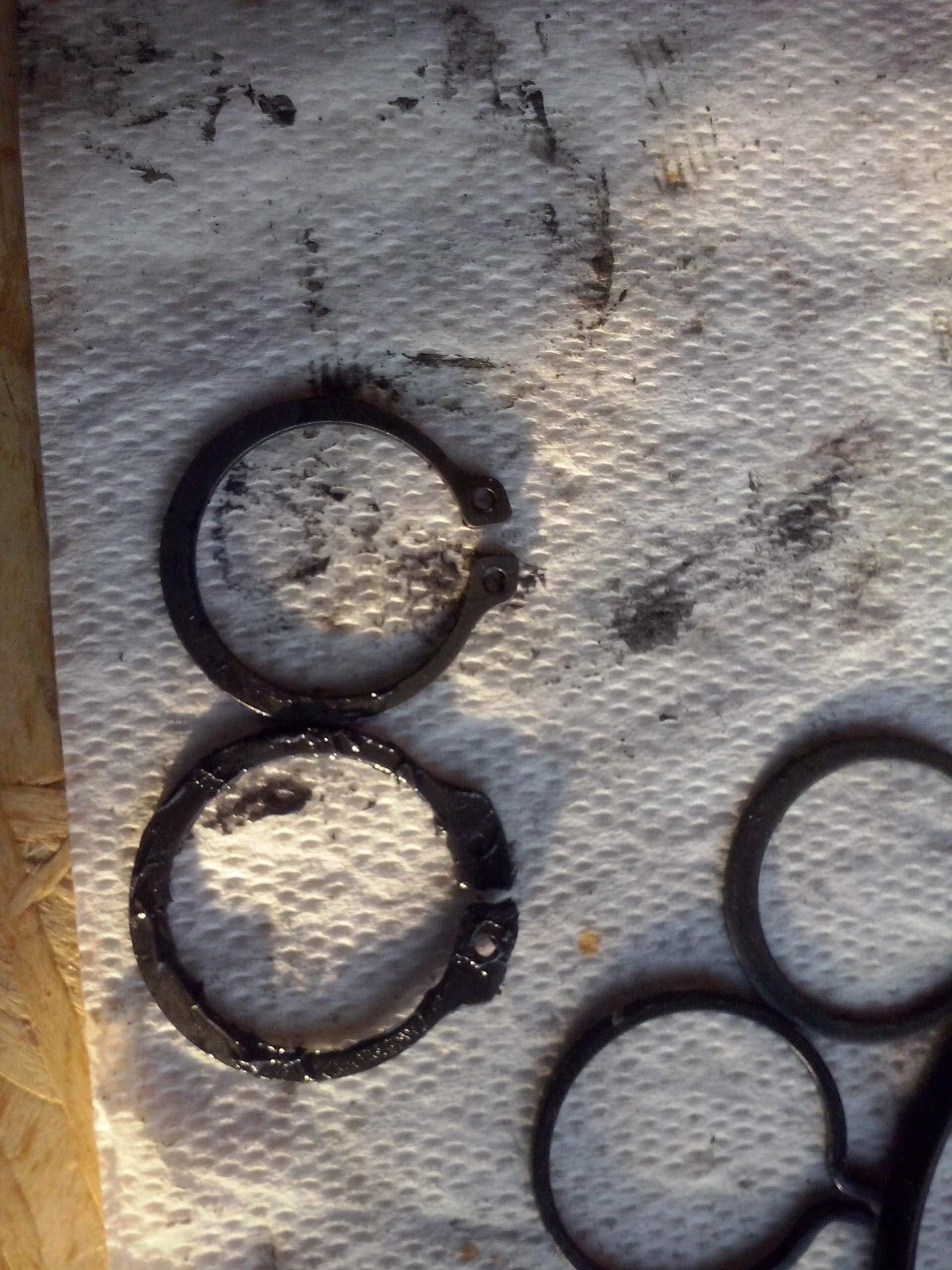

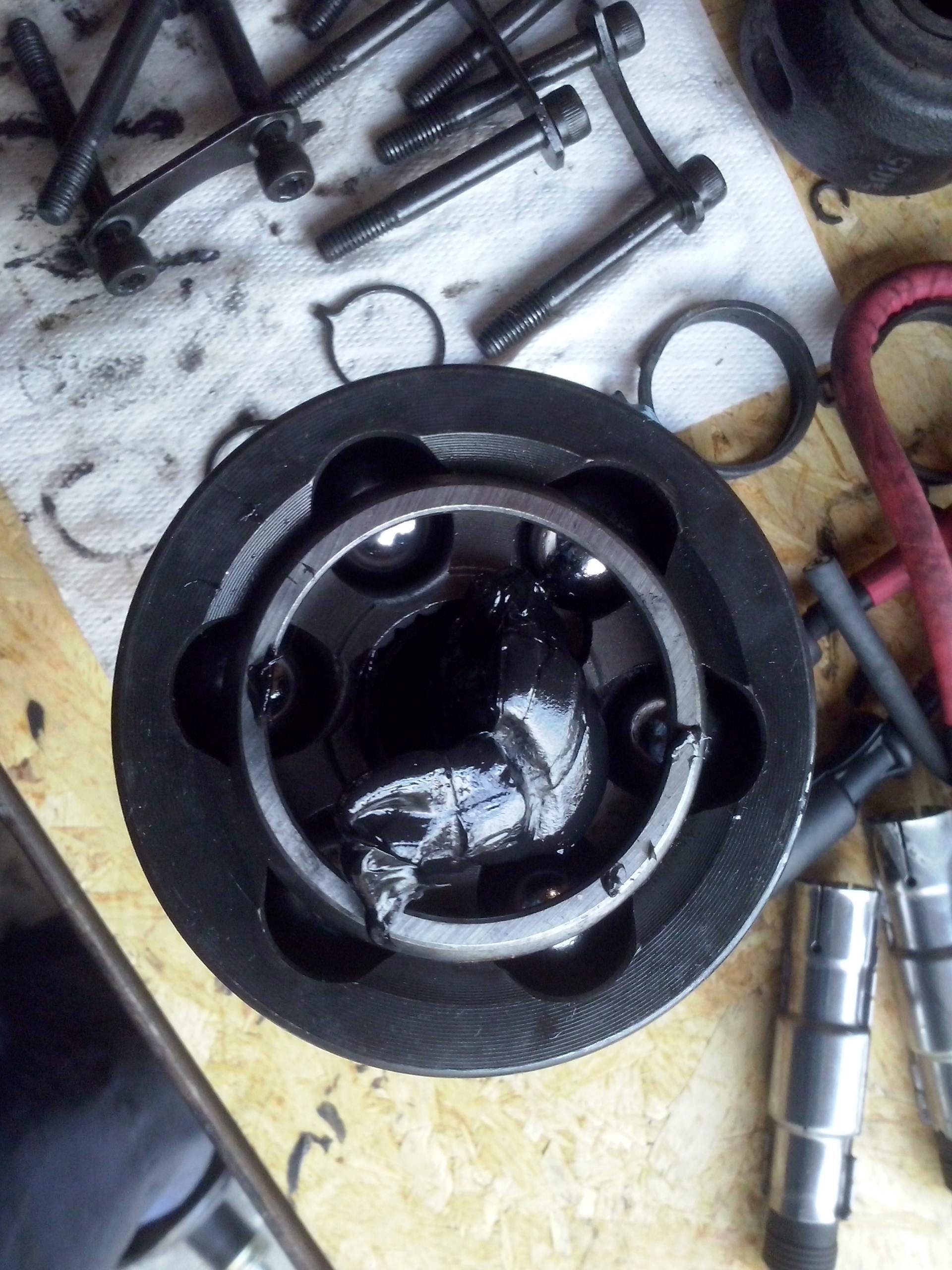

Comincio a montare il primo , dopo averlo riempito ben bene del suo grasso trovo un'altra sorpresa ,
il seeger di fermo è più largo e non sta in sede ....
va bene , anche qui riutilizziamo quelli vecchi che sono perfetti ,
grazie SKF ....
Come dicevo , il cappelletto interno ha poco bordo e calza a malapena sull'OR quindi ho dovuto
mettere due bulloni perchè non scappi fino a quando andrò a montarlo .
Domani devo assolutamente finirla .....

Ottimo lavoro, ma una cosa:
Hai messo quelle molle da assetto per poi rialzarla...non era meglio lasciare tutto originale visto anche l'uso che avrà ?
Le candele vecchie mi sembrano in ottime condizioni dalle foto, a parte l'usura degli elettrodi, la carburazione sembra ok...
Le molle originali avevano una rigidità strana , dure a bassa andatura e non reggevano l'imbarcata
quando cominciavi a metterla alla prova nelle curve .

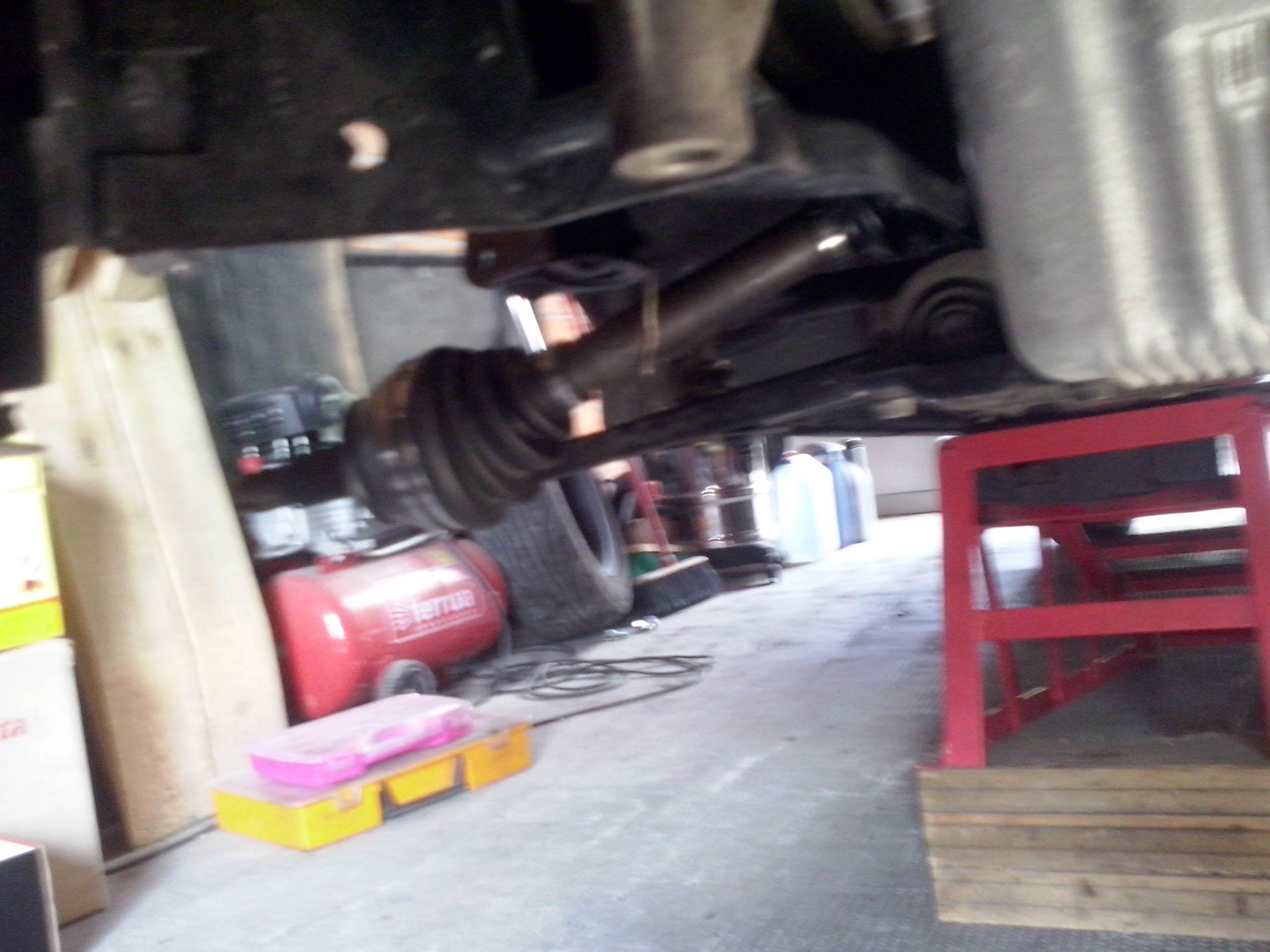

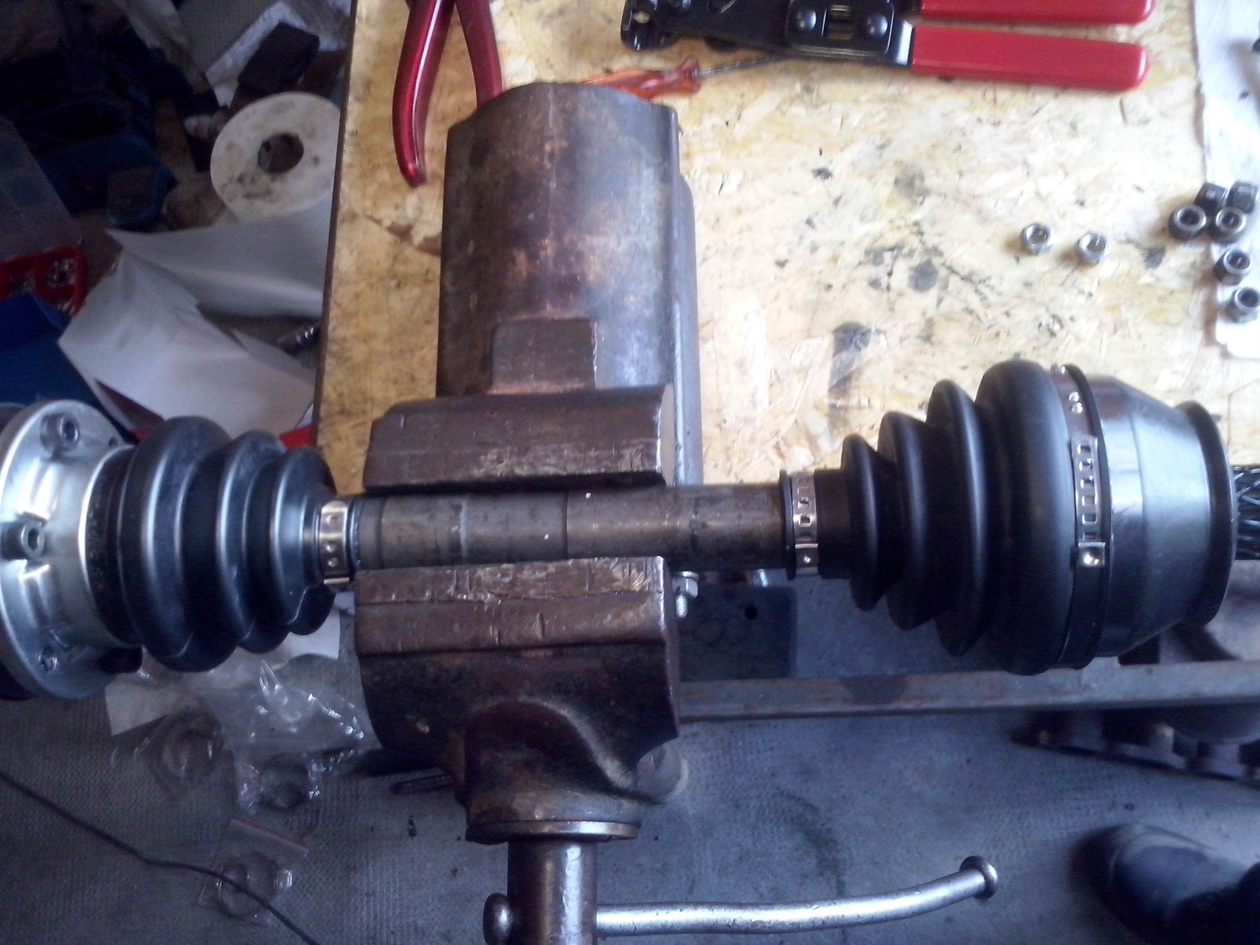

Finito comunque di montare i giunti sui semiassi e chiuse le fascette alle cuffie ,
il grasso che danno nelle confezioni è sempre poco ed una volta riempite le cuffie
ne avanza poco per i giunti quindi ne ho dovuto aggiungere dal barattolo
Ho ricontrollato i giunti interni ed anche se sembra che non abbiano un verso ho visto che gli OR di tenuta
non son alla stessa distanza dai bordi quindi quello che avevo montato ieri sera l'ho girato in modo che
il cappelletto con la cuffia che ha meno bordo calzasse meglio
Pronti per il montaggio
Ma ecco un'altra sorpresa , i bulloni nuovi in dotazione con i giunti sono corti
Quindi ho dovuto riutilizzare i bulloni vecchi usando solamente i dadi autobloccanti nuovi .
Visto le volte che li ho già smontati mi sa che è l'ultima volta che riesco ad usarli .

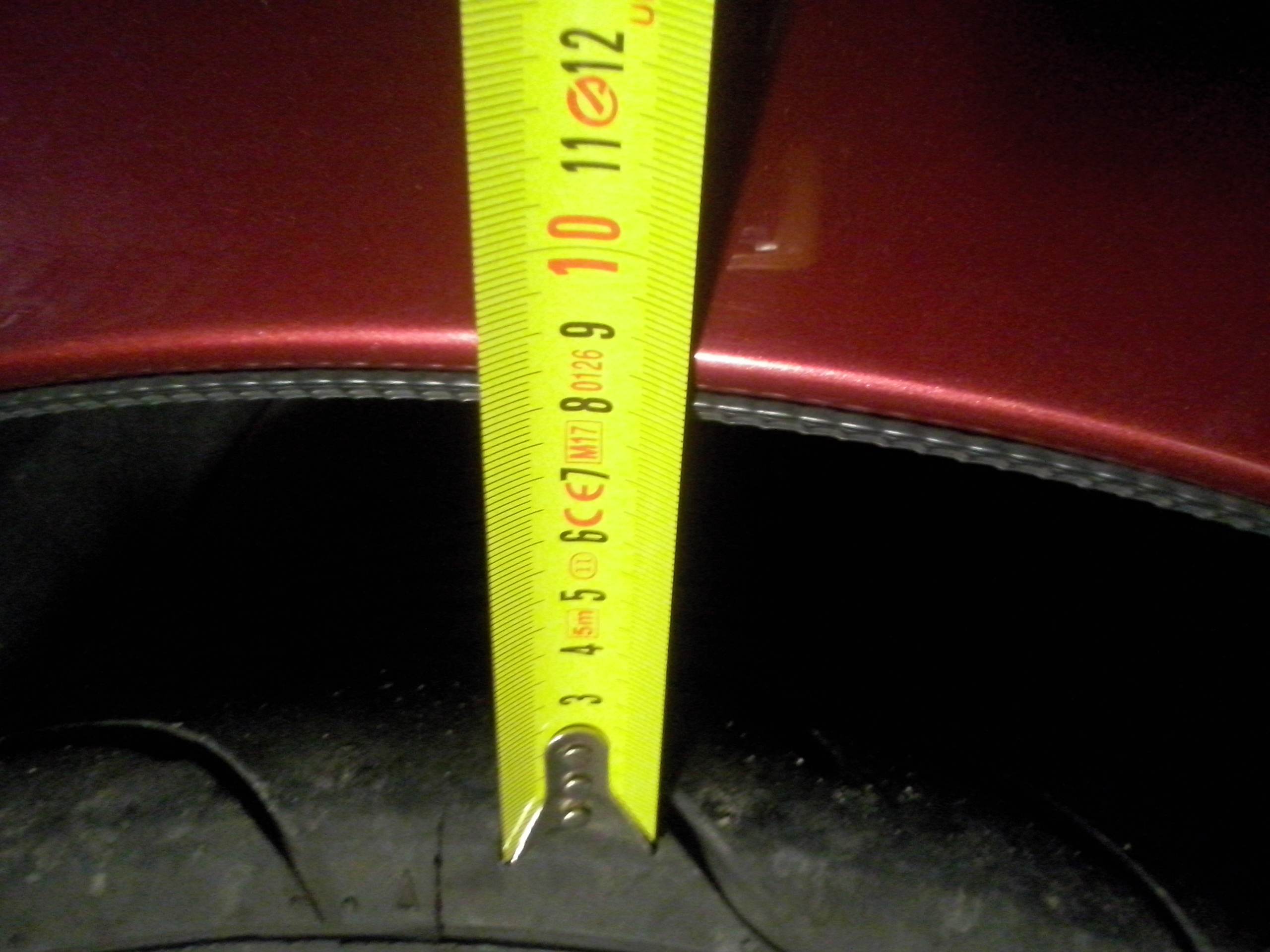

Tutto un altro pianeta , ad andatura tranquilla è quasi meno rigida di prima ma messa alla frusta
non piega e non si imbarca più come prima , abbassamento totale anteriore 2 cm
Posteriore invece invariato

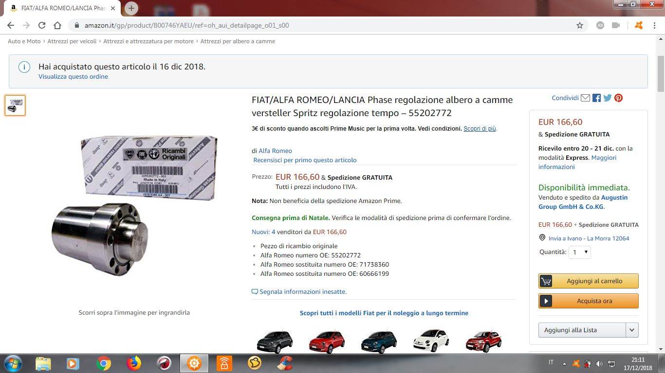

Nelle feste di fine anno sono in ferie , ho ordinato variatore e punterie nuovi più le
dime per la fasatura da avvitare sugli alberi a camme , se arriva tutto facciamo
anche quel lavoro visto che le punterie nel primo avviamento al mattino continuano
a picchiettare per una buona decina di secondi , i vuoti ed il rumore metallico che
attribuivo al variatore sembrano spariti ma mentre smonto faccio che cambiarlo
almeno son tranquillo , l'ho trovato originale Fiat/Alfa/Lancia su Amazon a 166€
dalla Germania .... mi scoccia un po comprare dalla Germania ma quando si tratta
di 80/100€ in meno ;)

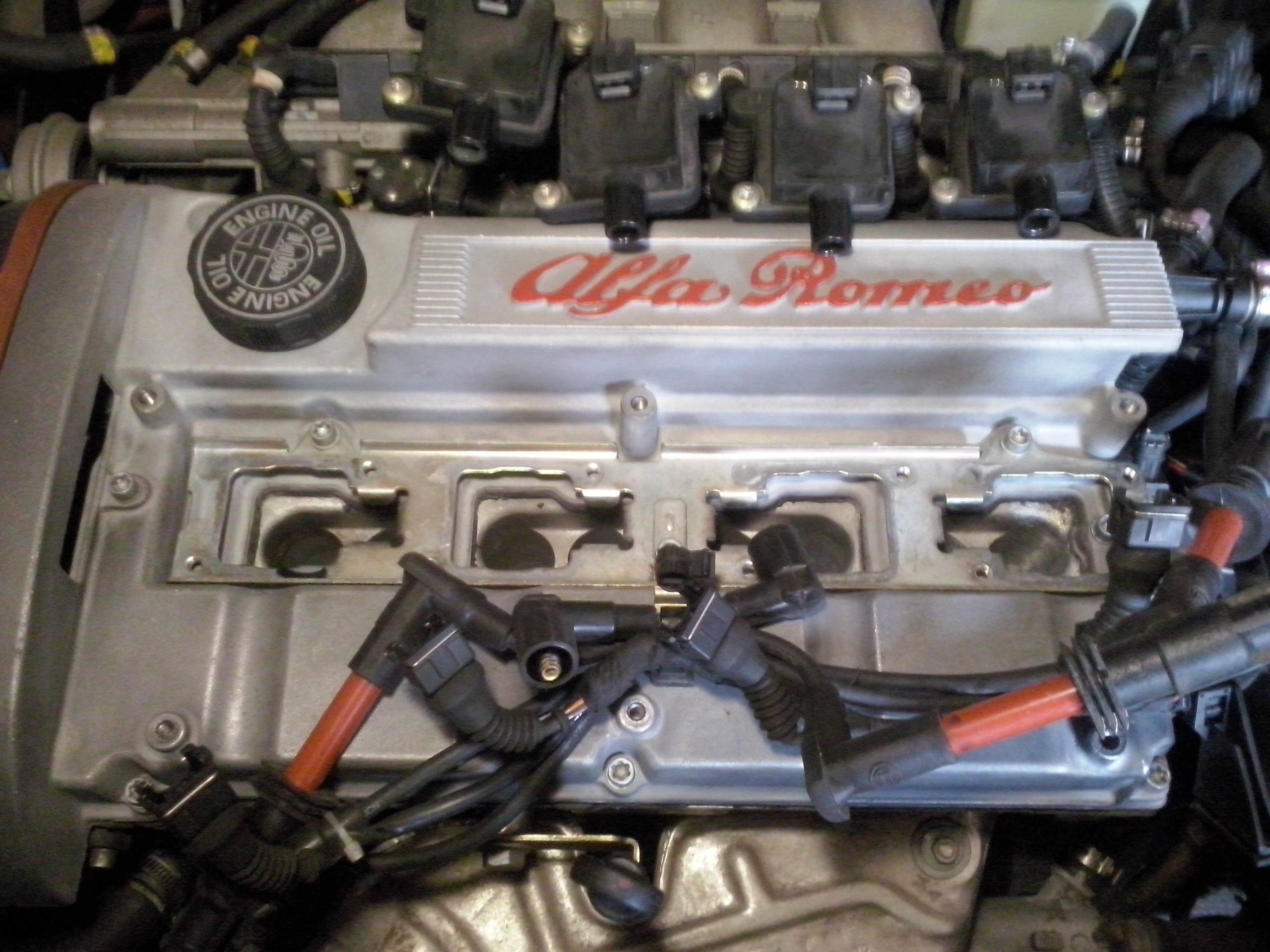

Da quel che ho visto il variatore dovrebbe essere "avvitato" sull'albero a camme di
aspirazione (ho ordinato anche l'attrezzo da inserire sulla chiave per svitarlo) ,
qualcuno ne ha già smontati per darmi qualche dritta ?

Assicurati che sia l'ultimo quello aggiornato che non rumoreggia mai...il codice è con 552 non ricordo gli altri numeri...
Io l'ho smontato dal mio vecchio motore, è avvitato sull'albero a camme: ti consiglio di bloccare l'albero su una morsa grande e svitare il variatore. Ricordo che da primo impianto vi è messo il frena filetti verde, mentre ci sei acquistalo....
Reazioni: Rayman e kormrider
E' questo
Il frena filetti forte verde della Arexon l'ho quasi finito ma ho gia il barattolino nuovo
di Loctite 648 , quello per cuscinetti ;)
Svitandolo e riavvitandolo la puleggia potrebbe variare dalla posizione in cui si trovava prima ?
