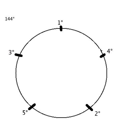

Caro Andrea, non ci siamo capiti, la cosa che io vorrei capire è la seguente:quando il 1° pistone si trova al punto morto superiore, gli altri dove si trovano? Qualcuno mi ha detto che quando 1-3-5 stanno su 2-4 stanno giu, penso che non puo essere cosi altrimenti il motore spingerebbe una volta a 3 e l'altra a 2. Volevo questa delucidazione, grazie.

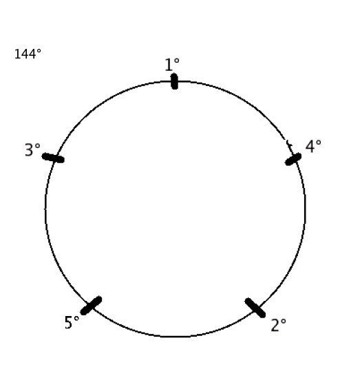

Ok ora ho capito cosa intendi : good . : scusami tu ;)
Mettiamo il pistone 1 in PMS ad aspirare se lo facciamo girare in senso orario ha il 2 giù (sotto) che sta salendo per scaricare, il 3 si trova alle sue spalle (sopra) che è in fase di spinta dei gas combusti, il 4 è davanti all'1 (sopra) è in fase di scarico e il 5 (sotto) che è in fase di aspiarione in discesa.
Feci tempo fa un disegnino per spiegare proprio l'ordine di una fasatura regolare a 5 cilindri solo che lì il motore girerebbe in senso quindi occhio a non confonderti, se poi vuoi approfondire se ne è discusso.

Caro Andrea volevo capire il movimento dei pistoni, al 4 cilindri quando il 1° e il 3° si trovano al punto morto superiore il2° e il4° stanno a quello inferiore, al 5 cilindri che succede?
Succede quello che ti ha descritto andrea......
Il 4 cilindri ha la posizione delle manovelle dell'albero a 180° fra loro il 5 cilindri a 144°.....questo significa che nel 4 cilindri se due pistoni stanno sopra due sono sotto....sul 5 cilindri se metti il primo sopra gli altri stanno in via di mezzo ossia a 144° in senso orario a partire dal primo cilindro che è al PMS.....
