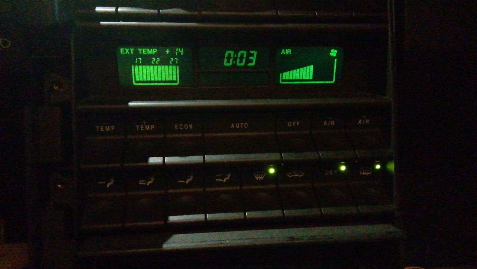

Bene, dopo i vostri consigli sono riuscito a riparare (a far riparare) il display. Comprati due flat: Flat per aria condizionata Alfa Romeo 164 | MiniTools (circa 70 euro compreso spedizione) e per di piu', chi assembla la flat al circuito stampato ed al display, ha bisogno di quest'accessorio per il saldatore: Punta a "T" adattabile saldatori Lukey per la saldatura dei flat (circa 50 euro)
Reazioni: Camionaro
bravo. ma penso che con quei soldi alla fine ti saresti fatto revisionare il display.
...Probabilmente si ma vuoi mettere la soddisfazione di fare il lavoro in prima persona?
