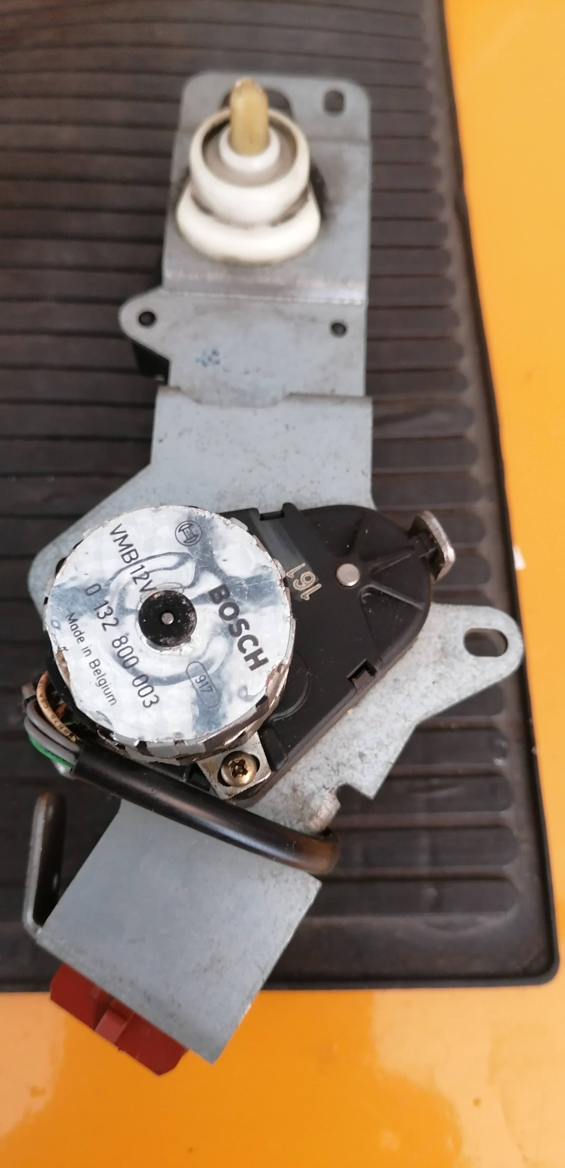

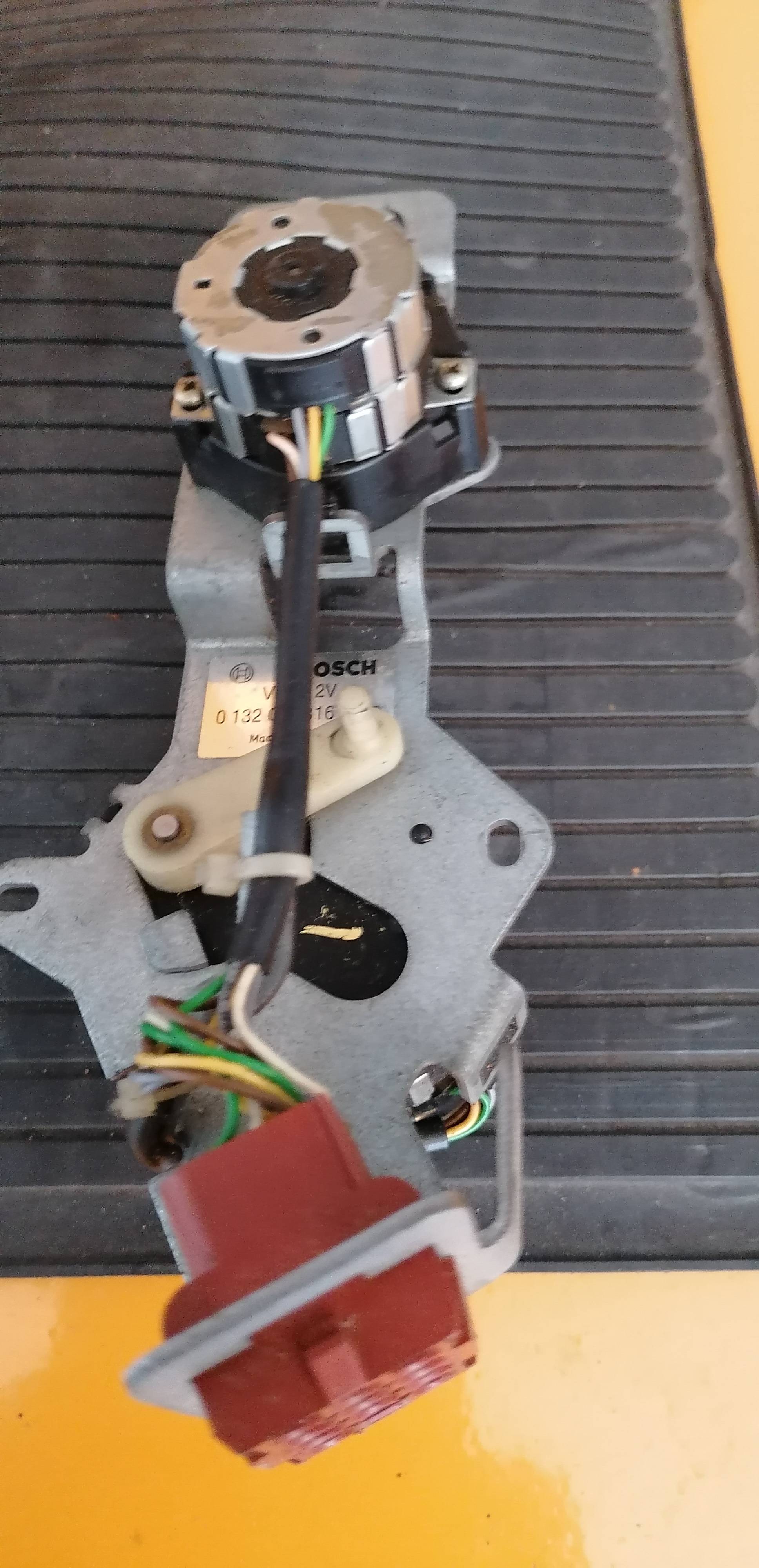

Il motorino del ricircolo si trova nella vasca della paratia sotto la copertura di plastica. Se sono i motorini, come penso, comincia a piangere perché c è da smontare tutto il cruscotto. La. Super ha la pulsantiera che può presentare lo stesso difetto ma le prime e seconde serie hanno i motorini Bosch poco affidabili. Dovrebbero essere gli stessi sulla Thema!

Questo è il gruppo incriminato! Li vendevano così accoppiati
    358 KB · Visualizzazioni: 147
    581.7 KB · Visualizzazioni: 146
