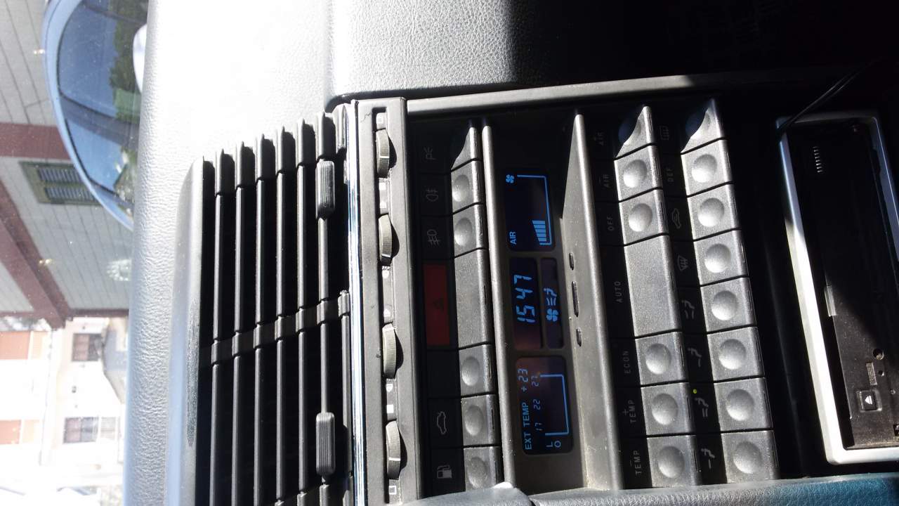

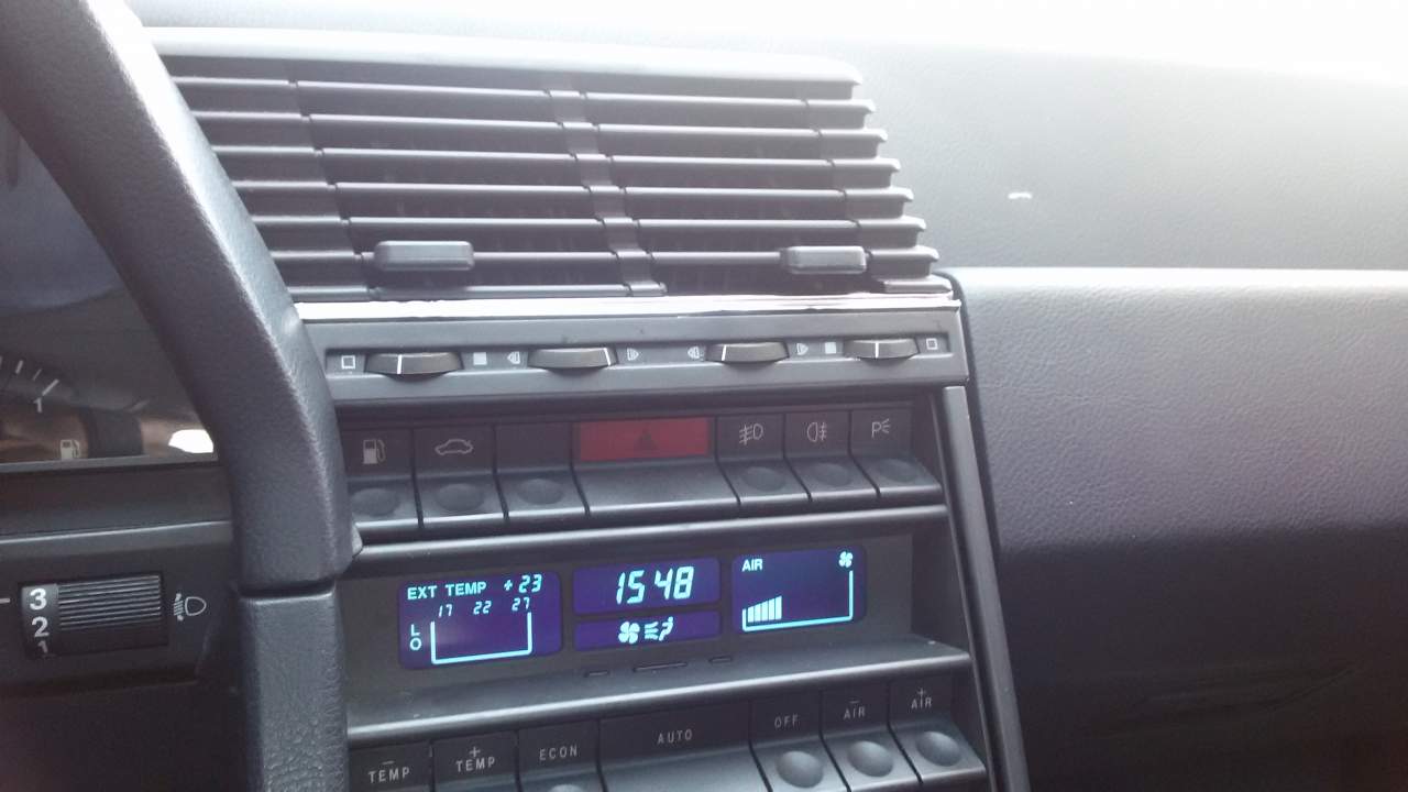

Buongiorno, sono nuovo del forun, ho avuto un problema al display clima della mia alfa 164 mancava la visualizzazione diversi numeri e lettere sull lcd , inoltre di giorno bastava un po di sole per fare riflesso e rendere illeggibile tutto il resto, ho controllato le lampadine ma erano ok, poi l'ho dato ad un amico in gmba nell elettronica e me lo ha modifica to adesso è di un blu brillante si vede anche col sole ed e tutto perfettamente funzionante , si è preso 90 euro tutto compreso la sostituzione del cavo interno...cosa ne pensate?

Ciao, perché non dici al tuo amico che ci descrive come ha fatto, tutta la procedura! Non tutti manderanno la consolle al tuo amico qualcuno magari si ma altri cercheranno di farlo in altro modo e sono sicuro verranno scoraggiati dal procedimento descritto. Per le luci non è complicato, almeno quello!
Re: riparazione display clima Alfa 164 super
io quando avevo la 164 (che nostalgia...) avevo avuto il tuo stesso problema e l'avevo portato a riparare. Mi avevano sostituito il display con uno modificato che poi non mi ha più dato noie. Ma avevano rimesso quello verde. Questo azzurro non mi piace proprio visto che tutta la strumentazione è verde.
Comunque per la retro illuminazione basta smontare tutto il gruppo clima e sostituire le lampadinette che si trovano sul lato posteriore.
