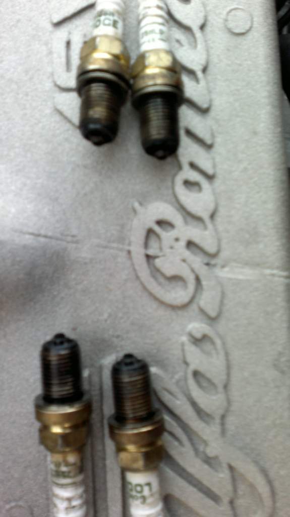

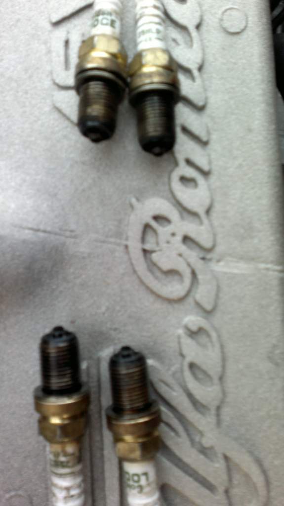

Visualizza allegato 80407
ciao a tutti
è quasi un mese che il motore non gira per niente bene,allo scarico puzza tanto ci Co,si sente odore di olio (sempre allo scarico) e sembra che borbotta piu del solito.Ah poi a freddo è inguidabile nel senso che se schiaccio anke meno della metà dell acceleratore singhiozza e strattona tantissimo quasi da ingolfarsi,a volte lo fa da caldo ma meno,nel senso che se affondo da bassi giri mi da quel colpetto da incertezza e poi tira normalmente.l'unica cosa che ho provato è cambiare le candele e mettere le ngk pensando che erano quelle ma appena le ho montate da nuove ho messo in moto e per i primi 30 secondi girava malissimo come se andasse a 2 o 3.Le candele vecchie erano nerissime credo sintomo di carburazione grassa...da cosa potrebbe dipendere secondo voi..
Come stai a filtro aria?
Sensore temperatura motore?
Corpo farfallato?
:decoccio:
ciao,
Filtro aria ho su il cda ,corpo farfallato pulitissimo e il sensore temperatura non saprei..dovrei farla testare su exhaminer...secondo te è normale prendere la scossa solo avvicinando le mani sul distributore?ieri infatti col motore in moto mi sono avvicinato e ho sfiorato la pippetta della calotta e ho preso una botta,possibile i cavi?poi non mi capacito perchè appena ho montato le candele nuove il motore appena messo in moto sballava tanto e andava a 2 come se non andassero bene le candele.poi alla fine si è messo a girare cme prima.cmq a freddo se parto senza scaldare vuota tantissimo e strappa..dici ke potrebbero esser i cavi.
ciao,
Evidentemenete hai dispersioni di corrente che fanno girare male il motore e questo potrebbe in parte giustificare il colore anomalo delle candele.
Certo è che dovresti sentire delle perdite di colpi (e potenza) durante l'uso.
