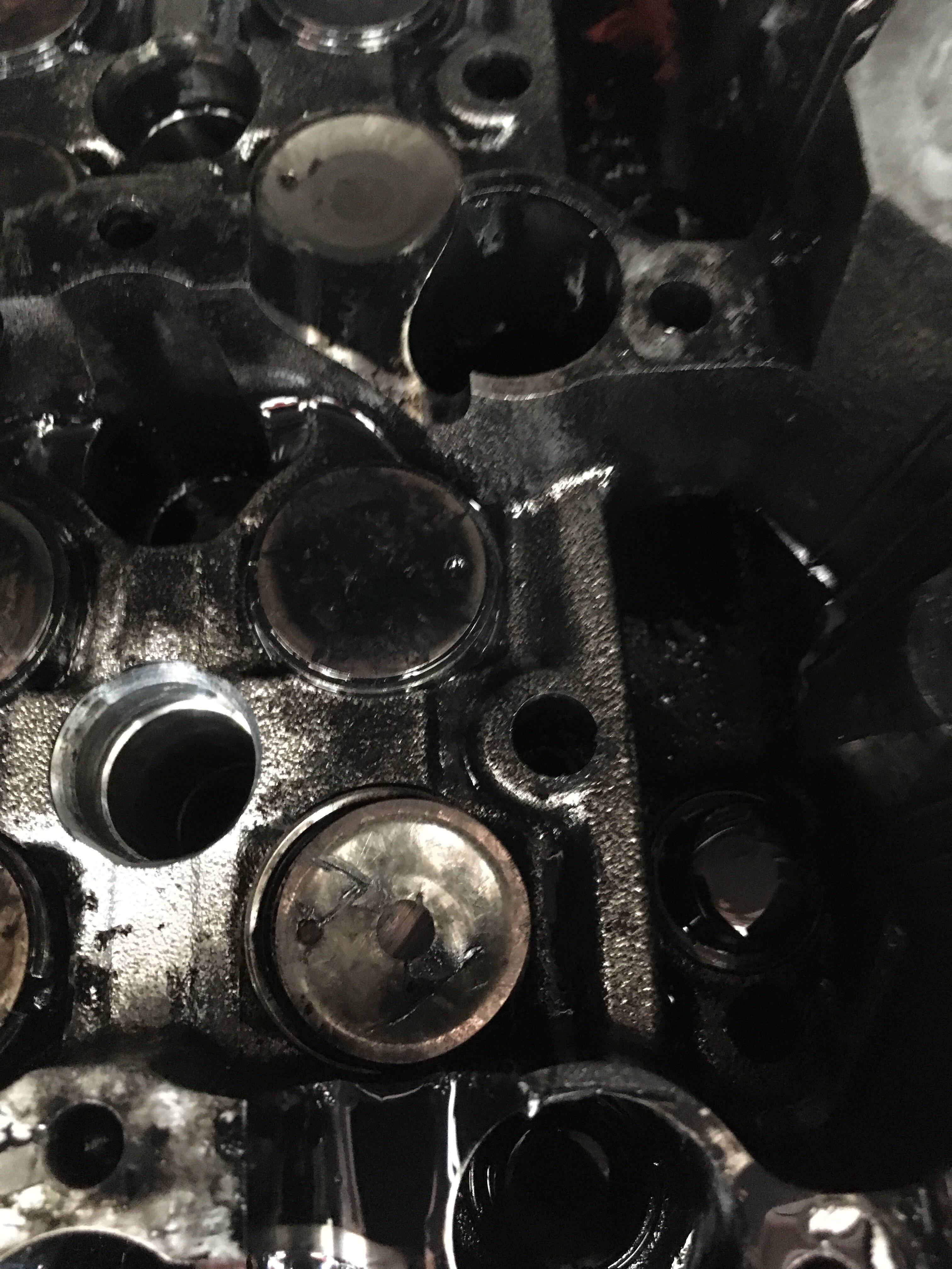

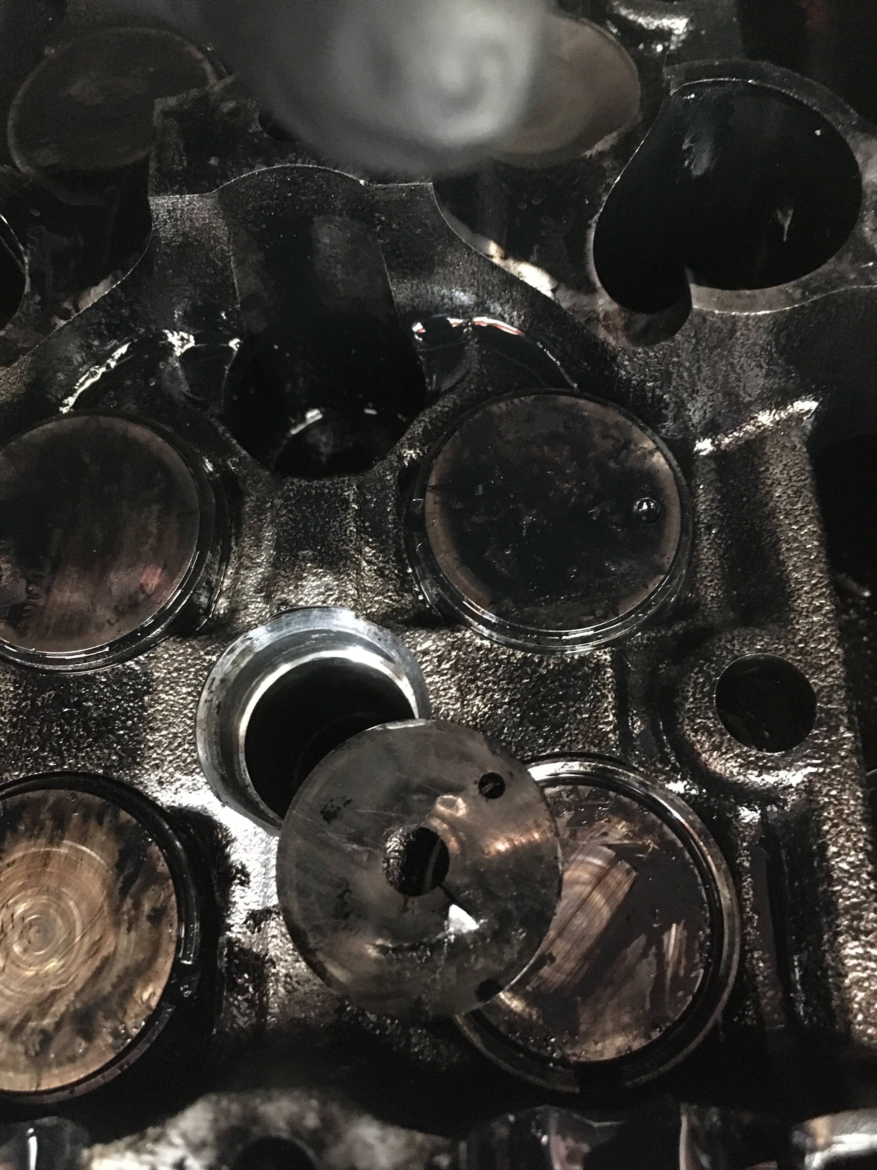

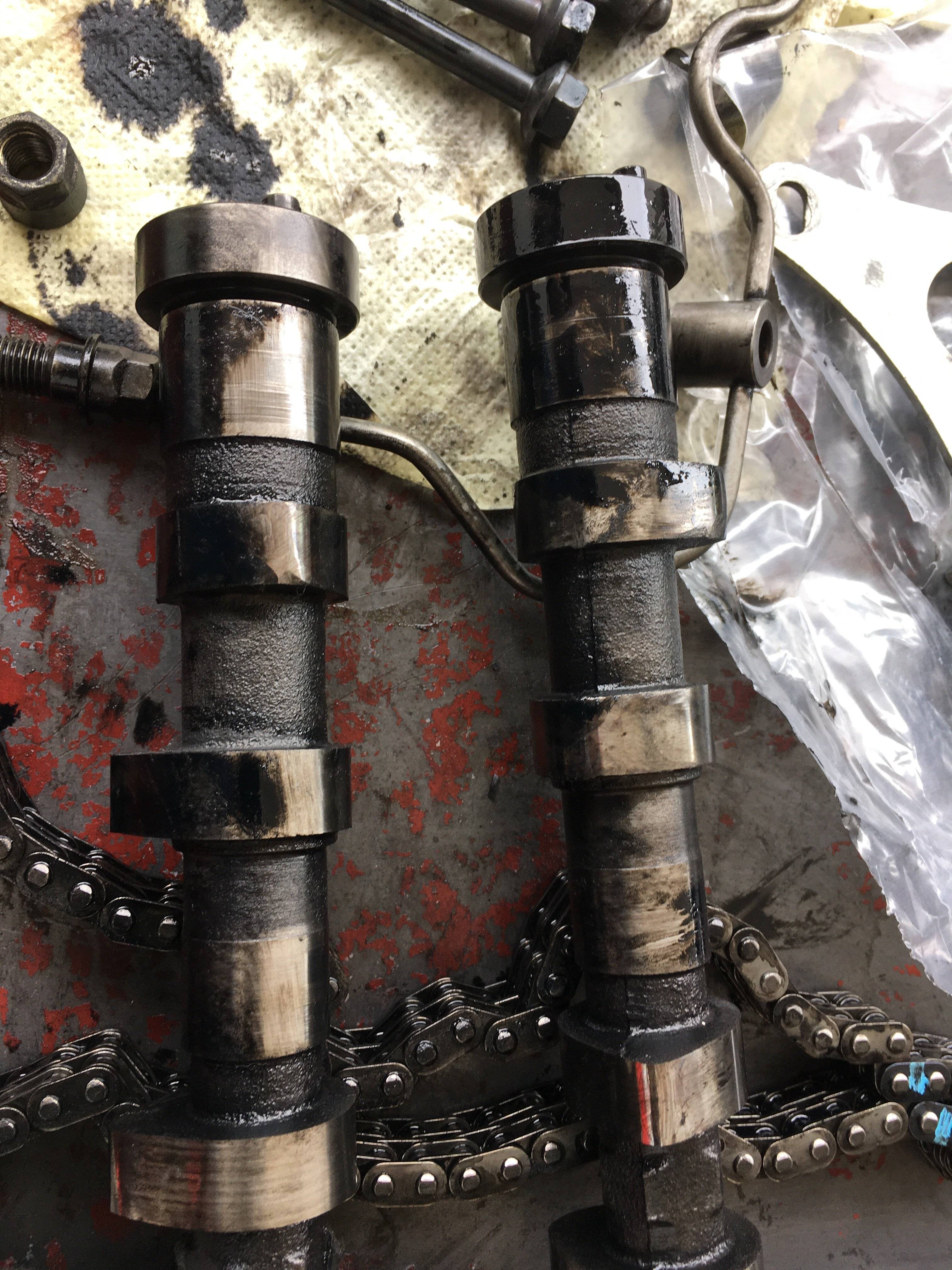

Il lo cambio ogni 10 mila. Gli altri fanno come vogliono poi se a 150/200
    1.5 MB · Visualizzazioni: 119
    1.3 MB · Visualizzazioni: 131
    1.5 MB · Visualizzazioni: 126

Ma cosa significano queste foto con componenti meccanici sporchi d’olio ?!!?
